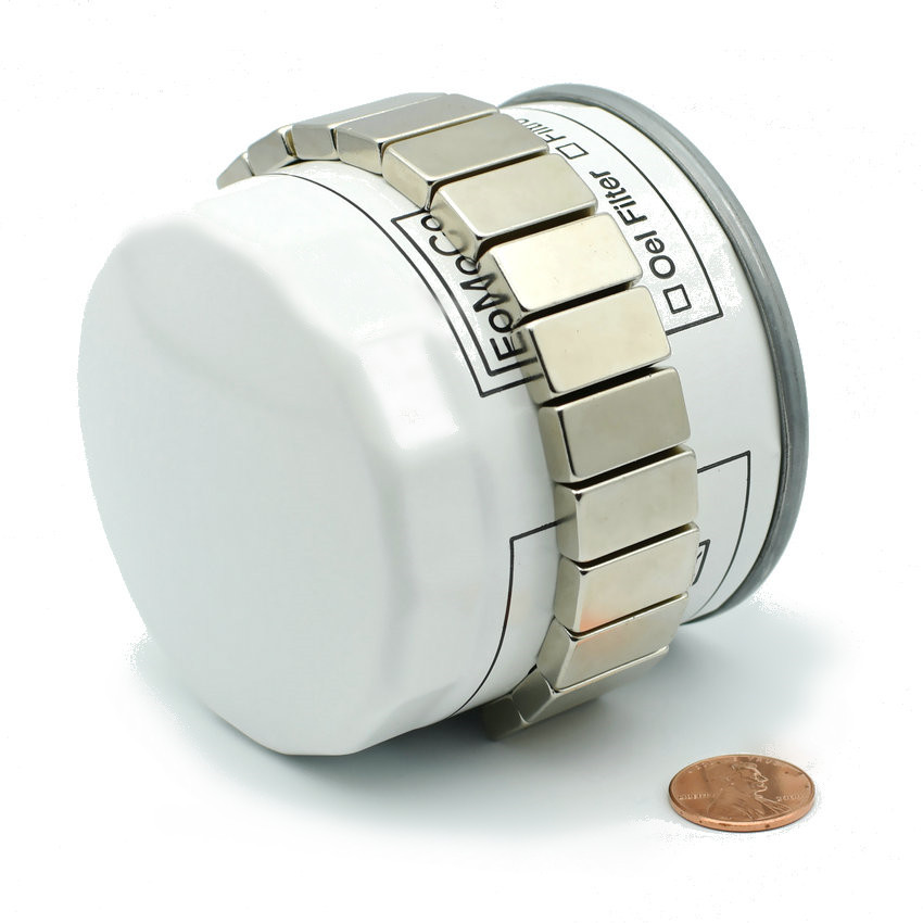

Hallo Jungs,
hat das schon jemand gehabt? Einige Erfahrungen damit? Dá der ganze Kreislauf des Oels auch im Getriebe läuft könnte das helfen??
Oder kann das mehr den filter verstopfen?
Ich frage nur aus interesse ob es Sinn machen könnte oder nicht....

LKW oder Baumaschine ?
Wenn du soviel Metallabrieb an der Q hast das dieser Abrieb entsteht kannst du dir gleich n Neuen Motor Ordern...

Ich kenne nur die Variante mit dem kleinen Magneten an der Ölablassschraube. Wenn da mehr als ein paar Spähnchen hängen ist sowieso bald Schicht.
Kiloweise Magnete an den Ölfilter zu klemmen macht aus meiner Sicht keinen Sinn, was sollen die da alles rausholen? Kolben, Pleuel, Kurbelwelle? :D
Und wenn die Spähne schon den Filter verstopfen ... - siehe oben.

Ich Habe das auf eine GS LC gestern gesehen, deswegen wollte Ich fragen. Wenn das hilfreichwäre, würden die es serienmäsig montieren 😂😂

Macht sicher Sinn den feinen Abrieb abzufangen.

Moin!
Wir produzieren Ölwannen mit integrierten Filtersystemen,
die von nahezu allen namhaften Herstellern von Automatik-
getrieben verwendet werden (z.B. Daimler, ZF). In diesen
Ölwannen werden i.d.R. Magnete verbaut, um Späne und
Abrieb aufzufangen.
Allerdings sind diese Magnete immer auf der Schmutzseite
angebracht, also "vor" dem Filter. Auf der Sauberseite, also
"hinter" dem Filter, gibt es so etwas nicht. Auch nicht bei der
(mir bekannten) Konkurrenz.
Der Grund liegt darin, dass sich der an den Magneten ange-
sammelte Schmutz auch lösen kann. Zum einen durch Er-
schütterungen, oder auch, weil Magnete über die Zeit und
die anstehenden Temperaturen einen Teil ihres Magnetismus
einbüßen. Dazu ist die Strömungsgeschwindigkeit des Öls im
Ölfilter am größten. Dieser Ölstrom würde einen Teil des
Schmutzes "mitnehmen".
Käme der "hinter" einem Filter anhaftende Schmutz frei, so
würde er u.U. massenhaft - und dann ungefiltert und schlag-
artig - in den Ölkreislauf gelangen und dort sein Unwesen treiben.
Filter - insbesondere Druckfilter - haben auch meist ein Bypass-
ventil, dass sehr oft zumindest teilweise offen ist. Zum einen,
um den Filter vor Überlast (zu hohem Druck) zu schützen, zum
anderen, um bei zunehmender Beladung sicher zu stellen, dass
immer genug Öl zur Schmierung zur Verfügung steht. Ölver-
sorgung geht immer vor einer Filtration!
Die Hersteller (und wir) wollen das so, weil ein großer Anteil
des Schmutzes im Motor / Getriebe "Restschmutz" ist, der aus
der Bearbeitung stammt. Der wird - wie Untersuchungen zeigen -
weitestgehend von den Magneten aufgefangen.
Fazit:
1. Ein richtig ausgelegter Filter filtert ausreichend, um einen
Motor / Getriebe am Laufen zu halten.
2. Magnete ergeben an der richtigen Stelle Sinn.
3. Am Druckfilter der GS würde ich auch auf der Schmutzseite
keine Magnete anbringen, weil die magnetische Wirkung bis
auf die Sauberseite gehen kann / wird.

Super beschrieben, so eine Aussage ist interessant!!! Danke

Wie BigJay schon schrieb sollte ein vernünftiger Ölfilter allemal ausreichen um den Motor das Überleben zu sichern ;) Das ist ja auch seine einzige Aufgabe und hält bei Millionen von Verbrennermotoren seit Generationen :coo8ol:
