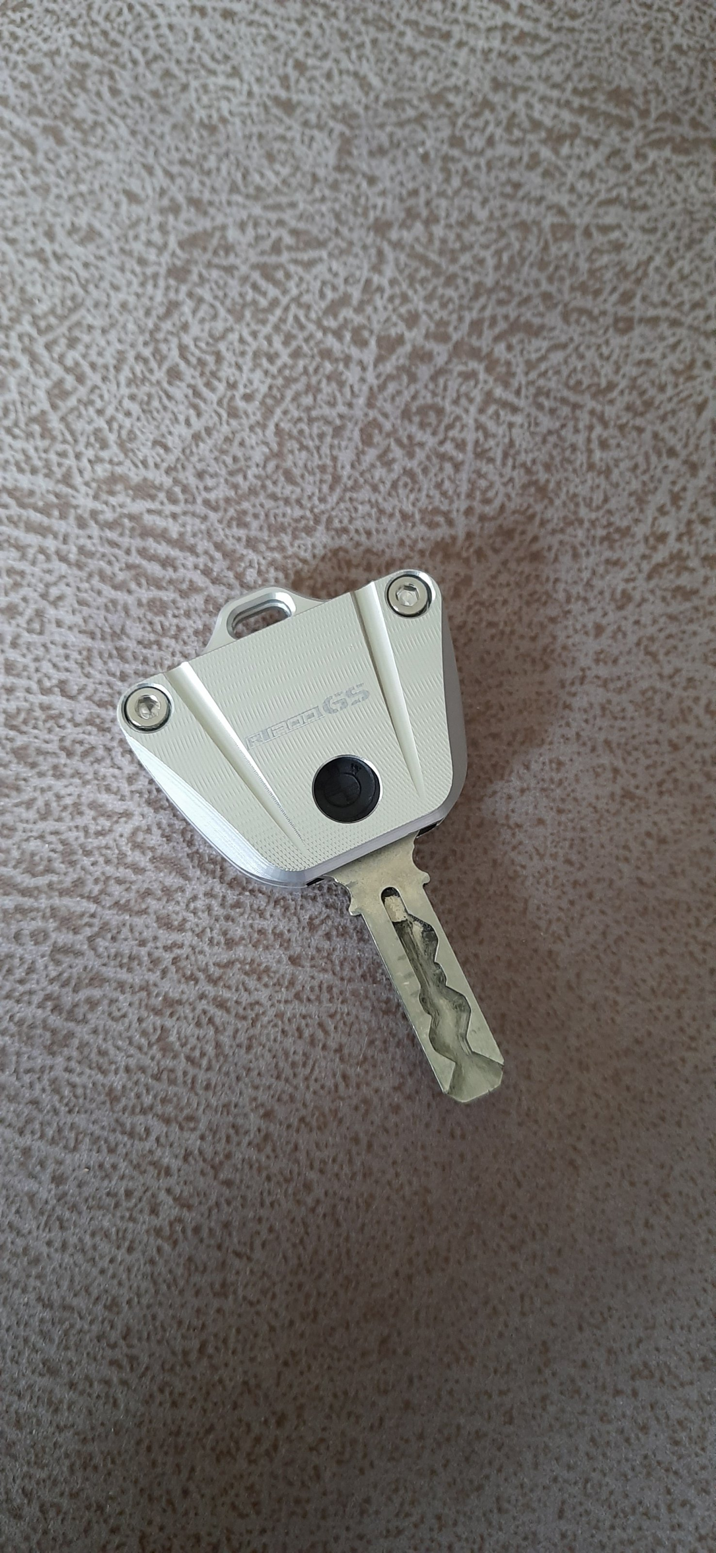

Mal den Schlüssel "gepimpt".
Diskutiere Mal den Schlüssel "gepimpt". im Zubehör Forum im Bereich Modellunabhängige Foren; Wobei es ja nicht um elektrische Leitfähigkeit geht sondern um Funkwellen!

Wie geschrieben, Gott sei dank ist das Teil nicht dicht. Hat das Loch in der einen Schale was damit zu tun?

Wo ihr euch so schön um Käfige streitet ... schon im ersten Beitrag ist ersichtlich, dass sich in der Umhüllung eine Bohrung befindet ...

Dank der Fotos wissen wir nun aber, dass die metallische Umhüllung (sicherlich nicht ohne Grund) Lücken hat und im Angebotstext wird ja ausdrücklich die Eignung für Transponderschlüssel erwähnt.
