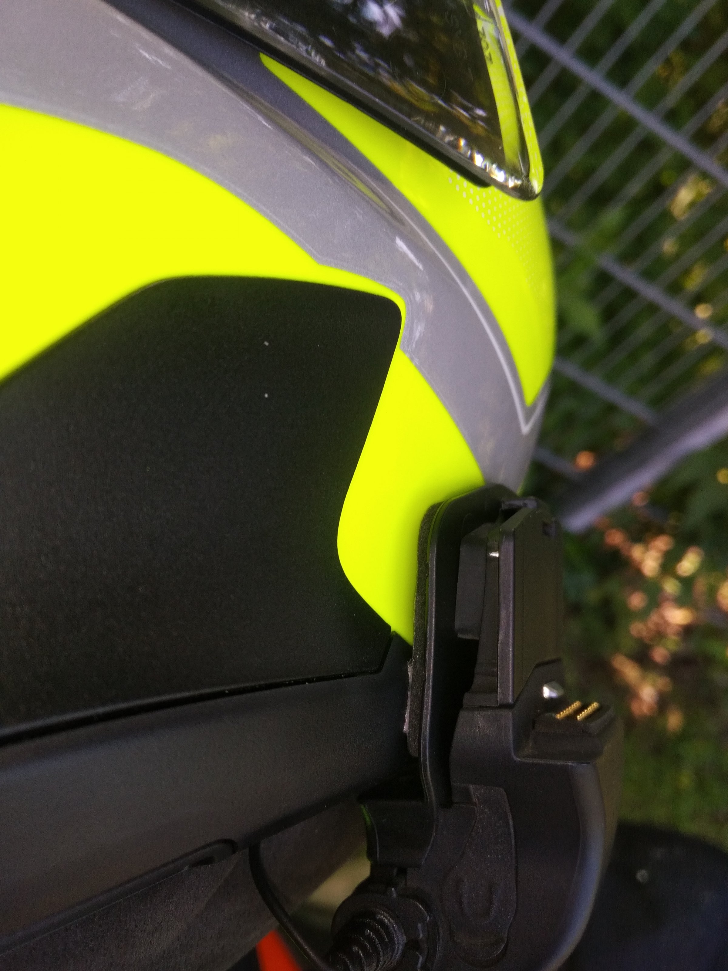

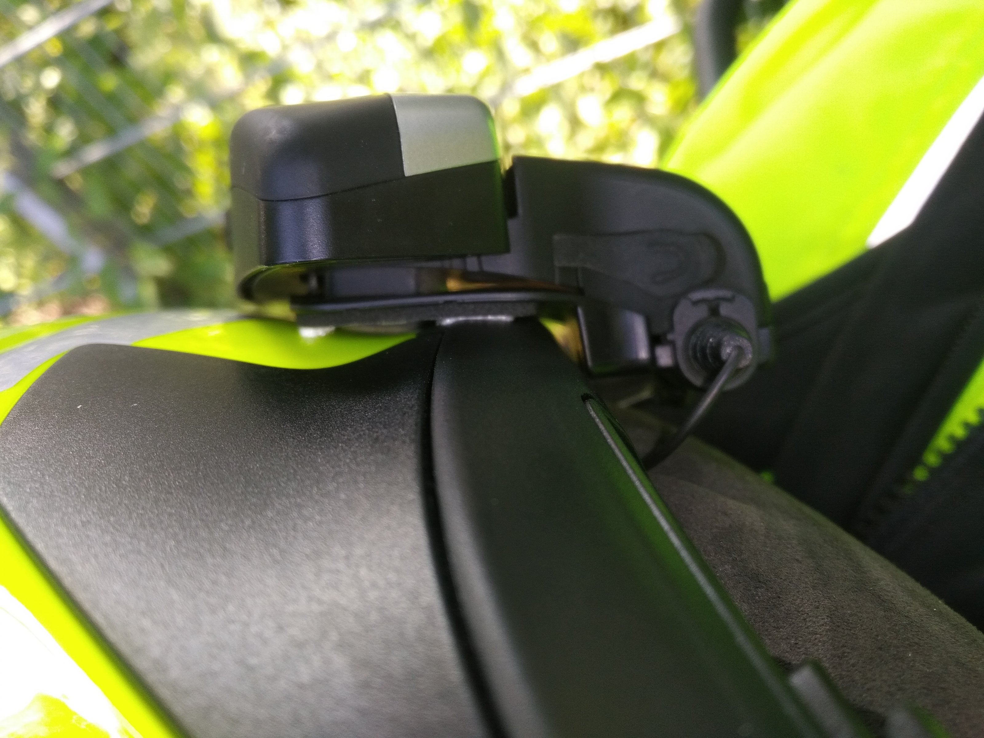

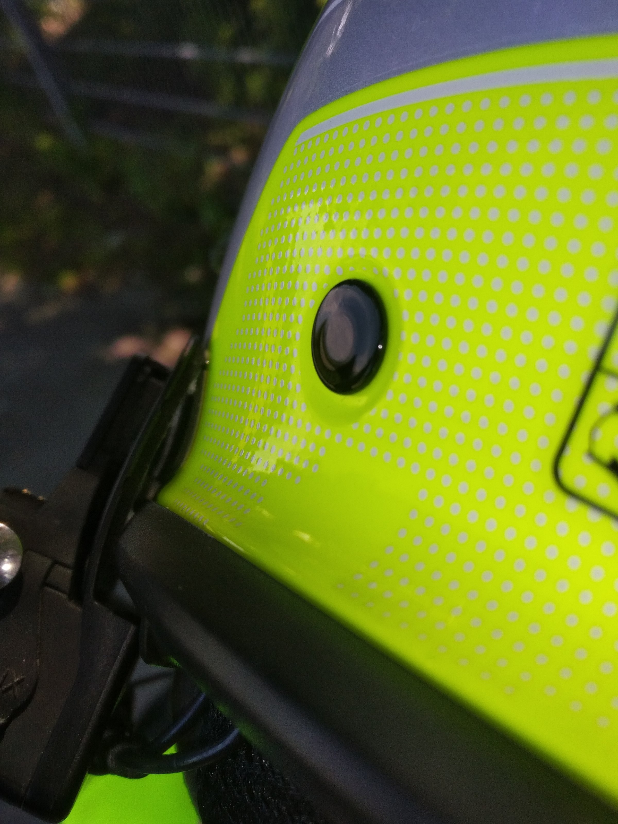

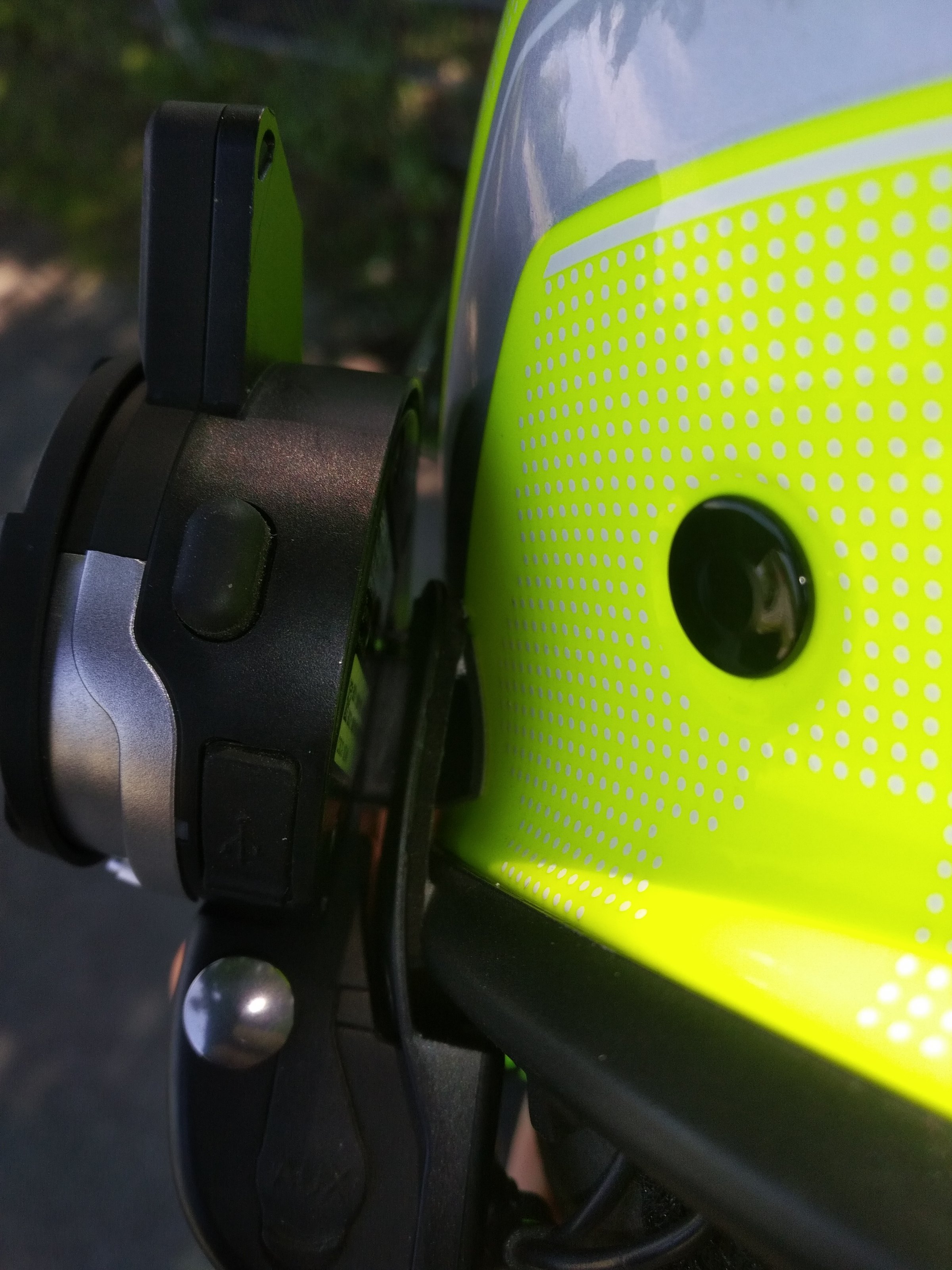

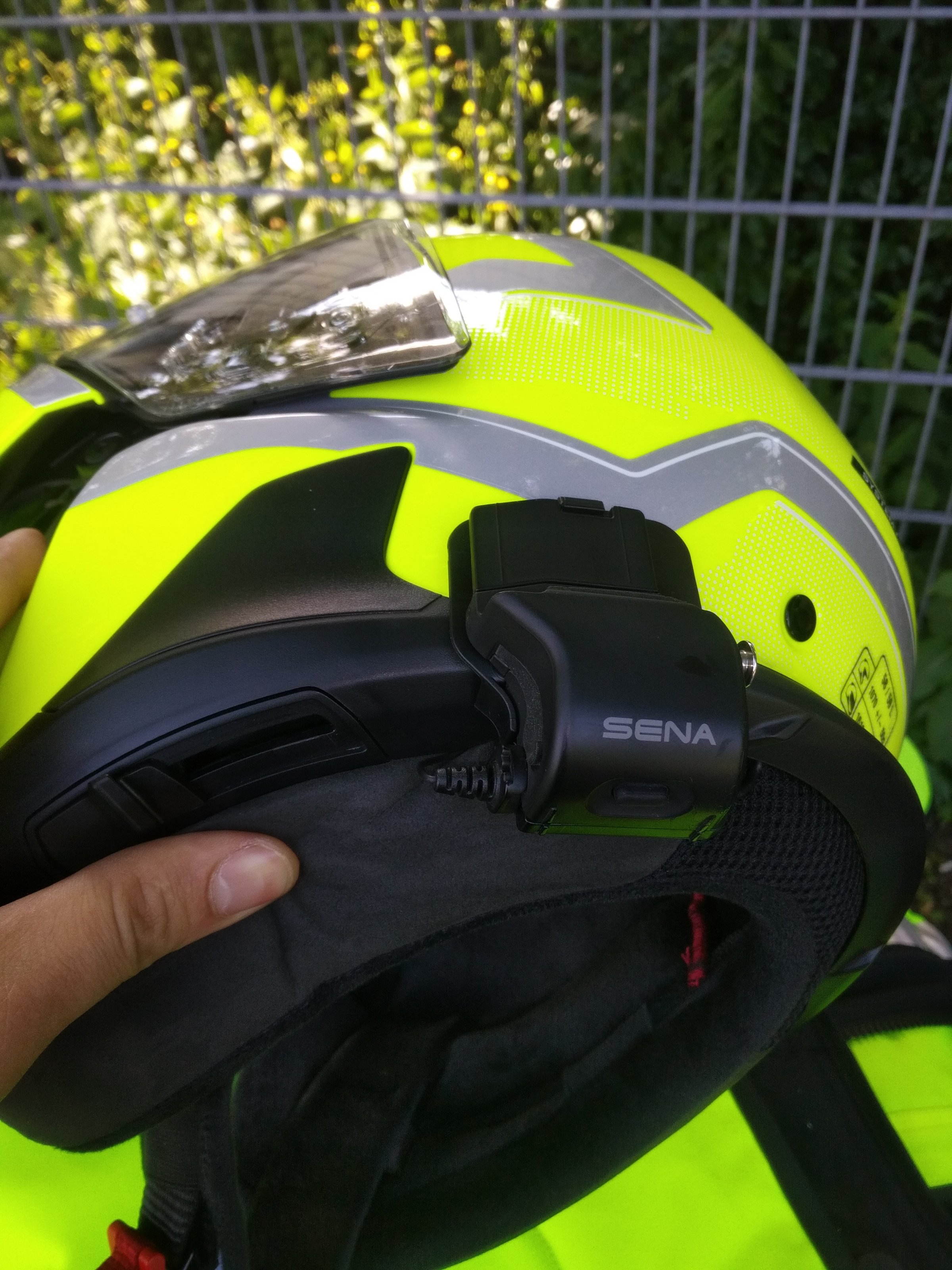

Ist von der Integration wesentlich besser als sich draußen son Plömpel dranzukleben. Zumal (z.B. Evo7) hier die Klemmplatte nicht benutzt werden kann, sondern du musst mit Sikaflex oder Sugro rumsauen.
Alles richtig gemacht :super:
An den Shoei Neotec 2 muss man das Sena 20s EVO nicht drankleben. Die Basisplatte lässt sich problemlos wie vorgesehen festklemmen. Es muss auch nichts gebohrt oder sonstwie beschädigt werden, um die Kabel sauber zu verlegen. Mich stört das außen aufsitzende Sena-Gehäuse so wenig, dass es mir nochmal fast 200,-EUR investition nicht wert war. Vorteil: Du kannst das System zwischen verschiedenen Helmen ganz einfach wechseln.
An den Nolan-Klapphelm meiner Frau (n-91com) wäre es nicht zu klemmen gewesen. Dafür gibts gute Klebepads im Sena-Paket mit drin.
Aber wenn man sowieso ein neues System kauft, dann würde ich doch auch immer das für den Helm angebotene nehmen. Von der Funktion her soll das SRL gleichwertig sein.
