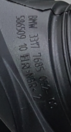

Hallo!
Hat vielleicht jemand eine Ahnung aus welchem Material die Faltenbalge (Kardan) gefertigt sind?

Die der Lukü 1200 er sind aus NBR. Der Unterschied ist wichtig, weil NBR gegen Mineralöle und -fette resistent ist, aber UV und ozonempfindlich. EPDM kann kein Mineralöl ab, ist aber witterungsresistenter.

Wer sich jetzt fragt weshalb man NBR verwendet obwohl es nur mässig UV beständig ist: In Summe muss das Bauteil bezahlbar sein und nachweislich zerfällt es nicht, wenn man 2 Jahre bei Sonnenschein unterwegs ist. :-)
In einer Wasseraufbereitungsanlage oder einer Sonnenbank würde ich es nicht einsetzen.
