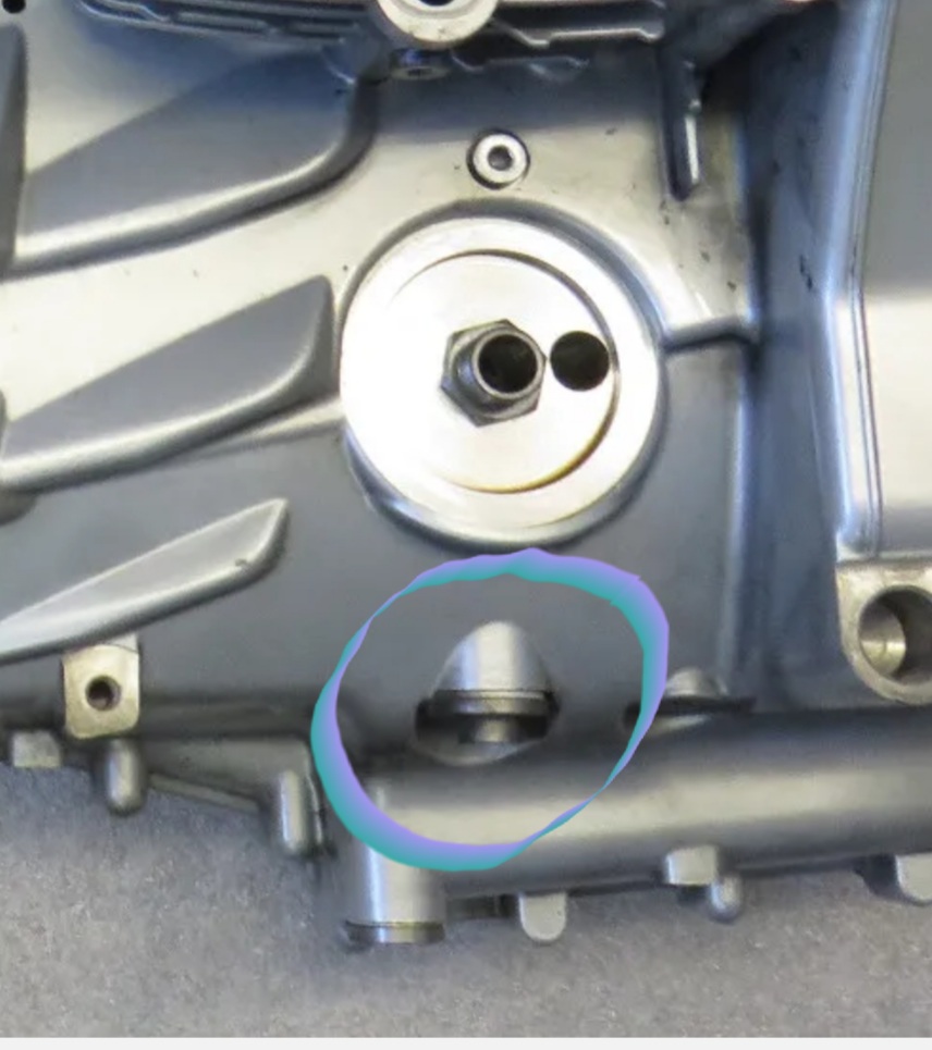

Servus leute!
Wer kann mir sagen was ist das für eine schraube? Da tropft mir das Öl. Nicht stark, aber es tropft. Meistens wenn das Motorrad länger steht. Es ist keine ölablasschraube. Die ist links davon. Richtung vorderrad
Danke euch

Müsste das Druckregelventil (Öl) sein.

Danke dir. Heißt das das es schlimm ist?
Muss ich es sofort wechseln?

Schlimm nicht. Würde es in der Werkstatt prüfen lassen und den Dichtring wechseln lassen. Auf Distanz immer schwierig einen guten Rat zu erteilen.

Tropfendes Öl (auch wenn es nur ein Tropfen ist) wäre mir an der Stelle zu heikel. Tropfendes Öl kann aufs Hinterrad in der Kurve schon Auswirkungen haben - die Auflagefläche des Reifens ist nur gering. Besser zeitig erledigen :)

Es ist so wenig das das fahren nicht beeinflussen kann. Mich interessiert nur für was das für schraube ist. Wie gesagt es ist kein Ölablasschraube

Meinst du das nur die schraube gewechselt werden muss?

vieleicht reicht leichtes nachziehen aus...........

Das habe ich schon, tropft aber weiter

Dabei muss das ganzes öl raus🥺. Habe erst vor 4000 service gemacht

Dann lass es halt bis zum nächsten Ölwechsel tropfen !
Ich bin mir sicher, dass ich den Dichtring wechseln könnte ohne dass das ganze Öl raus kommt. Ein paar Tropfen gehen sicher daneben, aber ganz bestimmt nicht Alles. Man muss nur schnell und gut vorbereitet sein. Wenn Dir ein Schluck Öl zu schade ist, dann kannst Du es ja in einem sauberen Gefäß auffangen und wieder rein kippen.
Du könntest das Motorrad auch auf den Kopf stellen, dann läuft auch kein Öl raus wenn Du die Schraube raus drehst. Auf die Seite legen reicht vielleicht auch schon.

Ich warte dann lieber bis nächstes Jahr.

Moped sanft auf die Seite legen, auf einer Wiese mit Decke drunter, dann läuft da sicher nicht viel aus.

Danke dir Gerd. Habe gedacht weil die schraube nah an die Ölablasschraube steht das ganze öl rauskommt bei abschrauben.
Das mache ich alleine.
