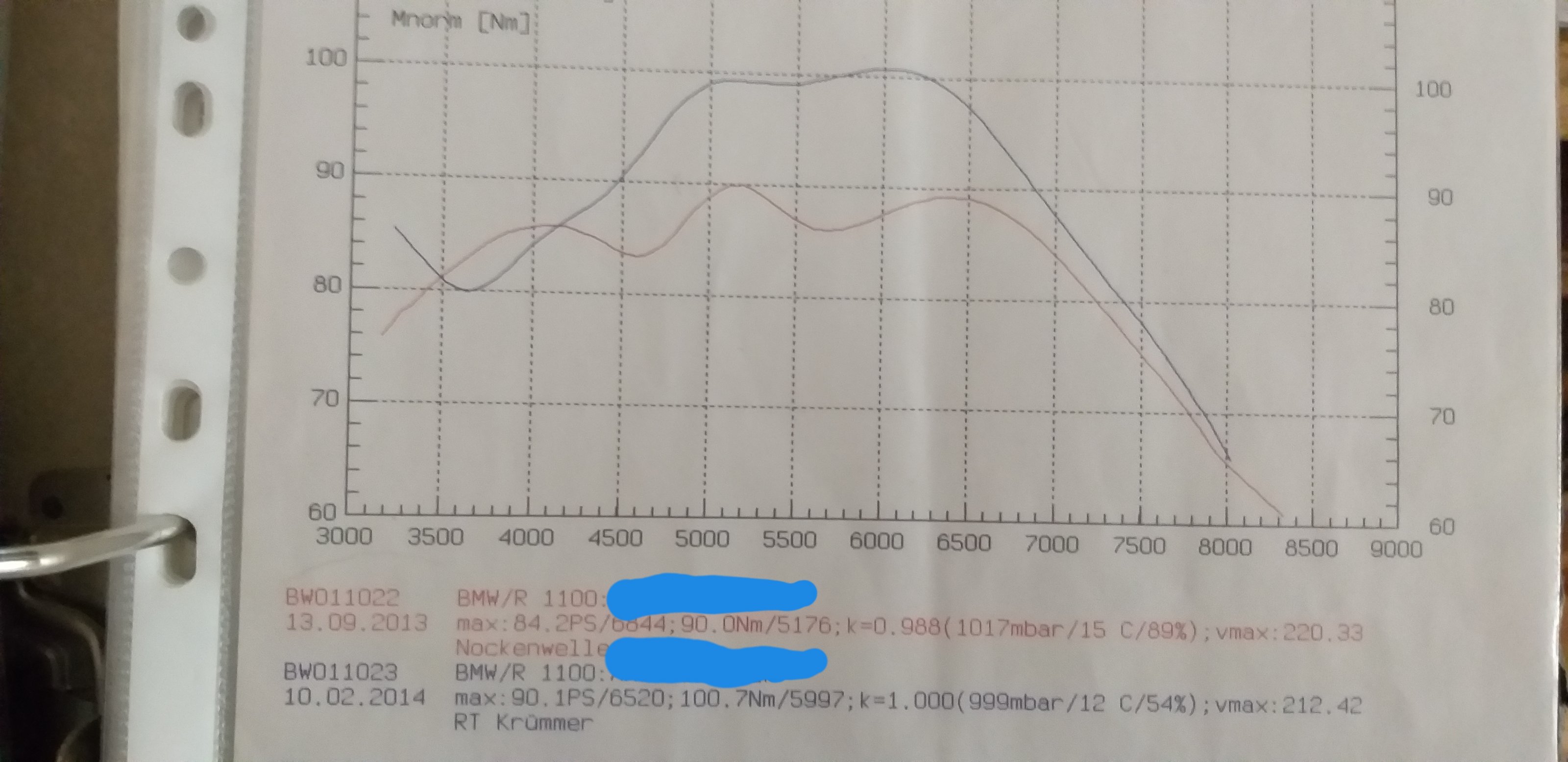

Hier der Vergleich,1100GS Original und mit RT Krümmer und Nockenwellen.
Ich habe bei etwa 300000 Km zu diesem Zeitpunkt, Zylinder und Köpfe gemacht und die vorher und nachher Messung durhgeführt.

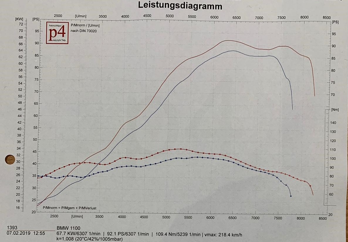

Ne andere R11GS: 92PS/110Nm
Blau: mit RS-Krümmer, größerem Ansaugrüssel, anderen Einspritzventilen (+25%, feinere Zerstäubung)
Rot: zusätzlich mit angepasstem Mapping
