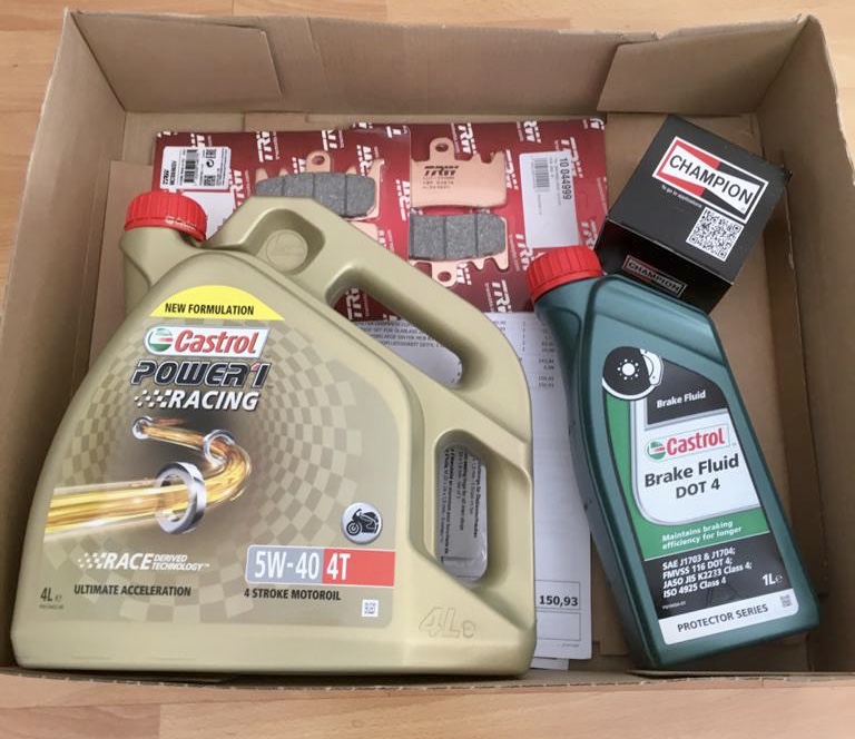

...Fürs nächste Mal...
Oh, danke für den Tipp. :daumen-hoch:
Ich habe nämlich bisher das Öl immer OHNE Bremsbeläge und -flüssigkeit gekauft.
Wusste nicht, dass das zusammen geordert werden muss.
:tongue: :biggrin:
