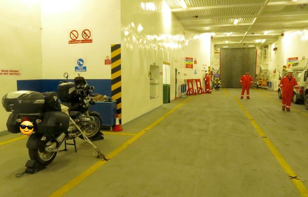

2015:
Auf der Fähre P&O von Amsterdam nach Hull war ein Seil gespannt und es lagen Stricke rum, ich noch neu im Geschäft, natürlich keine Gurte dabei... aber gewusst, wie man Knoten bindet, check.
Später dann auf der Fähre "MV Hamnavoe" hoch auf die Orkneys, Bike von der Crew über die Sitzbank (inkl. Tuch) top verzurrt. Die wussten wie man es macht, Sorgefreipaket, ruhige See, check.

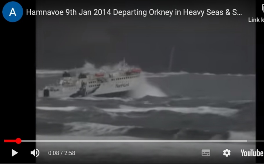

.. denn die wissen, warum man richtig verzurren sollte, oben im Nordatlantik:
Was ein Glück war das nicht auf meiner Überfahrt, da ist das Mittelmeer ja ein Planschbecken😉

Der seitlichen Wellentreffer bei 1:49 ist nicht ohne, das muss in der Fähre mächtig gerappelt haben.

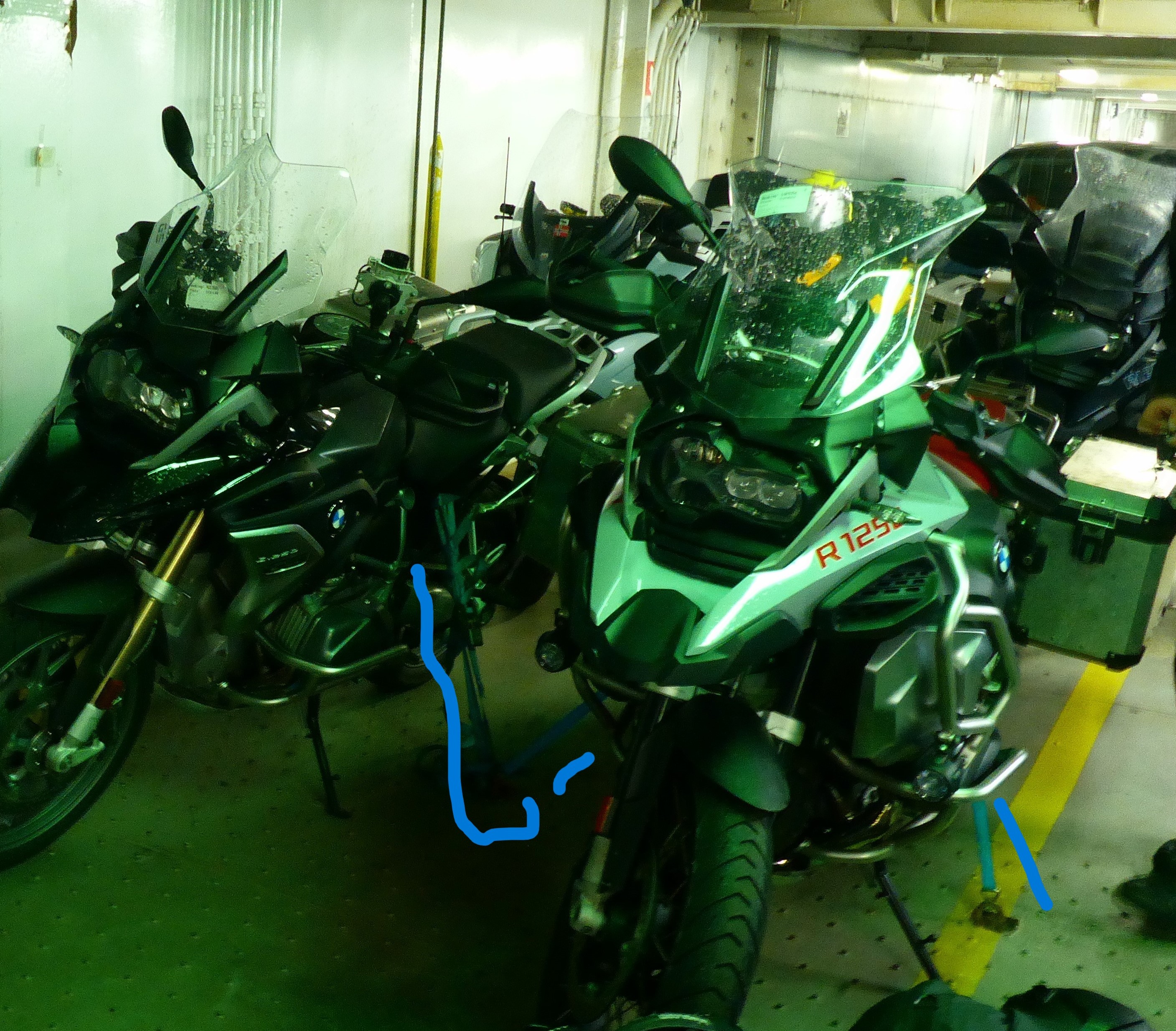

Moinsen,
wir sind kürzlich von Livorno nach Bastia/Korsika übergesetzt (Corsica Ferries). Da mussten wir als Erste auf den Dampfer, nach ganz unten. Dann wurden die Mopeten unter eine Rampe und davor gequetscht.
Nachdem uns das Personal nach ober gescheucht hat wurden die Mopeds aneinander gegurtet. Auf der einen Seite mit Doppelknoten, auf der anderen Seite ein Metallhaken am Rahmen.
Das war nicht so prall und hat bei der Ankunft in Bastia, für schlechte Laune bei uns gesorgt. Auf der Rückreise von Olbia nach Livorno mit Grimaldi, lief es quasi perfekt. An Bodenankerpunkte wurden TippTopp Spanngurte eingehängt und an Sturzbügeln oder Kofferträger befestigt.

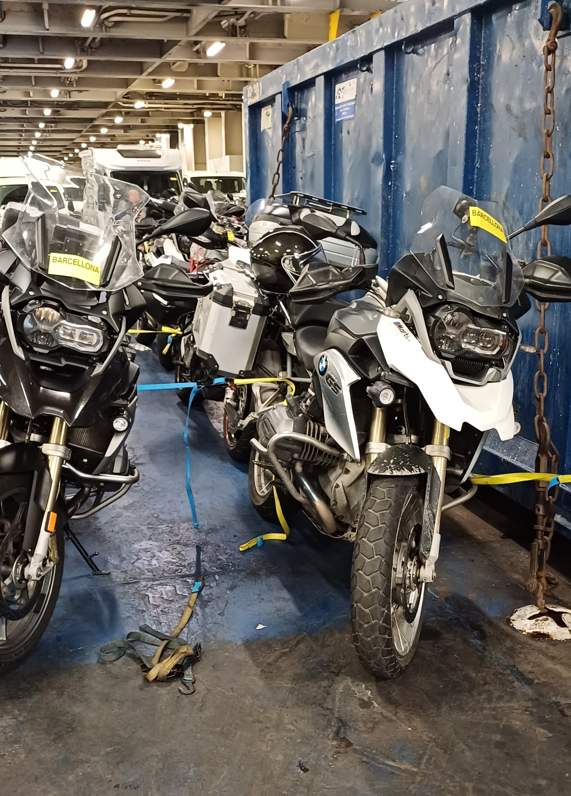

So wird es auf der GNV Genua-Barcelona gemacht. Da stehen die Motorräder in drei Reihen und werden alle miteinander verzurrt.

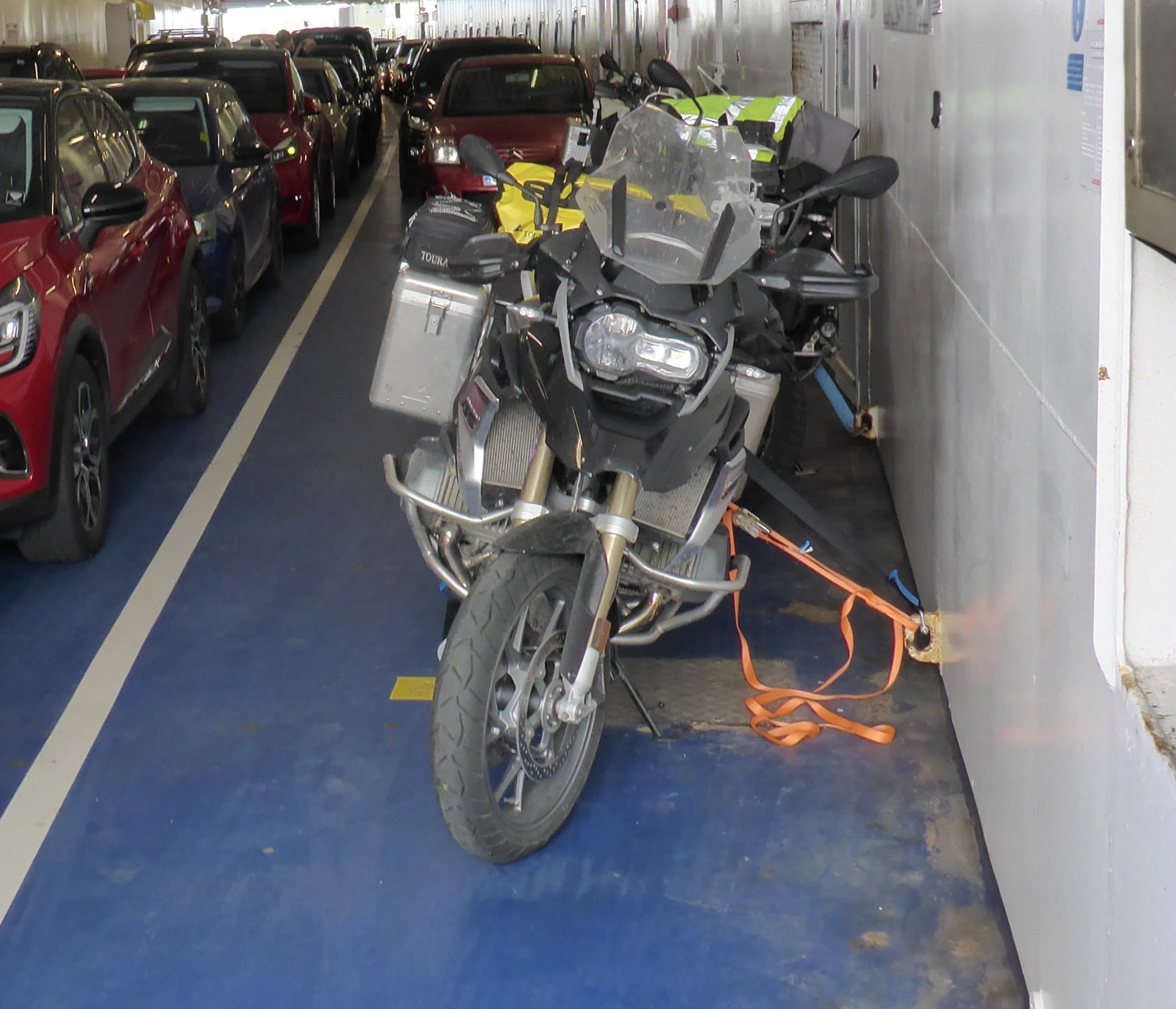

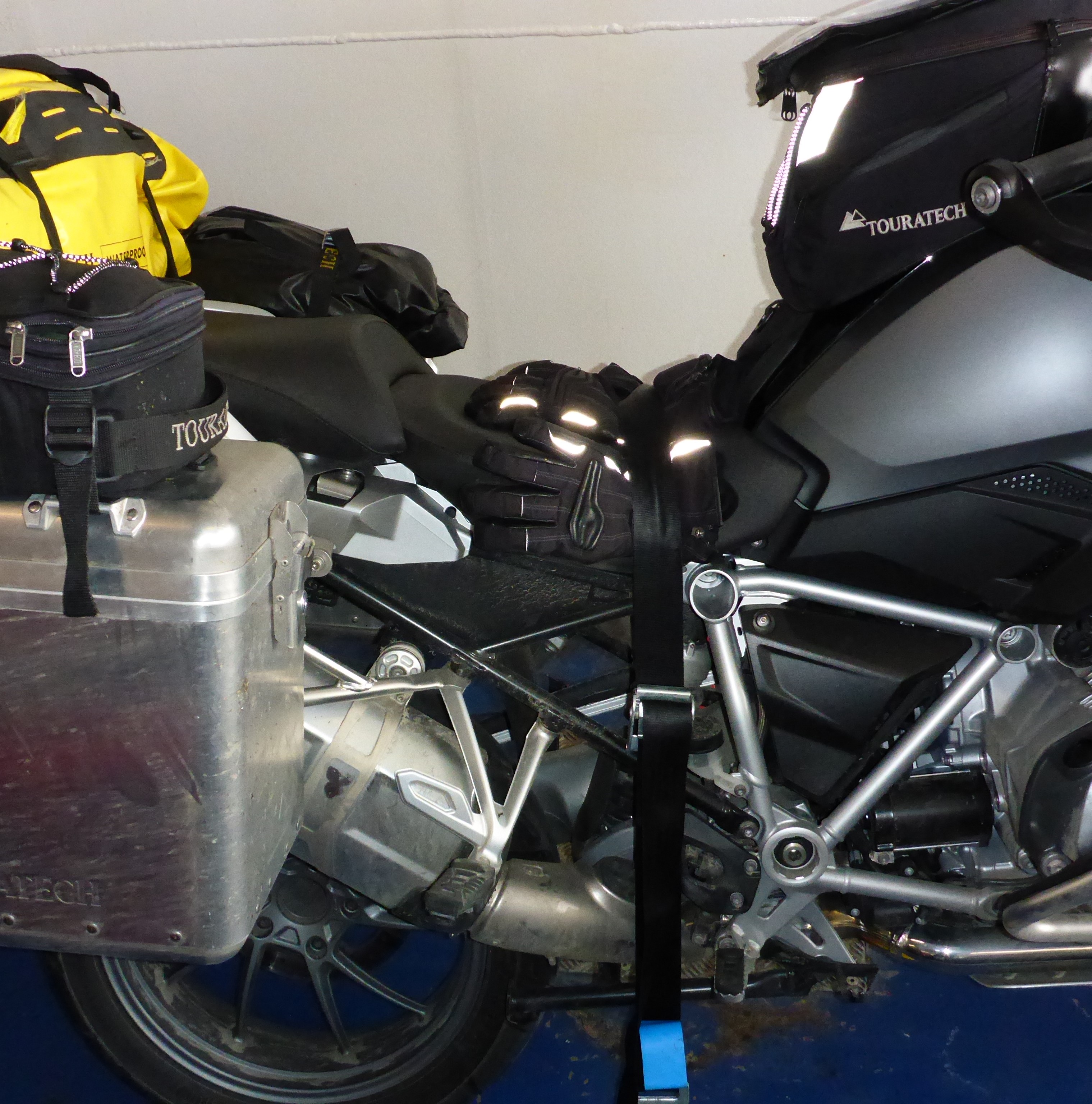

Sardinien 2006: ich konnte selber verzurren. Hatte meine eigenen Gurte dabei. Zusätzlich lagen schwere Gummikeile für die Räder bereit. Ich hatte m.W. 2 oder 3 Gurte auf der abgewandten Seite.
Kiel-Oslo 2023 Color Line: Gurte wurden durch Fährpersonal bereitgestellt. Meine eigenen blieben im Tankrucksack. Man konnte selber verzurren. Meine GS steht links und ich hatte auf der bildabgewandten Seite noch einen Gurt, damit die Belastung für den Seitenständer nicht zu stark wird.
Rodby-Puttgarden 2023, weiß ich nicht mehr ganz sicher, ob Gurte da waren. Ich meine ja, ich nahm einen von der Fähre und zur Sicherheit noch einen von mir. Einen legte ich erstmals über die Sitzbank (Handschuhe als Scheuerschutz für den Sitzbezug). Das müsste der von der Fährlinie gewesen sein. Der lange orangene ist meiner. Jeder konnte selber sichern, wie er es für richtig hält.
