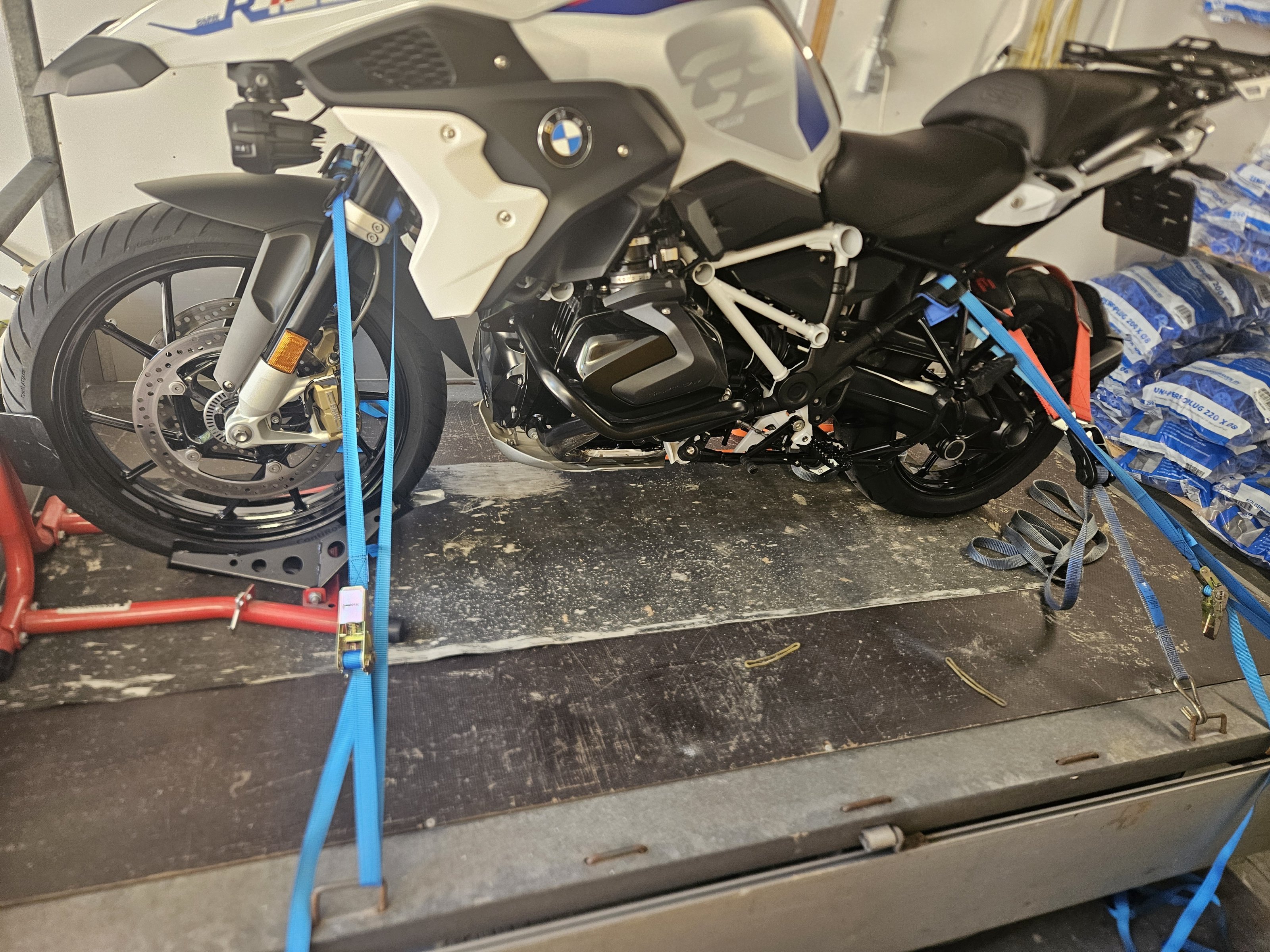

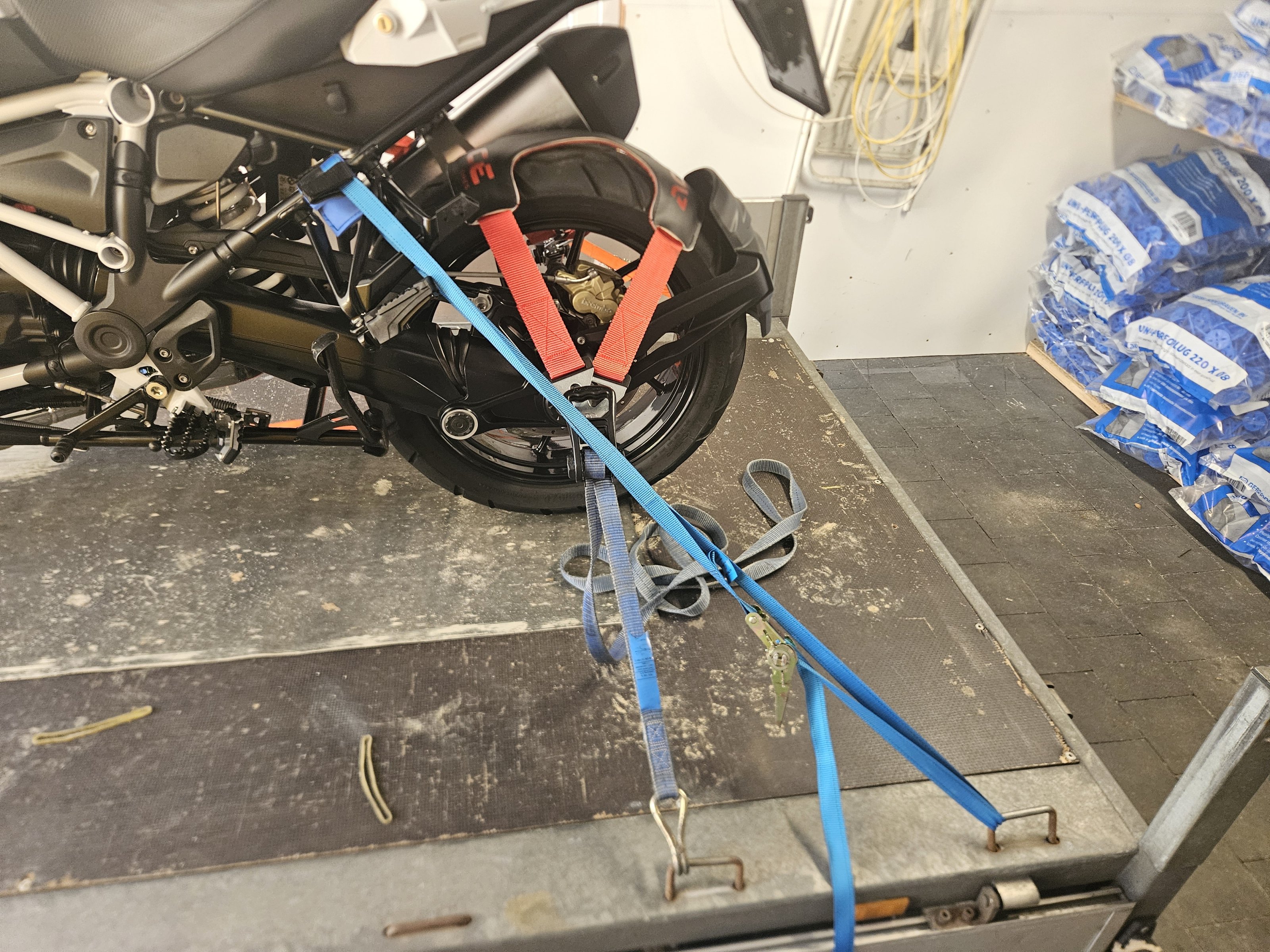

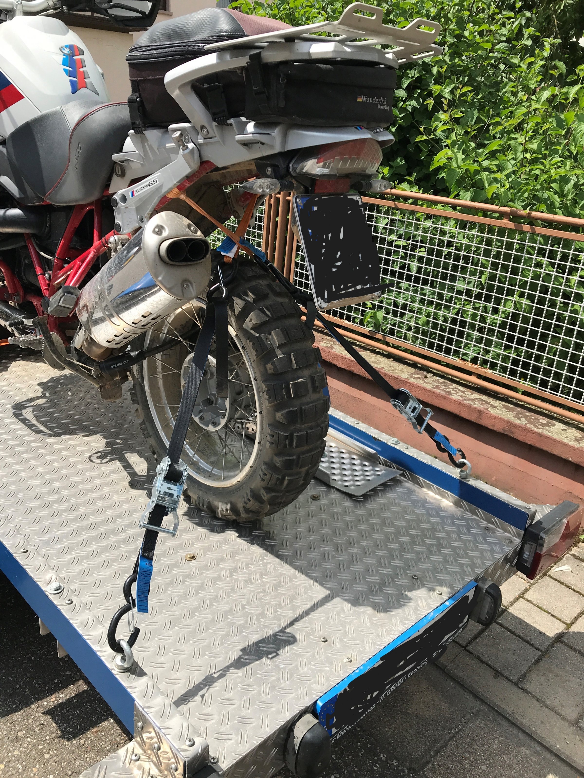

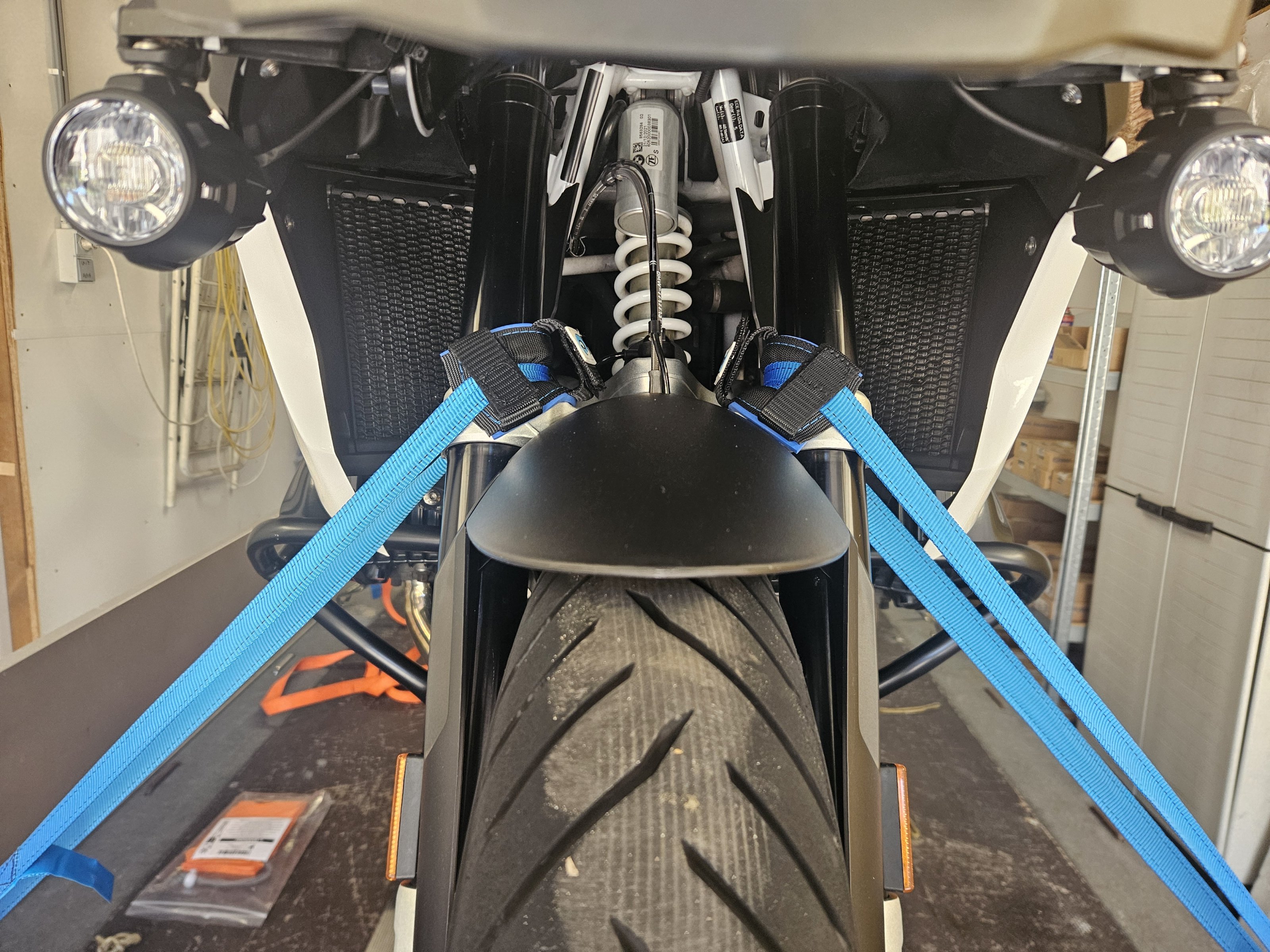

Ich hätte die Gurte über der Gabelkrone weiter nach Vorne abgespannt.
Ich sehe Abstützungen zur Seite und nach Vorne (bremsen).
Welcher Gurt nimmt die Kraft beim Beschleunigen auf?
Der Scharze Gurt am VR nimmt bei mir die Kraft beim Beschleunigen auf. (und etwas Seitenkraft)
Die Wippe nimmt die meisten Bremskräfte auf.
Der Hintere Gurt stabilisiert die Seitenbewegungen (und nimmt etwas bremskraft auf) und hält das HR leicht gespennt auf dem Trailer.
Bei der Rückfahrt hatte ich hinten so "abgespannt" ca 5cm ist das Kennzeichen tiefer als unbelastet.
Dadurch hatten die Gurte einen besseren Winkel um die Bremskräfte aufzunehmen.
Das HR hat sich bei einer Strecke von 1300 km Autobahn nicht bewegt. Ich hatte an der Rechten Stolle eine Klebeband am Reifen zum Trailer geklebt, um zu schauen ob die Maschine sich bewegt. das Band war bei ankunft an beiden stellen noch fest.

Du meintest, die vorderen gurte, 1 Position weiter vorne! Ja, das kann ich machen, das ist besser, bei beschleunigen.
ja, mindestens eine . Ich gehe immer so weit nach Vorne wie möglich.
Dann braucht man den Gurt auch nur leicht vorspannen.

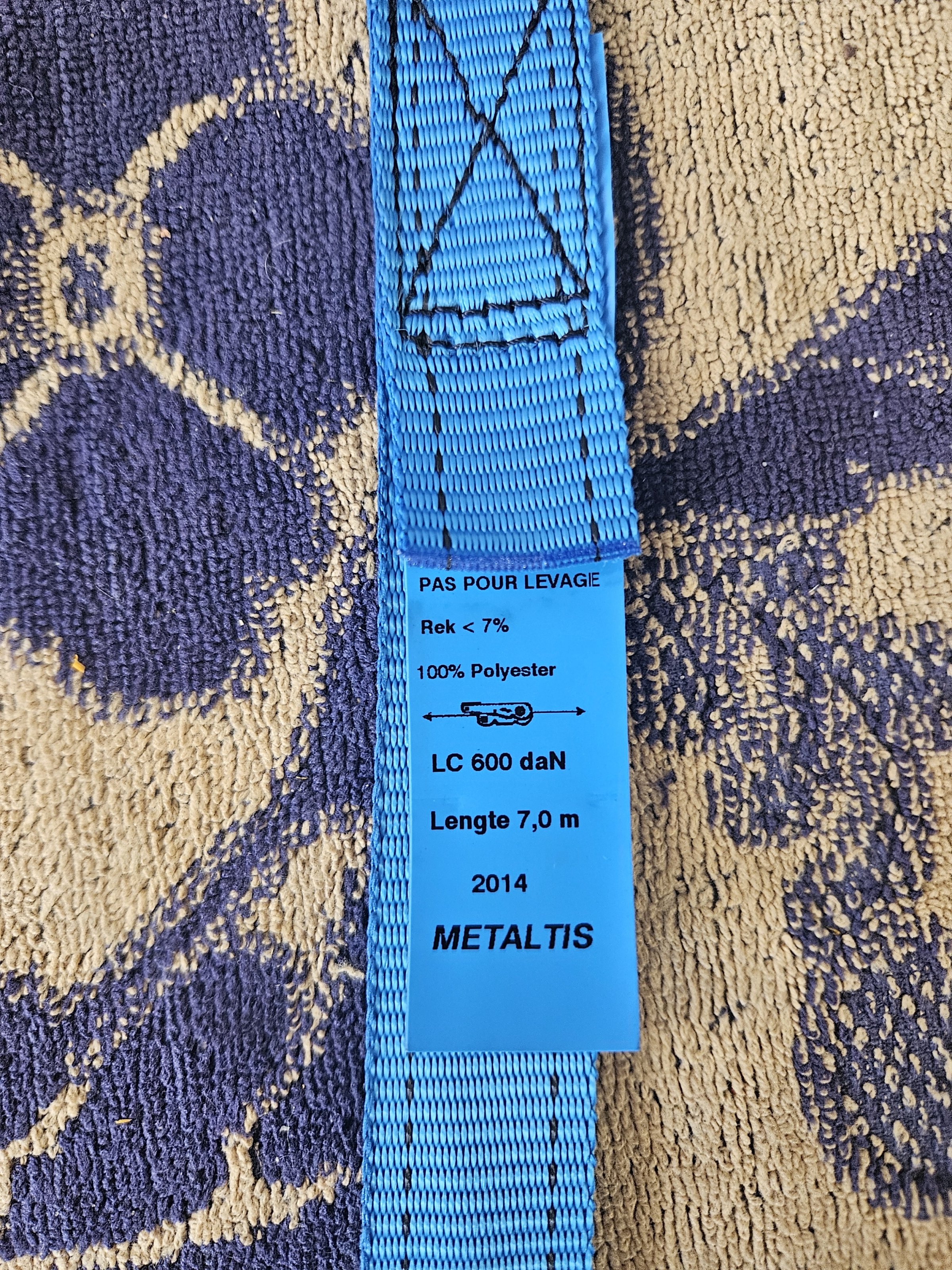

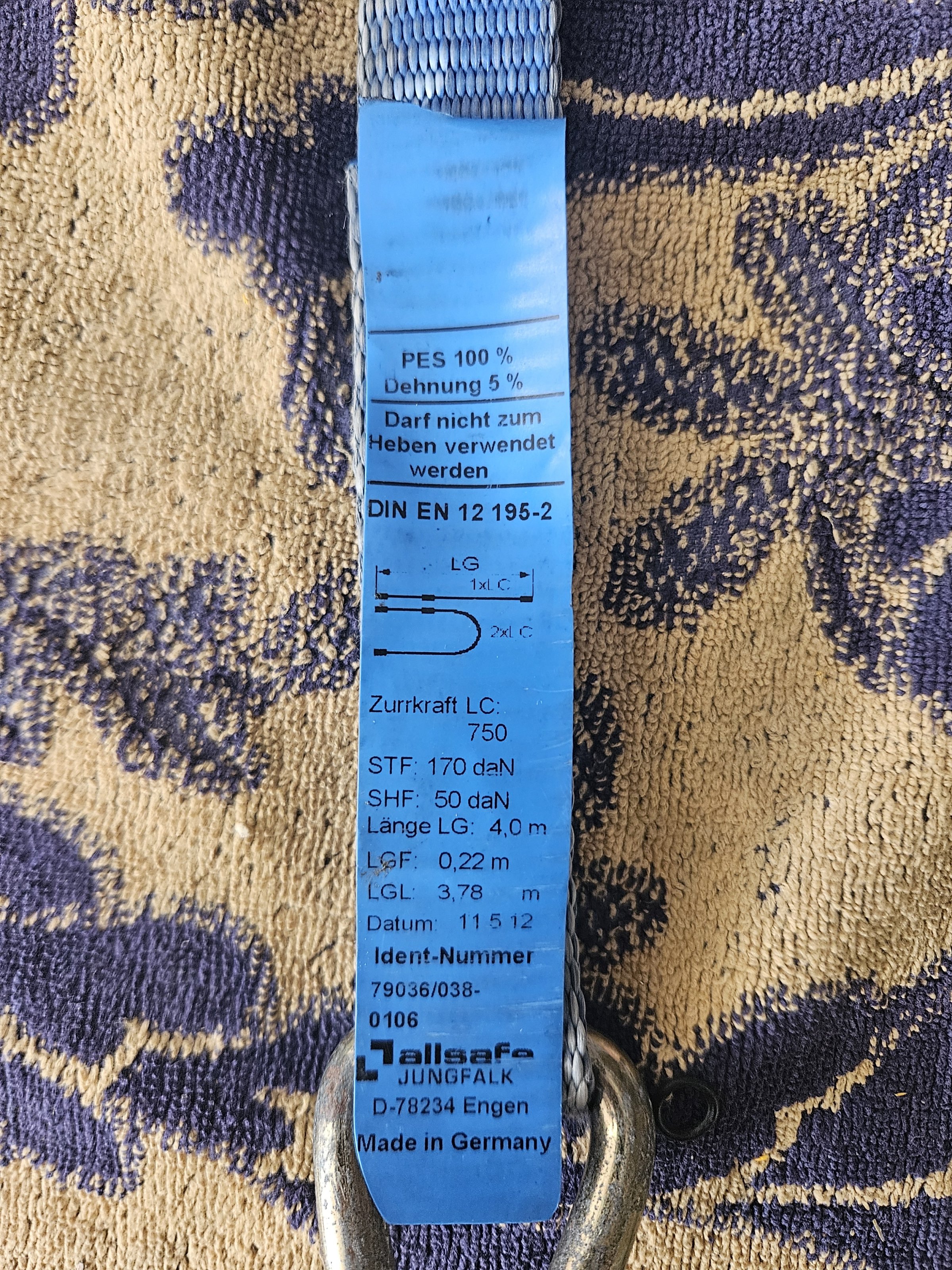

Wer kann gute Gürtel empfehlen, die stark genug für Gs sein müssen. Ich habe welche mit 600 und 750 Zugfestigkeit. Wenn ich mir ACE anschaue, sehe ich welche mit 350 kg, ist das zu wenig? Sie haben auch welche mit 750.
Ich würde einen mit Sicherheitshaken nehmen.

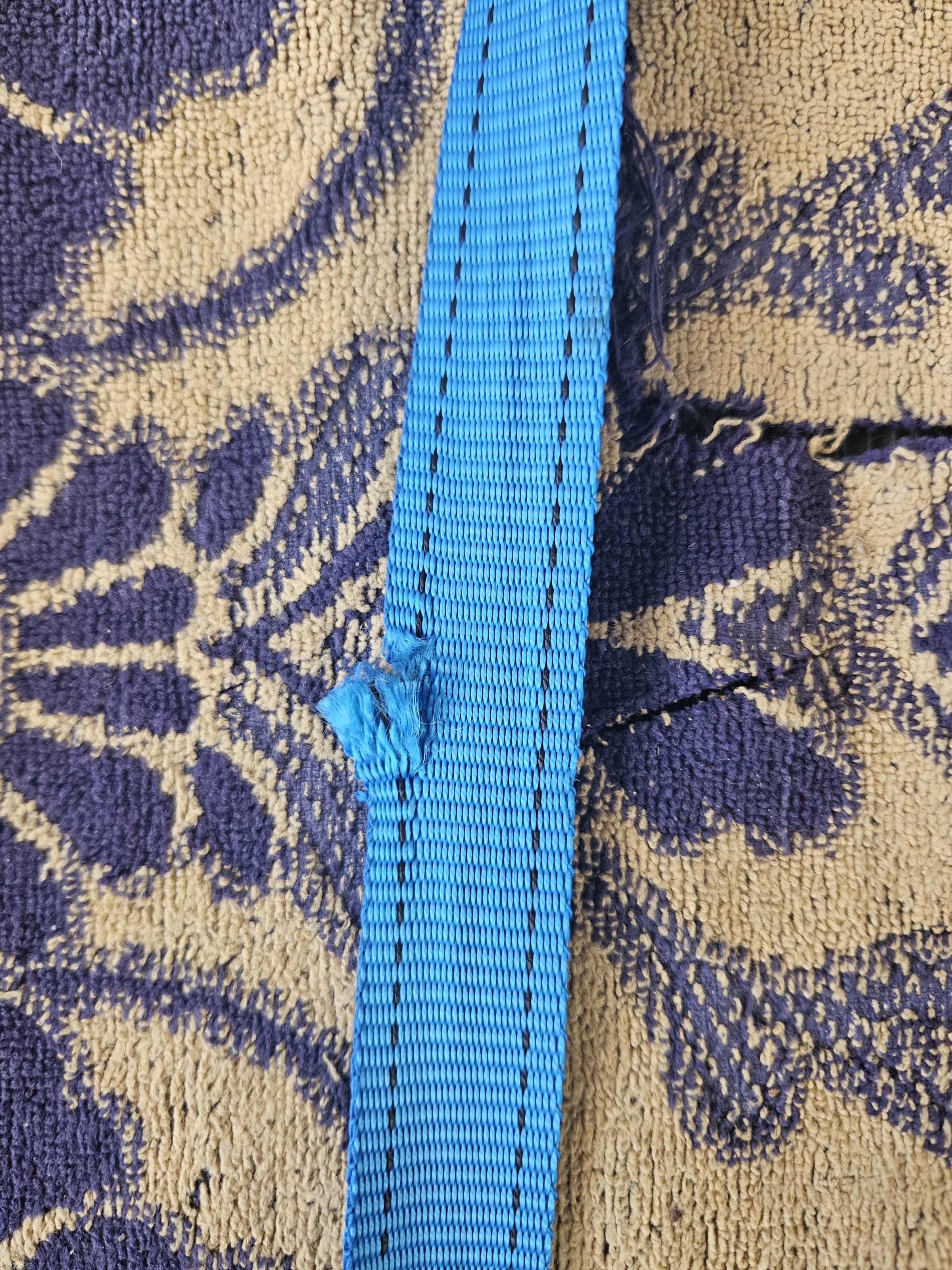

Ich würde immer Schlaufen den Hacken vorziehen..Sonst...alles gut...(Bis auf den eingeschnittenen)
