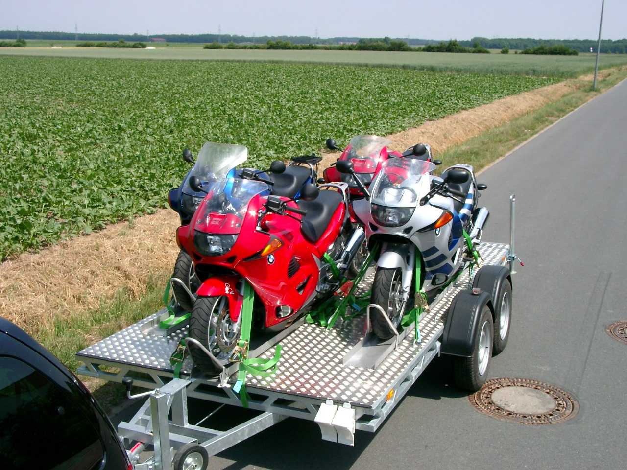

Ich denke wie man verzurren kann/sollte ist immer abhängig vom Motorrad und dessen mögliche Zurrpunkte in Verbindung mit den Möglichkeiten, die der Anhänger bietet. Da kann man wenig pauschal sagen.
Bei der K1200RS z.B. sind wir an die obere Gabelbrücke gegangen und haben die Zurrgurte dann innen zwischen Gabelholm und Verkleidung herunter geführt. Die Ösen haben wir deshalb bewusst nahe an der Fahrzeuglängsachse gehalten.
Natürlich wäre auch ein Anschlag an der unteren Gabelbrücke möglich gewesen, dann mit einem besseren Winkel zur Hochachse -> Nachteil... so hätten wir die Motorräder nicht in die Feder ziehen können und die Fuhre hätte Eigenbewegungen verursacht.
Hinten wurden die Gurte über eine Strebe am Hilfsrahmen, sowie innen und außen am Ausleger der Soziusrasten vorbei geführt.
Da es auf dem Bild nur eine Stellprobe war, haben wir die Enden der Gurte nicht fixiert.

Angesichts der offensichtlichen Hilflosigkeit im verlinkten Beitrag, hoffe ich dort nicht auf fundierte Erkenntnisse.
Angesichts dessen und der fehlenden Bilder die wirklich das gesamte von VORNE und SEITLICH zeigen ist das eh nur Rätsel raten .
Die Aussage ” fährt noch geradeaus wenn der Lenker geradeaus steht fehlt bsw. denn wenn nicht ist die Gabel verdreht .
Nicht umsonst steht bei der Ladesicherung das man in einem ” dort genau bezeichneten Winkel nach unten Abspannen soll .
Das ist genau deswegen so weil man dann solchen Kräften entgegen wirken kann.
Und genau das bringt deutlich mehr als voll in die Federn zu spannen …
Bei dem Bild mit der roten würde genau das auch nicht verhindert werden …
Aber was solls , steht ja so eventuell sogar im BMW Handbuch 😉
Und die haben ja mehr Ahnung ……
Und genau deswegen ist der Beitrag vom
14.04.2023 immer noch ” AKTUELL ”

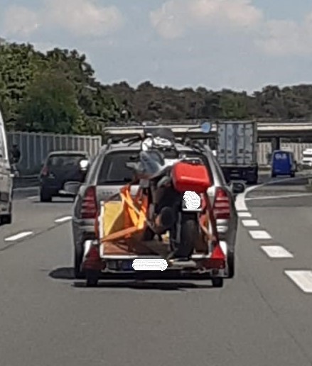

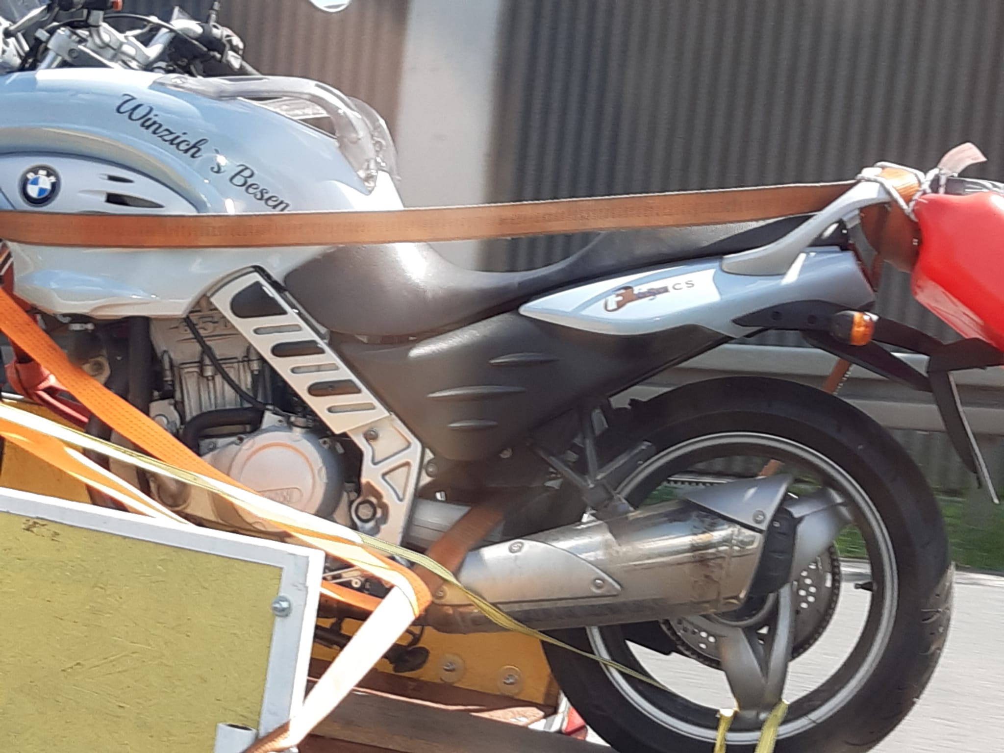

Sorry für ein wenig OT:
Hier ein Beispiel, wie Ladungssicherung sicher nicht erfolgen sollte:
Und hier von der Seite:
Gesehen gestern auf der A2.
