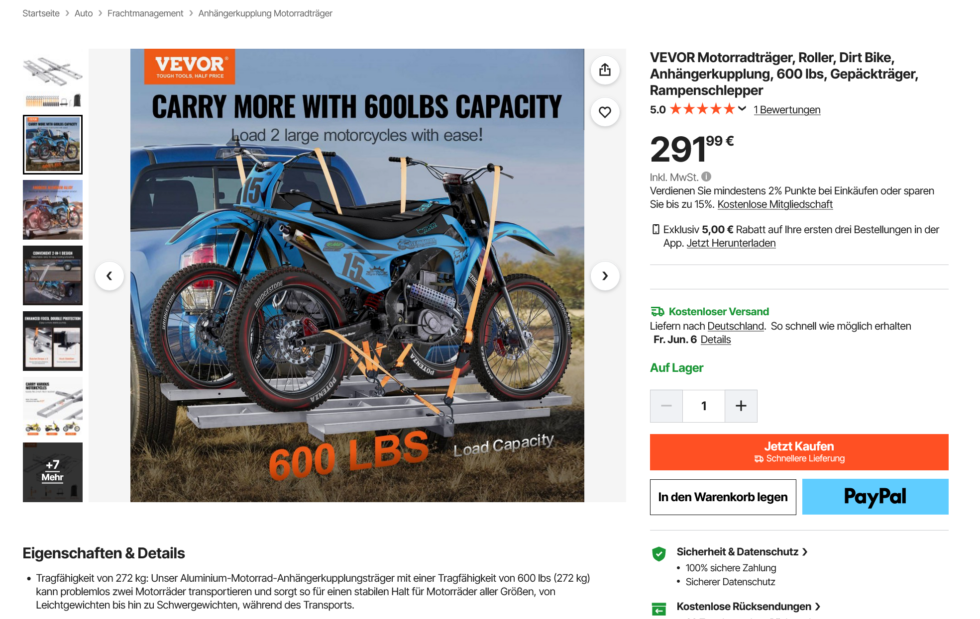

Beim Ranger hätte ich mit der Achslast keine Probleme gehabt, da hat die AHK schon eine Stützlast von 225kg - keine Ahnung wie das bei einem ausgebauten WoMo ist, da muss man wohl unbedingt wiegen.
Übrigens gibt es die Dinger für 300kg schon für läppische 300 €umel ;)
PS: Ohne Link, nicht das noch jemand das Zeug kauft :eekek:
Zum Glück geht das beim Kastenwagen nicht, sonst würde ich noch auf dumme Gedanken kommen. :smile:
