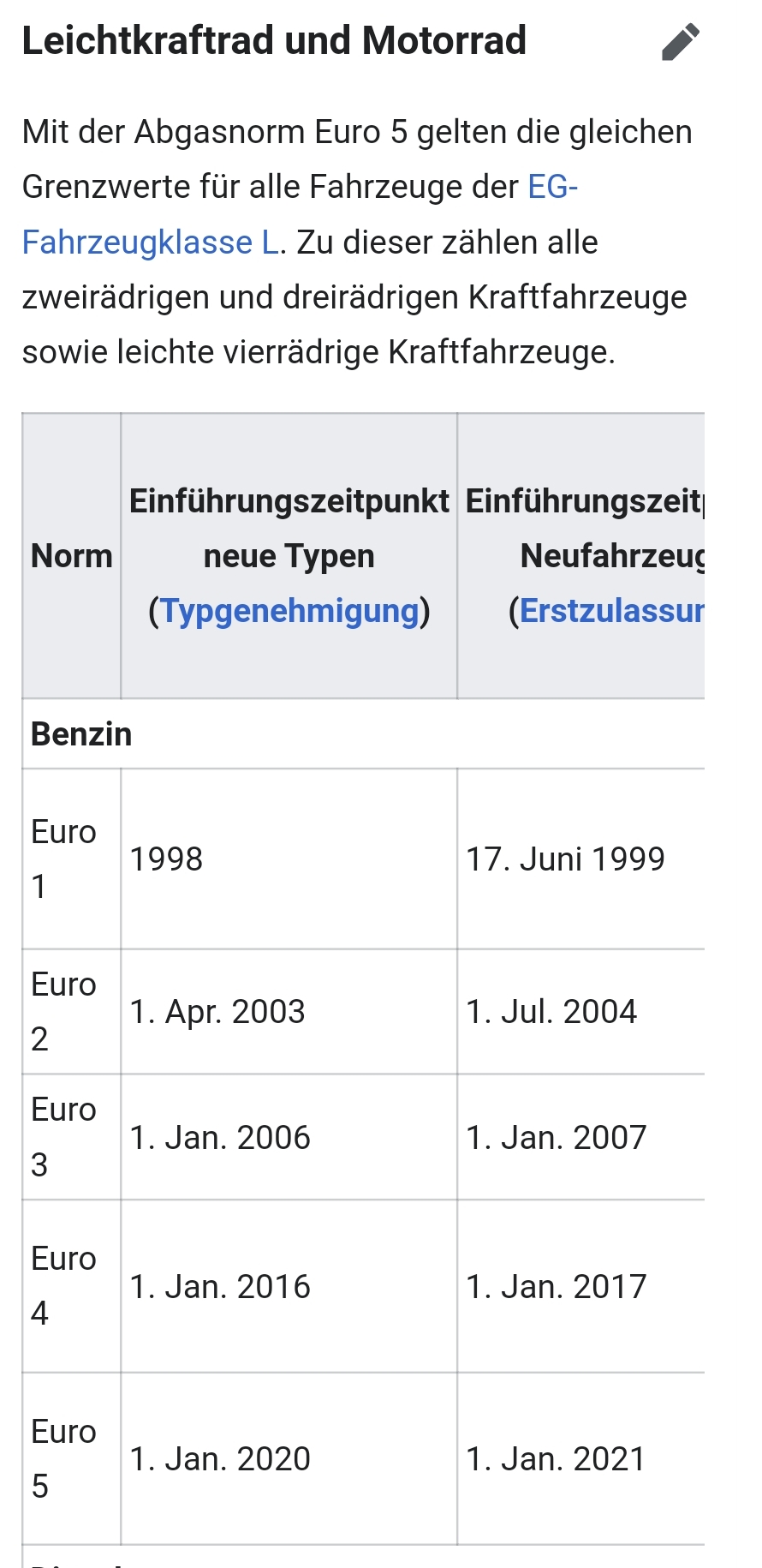

Im Zusammenhang mit Recherchen zum Thema „Crit'Air-Vignette“ gelangte ich zu der Einschätzung, dass meine 06er K25 nur Euro3 erfüllt. Täusche ich mich da? 🤔
Euro 4 erst ab Sommer 2016, insofern ist deine vielleicht eher noch Euro 2, weiß ich aber nicht genau
Du täuschst Dich nicht. Wie @manfred180161 auch soeben schon geschrieben hat: Euro4 bei Motorrädern gibt's erst ab Sommer 2016, bzw. oft waren es dann die Modelljahre 2017, die dann mit Euro4 daher kamen.
Völlig richtig.... natürlich nur Euro 3....entschuldigt bitte!
