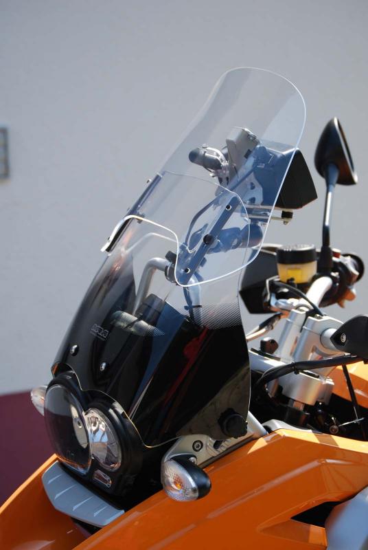

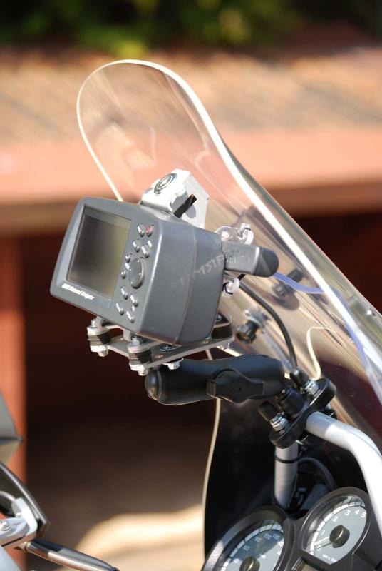

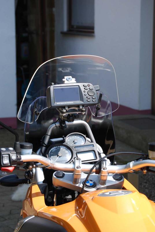

Moin Moin,
habe leider per Suche keine Infos gefunden :mad:
Kann mir einer sagen, ob die Kombination MRA Vario Screen Scheibe mit diesem Bügel welcher zusätzlich über den Instrumenten montiert wird einschl. Navigerät passt ?
Oder einfacher, kann die MRA Vario Screen trotzdem montiert werden ?
Danke
agostini1302
agostini1302
04.01.2010
126
Hohenkammer
R 1200 GS (08), R 100 R (92)
MRA Varioscreen Maxi und Navianbau
Das klappt schon (siehe Bilder). Selbst der klobige Streetpilot fand Platz.
Allerdings kann die Scheibe nicht sehr flach gestellt werden.
Ago

hbokel
ich verwende die Originalhalter (RAM Mount) vom Garmin 660 mit dem TT-Halter am Lenkerende
da liegt ein Missverständnis vor. Ich hatte die RAM-Mount Halterung nur bei schräger Montage kritisiert.
Dieselbe Halterung, die in schräger Anordnung hinter dem Windschild meiner GS nachgegeben hat, verrichtet nun klaglos ihren Dienst auf der Gabelbrücke einer R850 - in senkrechter Ausrichtung.
Hinter dem Varioscreen muss die RAM-Mount Halterung jedoch fast waagerecht angeordnet werden:
Solange man nur zum Kaffeetrinken auf ebener Straße fährt, mag das funktionieren. Aber Kopfsteinpflaster und Schlaglöcher sollte man mit seiner GS dann meiden ;-)
Heinz
agostini1302
agostini1302
04.01.2010
126
Hohenkammer
RAMMOUNT
Du hast schon recht, mit "fast waagrecht".
Aber selbst auf Rüttelpiste sind nicht die RAMMOUNT-Kugeln das Problem, sondern eher die Rohrschelle. Ab und an nachziehen und evemtuell mal hoch schieben und alles ist gut. Erst recht mit Navis, die erheblich leichter sind als der fossile Streetpilot III.
