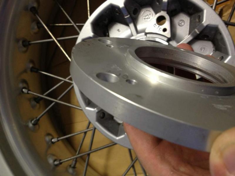

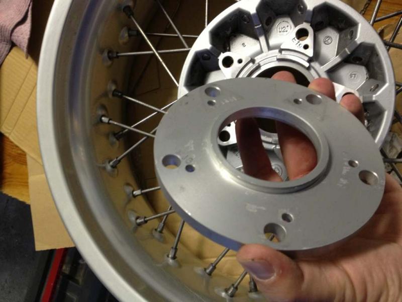

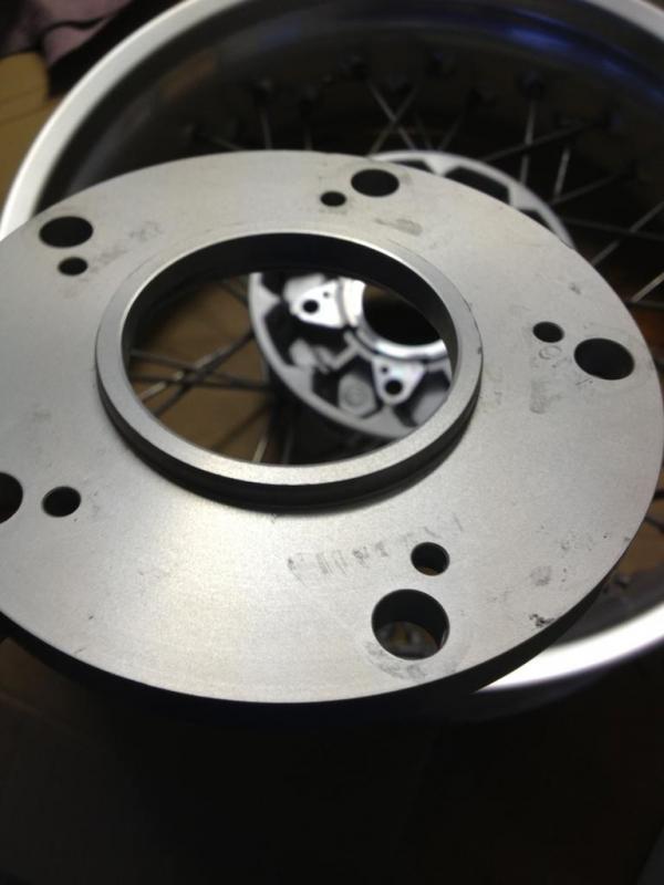

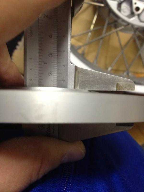

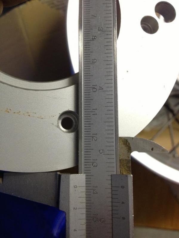

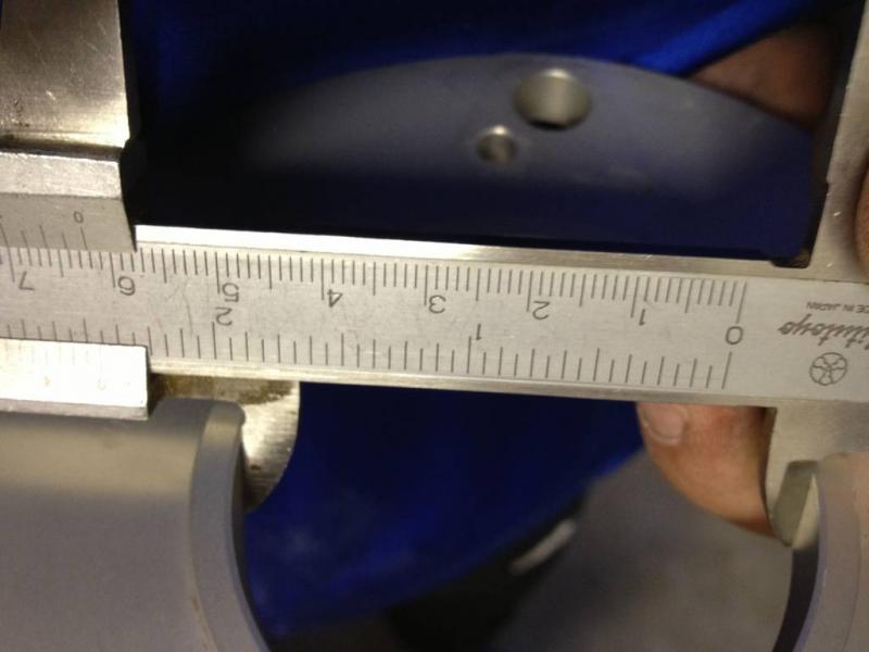

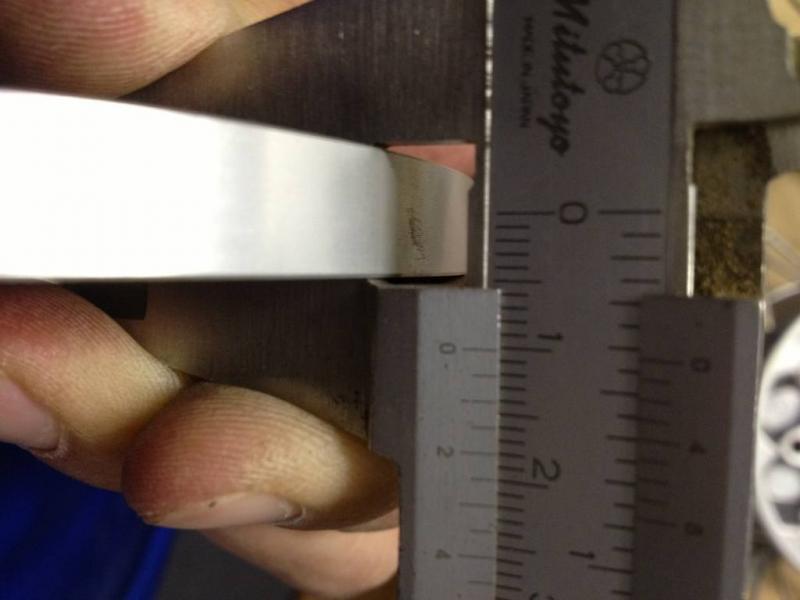

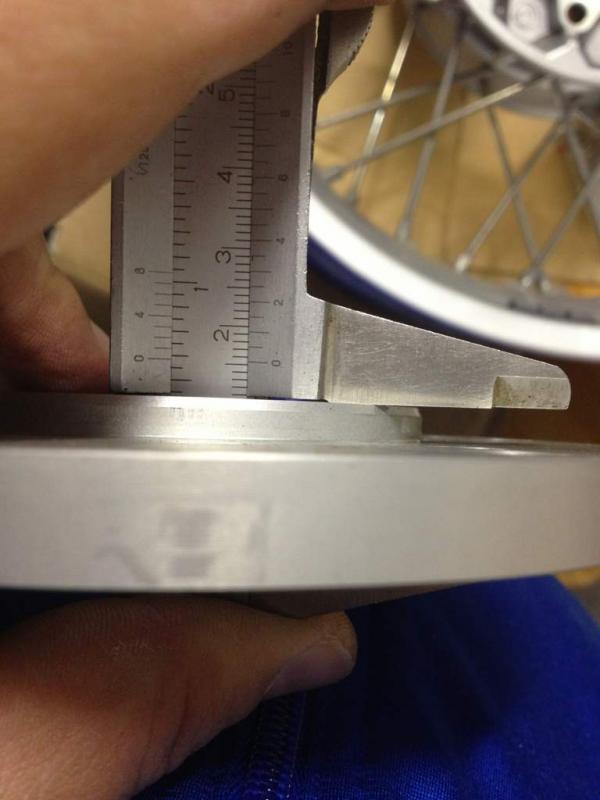

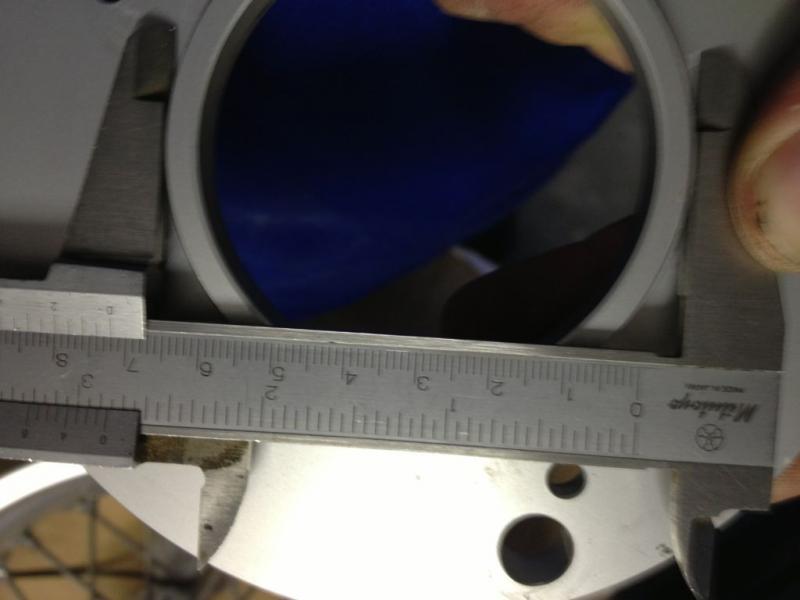

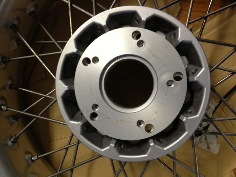

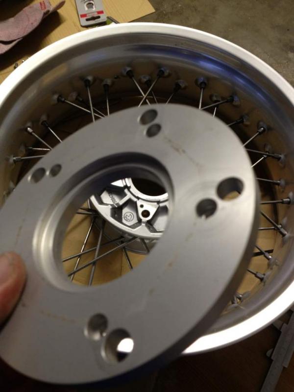

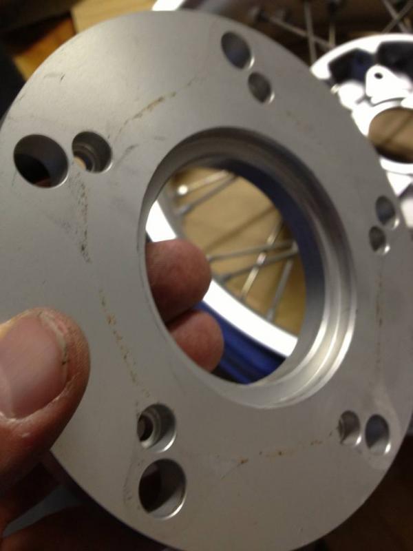

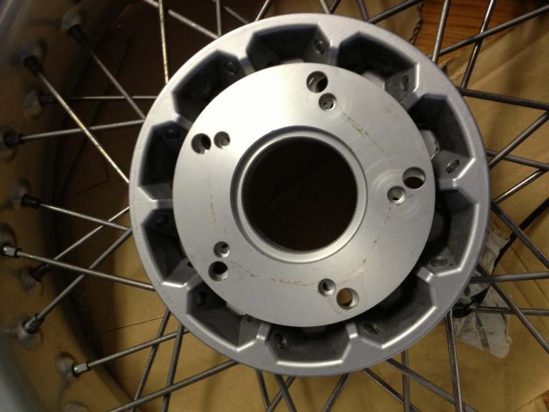

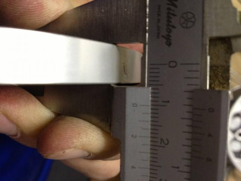

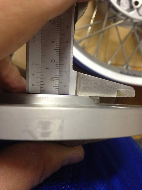

Diskutiere Muli's 17 Zoll Speichenrad - Umbau im R 1200 GS und R 1200 GS Adventure Forum im Bereich Motorrad Modelle; Hallo, Nachdem es noch Fragen zu der Scheibe gibt, hier nochmal Bilder aus denen auch die Masse zu erkennen sind.

Die Bohrungen durch die die Scheibe auf der Nabe fixiert wird kann man sich sparen. (Die kann ja nicht weg wenn die Radbolzen die Nabe auf die Schwinge schrauben)
Apropos Radbolzen:
Es müssen auf jeden Fall die längeren Bolzen verwendet werden wie sie bei den BMW Speichenrädern dabei sind!
