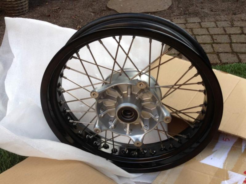

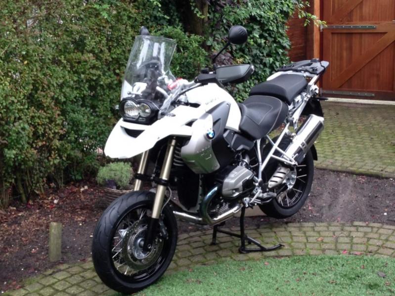

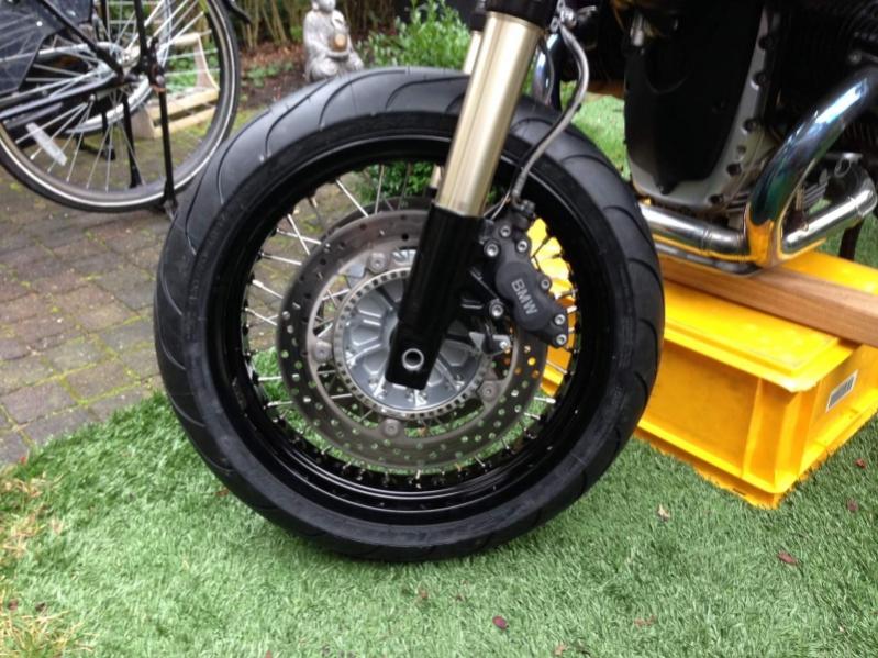

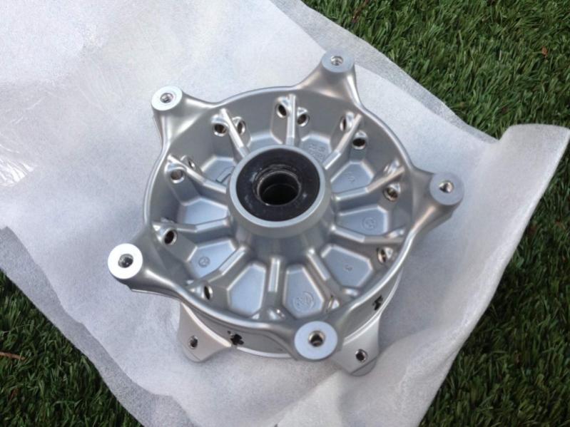

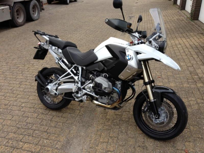

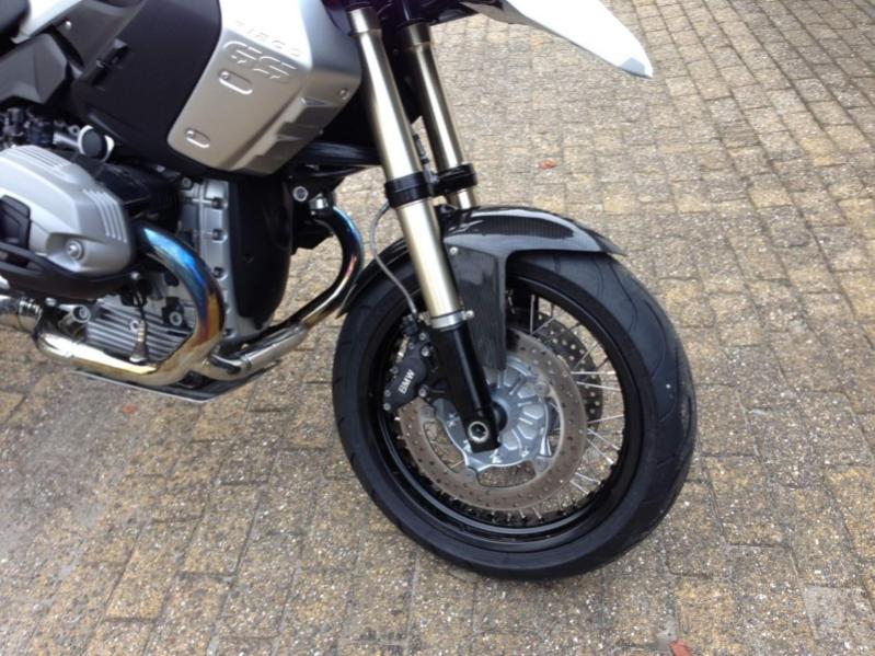

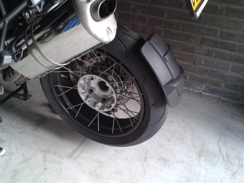

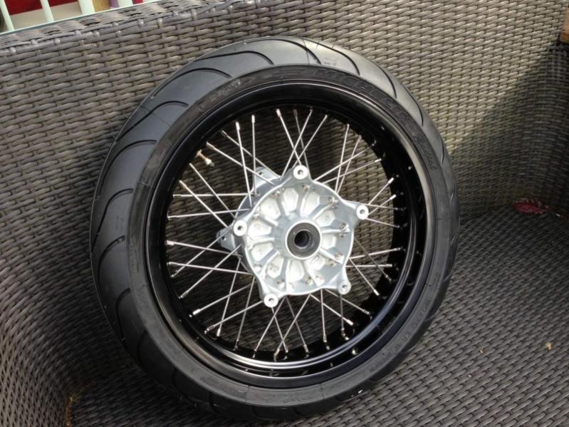

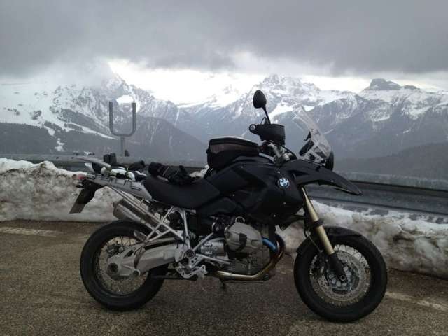

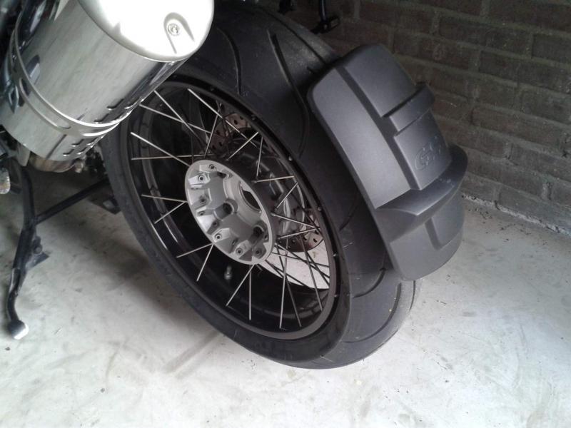

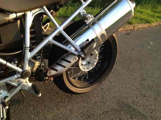

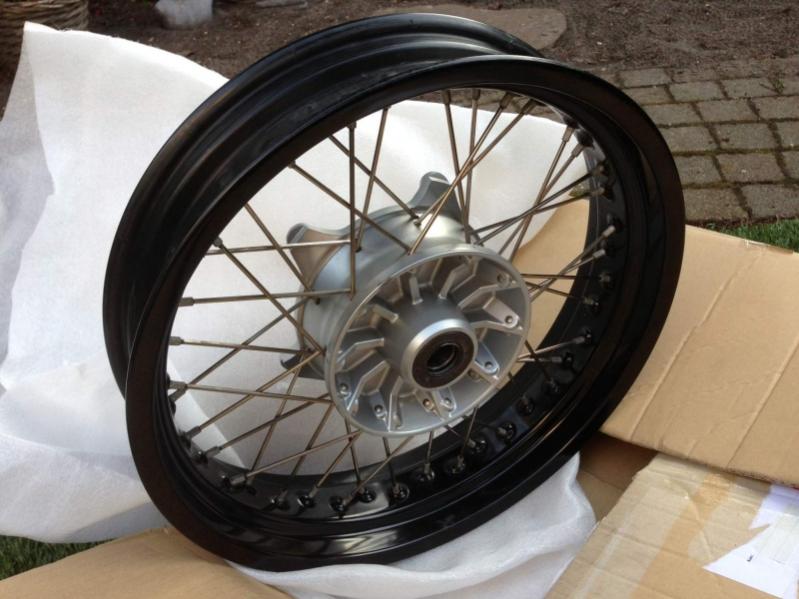

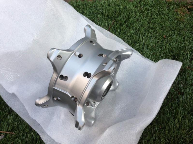

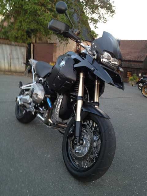

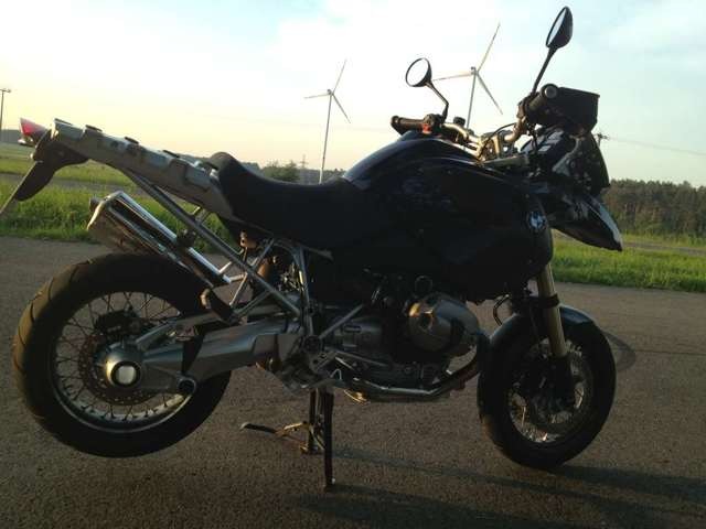

17 zoll HP2 enduro SM felge mit original 2010 GS nabe gespeicht

Sehr fein!

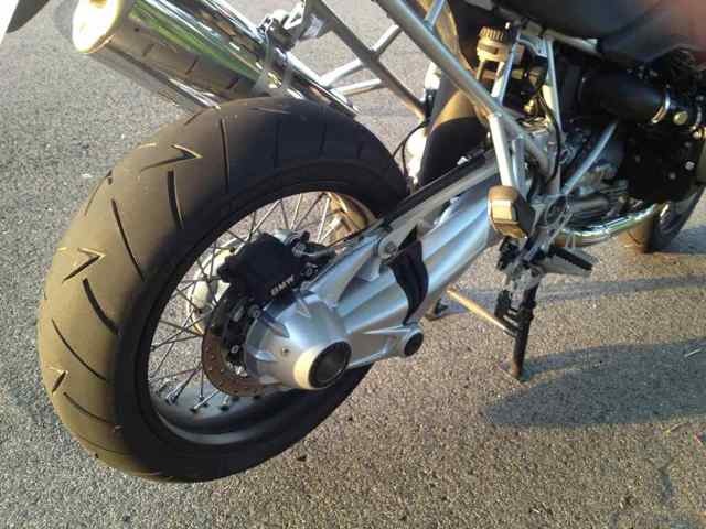

Was hat das Hinterrad für eine Größe?
Du hast ja die original Schwinge drin...
Also hinten nicht breiter als original?!?

Hinten 160/60 ZR17 auf original felge :cool:

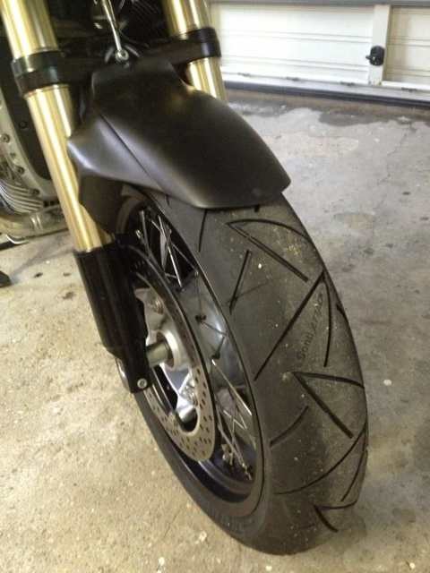

Die 17" Räder haben ja einen etwas kleineren Durchmesser, das Motorrad kommt daher etwas näher zur Strasse. Merkt man da in tiefen Schräglagen Einschränkungen bzw. früheres Aufsetzen der Fusrasten (denke die kommen vor dem Zylindern :o)?

Ja,
Wenn du mit 19“ schon kurz vorm Kratzen warst, dann kann es mit 17“ aufsetzen.
Hinten ist der Durchmesser nahezu identisch, vorne kommt das Mopped etwa 2,5 cm tiefer.
Man kann dies mit dem längeren Federbein der ADV ausgleichen.

Ah, also die ADV hätte das Problem weniger. Das freut mich, denn falls ich je so einen Umbau tätigen würde, dann nur mit der ADV :o. Über Sinn und Unsinn müssen wir da nicht sprechen, mir gefällts eben, die Dicke. Hab mal einen ADV Umbau gesehen, seit dem könnte ich mir das Projekt vorstellen. Aber nur als Zweittöff, so ein Umbau schränkt im Gebrauch wie ich ihn mir vorstelle schon recht ein, bzw. macht für mich auf sehr langen Touren keinen Sinn. Aber für die rasche Hausrunde oder Tagestour :springen:
Hier Bildschen, ist sicherlich bekannt. Ich tät einfach nicht so lackieren lassen...

Hätten gepasst, jedoch mit leichtem Spurversatz!
Je nach Bereifung kann es sein das es dann auch am original Endtopf eng wird.

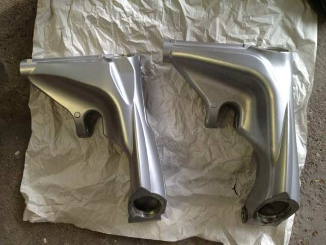

Amigo61
Hi Jungs..Hab noch ne R1200 R Schwinge zum abgeben! :D

Hallo und ich eine schwarze R1200S Schwinge mit Lager
wer braucht kann sich ja melden (Preis.für75 Euro ) ;)

@Ferde:
Ist bei deiner Schwinge die Antriebsglocke auch dabei?
Gruß,
Muli
Ferde
Ferde
01.11.2008
94
Grafenau
R1200GS
Hallo Muli
Es ist nur die Schwinge ohne Antrieb
Gruß Ferde
