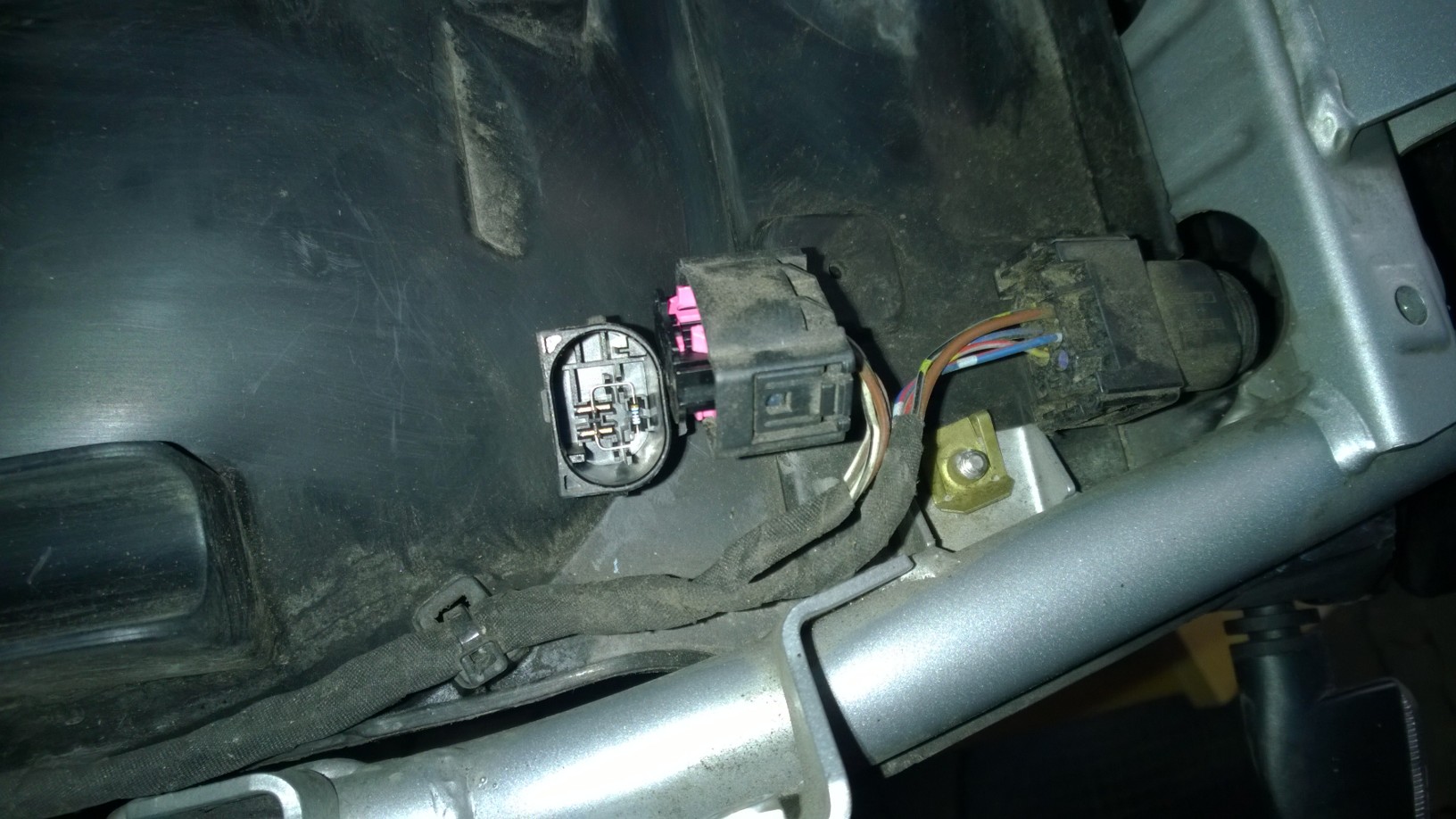

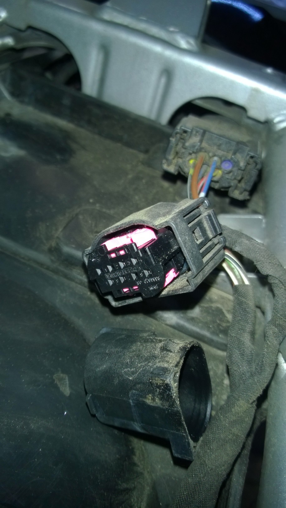

Als ich letztens meine Heckverkleidung abgebaut habe, ist mir ein Stecker aufgefallen der sozusagen unterm Soziussitz "im" Rahmenheck liegt.
Weiß zufällig jemand, was es mit diesem Stecker auf sich hat?
Scheint für mich erstmal keine offensichtliche Funktion zu haben, da nur eine Blindkappe (mit einem Widerstand darin?) aufgesteckt ist.
Gibt's von BMW soetwas wie Stromversorgung für's originale Topcase, oder ähnliches? Soziussitzheizung ab Werk?
An den Stecker kommt man ja normalerweise nicht "einfach so" ran. Dafür muss ja erstmal geschraubt werden.
Der andere Stecker ist für die Heckbeleuchtung.

Ja, die Bordsteckdose kenne ich natürlich. Die ist aber unter dem Fahrersitz und das Kabel/Stecker von der 12V-Dose kann man sogar Blind abziehen, wenn man weiß wo man hingreifen muss. Dafür muss man nicht einmal Werkzeug in die Hand nehmen. Außerdem ist der nur 2-Polig.
Der Stecker, oben von den Bildern, liegt ja "kurz vorm Rücklicht".
Hab inzwischen aber selbst eine Idee, wofür der sein könnte.
Evtl. für die optionale Diebstahlwarnanlage, die man von BMW bekommen konnte/kann.
Dort scheint Platz für das Teil zu sein und vor unerlaubtem Zugriff ist es auch geschützt.

DWA mit 333 HZ
DWA und RDK mit 444 HZ
kann daran angeschlossen werden.

Dann stimmt meine Vermutung also... bis mir das heute früh eingefallen ist, hatte ich komplett vergessen, daß es für das Mopped eine DWA gibt.
