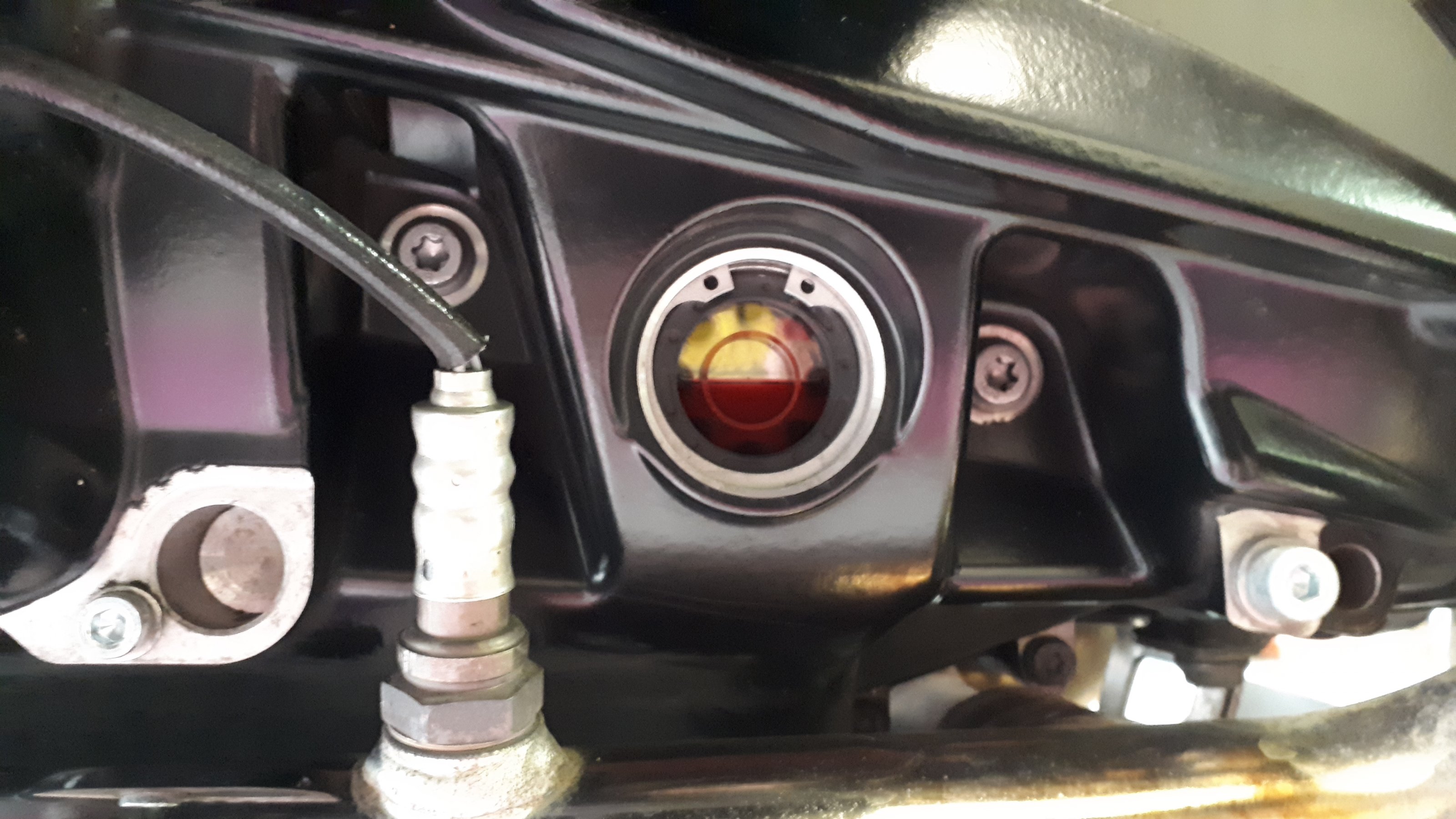

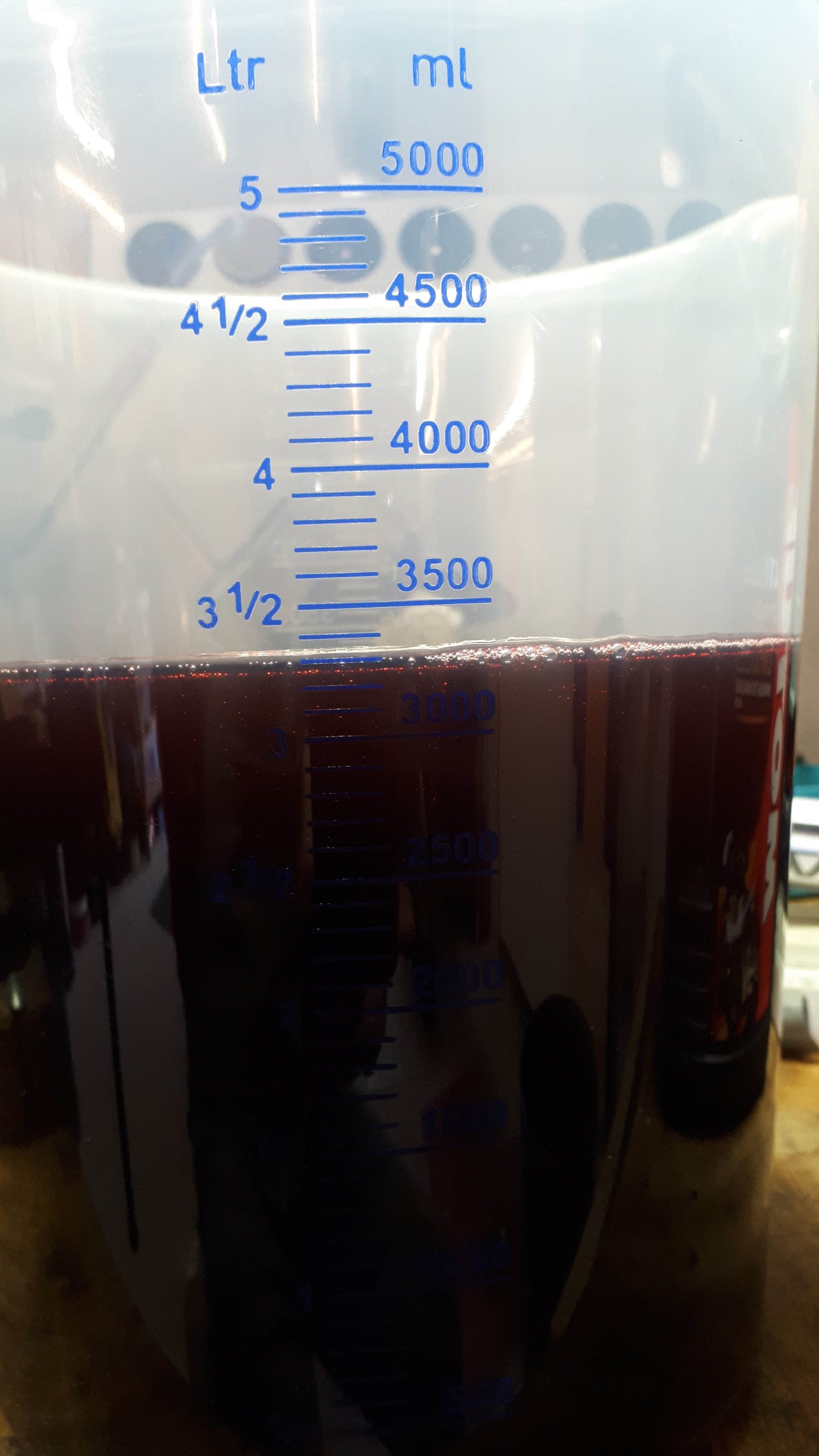

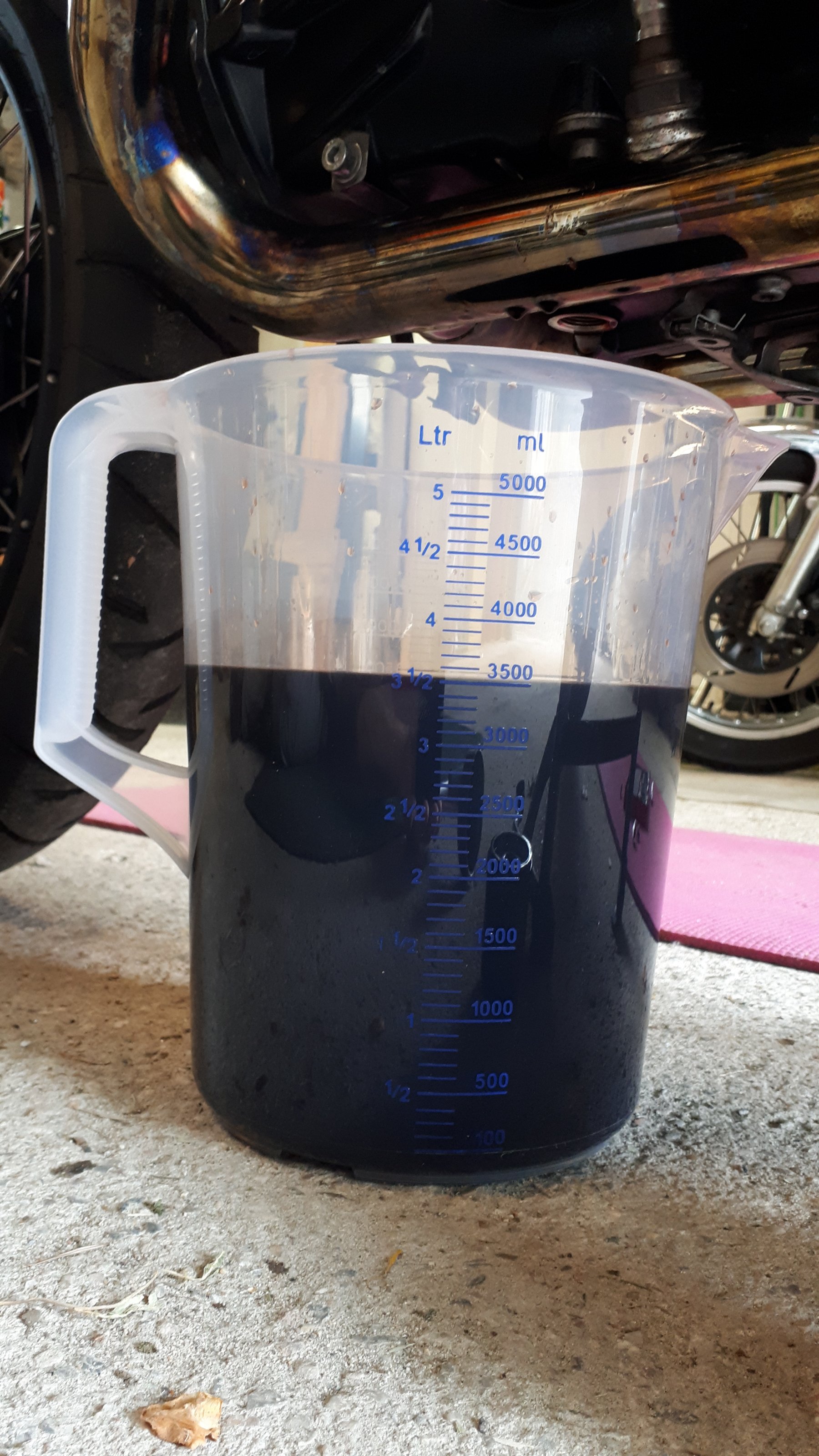

Heute habe ich Öl und Filter gewechselt.
Vor dem Wechsel war der Ölstand nach einer Nacht auf Max. Oberer Rand des roten Kreises im Schauglas (100%).
Raus kamen inkl. Filterinhalt 3.500ccm.
Eingefüllt habe ich 3.300ccm.
Nach der Probefahrt und 15min Stillstand war der Ölstand genau in der Mitte zwischen Min und Max (50%).
Nach jetzt mehreren Stunden Stillstand ist der Ölstand bei 75%.

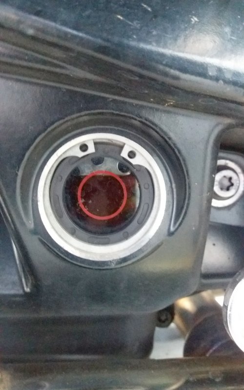

Pinky
Pinky
19.04.2016
4.699

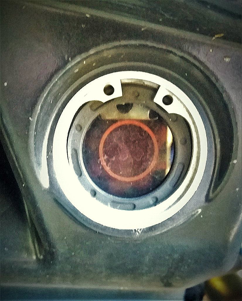

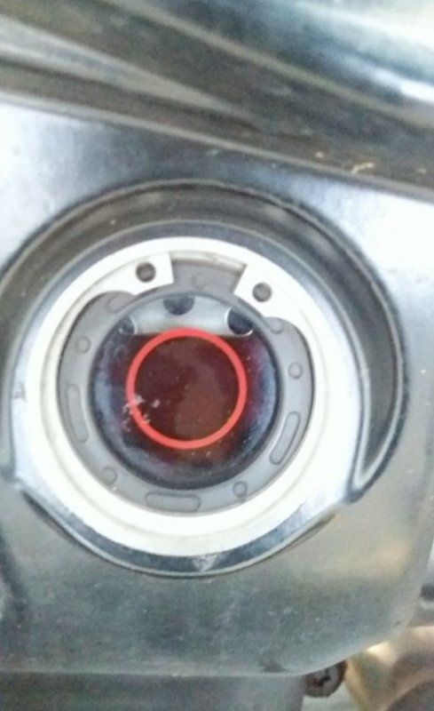

Was levoni gemessen hat, trifft bei mir komischerweise nicht zu. Habe gerade mal abgelesen, im kalten Zustand auf dem Hauptständer. Der Ölstand ist ziemlich genau auf Max und das bei 4l Einfüllmenge.
Einfüllmenge 4l - morgens im kalten Zustand
Dann eine kleine Runde gefahren und auf der selben Stelle abgestellt.
Moped steht nun ca 15 Min. Der Ölstand Im Schauglas ist fast identisch.
