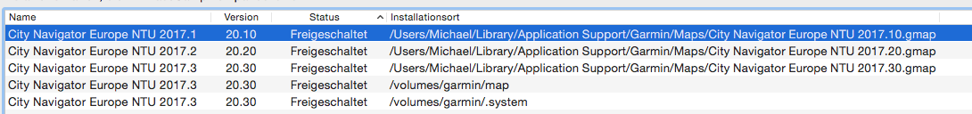

Moin Leute,
ich mal ein paar Fragen zum BC bzw N5 nach einem Update auf 2017.3
Nach dem Update ist mir in BC aufgefallen, dass die Karten augenscheinlich doppelt auf dem N5 installiert wurden.

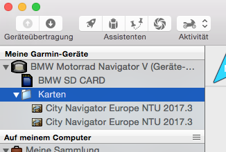

Auch bei einem Blick in die Detailinformationen der Karten mit Speicherorten sieht das so aus.
Einmal liegen sie lokal auf dem reicher...ok, aber zweimal auf dem N5.
Einmal im Ordner "MAPS" und einmal im Ordner ".SYSTEM"

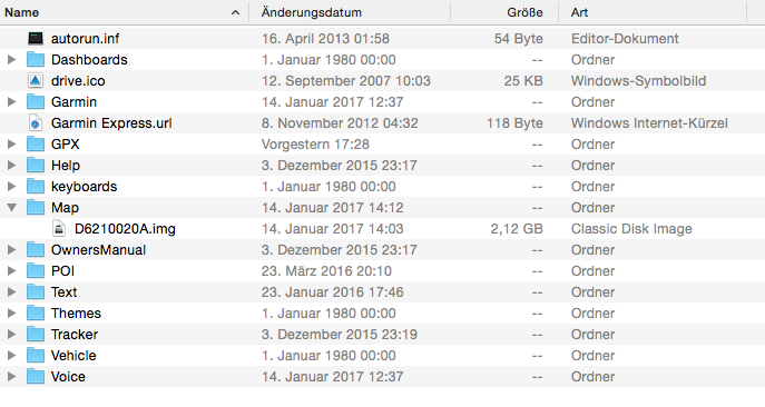

Des Weiteren ist mir im Finder (ich habe einen Mac) aufgefallen das es eine eine 2,12 GB große Img Datei im Ordner MAPS gibt.
Kann mir das jemand erklären bzw. kann ich davon irgendetwas löschen kann, wenn ja was?

Hallo Micha,
die Karten wurden beim Update in zwei Karten (Nord/Süd) gesplittet.
Die Karte für den Süden wurde auf die SD Karte ausgelagert.
Diese Änderung war mit dem Update 2017.30 notwendig, weil das FAT32 Dateisystem des Navis eine 4GB Begrenzung für einzelne Dateien hat.
Deshalb siehst Du zwei Karten...also auf keinen Fall etwas löschen

Hey R1200GSRrider,
erst einmal Danke für die Antwort. Das es jetzt zwei Kartenpakete sind kann ich auf dem N5 sehen.
Allerdings finde ich auf der SD Karte keine Karten unter Maps oder sonstwo.
Die einzigen IMG Dateien die ich finde sind im Speicher...dort allerdings gesplittet
R
R1200GSRider
24.07.2015
3.788
im wilden Süden
keins
Hey R1200GSRrider,
auf der SD Karte werden die Karten erst installiert, wenn der Speicherplatz auf dem internen Speicher für die Installation nicht mehr ausreichend ist. Vermutlich fehlt bei Dir die "gmapdem.img" (300 MB groß), die wurde beim letzten Update auf 2017.20 von Garmin Express gelöscht (gemeldeter Bug). Somit ist ausreichend Platz im internen Speicher für alle Karten.
Die gesplittete Installation intern/SD wird von Garmin Express automatisch durchgeführt. Bei mir wurde z.Bsp die Karte für Südeuropa auf die SD Karte in einem Ordner "Map" installiert.
Du kannst die .img Datei auch manuell auf die SD verschieben.
Im internen Speicher liegen alle .img Dateien der Karten im versteckten Ordner ".system".
Dieser System-Ordner ist aber nur sichtbar, wenn das Navi im Massenspeicher-Modus (MTP) läuft.
