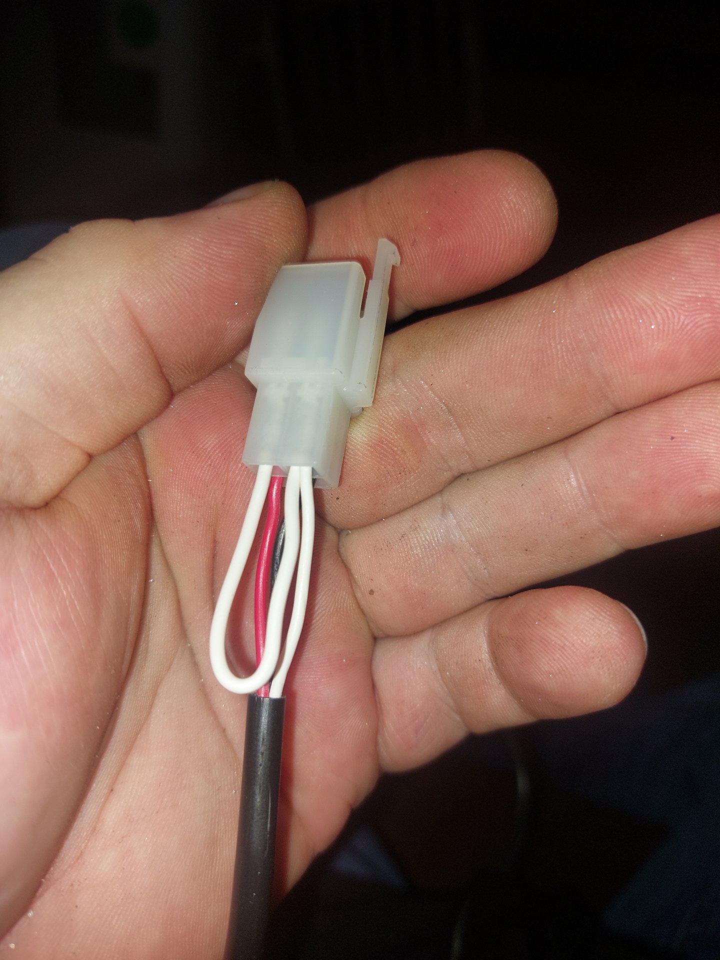

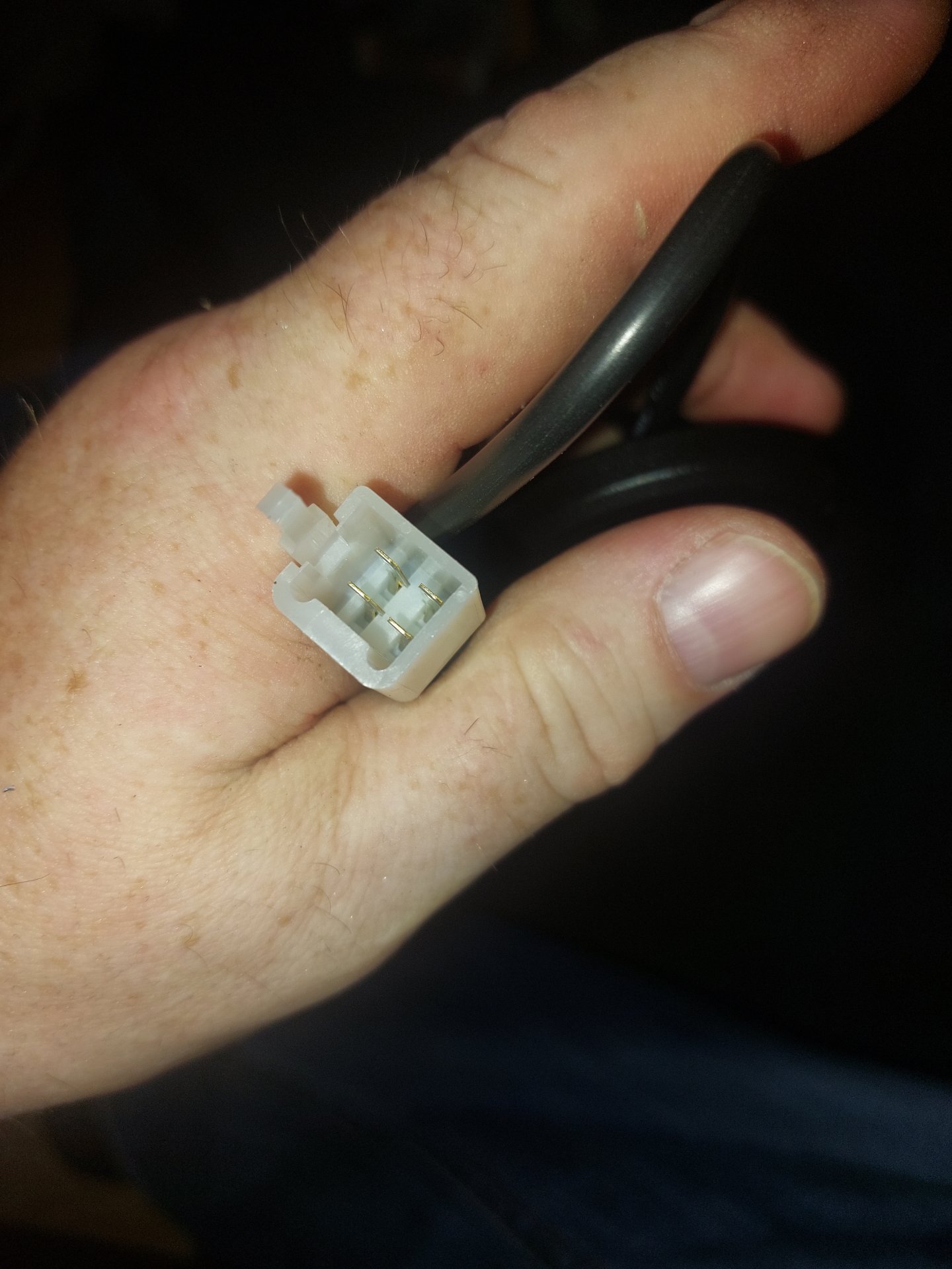

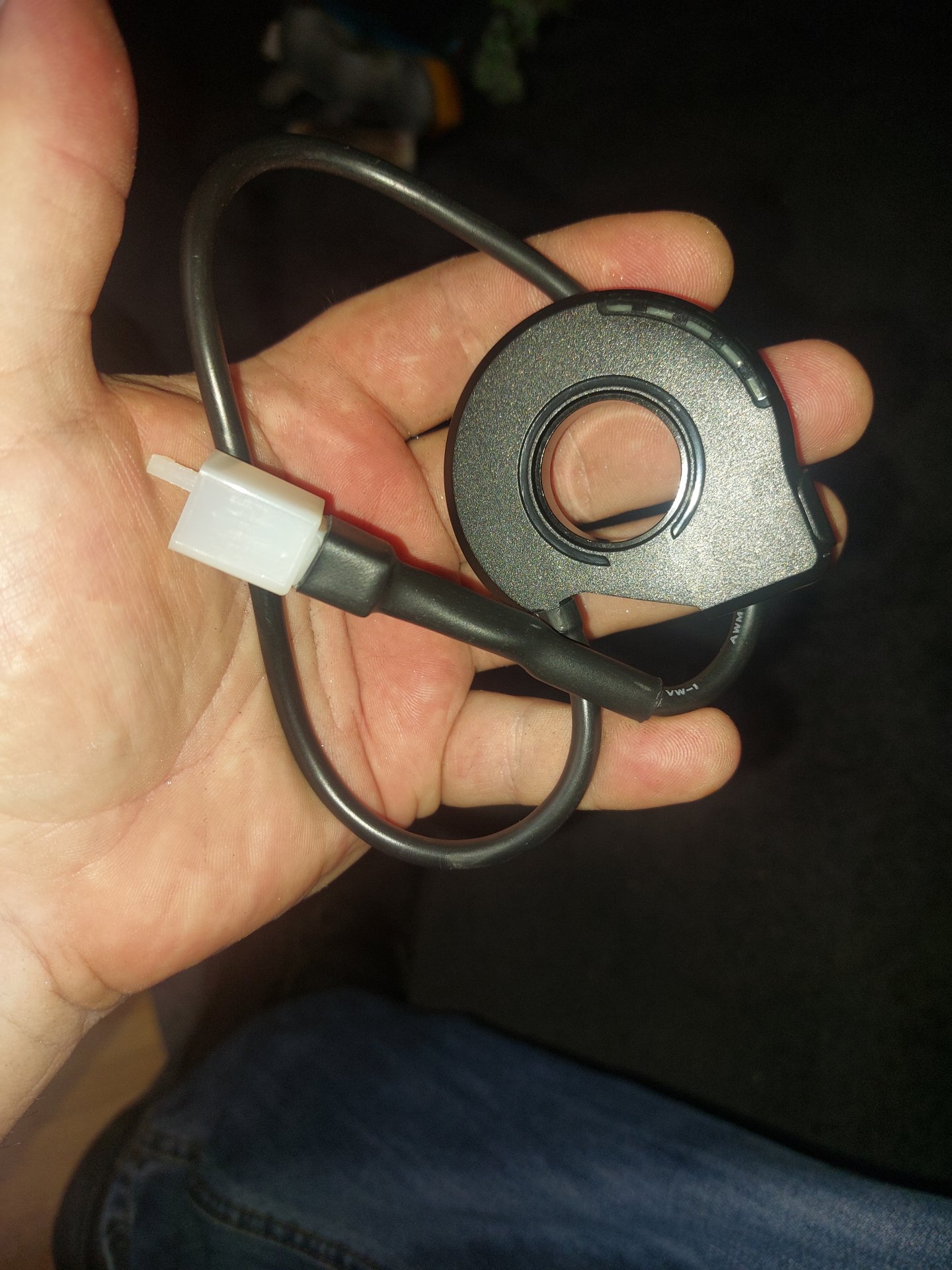

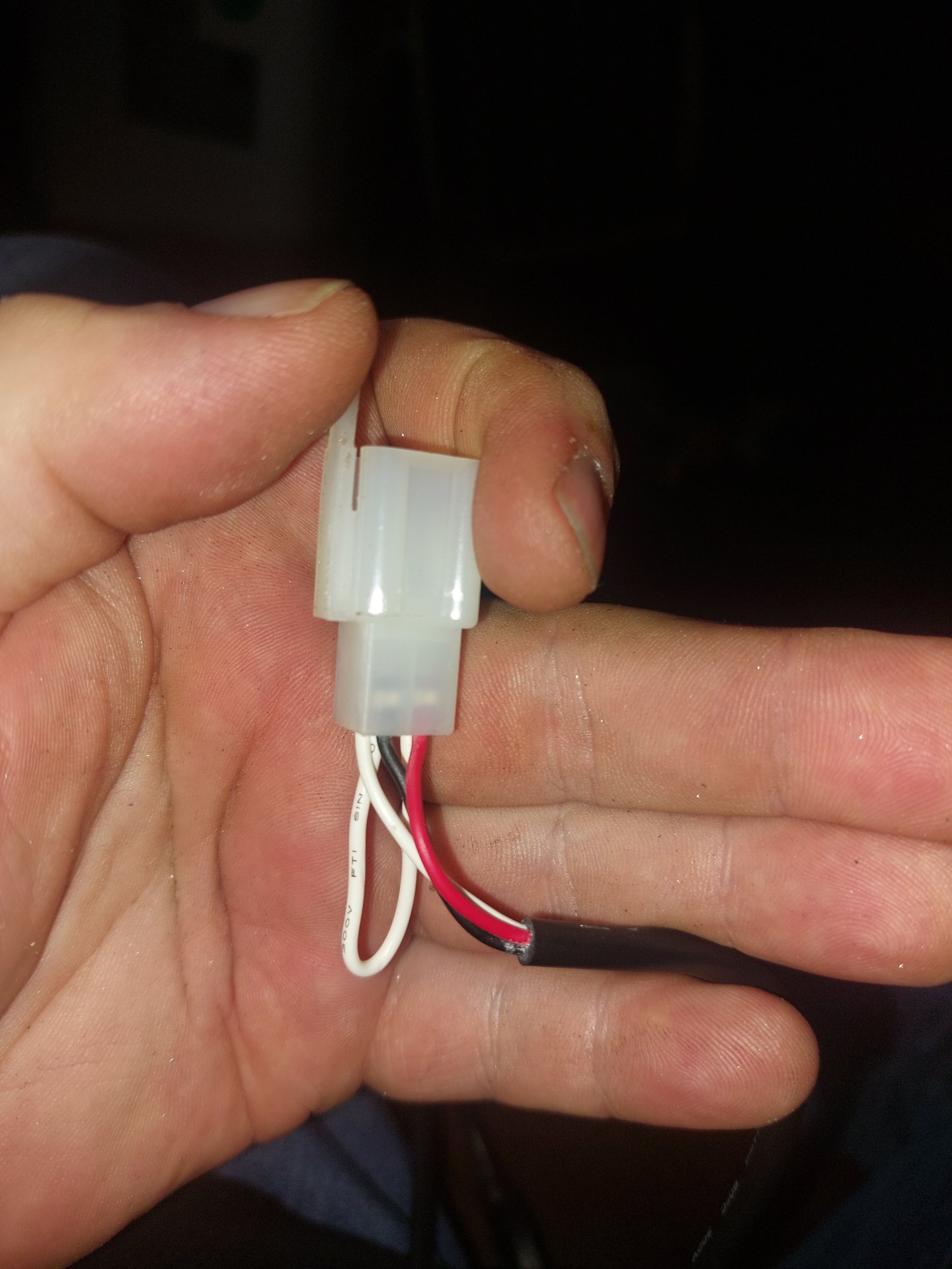

Also wählt man über diesen Schalter nur welches PWM-Signal rausgeht. Die haben das in ihrer Antwort etwas aufgebauscht um Verwirrung zu stiften. Das dürfte alles in diesem Schalter enthalten sein. Mehr wie vier Drähte dürfte der Schalter eigentlich nicht haben + und - 12Volt und zwei für's Steuersignal. Ich werde es ja sehen, wenn ich den am Wochenende in die Finger bekomme.
Ein anderer Gedanke der mich umtreibt, ist der Betrieb der Heizung über deinen dualen Mosfet mit Thermokontakt. Somit ist die Leistung der Heizmatte vom Regler entkoppelt. Die hohen Ströme konnen so den Regler nicht belasten. Der Thermokontakt als Öffner schützt davor falls die Matte zu heiß wird oder der Mosfet kaputt geht. Die meisten Mosfet schalten bei einen Defekt auf Durchgang.
Ja ich weiß, das ist viel Schnickschnack wegen einer Sitzheizung, aber ich hatte viel Zeit mal drüber nachzudenken. Die Heizmatte die ich mir rausgesucht habe, hat auch eine E8-Prüfnummer. Somit kann mir auch der TÜV nicht ans Zeug flicken.
Svensson2024
29.08.2024
141
Der Regler ist da und hat drei Drähte aber vier Pole. Sowas funktioniert bei einer Sitzheizung eigentlich nur über Widerstände oder eben PWM. Alles Andere macht gar keinen Sinn. Widerstände werden in diesem schmalen Regler nicht drin sein, denn wohin soll die Wärme von der verbratenen Leistung hin? Ganz einfach Schwarz=Masse, Rot=Plus und zweimal Weiß=PWM. Macht auch Sinn, weil der Regler eigentlich für zwei Heizgriffe gedacht ist und die Griffe ja gleichmäßig warm werden sollen. Um ganz sicher zu sein, lege ich das PWM-Signal mal auf ein Oszilloskop. Damit kann ich dann auch die unterschiedlichen Pulsweiten graphisch darstellen.

Okay verstehe. Ich hab eine einzelne Carbonheizmatte bekommen. Es ist völlig egal ob da ein 5-Stufenschalter dabei ist, jede Carbonheizmatte lässt sich in Stufen oder sogar stufenlos von 0 bis 100% regeln. Ich werde mein Glück mit einem Mikrocontroller und Mosfet versuchen. Den Lenkertaster vom Koso habe ich dafür schon ausgiebig am Oszilloskop getestet was der für Signale ausgibt. Den Rest erledigt dann ein bisschen Elektronik. Ich hoffe das mein Vorhaben auch so funktioniert wie ich mir das vorstelle. Wenn ja, werde ich mal einen ausführlichen Beitrag dazu verfassen und Alles erklären.
