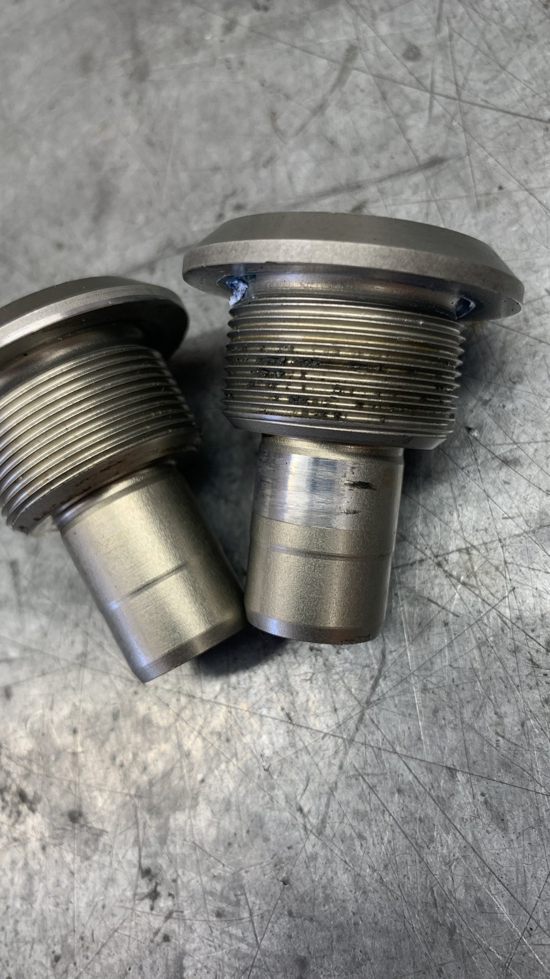

Nach Bildern muß ich vermtl. nicht suchen, weil ich die eingelaufenen Bolzen immer gleich wegwerfe. Aber ich schau trotzdem nochmal nach. Nachtrag: und wurde fündig, s. u.
(li. neuwertig, re. angefressen)
@gerd_
Warum soll man Dir da böse sein, wenn Du's noch nie gesehn/erlebt hast?
Aber nachvollziehen kannst Du's schon?!
Wenn sich das Lager in sich nicht mehr dreht, weil von den eingegrabenen Nadeln fixiert, bleibt nur noch Drehung zw. Innenring u. Bolzen mit Materialabtrag.
(Die Außenringe haften zu stark im Gehäuse, dort dreht sich niGS.)
Manchmal tritt auch das Qietschen auf, wie Opas altes gefedertes Sofa. Dann wird Verschleiß nicht nur sicht- sondern auch hörbar.
@gerd_

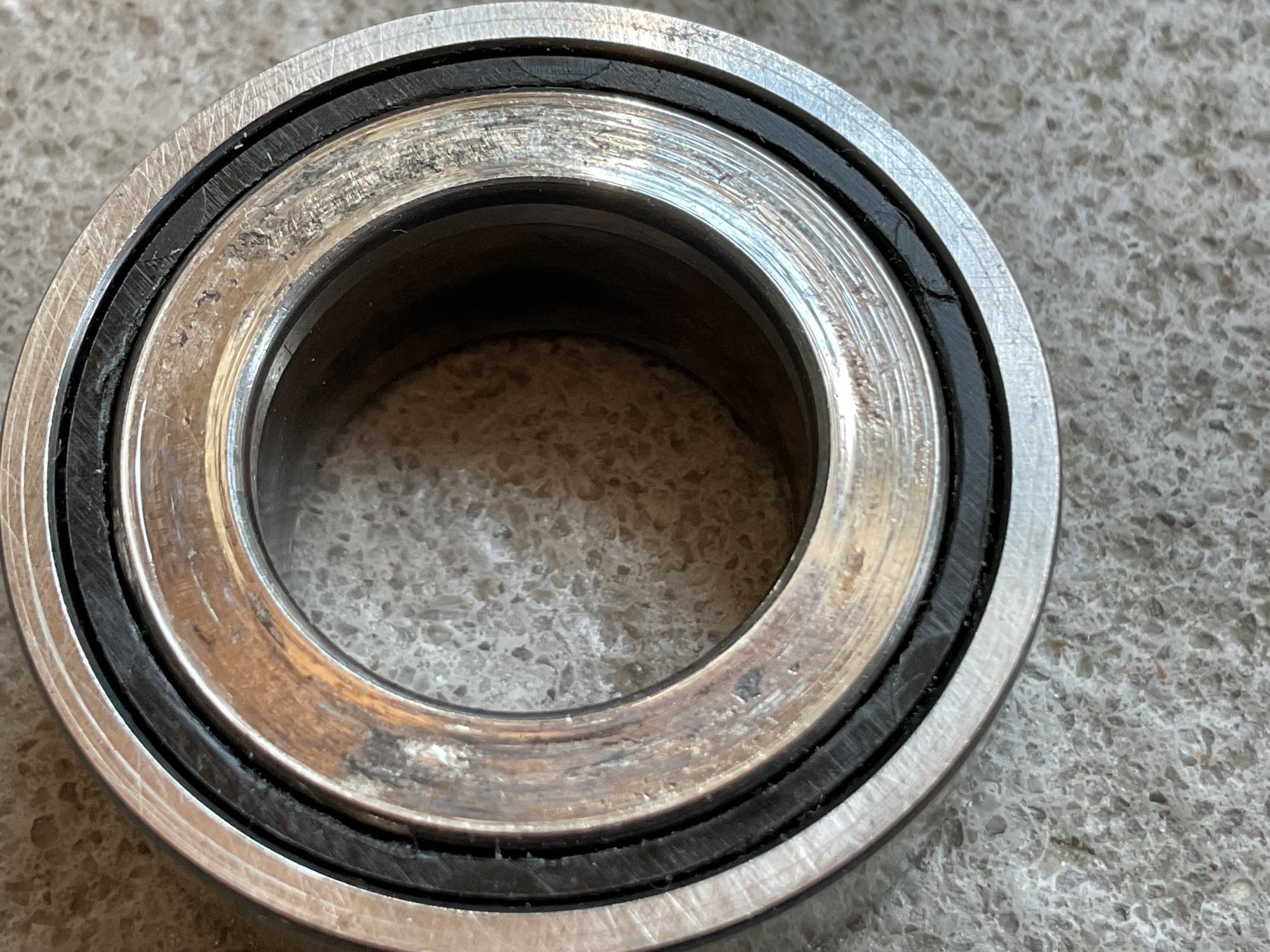

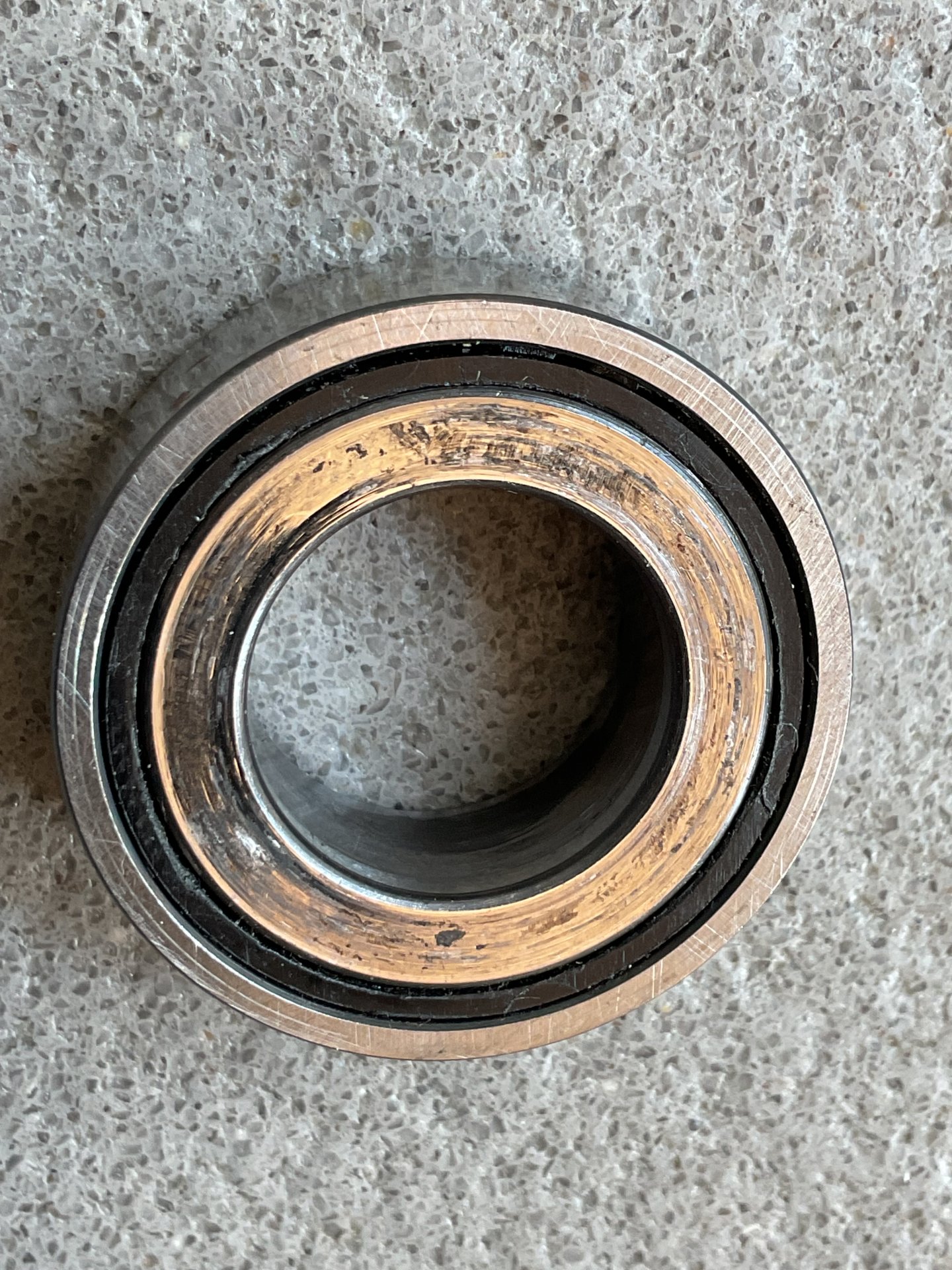

Jupp meine hatten fühlbare Kanten an der Lauffläche und das bei 95Tkm...ohne nachstellen....
GShammer
GShammer
18.04.2025
4.242
ganz weit weg
2002er 1150GS, KTM 690 R Enduro
Anlaufspuren an der Seite sind ja nicht schlimm auf die Laufflächen des Innenring kommt es an....

Daß die Stirnseite des Innenrings so angefressen wird, hab ich auch noch nicht gesehn. Hab aber auch noch nie drauf geachtet.
Erstaunlich!
Der Stahlring ist ja hart. Die Bolzen sind aus Leichtmetall (Alu?). Dann muß deren Beschichtung wohl ausreichend hart sein.
Oder hattest Du da ein Schmirgelpapier dazwischen...? 😎

Derartig angefressene Innenschalen des Lagers wundern mich auch.
Harteloxal ist zwar härter als gehärteter Stahl(!) aber man kann die relativ dünne Schicht durchstossen.
