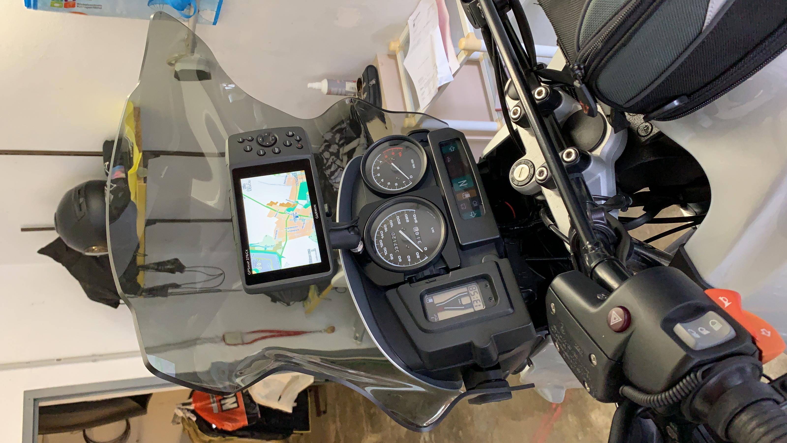

Ich habe meins so angebracht, dass es aus meiner sitzenden Fahrerposition genau so hoch ist, dass es keine Armaturen im Cockpit verdeckt. Vorteil (für mich): Mein Körper schattet es besser gegen Sonneneinstrahlung ab. Und ebenfalls Vorteil für mich: Ich will es gar nicht so dominant im Sichtfeld haben, weil ich für mich festgestellt habe, dass ich da sonst noch häufiger reingucke, als es für die Verkehrssicherheit förderlich ist.
Ich mag auch keine Tankrucksäcke. Aber für Leute, die die mögen, ist meine Einbauposition ungeeignet.

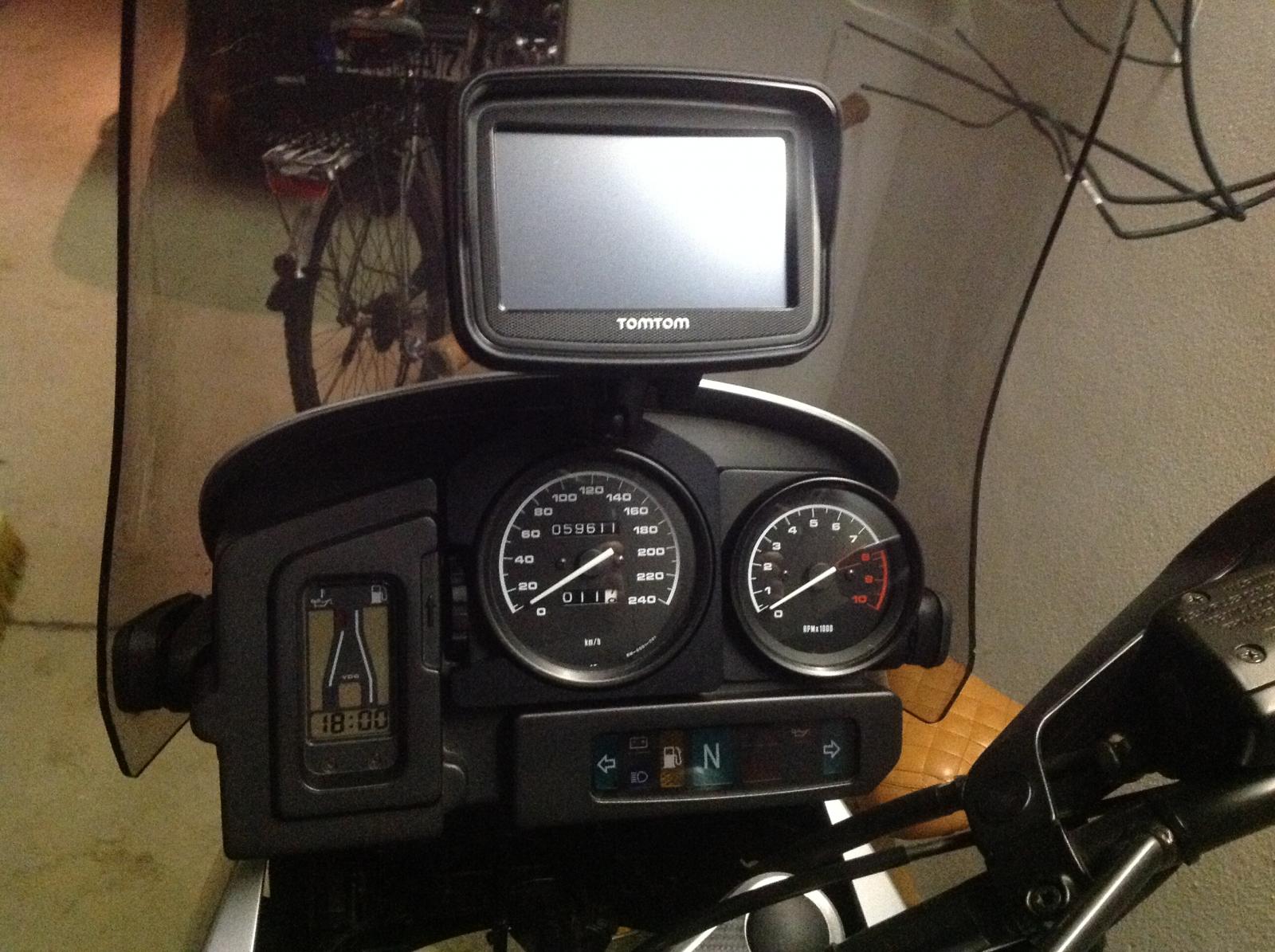

Ich habe auch eine zeitlang gesucht und mich für den Tachoring von Migsel entschieden. Die für mich optimale Lösung, stört nicht und liegt unmittelbar im Blickfeld.

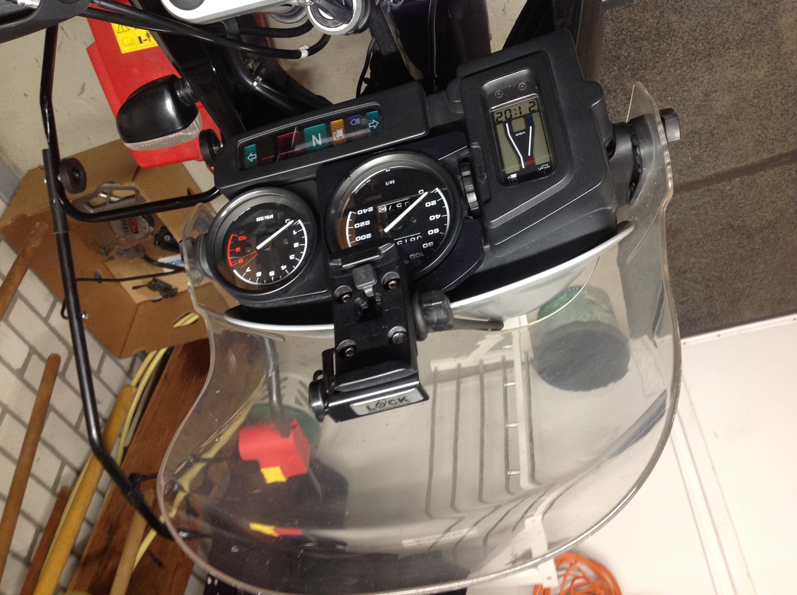

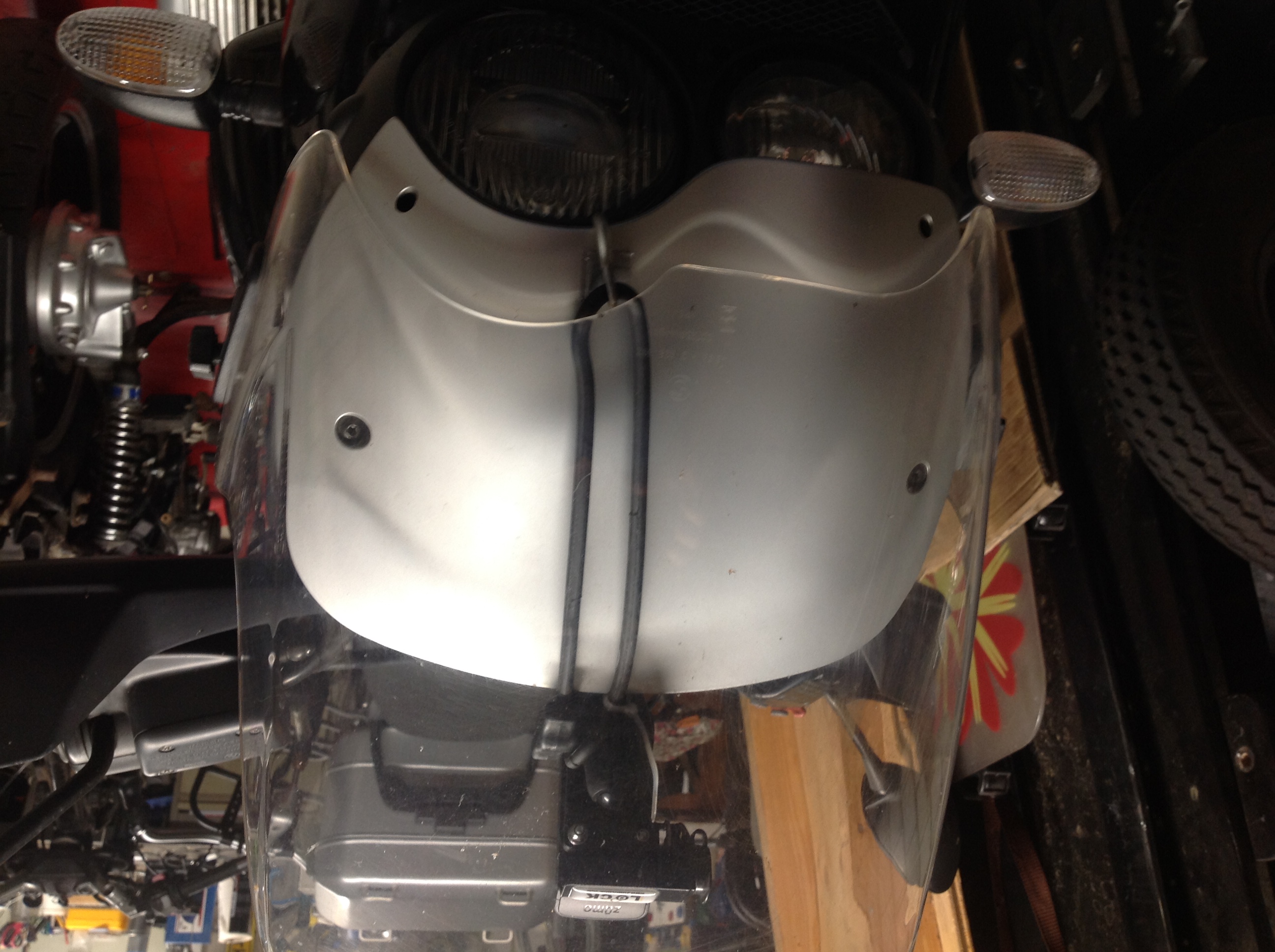

Bei mir eine Migselmount. Auf Pflaster zittert der Zumo wie einen verrückten. Der Gummi ist gerade mit ein bisschen Kraft montiert. Nimmt das Zittern wegimage.jpegimage.jpeg

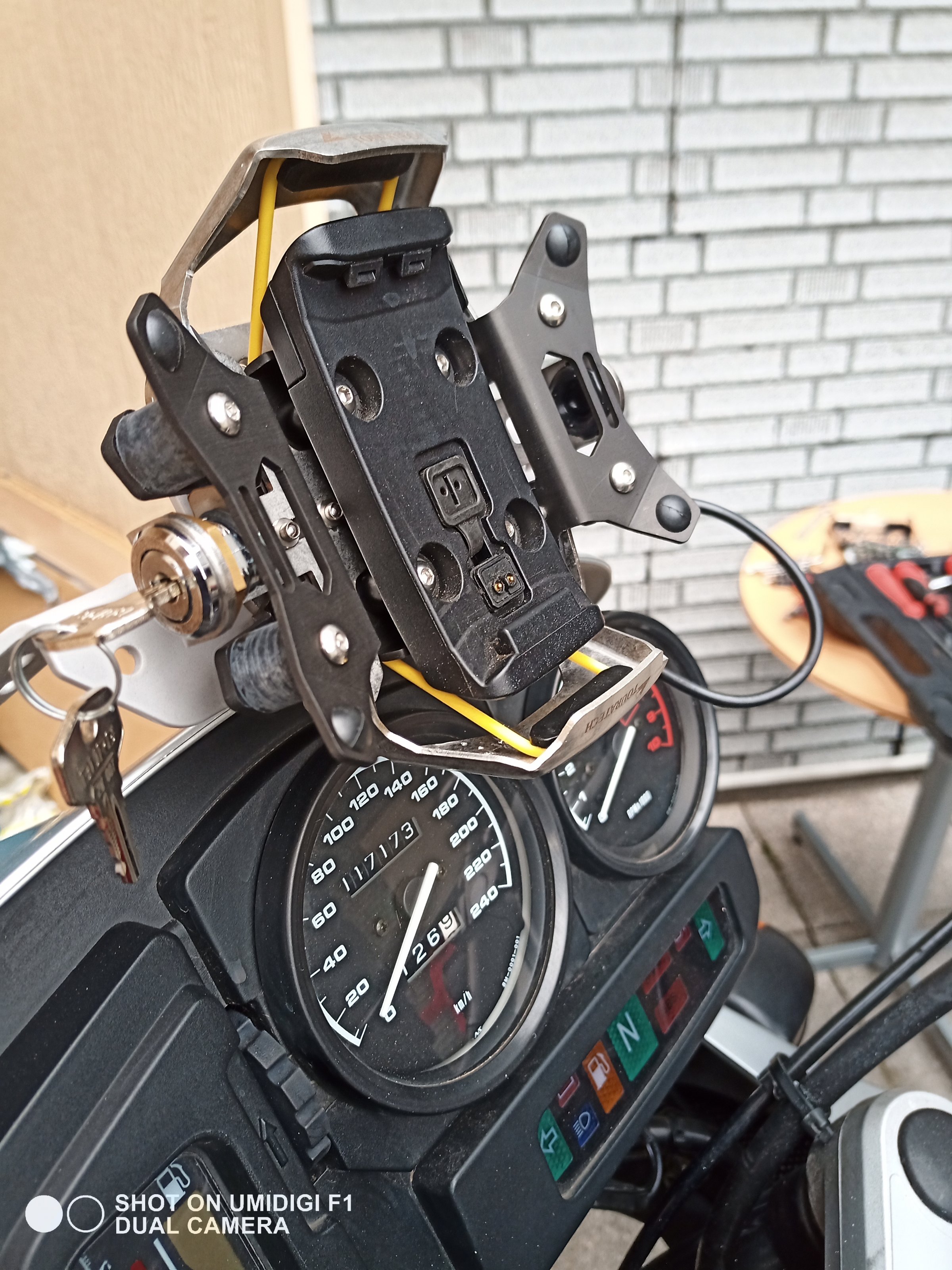

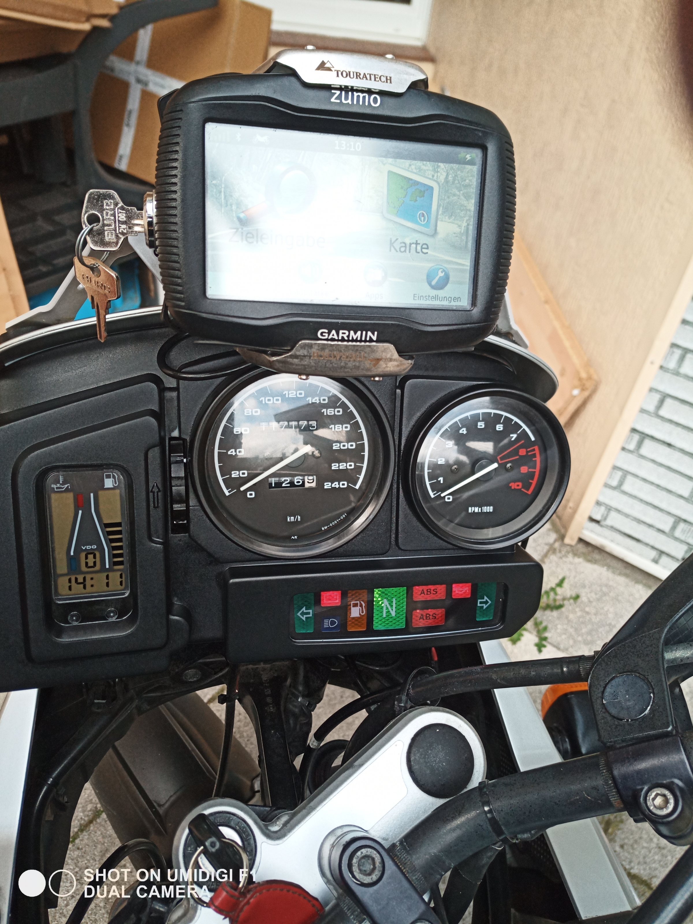

Mal ein bisschen Luxus gegönnt :-) abschließbarer Halter von Touratech. Wenn denn mal wieder ne Kaffeepause möglich ist kann das Navi an der GS bleiben.
Das ist ein feines Teil, bereue es ebenfalls nicht :p
Zwar "überflüssiges" Gewicht, allerdings habe ich ebenfalls Ruhe wenn ich die GS mal alleine lasse.

Wie hast du den am Cockpit vorne festgemacht?
BMW R1150GS Navihalter
BMW R1150GS Navihalter im navibiker-shop

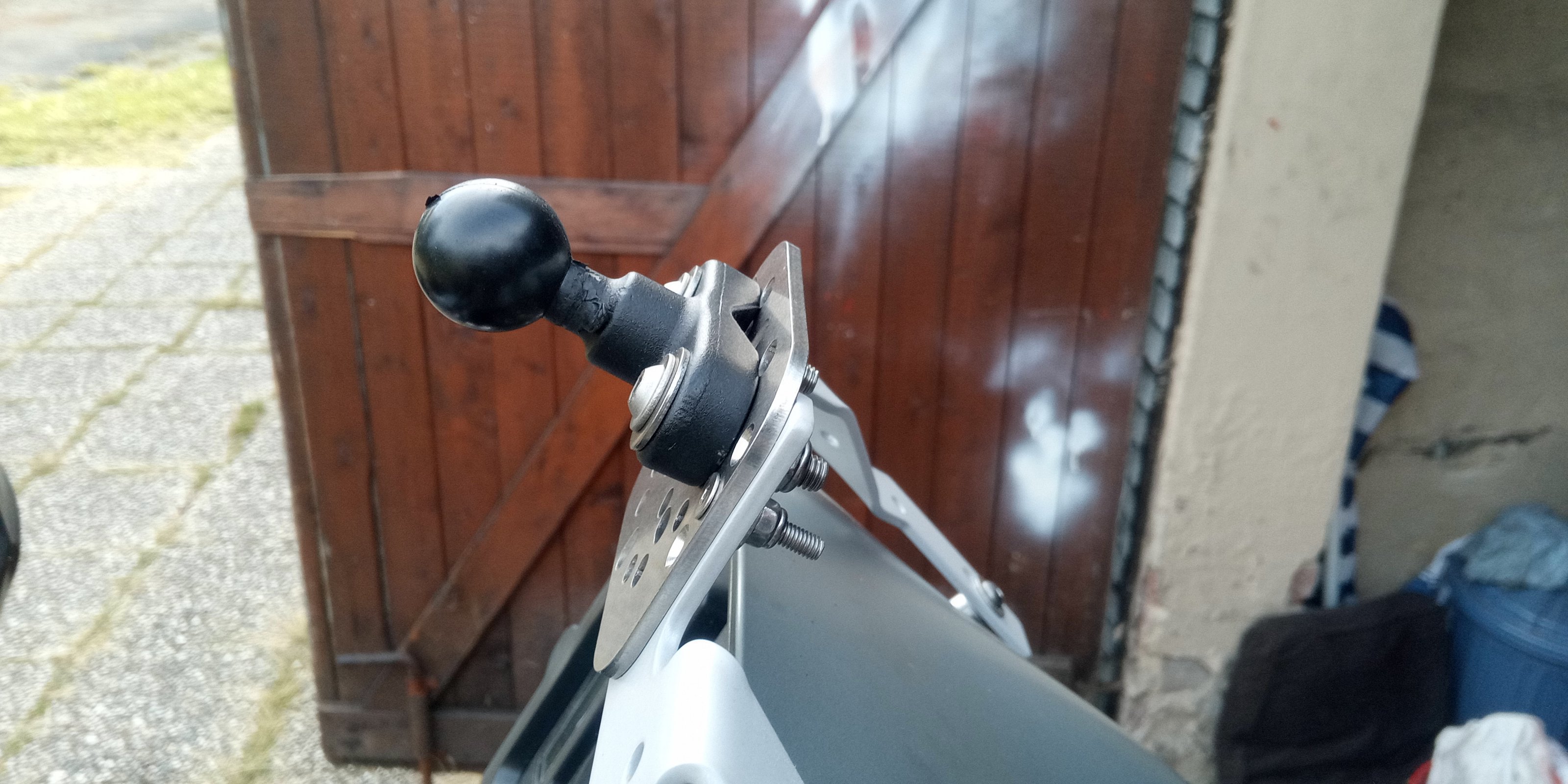

Ist relativ einfach zu befestigen, Grundplatte mit Navihalter verschraubt, allerdings so nicht ganz spiegelfrei.IMG_20190816_184609.jpghier noch meine alte Konstruktion, da kann man den Halter besser sehen,statt des Kugelkopfes einfach Das Touratech-Teil dort verschraubt.
