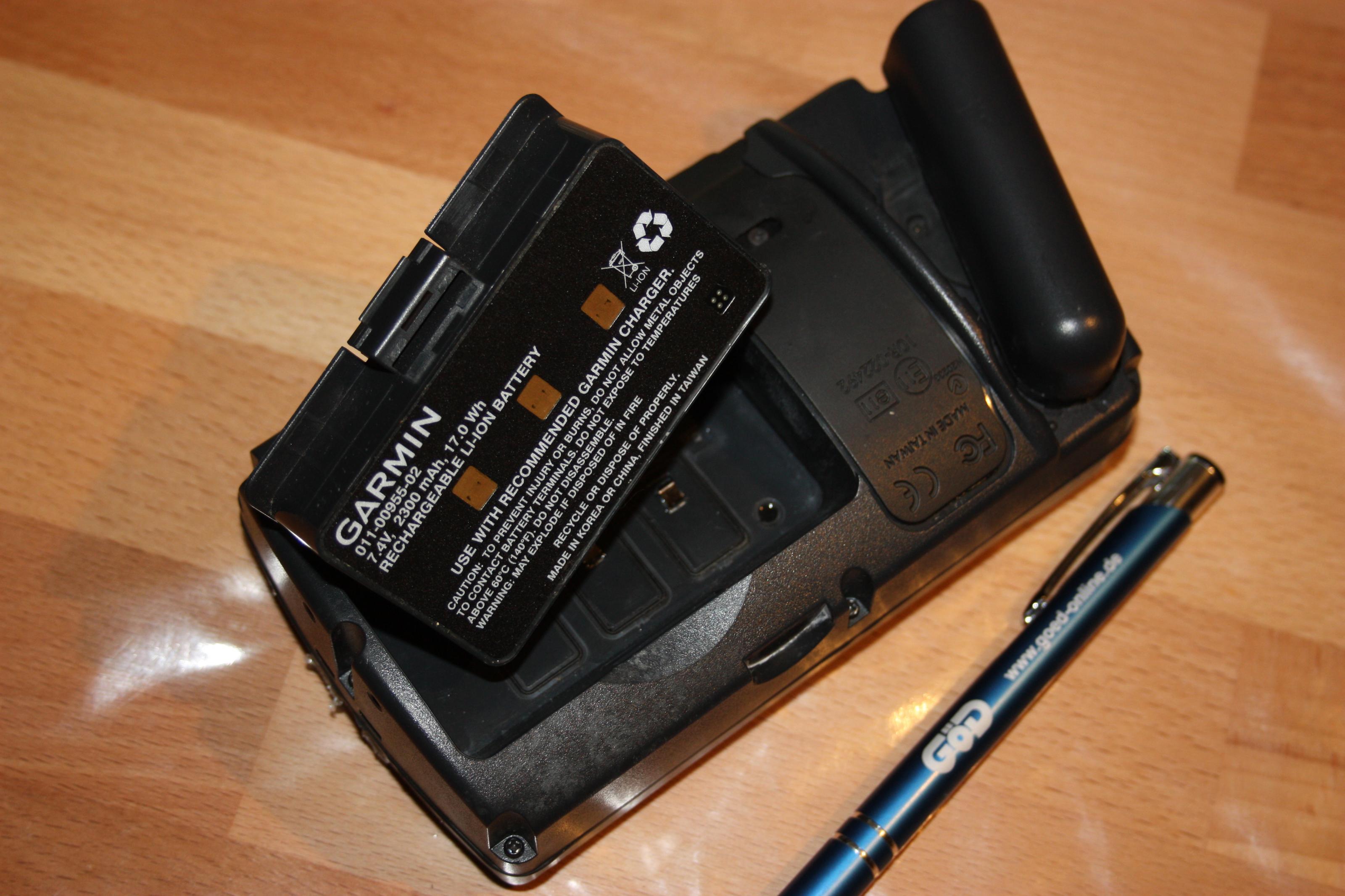

GPSmap 278 mit Systemakku. Das hat einen kleinen eingelöteten Pufferakku (ca. 5 mAh), den ich mit dem Einschalten wieder auflade. Inwieweit der sich ohne diese Maßnahme entladen würde und ob ich den anschließend wieder zum Leben erwecken könnte, kann ich nicht sagen. Deswegen mind. 1 x im Jahr einschalten und für ein paar Minuten liegen lassen. Bis jetzt ist der noch in Ordnung.
Das mach ich so bei meinem Reservegerät. Mein normales 278er wird das Jahr über genutzt und der Vorgang ist damit entbehrlich.
Bei meinen 62s nehme ich die Akkus, handelsübliche AA irgendwas, immer raus. Reine Gewohnheit.
Bei meinem Auto Nüvi (mit integriertem System-Akku) mach ich gar nichts, Wenn ich es brauche, das kommt auch nicht so häufig vor, kommt es an die Bordsteckdose und wird eingeschaltet.
Was viel wichtiger ist als laden ist m. E. darauf zu achten, daß die Geräte auch wirklich ausgeschaltet sind wenn man die weg legt. Ich hatte bei meinem 278er schon den Fall, daß ich den Bildschirm beim Updaten dunkel gestellt hatte und nach Beendigung vergessen hatte abzuschalten. Und dann lag es eben mehrere Tage. Die Folge war, daß der Akku sich nur noch mit Mühe hat laden lassen. Gemerkz hab ich das im Urlaub. Erst nach zwei Tagen intensiver Nutzung an der Bordsteckdose konnte ich das Teil wieder zum Leben erwecken. Seitdem geht es aber wieder einwandfrei. Mit dem ersten Akku, der mittlerweile auch 9 Jahre alt ist. Und ich mache mit Sicherheit keinen Hype um das richtige Laden oder entladen. Das ergibt sich so wenn er an der Bordsteckdose hängt. Damit ist das Gerät eigentlich immer voll. Und der Akku hält immer noch, auch wenn andere jetzt möglicherweise behaupten, die Akkus sollten wegen der Lebensdauer nur mit 60 % Ladung weggelegt werden.
Gruß Tom

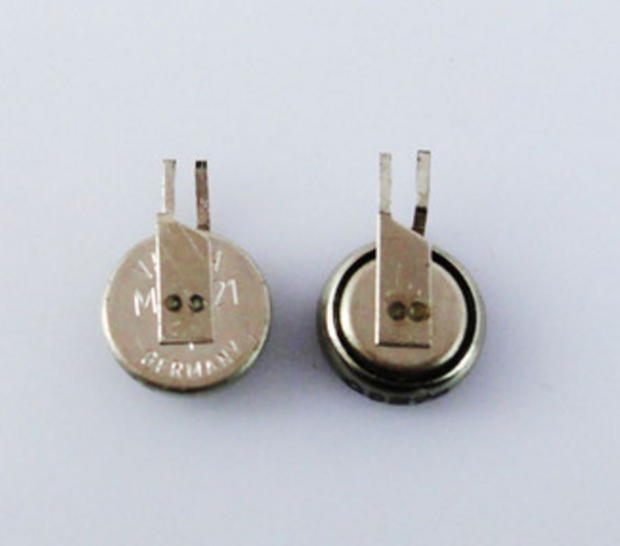

Das was ich zu dem Stützakku sage, habe ich auch nur gelesen. Eingebaut ist übrigens der Typ MC621 (siehe Photo).
Nach Aussagen vom Naviboard soll der Datum und Uhrzeit puffern. Hinsichtlich Satellitenpositionen und Almanach sind die Aussagen widersprüchlich. Es spricht aber einiges dafür. Denn mir ist auch schon aufgefallen, daß bei langer Zeit der Nichtbenutzung (mehrere Monate) das Finden der Satelliten deutlich länger dauert, als bei regelmäßiger Nutzung.
Die von Dir angesprochene Reichweitenbegrenzung ist auch nachvollziehbar. Die ehemals gefundenen Satelliten passen einfach nicht mehr. Diesen Fall hatte ich allerdings noch nicht, da ich mich bislang noch nicht beamen lassen konnte und somit die Anpassung an die neuen Satelliten kontinuierlich erfolgte. Aufgefallen ist mir allerdings, daß je weiter südlich ich auf der Nordhalbkugel unterwegs bin (begrenzt auf meinen Erfahrungsbereich), die Anzahl empfangbarer Satelliten steigt und damit auch die Empfangsqualität.
Bei den neueren Geräten merkt man das so möglicherweise nicht, da deren Empfänger besser sind. Bei den alten Schätzchen, bei denen auch eine Walddurchfahrt schon mal zum Verlust des Satellitenempfangs führen kann, ist das merklich.
Gruß Tom
