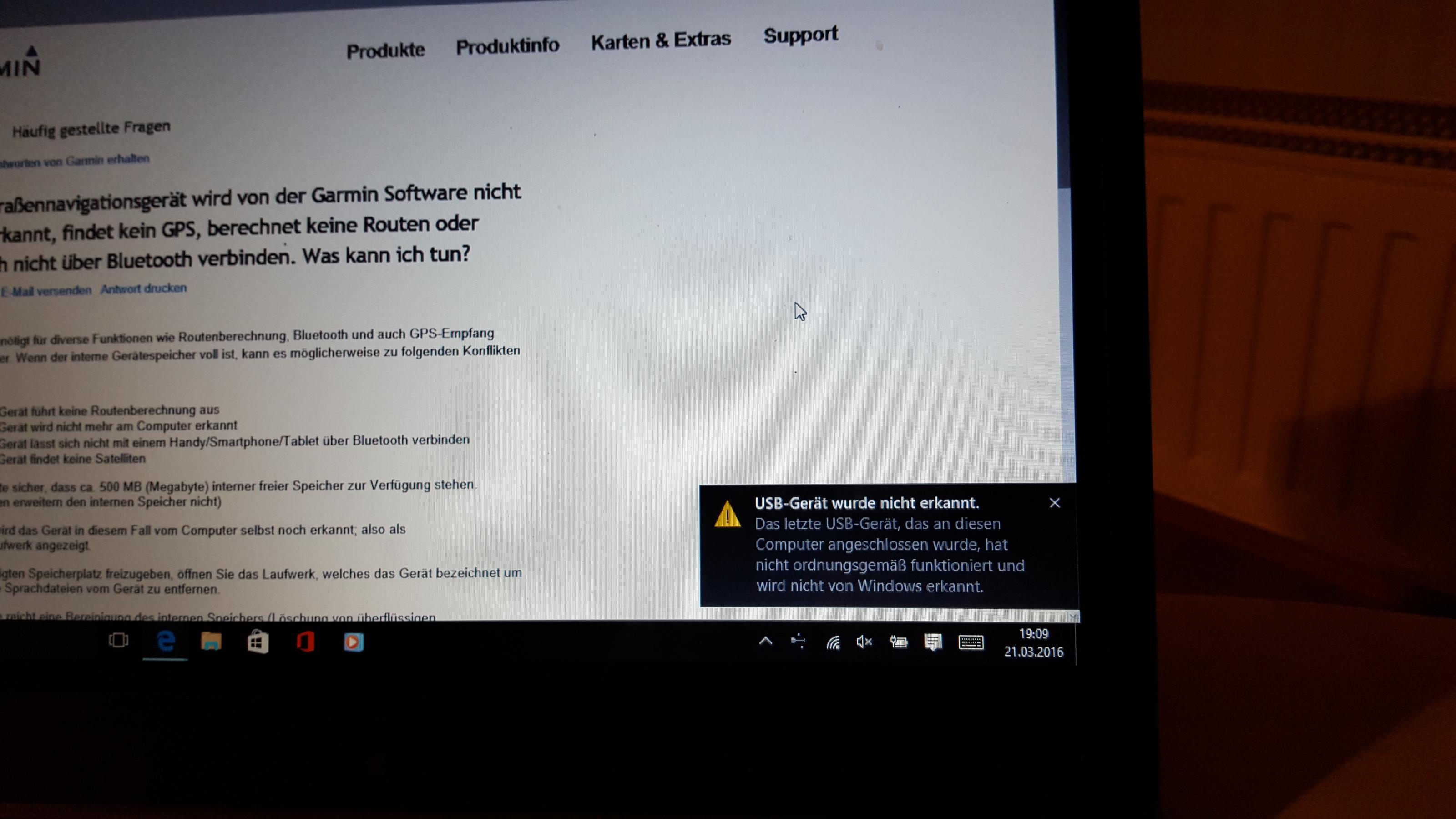

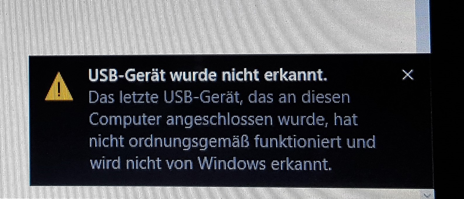

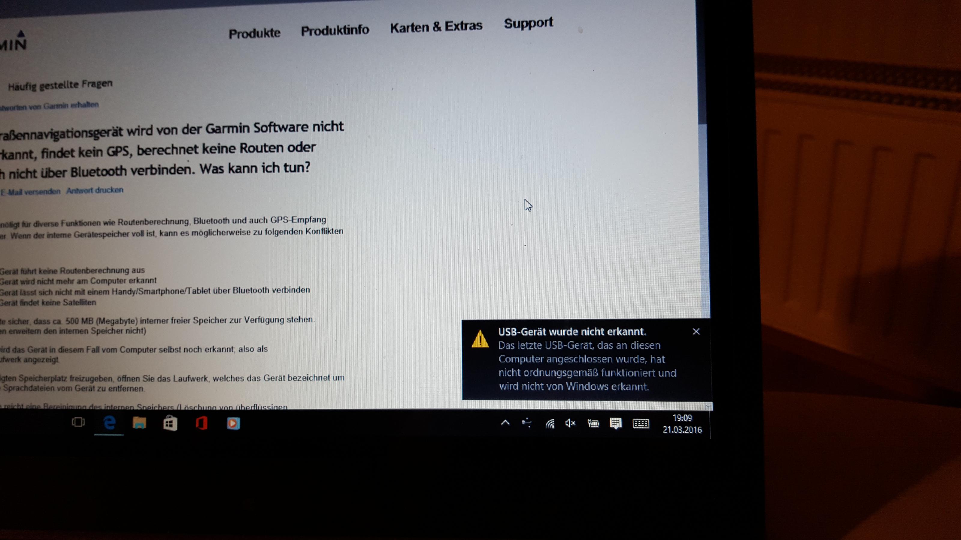

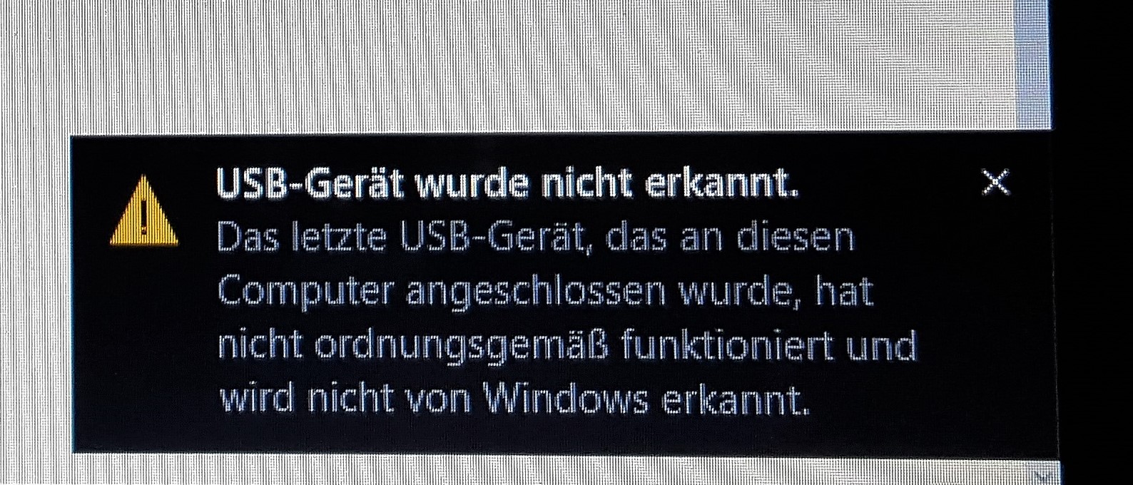

Hab ich ja auch probiert, aber nach 10sek. kommt die Fehlermeldung.

Am Ladeszustand liegt es nicht. Habe ich getestet. Auf Win 10 sind alle Treiber aktuell. Trotzdem wird das Gerät nicht erkannt. Auch nach einer Stunde nicht.

Hi hatte ich gestern auch, sonst immer angesteckt, sofort da, gestern gleiches Kabel, gleicher Anschluss............... Nix, aber garnix, auch nach 15 Minuten nicht.
N5 war voll.

Vielen Dank für die Hilfe und die Tips. Der Trick war das Orginalkabel zu verwenden und fünf Minuten zu warten. Dann verbindet sich der Navigator V mit dem MAC und man kann mit Garmin Express alles updaten.

... wenn am N5 der Massenspeichermodus aktiviert wurde und das Nav an den PC angeschlossen wird, dann kann auch ein Virenscanner dafür sorgen, dass der Zugriff blockiert wird. Je nach Einstellung oder Virenscanner unterschiedlich. Wenn irgendwann dazu mal irgendeine Meldung vom Scanner kam, die man in der Eile weggeklickt hat, dann kann die Blockade auch dauerhaft sein. Muss dann im Virenscanner erst wieder freigegeben werden.

Alles probiert, Firewall, Defender usw. aus, keine Änderung.

DriverBooster herunterladen und installieren.
N5 einschalten und dann erst mit dem PC verbinden.
