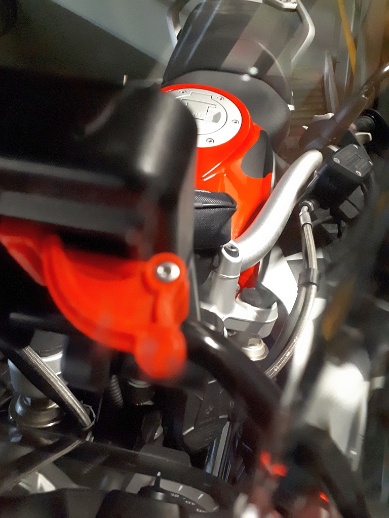

Hatte bereits vor Erscheinen von Beitrag #16 das Teil aus lauter Neugier (nein, leider kein plötzlicher Reichtum :Augenrollen:) geordert und soeben gegen den originalen Schieber ausgetauscht.
Etwas friemelig sind die filigranen Tx6 Schrauben. In der Größe wäre mir fast ein simpler Schlitz-Schraubenkopf lieber, mein qualitativ sicherlich nicht schlechter Tx6-Schraubendreher sitzt nicht wohlfühlig stramm.
Entgegen dem o.g. Beitrag ist die Funktion von dem Schieber/Hebel einwandfrei. Habe also evtl. Glück gehabt und ein soweit passgenaues Teil erhalten.
Einzig die beiden kleinen Schraubsockel könnten 2..3 Zehntel höher sein. Denn ich darf die Schrauben nicht bis zum letzten Anschlag festziehen, sonst klemmt der Schieber.
(leider unscharf, da durch das Windschild fotografiert)
