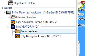

Wenn ich das Navi am Laptop anschließe wird dann die img Datei von Basecamp erkannt?
Ja, die Karte wird von Basecamp eingelesen. Sieht bei der Anzeige von Geräten so aus:
Kann jedoch eine Weile dauern, bis die Karte in Basecamp auch angezeigt wird. Garmin verwendet auf der USB-Schnittstelle einen uralten Standard.

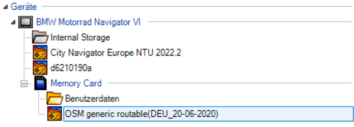

So sieht meine Speicherkarte aus. Bis jetzt wird die img Datei noch nicht in Basecamp angezeigt

So siehts bei mir in Basecamp aus

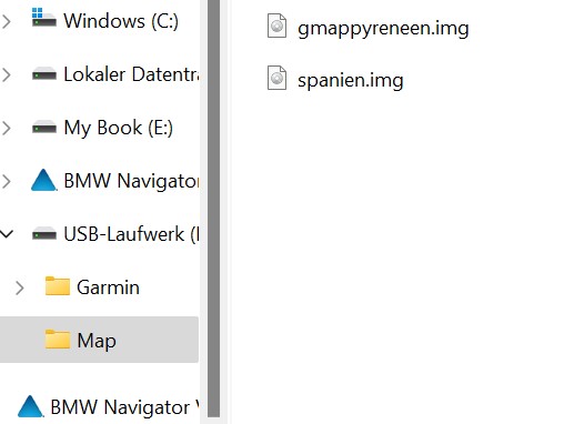

Die Struktur auf Deiner der SD-Karte ist okay.
Das entspricht auch meiner SD-Card:
Falls die "otm-albania" auf dem NAV V angezeigt wird und in Basecamp nicht erscheint kann es nicht an der img-Datei liegen. Da hätte nur Basecamp ein Problem beim Transfer und Einlesen der Karte.
Wie es dazu kommen kann ? Dazu habe ich keine Idee :frown:

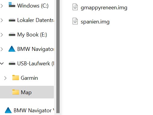

Die Karte soll in einem Ordner "Map" sein.
Erstelle im Ordner Garmin auf der SD Card einen Ordner Map und da rein kopierst Du die *.img.

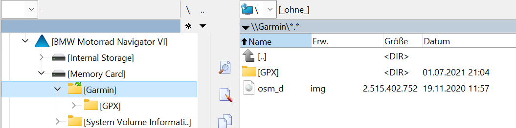

Dann gibt es wohl zwei Lösungen. Bei meinem NAVI VI liegt das OSM-img im Ordner "Garmin". Einen Ordner "Map" musste ich nicht anlegen. Die von mir verwendete OSM-Karte sehe ich auf dem Display des Navis und ich sehe sie in Basecamp sobald das Navi via USB am PC angeschlossen ist und sich dabei im Massenspeichermodus befindet.
Siehe hier
