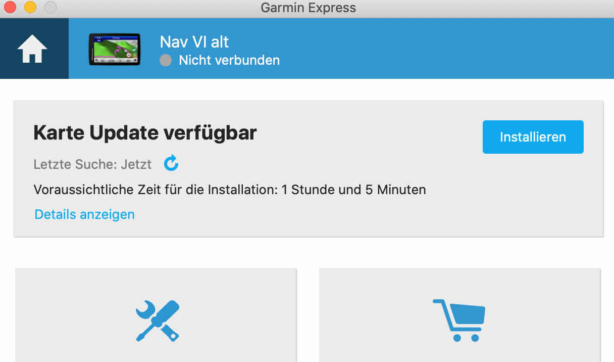

hier
So sollte das aussehen, also wenn du Home drückst

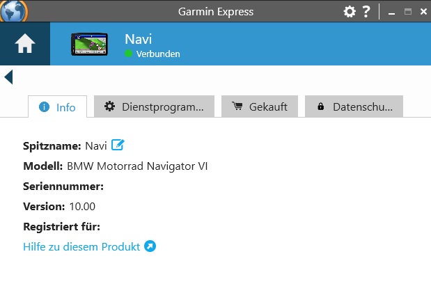

22.07.2013
9
So siehts aus. Lediglich die Software wurde heute geupdated ...
