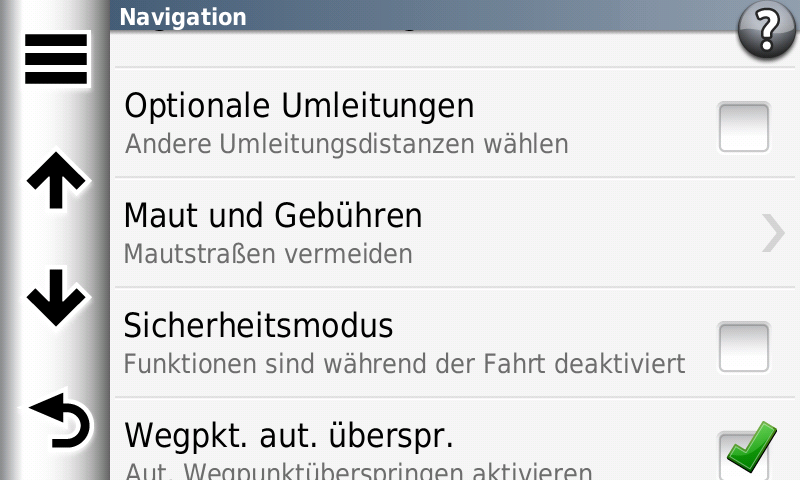

Im Gegensatz zur Variante BMW Navigator können im Garmin zumo sehr wohl Ziele UND Punkte übersprungen werden. Im N5 und 6 fehlen einige Details im Vergleich mit Zumo 396 / 596 , wie wir auf unserer jetzigen Reise feststellen konnten.

Das scheint umgekehrt aber auch zu gelten. Oder kannst Du beschreiben, wie man auf dem 396 ein Zwischenziel in einen Shaping Point oder umgekehrt (am Gerät natürlich) ändern kann? Wir haben das nicht gefunden und fanden das einen unschönen Nachteil gegenüber dem N6.

Bin zwar nicht hoechst - aber verweise gern auf meine Post ...
Da beschreibst Du es aber für den Navigator, oder? Genau so kenne ich es auch, aber am 396er scheint es so nicht mehr zu gehen, zumindest konnten wir so keinen Shaping Point in ein Zwischenziel umwandeln.

Nein - so funktioniert es bei meinem Zumo 395 LM. Falls das beim 396 nicht mehr so einfach geht gehört dem Garmin Programmierern *totalpoliticaluncorrectness* :cool:

Korrekt: Zwischenziele ja - aber keine Routenpunkte, die ansonsten bei aktiver Neuberechnung wieder auftauchen.
