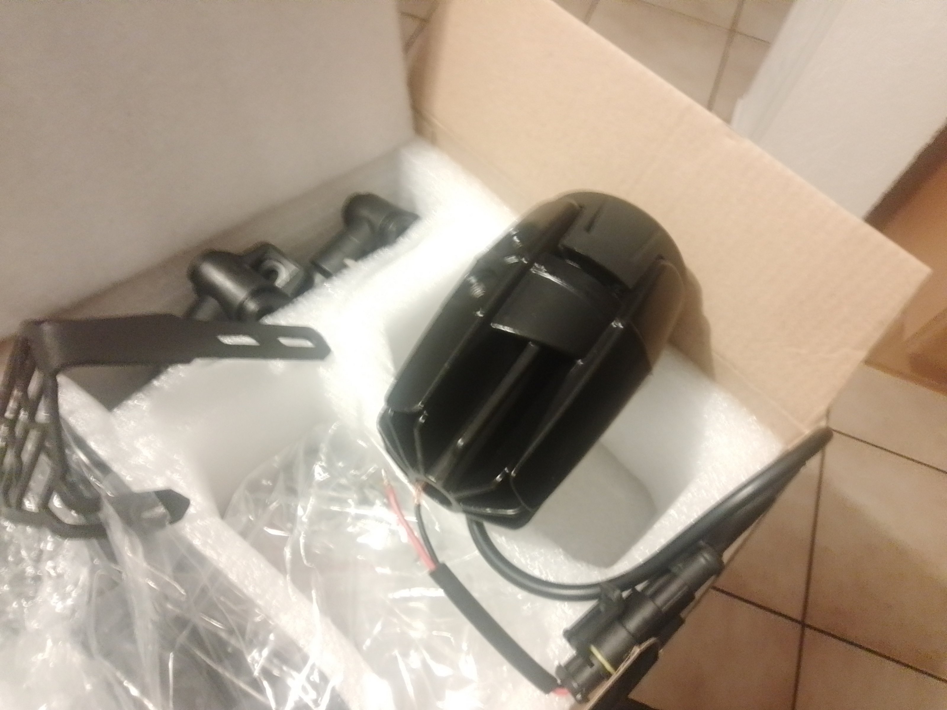

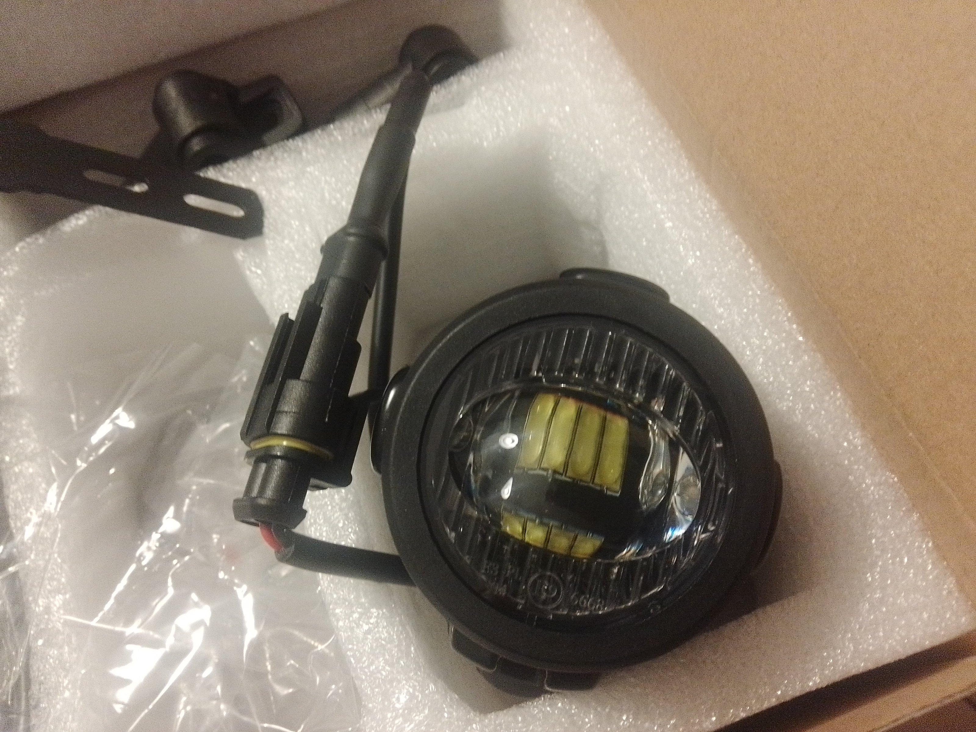

Hallo bin neu hier und habe schon eine Frage.....habe eine GS 1200 ADV. Ein Nebelscheinwerfer geht nicht mehr, umgesteckt habe ich schon es liegt definitiv an der Leuchte.
Originale sind ja richtig teuer deswegen dachte ich mir, ich probiere es mal mit den nachgebauten aus China.
Leider musste ich feststellen das die Anschlüsse anders sind. Die originalen haben vier Kabeln ( Anschlüsse ) die aus China zwei. Gehe davon aus das es nicht möglich ist diese am Original Kabel anzuschließen. Oder hat jemand eine Lösung. Möchte nicht das mitgelieferte Kabel mit Schalter verlegen. Danke im voraus.

Hallo, denke die originalen sind canbus gesteuert.... Wird nicht so einfach gehen.

Wollte es nicht glauben, aber bei den LED Leuchten wird und muss man gleich eine komplette Leuchte nachlaufen.... Sehr Nachhaltig
