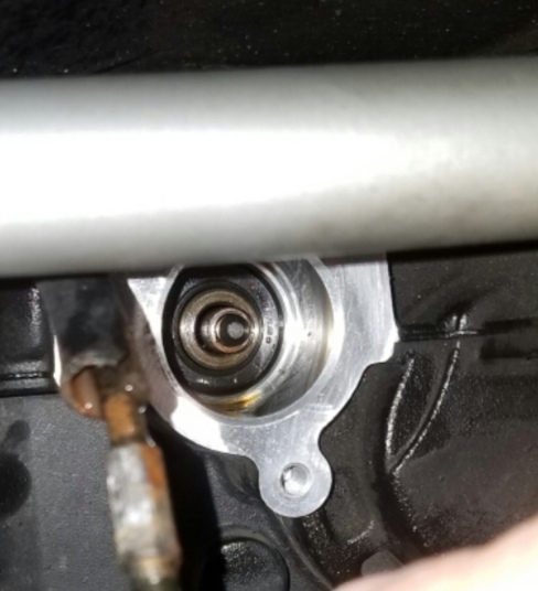

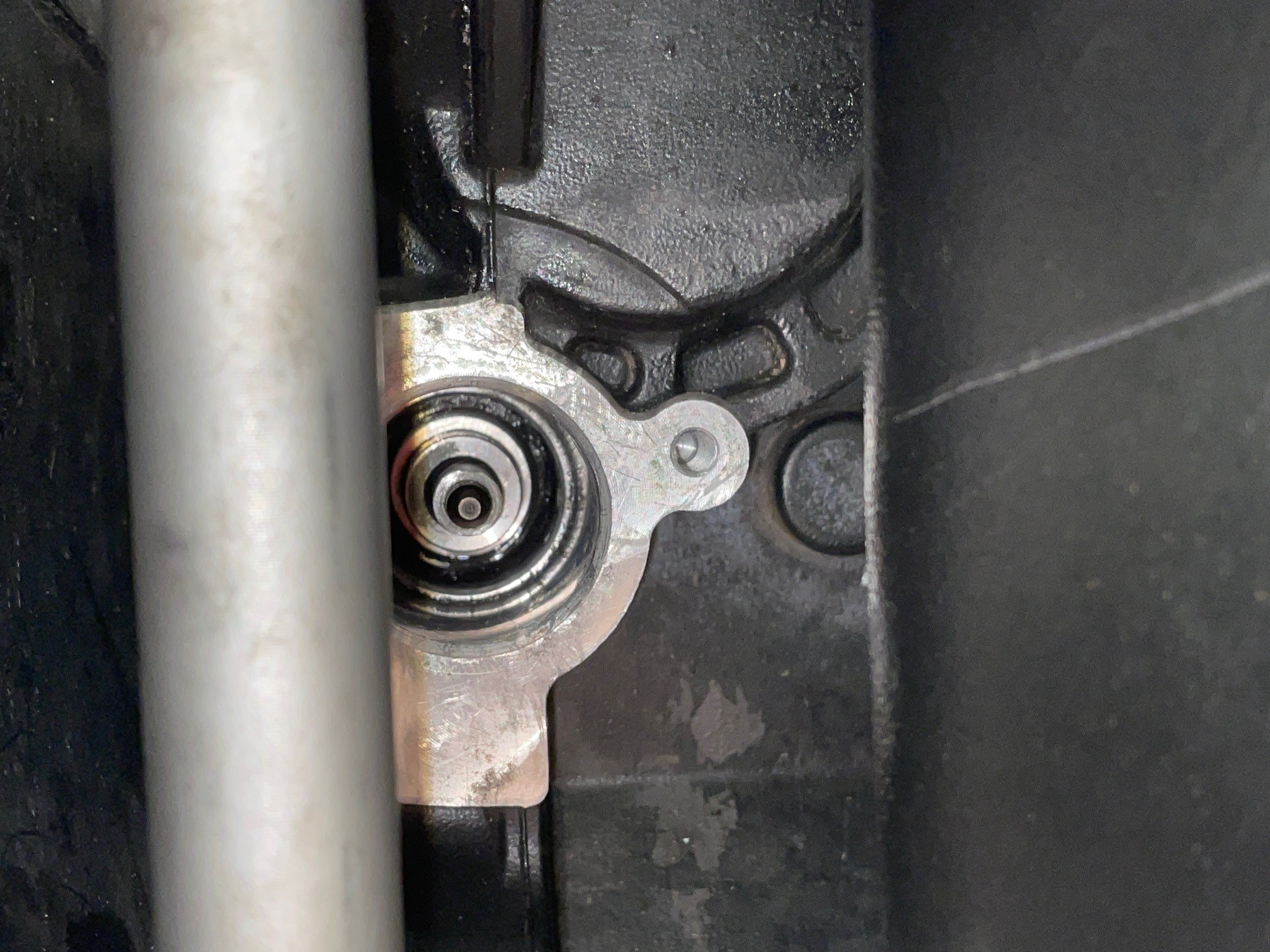

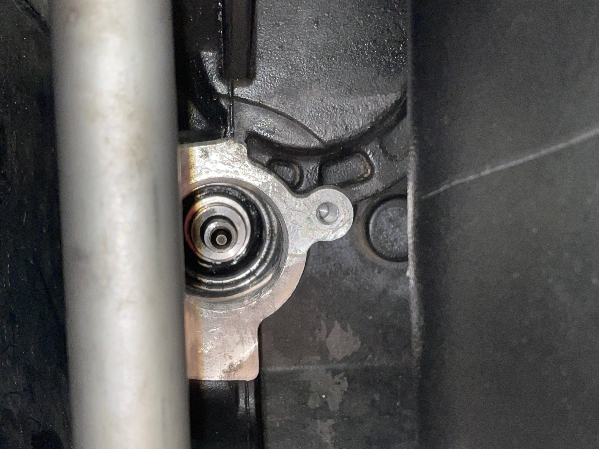

Dann ist was bei mir falsch. Wenn ich den Zylinder montiere ist die kleine Feder schon vorgespannt. Ist das Richtig? Zudem ist bei mir die Druckstange an der Membranfeder fest und das nicht unbedingt sauber in axialer Verlängerung, damit rotiert sie mit hoher Drehzahl. Könnte das das Problem sein?
Bild, so weit steht die Druckstange raus.
Läßt sich auch nicht ziehen.
Woran machst Du fest, daß die Stange "nicht sauber in axialer Verlängerung" läuft?
Die Stange ist geschätzte 300 mm lang und rotiert mit sehr wenig Luft in der ähnlich langen hohlen Getriebeeingangswelle.
Daß die Welle nicht rauszukriegen ist, wenn sie sich mit der Feder verschweißt hat, ist halt so.
Die Welle könnte theoret. auf die hintersten paar mm verbogen sein und daher "eiern".
Wäre dann aber eher ein Montagefehler vom letzten Mal.
Zum Checken, ob die Welle wirklich schlägt, brauchst Du ja nur den Motor im LL zu starten, dann kannst Du's sehn.
Aber ich glaube eher, daß die Nachbauten qualitativ schwächeln...
Die Feder im Nehmer gewährleistet, daß der Kolben immer im Kontakt mit der Welle ist und nicht etwa durch Vibrationen nach hinten wandert. Dann müßtest Du jedesmal beim Auskuppeln vorher pumpen.

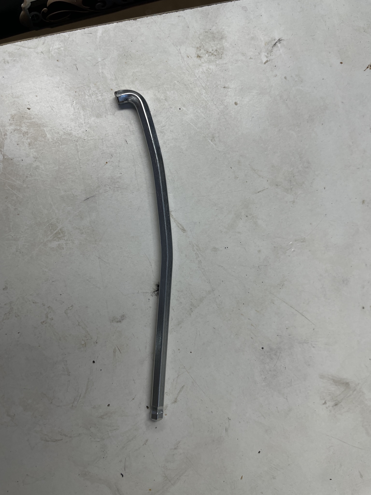

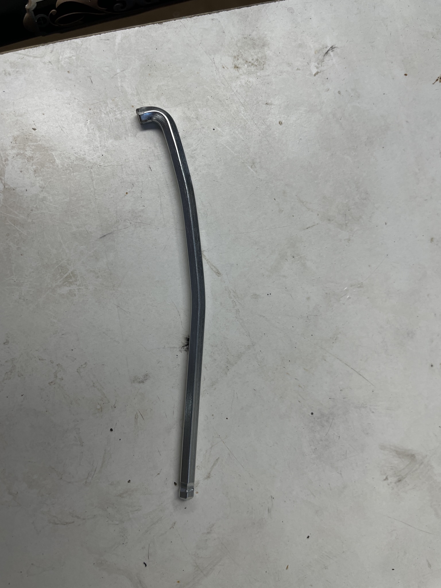

Oh, und das selbst gebaute Spezialwerkzeug. Man beachte die doppelte Kröpfung, die Einfädeln und Drehen deutlich vereinfacht.
