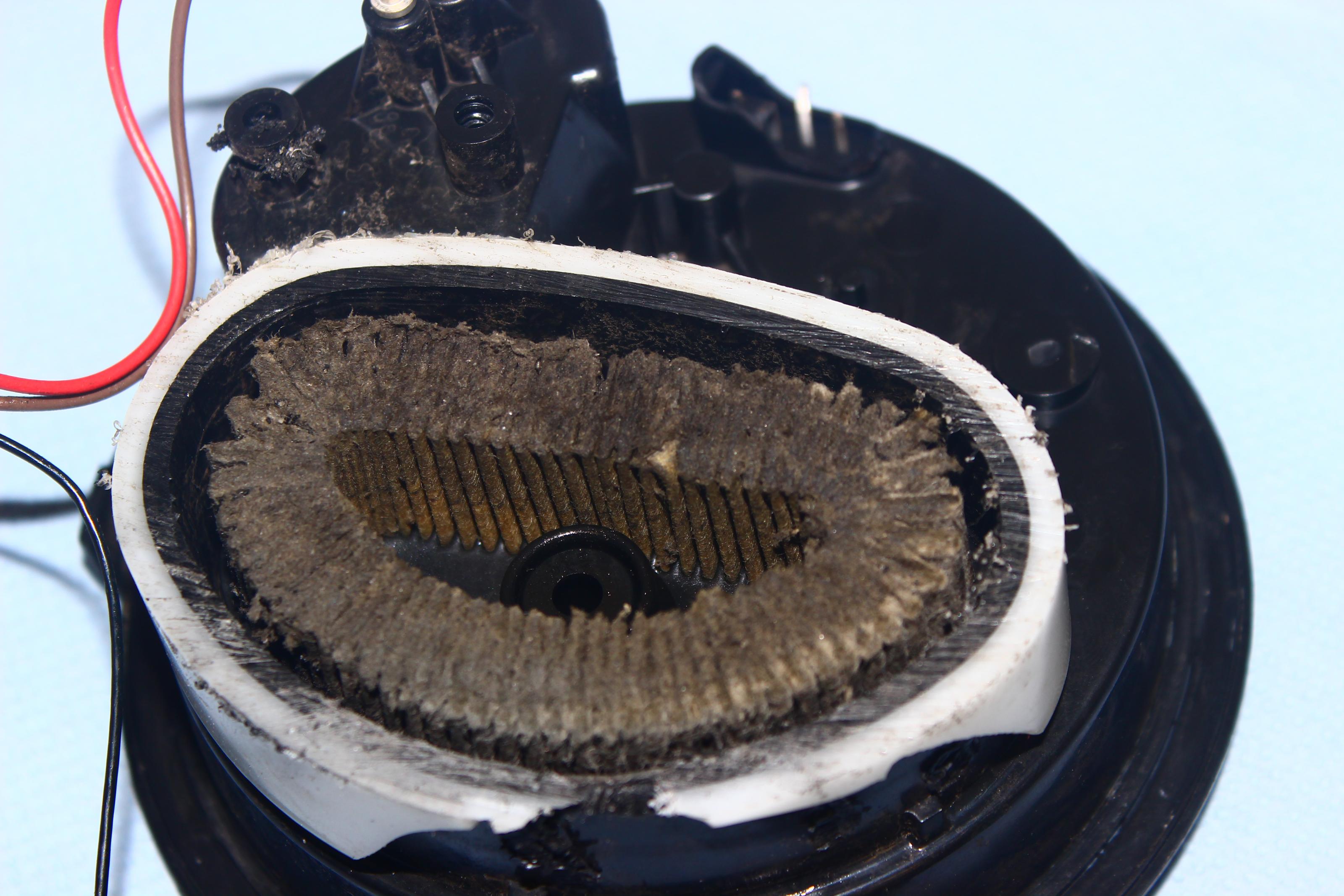

Bin ich technisch, dann muss ich sagen "ich weiss es nicht". Fakt ist, dass sich im Filter der 11x0 Dreck sammelt (aufgeschnitten, nachgeschaut). Es könnte allerdings sein, dass der Filter nur so feinen Dreck sammelt der zu 99,9% durch die Einspritzdüsen passen würde.

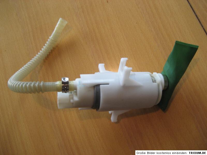

Kurz und knapp: JA sie hat einen, der ist in der Kraftstoffpumpeneinheit "vergossen" und nicht zum wechseln vorgesehen.IMG_8319.jpg

Doch. Es ist nicht vorgesehen, den Filter ( grün) vor der Förderpumpe im Zuge eines Services, weder nach Zeit oder nach Km Stand, zu wechseln.
der Grund darin liegen, dass BMW wohl der Meinung ist, dass Kunststofftanks verwendet werden und daher keine Rost / Metall Partikel innerhalb des Tankes zu filtern sind.
