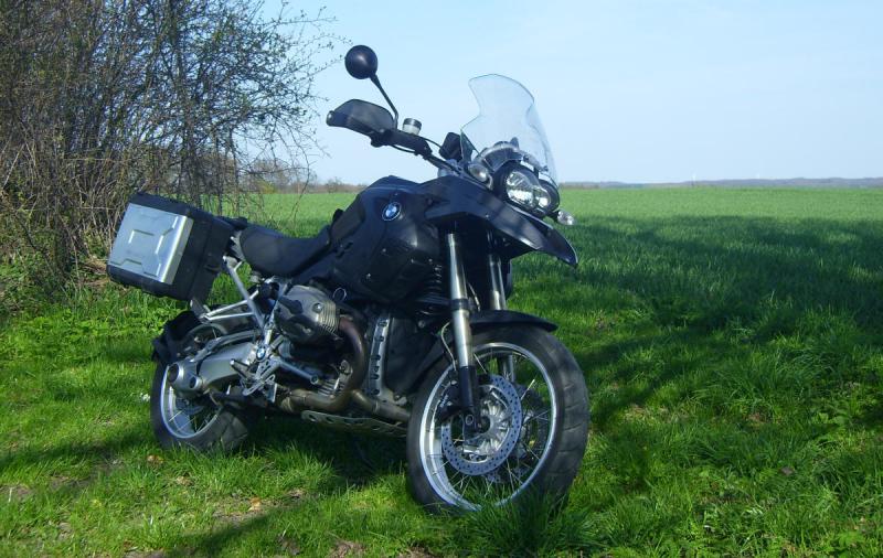

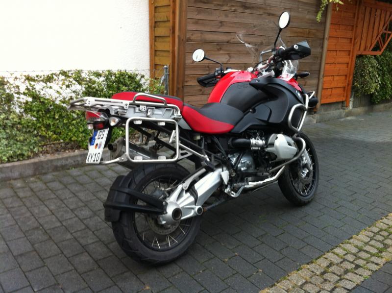

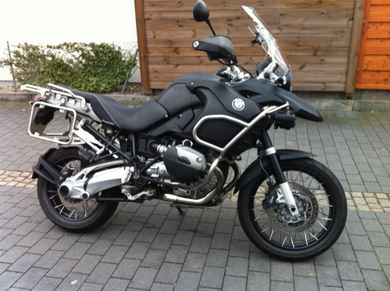

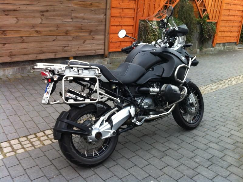

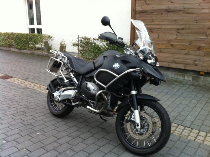

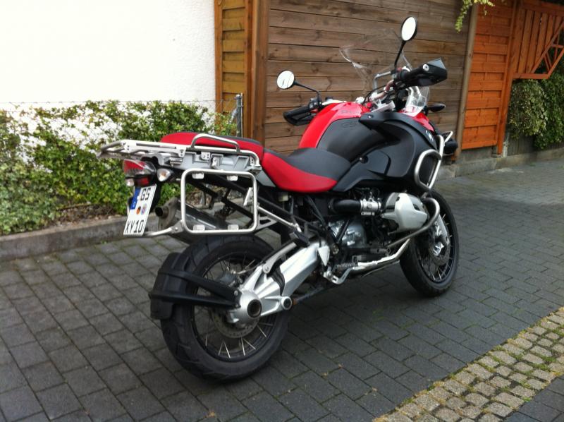

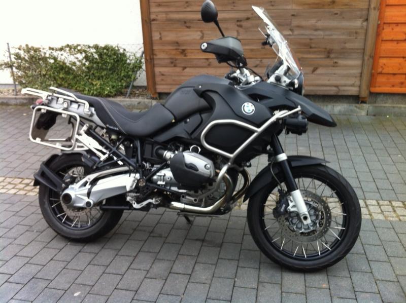

So, hier nun mein Ergebnis. Teils foliert und teils gedippt :-)
divemike
divemike
15.10.2012
32
Frechen
R 1200 GS (2007)
Sozius gedippt & Fahrer foliert :bounce:

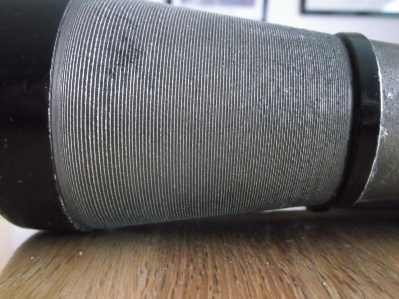

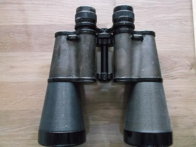

Geht das?
Moin.
Ok, es ist kein Motorrad und erst recht keine GS :).
Trotzdem hängt mein Herz dran. Die Rede ist von einem alten Fernglas.
Die ursprüngliche Belederung ist nicht mehr vorhanden.
Da das blanke Metall aber sehr unangenehm im Griff ist, habe ich mir überlegt es zu dippen. Ich habe aber keinerlei Erfahrung mit dem Zeug.
Daher meine Bitte: Schaut euch mal die Fotos an und gebt mal Eure Meinung kund, ob das klappen kann...
Danke!

man liest ja immer, daß sich das "Dip" Material ggf. leicht wieder entfernen lässt,
ist wohl am einfachsten es mal zu probieren,
ich würds zuerst an was ähnlichem probieren (um ein Gefühl zu kriegen) oder
an einer versteckten Stelle probieren, falls es doch nicht klappen sollte,
sonst (so mußmasse ich)
gibts wahrscheinlich welche, die dafür schreiben und
welche, die dagegen schreiben....
und dann bist du wohl auch nicht wirklich weiter, oder?
Viel Erfolg

Grundsätzlich kein Problem. Das Zeug wird gut ausschaun und sich ordentlich anfühlen.
Wenns mal nach jahren abgegriffen ist machst du's neu.
Aaaaber, du wirrst wohl an irgend einer stelle abkleben müssen.
Und da sehe ich ein Problem.
Das abgeklebte abziehen bevor alles trocknet ist möglich. Aber bedenke das du 5 Schichten sprühen musst bis die dicke ausreicht. Dazwischen darf nix antrocknen sonst klappt's nicht mit dem abziehen vom Klebeband. Gleichzeitig darfs nicht so flüssig sein das es verläuft.
Das ist nach meiner Meinung nicht einfach.
Mit gutem Geschick aber machbar.
Auf Youtube gibt's diverse Videos.
Ich erinnere mich an eines wo einer ein Auto besprüht hat und dabei teile der Motorhaube abgeklebt waren...
Viel Glück! .

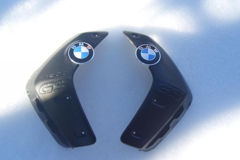

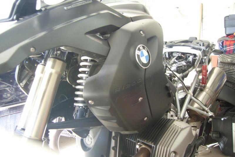

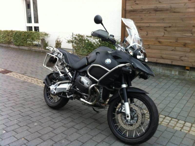

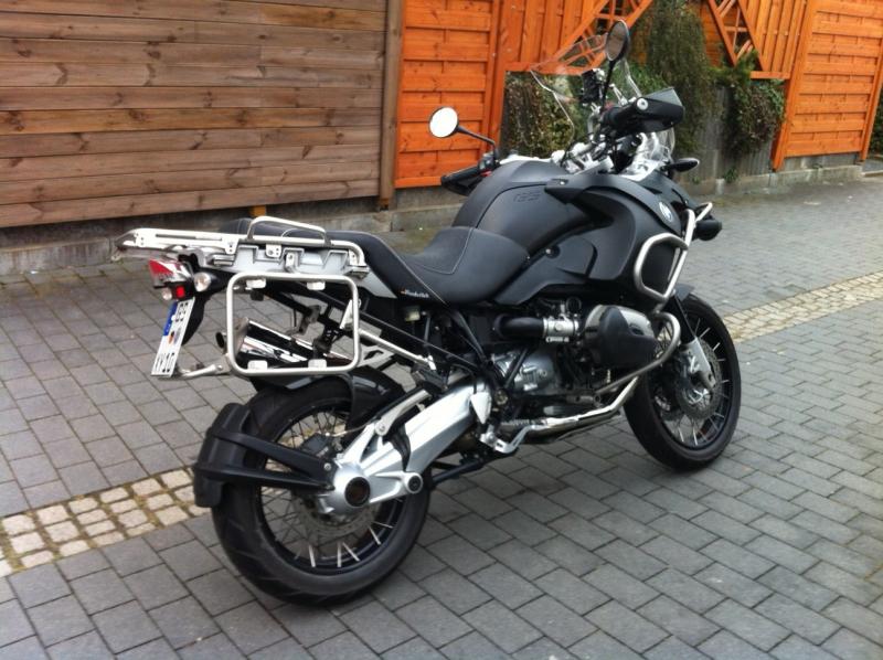

Meine "gedipten" Verkleidungsteile haben jetzt die dritte Schlammfahrt und die zweite Dampfstrahlung hinter sich. Alles wie neu. Das "Gummieren" ist so einfach, wie es beschrieben ist. Da bekommt auch der größte Lackierlegastheniker ein gutes Ergebnis hin. Das einzige Problem, wenn Schrauben auf der gummierten Fläche sind, muss unbedingt eine Unterlegscheibe verwendet werden, weil sich durch die Drehung die Gummierung um den Schraubenkopf löst. Ist mir passiert, aber selbst das Ausbessern ist als solches nicht sichtbar. Habe die losen Teile einfach abgezuppelt und neu eingesprüht. Übrigens nur 2 x eingejaucht und sieht "sattschwarz" aus. Das Zeugs ist genial.

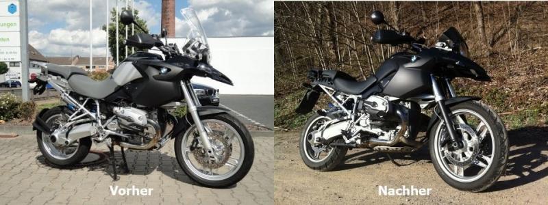

Mich hat das Ergebnis nicht so überzeugt.
fralind
fralind
08.03.2010
5.937
Ja, Farbe sieht aus, wie es ein Bekannter schrieb, wie mit dem Lippenstift von der Freundin aufgetragen.
Ich fand es die "Beschichtung" wie so eine Elefantenhaut.
AmperTiger
AmperTiger
17.05.2007
38.726
Dahoam
ist ja auch "designmäßig" schwer Augenkrebsverdächtig. das Rot, das Blau paßt überhaupt nicht, das ganze Motorrad zu bunt. Dass die Beschichtung deutlich mehr aufträgt, wie Farbe ist auch kein Wunder, die paßt nur für gröbere Arbeiten oder verranzte Kisten (wie meine ;) ) ich denke auch mal, dass mattschwarz deutlich besser kommt mit Gummierung, als ne kräftige Farbe

Über Geschmack kann man ja bekanntlich nicht streiten. Wenn ihm die Farbwahl gefällt, ist das doch in Ordnung, es geht aber hier um die Art der Beschichtung und nicht um Geschmack. Sein Problem liegt offensichtlich im Wort Beschichtung. Wer nicht weiß, was eine Schicht ist, kann mit dem Ergebnis nicht zufrieden sein. Der große Vorteil liegt aber darin, zieh's einfach wieder ab und schreibe die € ebenfalls ab. Dass Plastidip nur für verranzte Kisten ist, ist eine Sichtweise, die nicht unbedingt richtig ist. Eine Beschichtung eignet sich nur, wenn ein Teil komplett beschichtet wird, Übergänge sind einfach Murks, das geht nur mit einer klassischen Lackierung.
Die silberfarbigen Verkleidungsteile bei meiner GS mag ich den ganzen Tag nicht leiden, weil sie einfach billig oder wie gewollt und nicht gekonnt aussehen. Darauf sieht die matte Plastidipschicht richtig edel aus. Aber wie gesagt: Über Geschmack kann man nicht streiten, entweder man hat ihn, so wie ich oder eben nicht. :giggle:
Wenn jetzt einer schreibt: und warum fährst du dann eine GS? Dann gehen mir die Argumente aus, aber soviel sei gesagt, mich überzeugt die Technik und ich fahre kein Motorrad, dass es irgend jemand gefällt.

Nur was rot ist wurde besprüht.
Der Rest ist Serie, auch die Sitzbank ( jedenfalls ist sie so aus Italien angeliefert worden)
