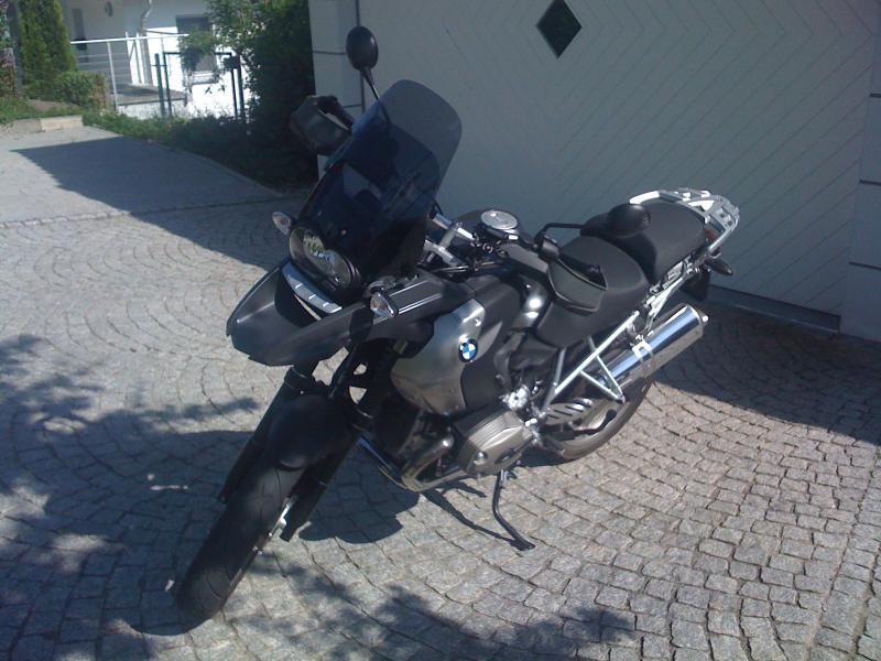

Hallo Marc, mal ne Frage, wie hast Du die Gabelholme beklebt? Erst die Folie genau auf Maas geschnitten oder erst rangeklebt und dann geschnitten? mit Wasser oder trocken? Ich bin mir noch nicht sicher ob es bei meiner auch noch schwarz werden müsste oder nicht.
lese dir Beitrag #5 durch und ich denke du weißt bescheid :D

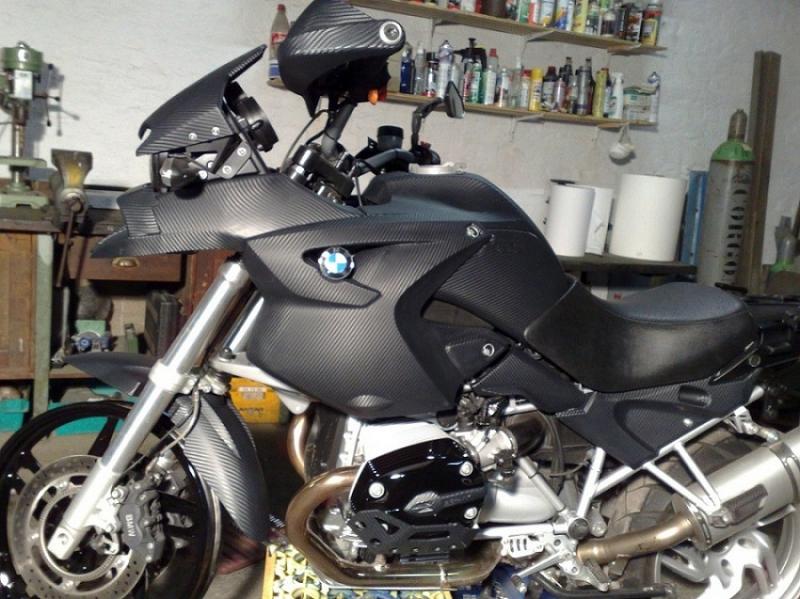

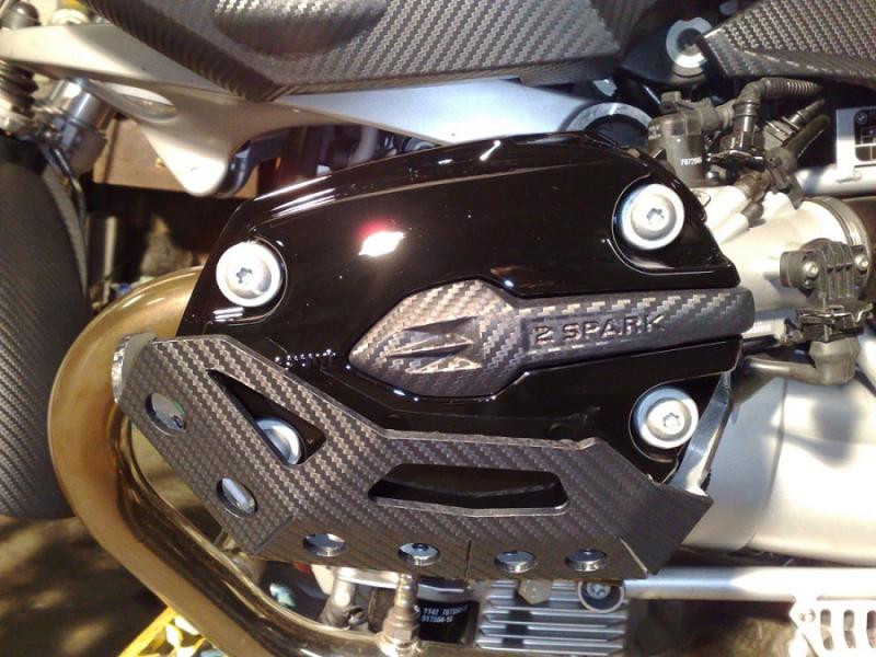

So, bin jetzt auch soweit fertig, bis auf die Gabelholme die eventuell auch noch schwarz werden sollen.
RESPEKT!!! Da hat ja jemand echt blut geleckt... :D Du hast echt alles beklebt, seitenteile, handprotectors ... unglaublich.
NICE ONE!
NICE ONE!
He Marc, warum unglaublich Du bist hier das Vorbild und hast die Welle ins rollen gebracht:D nun wird geklebt ,was zu kleben geht.
