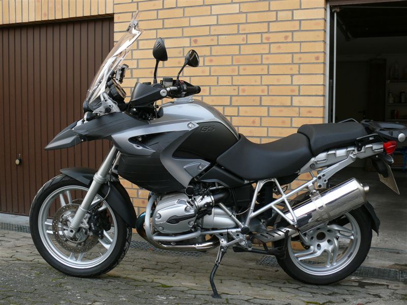

kommt ganz auf die umgebungstemp an... ich habe keinen foen verwendet. einfach nur in die sonne gelegt :D
ihr koennt aber gern frei nach der nase einen normalen haarfoen einsetzen. hilft auf jeden fall... nur nicht zu nah rangehen. ihr merkt schon von ganz alleine wie die folie sich besser stretchen laesst.
kommt alles mit uebung :D wie gesagt, nur nicht zu frueh aufgeben.
wie ihr vielleicht gesehen habt sind meine seitenteile nun auch bezogen (im foto noch nicht zu sehen)... das ist ein einziges stueck folie. es lies sich wirklich ueberall hinziehen, ohne foen.
viel spass!
ich habe heute schwarze felgen bestellt. damit wird meine dicke nahe zu komplett sein. :eek:

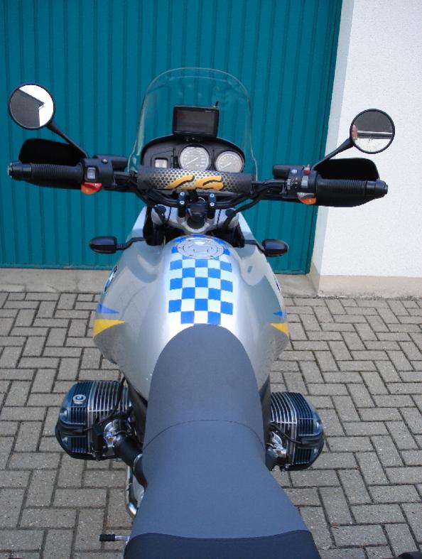

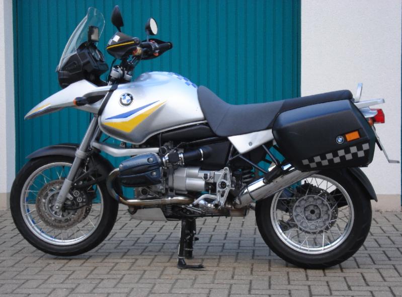

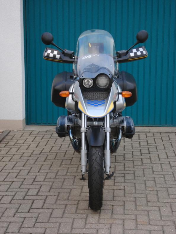

Hallo Klaus,
ich habe letzte Woche meinen Tank und den Schnabel selbst foliert:).
Allerdings nur Teilflächen, mein Folienspezie meinte die ganze Fläche ansehnlich zu bekleben wäre fast unmöglich:(.
Dieser beklebt Hauptberuflich ganze Autos, und dass so gut das man es fast nicht von einer Lackierung unterscheiden kann!
Uni einfarbig bekleben war mir zu Eintönig, jedenfalls hat dass
Experementieren mit der Folie echt Spass gemacht.
Sind übrigens alles Reste, hab meinem Folienspezi 5 Euro für die
Kaffekasse gegeben.
Einfach ausprobieren, wenns nicht klappt abziehen und Ende.
