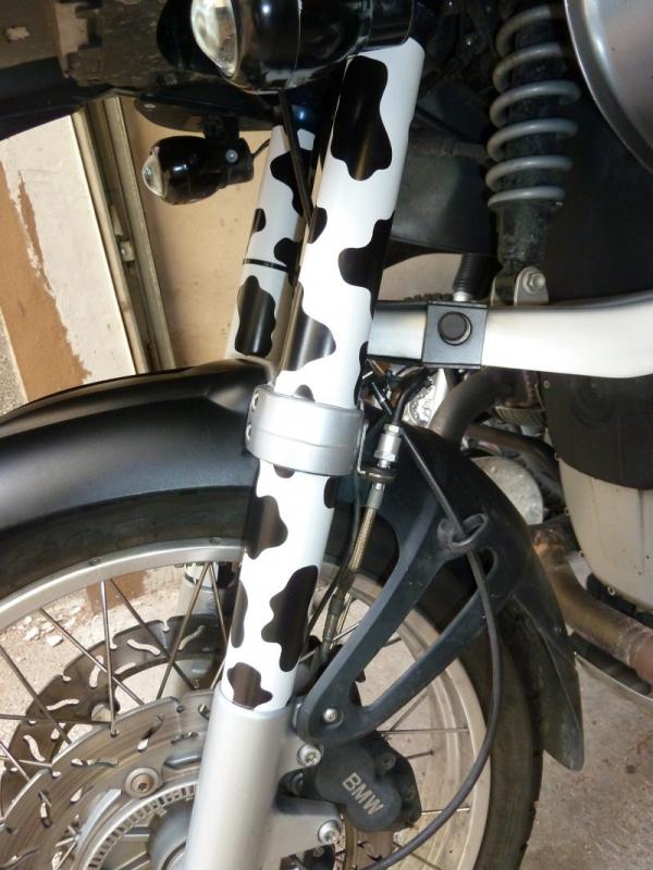

Huhu,
Ihr seid alle dem Folien-Klebe-Wahn verfallen :D:D:D
Langsam muss man sich echt Sorgen machen.
ach ja, im Anhang ist ein aktuelles Bild von meiner Q :D
