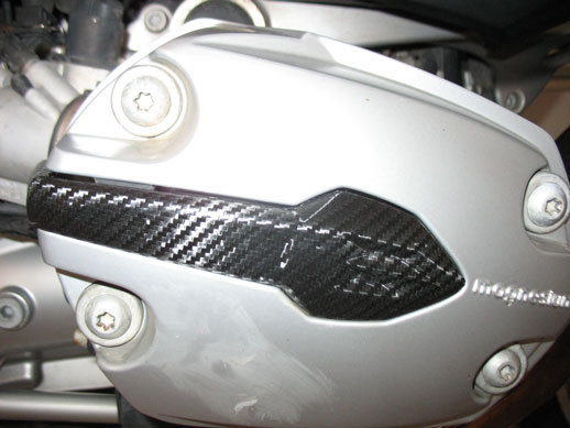

Ich habe mir jetzt eine Carbon Folie gekauft.
1 m² = 35€ ohne Märchensteuer.
Und ich habe auch gleich mal Hand angelegt und ich muss sagen, es ist eine fummelarbeit.
Jedenfalls bei so kleinen Teilen.
Am Freitag bekomme ich hilfe von Humbi F600GS ;)
und dann wollen wir mal die Seitenteile machen.

Das ist maal eine Idee mit den Kappen am Zylinderkopf.... Carbonfolie hab ich noch was da, sollte dafür reichen....
Ich geh mal üben... :D

@funcarver
hast du es hin bekommen????
Ist eine ganz schöne Popelarbeit:(
Ein Tipp von Humbi....sie hat mir gesagt das die Vertiefung mit Einlegearbeit gemacht werden soll.
Hat ganz gut hingehauen...jedenfalls eine Seite, die andere muss ich noch mal machen.
Ups...so langsam wird der Tread zum Online Kurs für Folieren.:D

Ja hab ich, ist gar nicht mal schlecht geworden. Ich mach morgen mal Bilder...
Wobei die Vertiefungen wirklich etwas schwierig waren. Vielleicht mach ich's aber noch mal neu, mal schauen.... Ich werd nächste Woche mal sehen das ich die notwendige Folie bekomme..... Tank, Schnabel ect. sollen ja auch Foliert werden....
