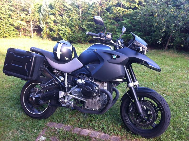

War echt lustig... als ich am Montag von der Arbeit heimkam, sassen beide schon vorm Haus und warteten auf mich. Das erste was Jens gefragt hat war "lass mal deine Dicke ansehen wie das mit der Folie aussieht..." hahaha
Ist schon irgendwie genial, so viele Leute kennen meine BMW und dann stehen mit einem Mal zwei direkt bei mir vorm Haus, in Australien, die all meine Beitrage aus diesem, unseren Forum kennen. hat mich super gefreut!
Leider hatten Kati und Jens die beiden 800er GSen am Vortag schon beim Zoll im Hafen lassen muessen. In Quarantäne... Ich haette meine Dicke wirklich gerne mit den beiden zusammen fotografiert.

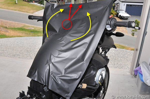

Ich hab mir heute mal 2 Reststücke Folie geholt, für die Tankbleche Carbonfolie, für das Mittelteil Schwarz Matt.
Das Tankblech sehe ich nicht als Problem, ist ja auch keine Krümmung drin. Aber die Tankverkleidung bereitet mir ein wenig Kopfzerbrechen.
Wie habt ihr die Folie sauber über die Mitte und dann in die Mulden rechts und Links gekriegt? Ich hab da immer leichte Falten.

TANK
... Wie habt ihr die Folie sauber über die Mitte und dann in die Mulden rechts und Links gekriegt? Ich hab da immer leichte Falten.
Wie ich schon in einigen Beitraege erwaehnt habe; Der Tank ist mit seinen
gegenlaeufigen Kurven wahrscheinlich das schwierigste Teil an der Kuh
wenn es um das Folieren geht. Es hat mich 3-4 Stunden gekostet...
und das bei sehr warmen Wetter (die Folie war extrem dehnbar)
:eek:
Das Zauberwort ist neben 'stretching' und 'cutting' - GEDULD!
Gucke Dir mal das Bild an (Ich hoffe es macht Sinn).
Ich habe wie auf dem Foto angefangen und dann die Seiten (gelbe Pfeile) mehr
oder weniger nach vorne-innen gedreht. Dadurch, dass die Folie gut streckbar
ist konnte ich sie dann in die Mulden einarbeiten... mm fuer mm.
Da man nun die Seiten nach innen eindreht hat man natuerlich in der vorderen
Mitte Ueberschuss, der durch einen V-Schnitt entfernt werden muss. Dafuer
bietet sich das Loch fuer den Tankverschluss sehr gut an. Von hier habe ich
zwei Schnitte nach vorn gemacht, soweit, dass beide Seiten ein wenig
ueberlappen wenn es aufgeklebt wird.
Auf dem zweiten Bild kann man an den Ueberhaengen sehr gut erkennen wie stark ich die Folie gezogen hatte.
Das heisst natuerlich nicht, dass dieser Weg der zu gehende ist... Vielleicht hat ja jemand anderes eine bessere Loesung gefunden.
Viel Spass

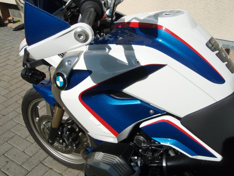

Auuhhh, und den hier:
Hi Qtreiber,
es geht aber auch mit ein wenig Lack, oder??
gugsdu
mach doch nen anderen Fred auf und nenne ihn:
nicht bekleben (folieren), sondern lackieren...
das hier ist der FOLIERUNGS FRED
nur spass
Also wenn das foliert waere, wuerde ich das ja gut finden :D hahaha....
Beste Gruesse!

ok, sieht kompliziert aus, aber müsste ich hinbekommen...
wie schauts denn mit dem schnabel aus? wo hast du angefangen? hast da auch bilder?

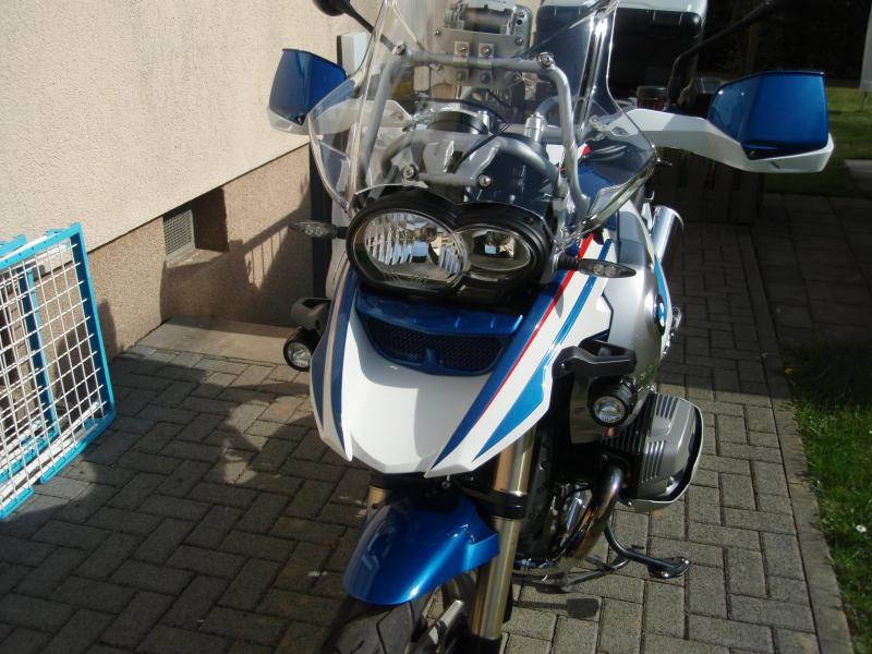

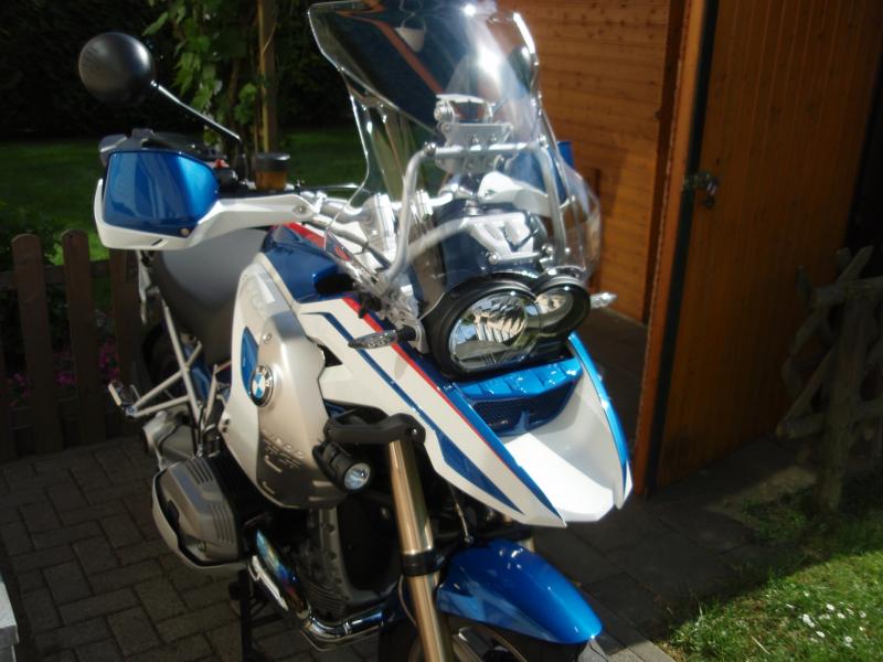

nice one... was hast du denn genau gemacht und wie?
Ich kann die Instrumentenbuegel, die Crash-bars, die Gepaeckracks, den Koffer, das Heckteil und den eigentlichen Lacksatz als geaendert erkennen. Hast Du alles beklebt oder lackiert?
