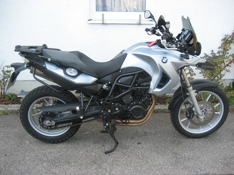

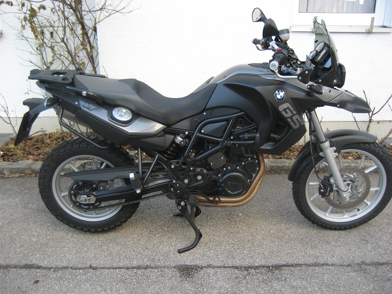

Hier nun die Bilder:
vorher in rot
und jetzt in matt schwarz

Sieht doch richtig gut aus.
Schade das die Bilder so klein sind.
Hast du noch ein paar Detailbilder vom Tankdeckel?
Ich habe leider keine Bilder zur Hand, kann am Wochenende mal eins machen. Der Tankdeckel war aber das kleinste Problem. Da sieht es noch am Besten aus. Ein Problem waren die Unterseiten der Tankhälften.
