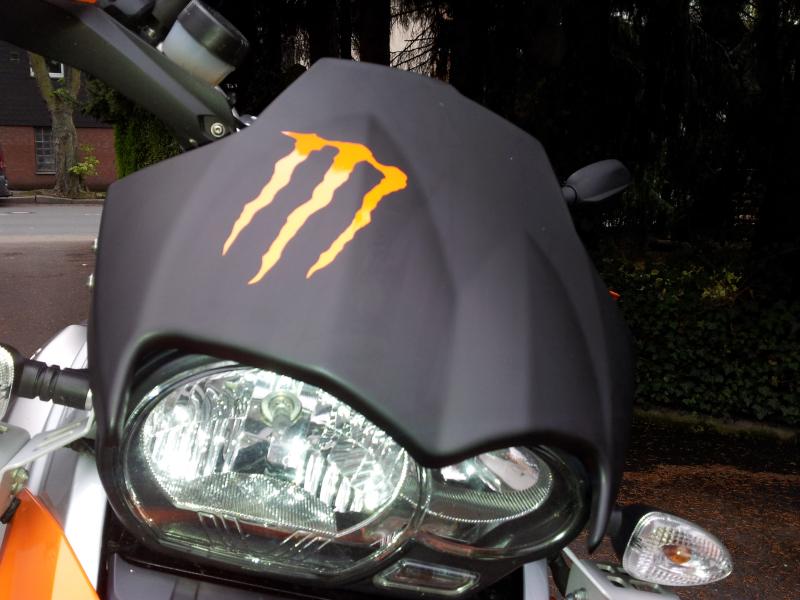

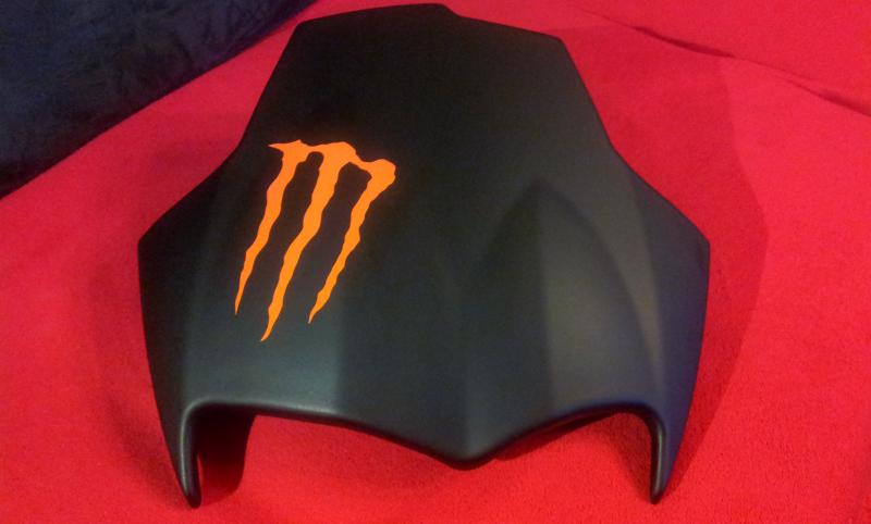

So - wieder ein Teilchen fertig... Hab mir über das Forum eine Flowjet Scheibe gekauft, die schon (weiß) auf unlackiert/schwarz teilfoliert war - passte natürlich farblich nicht zu meinem Vorhaben. Leider wurde die Folie auch auf der Scheibe geschnitten, so das ich die schon schwarze Scheibe nach Entfernung der Folie nicht nutzen konnte (wollte). Dazu vorab ein paar kleinere Risse ausgebessert...
Also schwarz matt drüber gezogen, einen Monster-Aufkleber mit orangener Restfolie nachgebaut und fertig ist die neue Scheibe... 2 Stunden hat das dann aber schon gedauert - bin aber mit dem Ergebnis recht gut zufrieden. Genau wie ich es mir gewünscht hab.
Erstaunlich wie viele "alte" Teile man mit so einer simplen Folie wie neu erstrahlen lassen kann...
sieht geil aus, Respekt, gute Arbeit, super Idee
