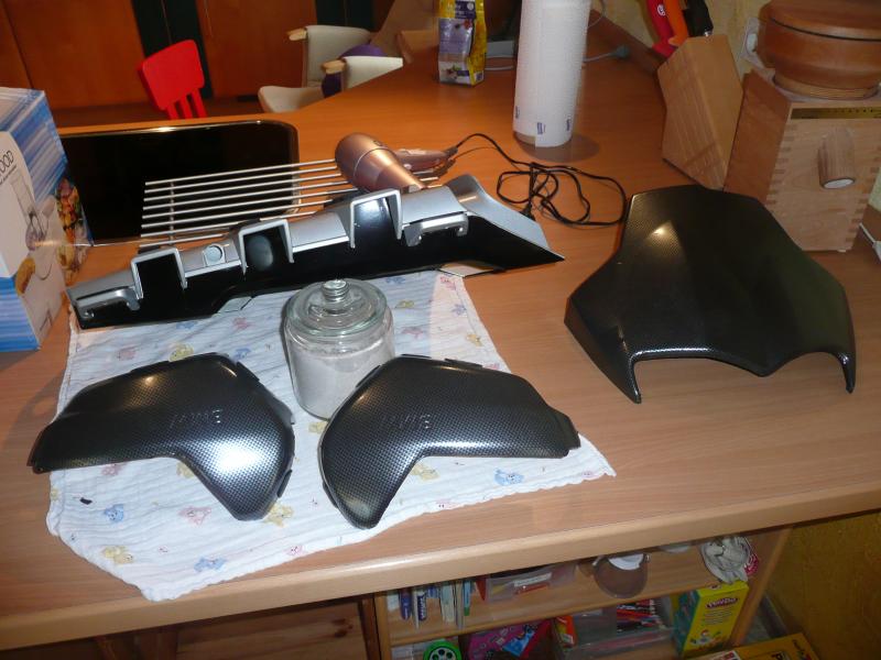

So richtig perfekt ist es leider nicht, es tummelt sich die eine oder andere (winzige) Luftblase unter dem Aufkleber. Das ist allerdings erst nach dem Aufenthalt in der Sonne aufgefallen. Werd mich mal mit der Stecknadel ans Werk machen.
Aber das Ergebnis kann sich trotzdem sehen lassen, wie ich finde...
Die eine Seite:
Dann die andere:
Gesamtansicht:
Von hinten:
Nahaufnahme:
Und weils so schön geworden ist...:p
Viel Spaß beim Nachahmen, und einen schönen Gruß nach Australien :)

ist doch cool geworden, Günni, so von der Entfernung gibt es nichts zu meckern. Bei meinem Talent im Folienkleben hätte ich mir evtl. 10 Meter bestellen sollen. Wir werden sehen

Hey Guenni,
Danke fuer die Gruesse! Deine Q sieht wirklch gut aus. Mir gefaellt, dass die Aluteile nun auch einwandfrei zu den seitlichen Tankabdeckungen passen.
Irgendwie werde ich das Gefuehl nicht los, dass mein Vorbesitzer meine Seitenteile hat lackieren lassen. Sie sind definitiv nicht so matt wie einige hier, schade. Haette schon gern alles so matt, besonders nachdem der Tank nun auch im freundlichen matt schwarz erstrahlt.
Bei der Gelegenheit: ich habe fuer das Anstreichen der Folie ein weiches Frottehandtuch verwendet. Dieses hatte ich in kleinere Stuecke geschnitten und 2- oder 3 mal gefaltet.
Die Profis benutzen einen Filzblock, der durch und durch aus Filz besteht. Dieser ist hart aber zugleich etwas flexibel mit einer nicht kratzenden Oberflaeche (Filz).
Und wenn Ihr mit Nadel am rumpieken seid, macht das bitte SEHR vorsichtig. Ihr wollt ja keine Loecher oder Kratzer im Lack verursachen.

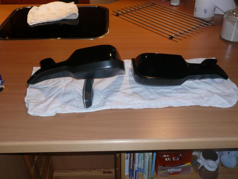

erste Klebeerfolge einmal mit Carbonfolie,
einmal schwarz glänzend und einmal halb und halb.
Schaut aber auf den Bildern faltenloser aus als es ist,
aber Mücken und Dreck helfen bestimmt gut gegen diese Alterserscheinigungen.:D:D:D:D
Grüße Hagge
Grüße Hagge
Sieht voellig cool aus. Besonders das Heck sieht sauber aus.
