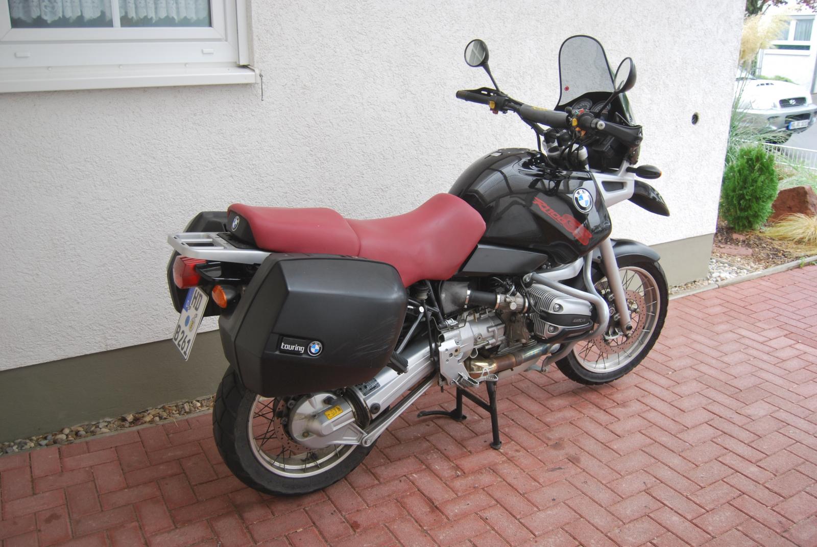

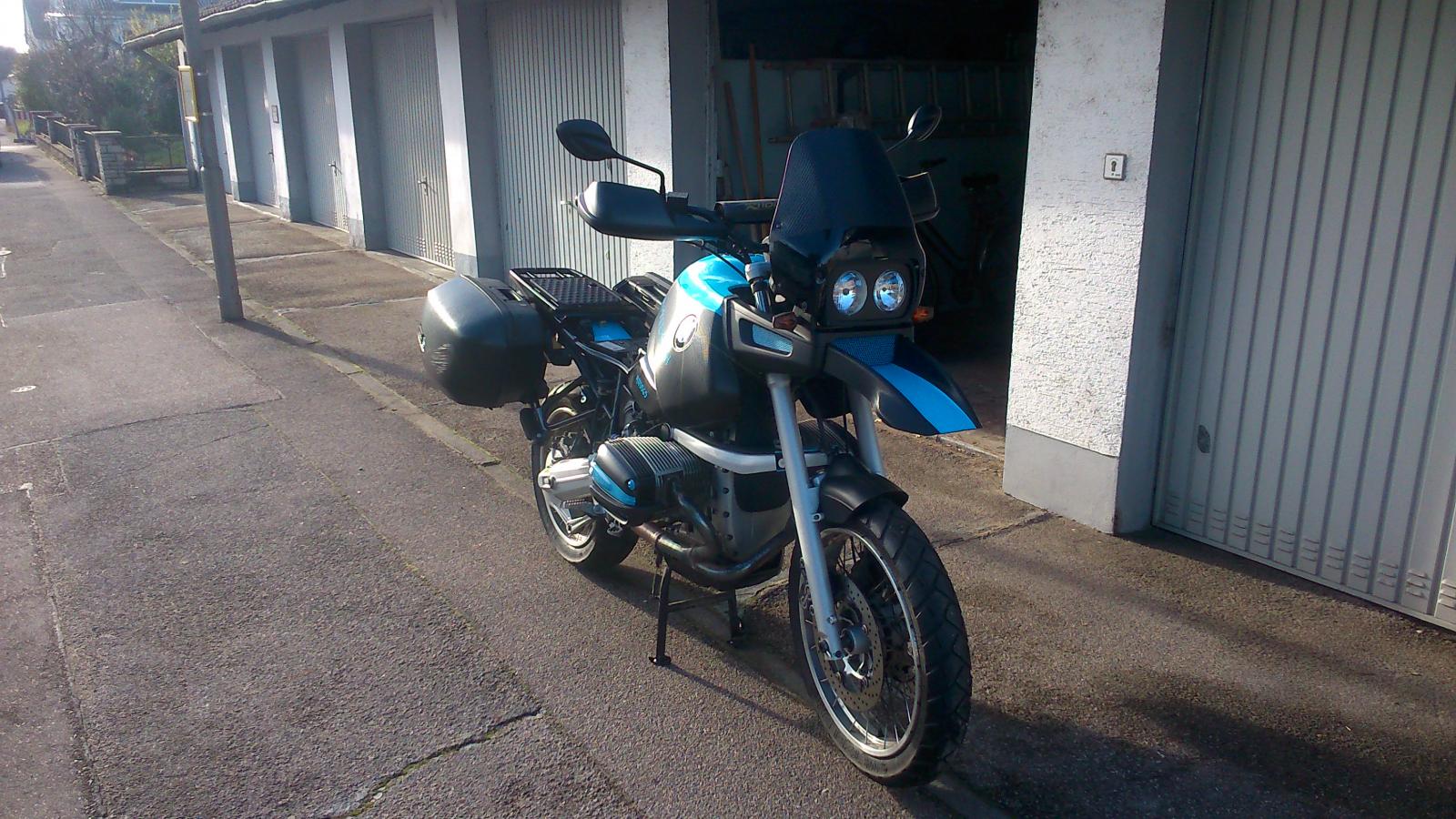

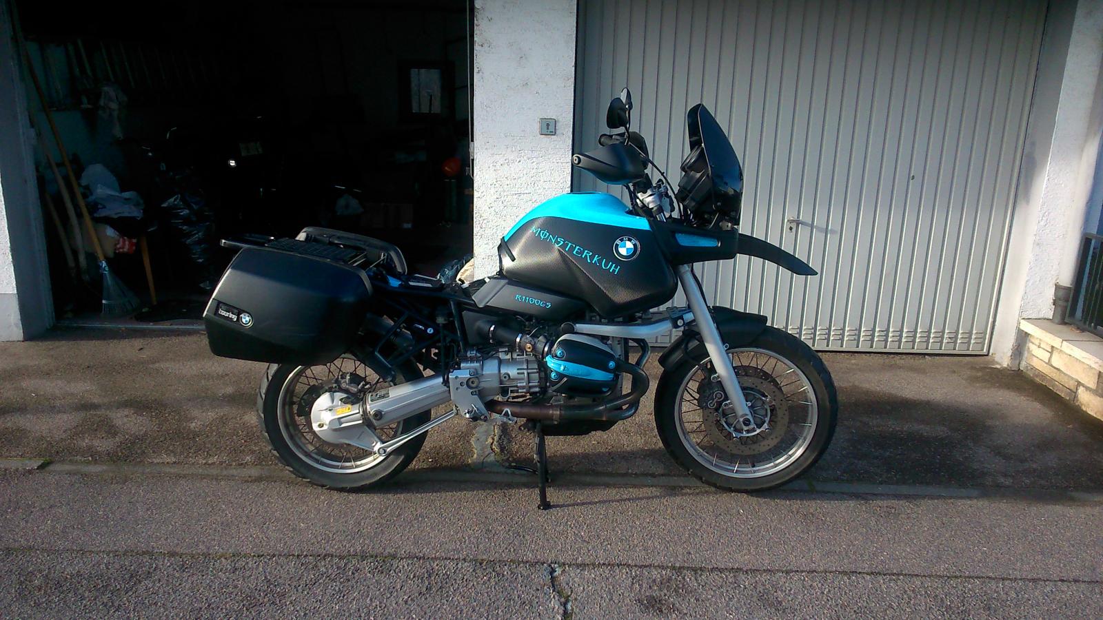

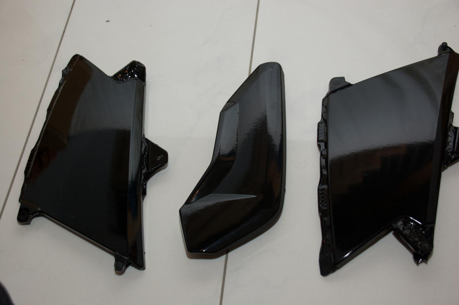

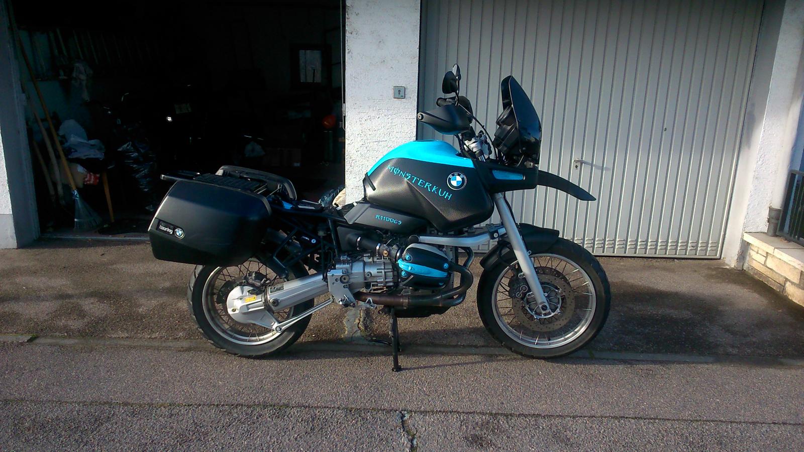

Ich bin zufällig auf diesen Fred gestoßen und finde ganz Interessant was man hier so alles liest. Persönlich habe ich auch versucht zu folieren, zuerst den Fender meiner 1100er was ganz gut klappte. Aber am Tank bin ich dann kläglich gescheitert. Daraufhin alles wieder abgezogen und die Teile einer befreundeten Fa. gegeben die das profesionell machen. Das Ergebniss kann sich sehen lassen denke ich:
1.Bild ist der Original Zustand 2+3 nach der Folierung Sitzbank kommt diese Woche

Schick! Aber an Tank verzweifelt (fast) jeder. Der ist einfach zu kurvig.

Jep. Auch der Profi ist fast durchgedreht hat er mir erzählt.

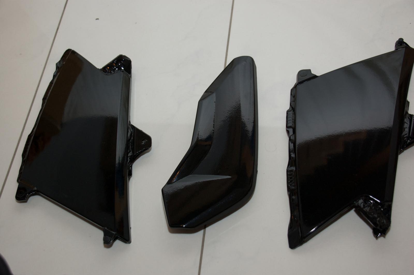

ich bin durch Zufall auf diesen Thread hier gestossen, weil mir neulich in den Sinn kam, meine Q zu folieren. Erfahrungen habe ich damit keine, deswegen hatte ich mich im Netz mal versucht schlau zu machen. Dabei stiess ich, wie schon gesagt, auf diesen Thread hier. Ich fing an zu lesen, fuehlte mich in meinem Vorhaben bestaetigt und habe es bis Seite 80 geschafft. Hat nur ca. 4 Tage gedauert. ;) Schon als ich anfing zu lesen habe ich Folie (3M Scotchprint 1080 black glossy) bestellt. Die kam heute auch an und ich fing gleich an mit folieren (deswegen kam ich auch nur bis Seite 80 :)). Ich muss sagen, dass es einfacher ging, als ich es mir vorgestellt habe. Ich fing mit den beiden Tank-Seitenteilen an. Die sind ja nicht so spannend. Danach habe ich noch die kleine Seitenabdeckung gemacht, die herausvordernder aussah, wegen der Winkel und Schraegen. Aber auch das ging mit ein bisschen Fingerspizengefueh, heisser Luft und einem kraeftigen Daumen echt gut.
Das Ergebnis gibts hier, falls es mal einer sehen will. KLICK
Die Folie ist allerdings so weich, dass man mit einem Plastikrakel Streifen reinzieht. Ich mache das also nochmal neu. Mit einem Filzrakel. Ist ja echt schnell gemacht. Alles in allem 1,5h fuer die drei Teile.

Ja, das stimmt. Die Folie ist einfach so. Kann sein, dass es glattere Folie gibt. Ich hatte die jetzt einfach mal bestellt, weil ich's ausprobieren wollte. Allerdings wirkt das auf dem Foto auch noch einen Zacken orangenhautiger (geiles Wort ;)) als es in Natura ist. Ich denke, wenn Tank und Schnabel auch noch foliert sind und alles wieder angebaut ist, ergibt es ein stimmiges Gesamtbild. Wenn nicht, kommt der ganze kram eben runter und ich mache mahagoni- oder perlmutt-weiss (matt). Das schwebt mir naemlich auch noch vor. ;)

Wenn die Ecken vom Rakel abgerundet sind ist das besser zu machen. :)
