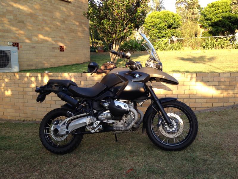

Bei mir gibt es nicht besonders vieles neues. Meine GS hatte sich ja bekanntermassen nach dem oliv-gruen wieder in schwarz gekleidet und so ist sie auch heute noch zu sehen.
Hier sind zwei von den letzten photos die ich geschossen habe...

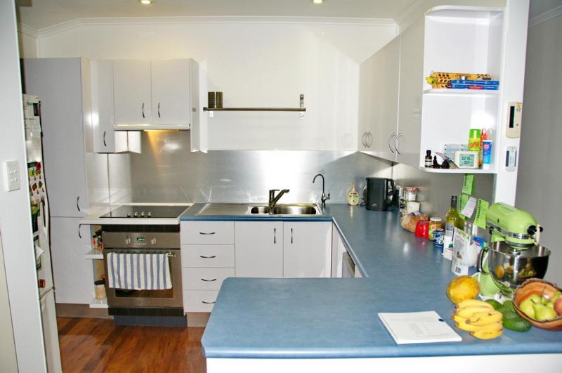

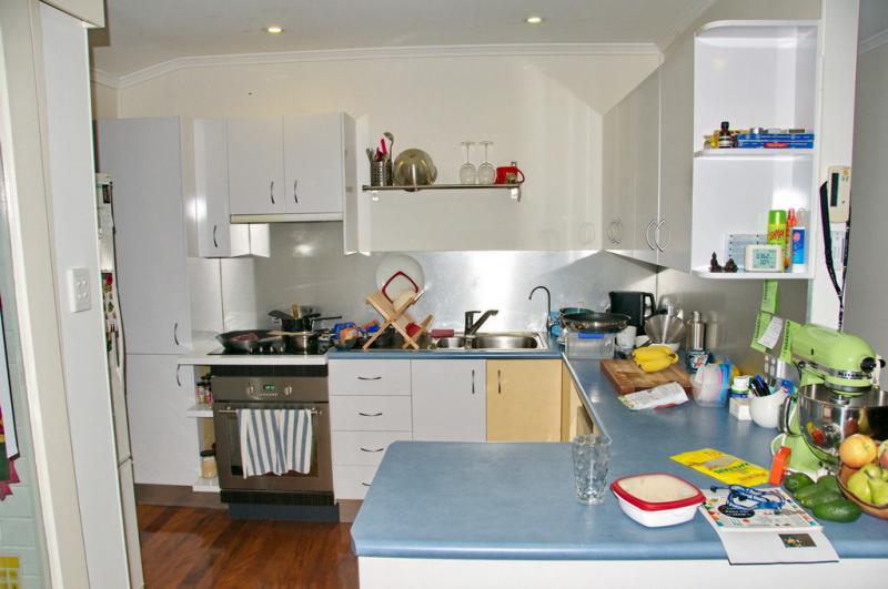

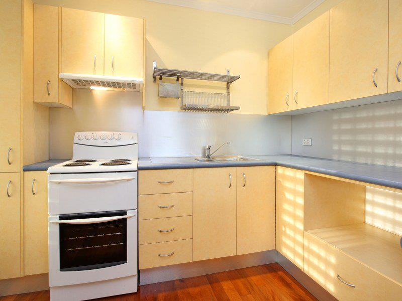

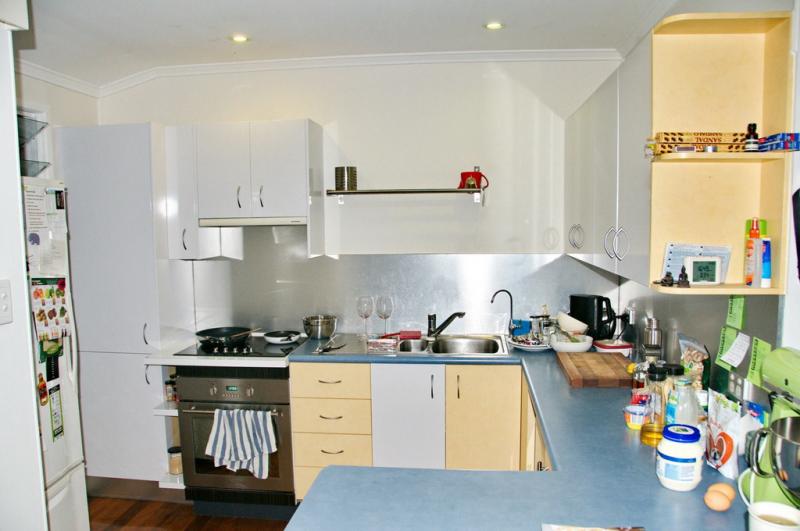

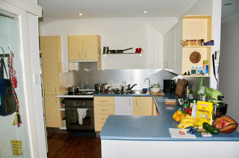

Nachdem wir nun vor nahezu drei Jahren in unser eigenes kleines Haeuschen gezogen waren hat sich meine Frau immer mehr ueber die haessliche Farbe der Kueche beschwert... Da wir nun heftig am Sparen sind um groessere Renovierungen durchzufuehren ist nicht viel Geld fuer eine neue Kueche vorhanden... OFFTOPIC! Komm zur Sache...
ich weis, ich weis...
...also dachte ich mir... warum nicht die Kueche in Folie einwickeln :rolleyes: flux abgemessen und 20meter rein-weiss, gloss gekauft. Fuer 3.45$/meter hat mich das keine 70$ gekostet.
Hier ein paar photos... nach und nach - aus 'eckelig gelb mach weiss' :)

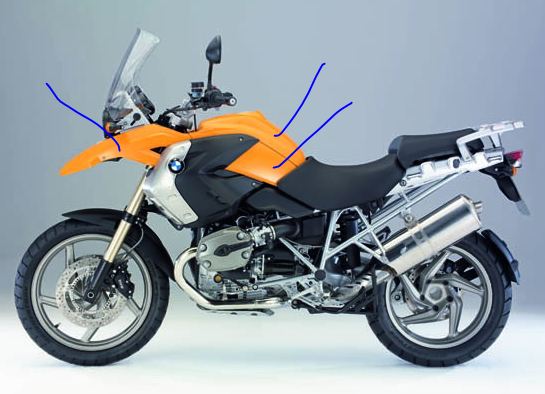

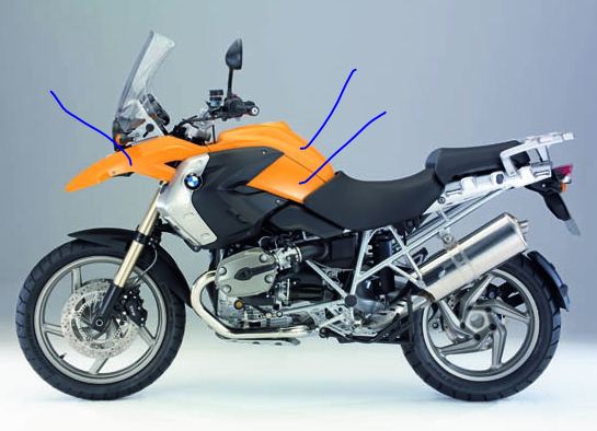

Denke da gerade dran eine 12er GS (Modelljahr 10-12) zu bekleben, damit die nicht mehr wie von der Stange aussieht. Also die in der Grundfarbe lackierten Teile: Schnabel, Tank und Seitenteile.
Wie hier im Bild die orangen Teile:
Die beiden Seitenteile sehe ich als unproblematisch. Tank könnte auch noch gehen.
Allerdings der Schnabel.... Ob das mit einem Folienstück geht?
Da gehts dann doch ziemlich tief rein in die Wölbung vorm Ölkühler. Obwohl, wenn ich mir das Video von Autoaufkleber24 ansehe, dann schöpf ich mehr Hoffnung. Die haben die Folie bei der Motorhaube einfach über die tieferliegende Rundung gespannt, dann mit dem Fön erhitzt, und mit dem Rakel in die Rundung gedrückt. (so bei ca. 6min)
Bei Lesen des Threads hab ich (wenn ich mich recht erinnern kann) wenig zum Folieren des Schnabels gefunden.
Hat da jemand noch ein paar Infos für mich* z.B. welche Folie er dazu hergenommen hat?
Oft hab ich von Folienpreisen von 10 Euro gelesen, aber ich hab keine CarWrap-Folie für unter 25€ gefunden. Und eine normale Folie fürs Beschriften will ich nicht hernehmen.
Bei autoaofkleber24 würd mir das graphitmetallic, oder das anthrazith gefallen, aber wie das dann in Natura zum Schwarz und Alu der Verkleidung passt..... Wär schön, wenn die auch so ne Mustermappe hätten, wie ich die gestern mal irgendwo gesehen habe (Preis 6,95€ mit 5€ Gutschein beim nächsten Kauf)
BTW: Komm ich mit 2m² für die genannten Teile hin? Den anfallenden Müll beim Testen mal nicht gerechnet.

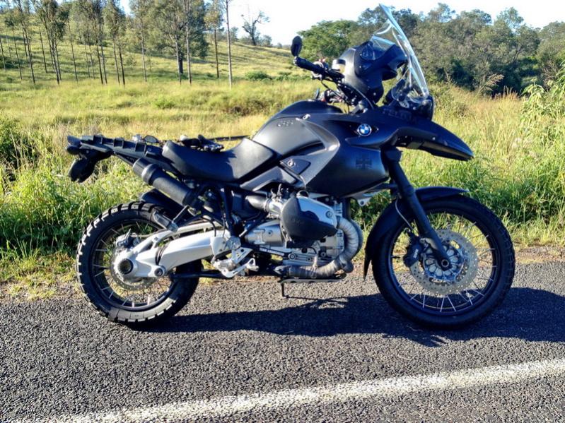

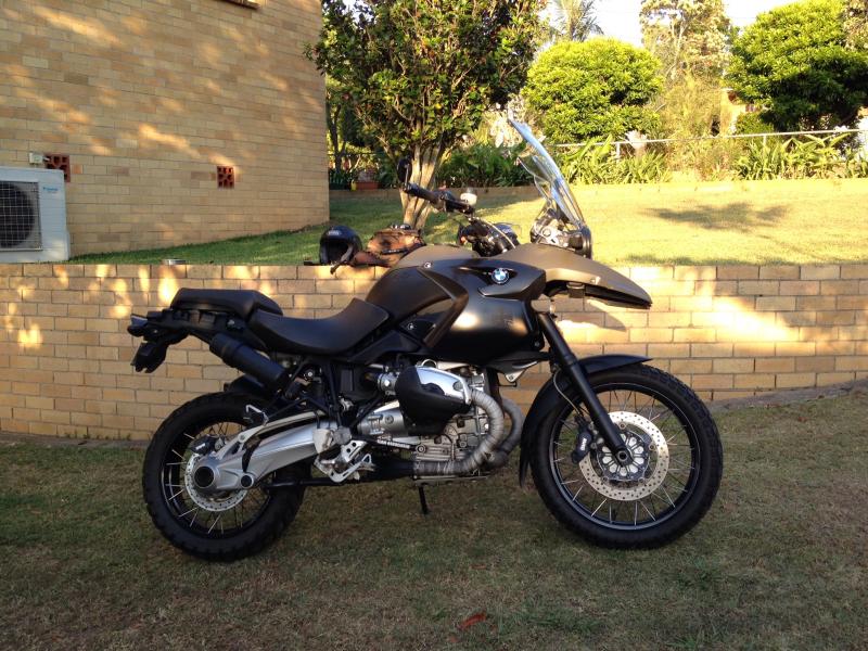

Immer noch mit folie...

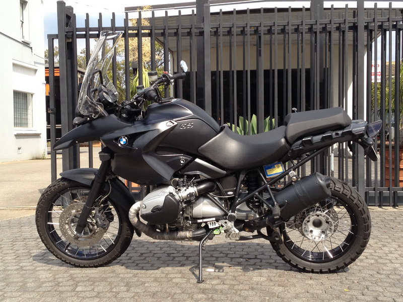

Hallo an alle... war schon ewig nicht mehr hier...
Beste gruesse aus dem warmen Brisbane... hier ein kleines update.
Hatte noch ein wenig gruene folie rumliegen und nichts anderes zu tun :-)
Bis dann!

schön mal wieder von Dir zu hören.
Zeig mal den Tank bitte seperat.
Und wie ist die Toolbox befestig?

hehe, nicht mit absicht! hatte schon ewig keine benachrichtigungen vom forum bekommen... bis letztes wochenende... und dann dachte ich mir mal wieder ein foto zu posten.
Leider hat sich meine liebe zur GS und motorrad im allgemeinen verringert. dachte mal wieder zu folieren wuerde das aendern. spass hat es schon gemacht.
Hey... danke :-)
Ich habe ziemlich detailierte fotos zur tool tube auf meiner seite (hier, tool tube). Ich habe die GS Pannier halter verwendet. Brauchte sie eh nicht und hier haben sie sich gut gemacht :-)
Fotos vom tank kann ich gerne machen... :-)

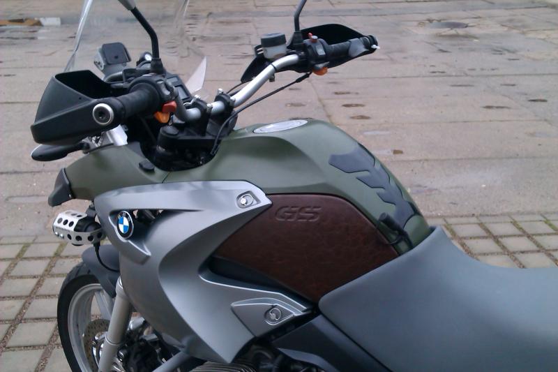

Nett.
GS-Seitenteile in Kroko-Leder-Optik gab's hier m.W. noch nicht.
