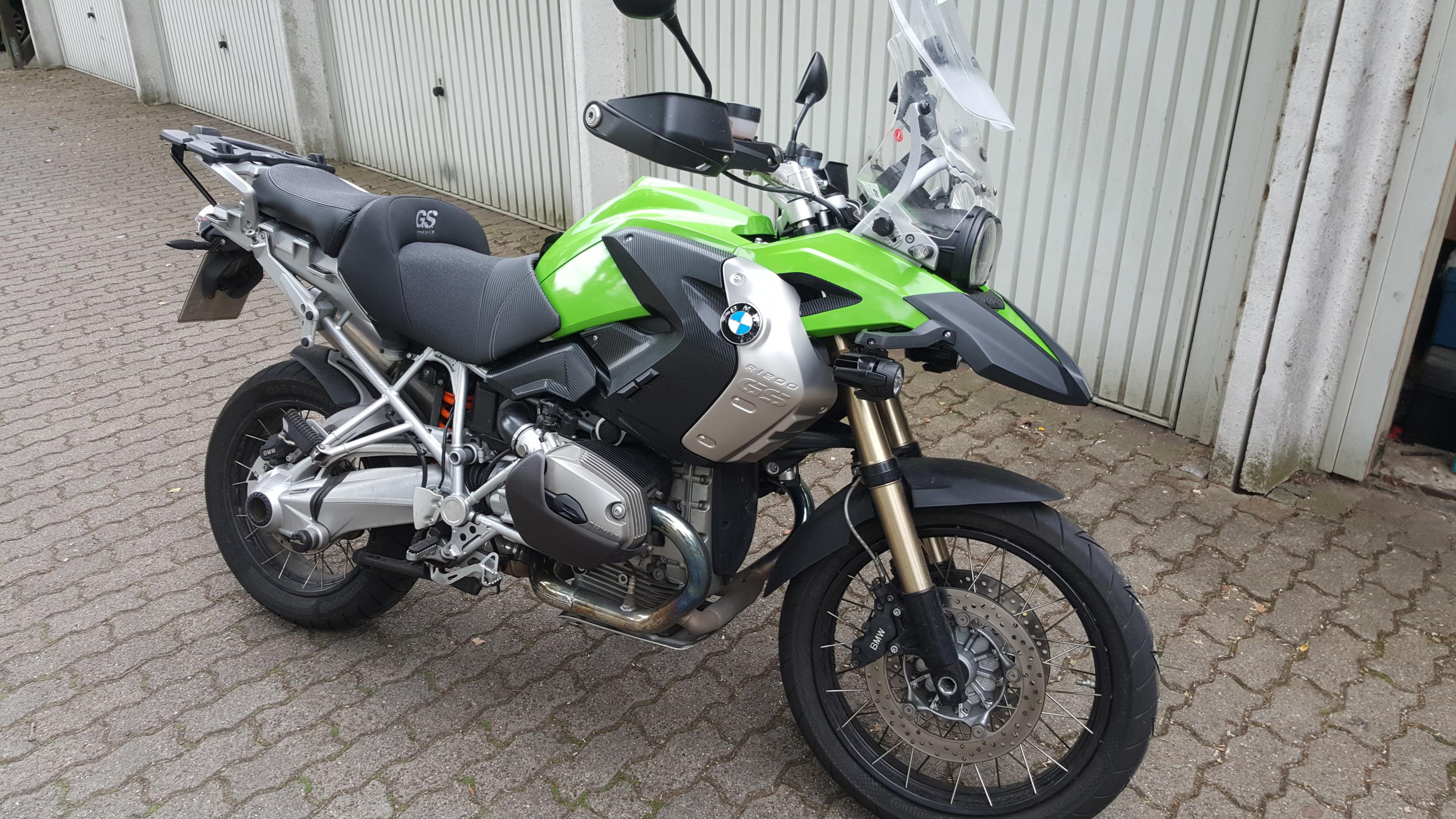

Hallo
Dann fang ich mal an.
Meine grün Folierte.
Das Carbon kommt allerdings wieder ab, da es sich leider abhebt. Hält leider nicht.
Verwendete Folie Keine Ahnung mehr.
Michael

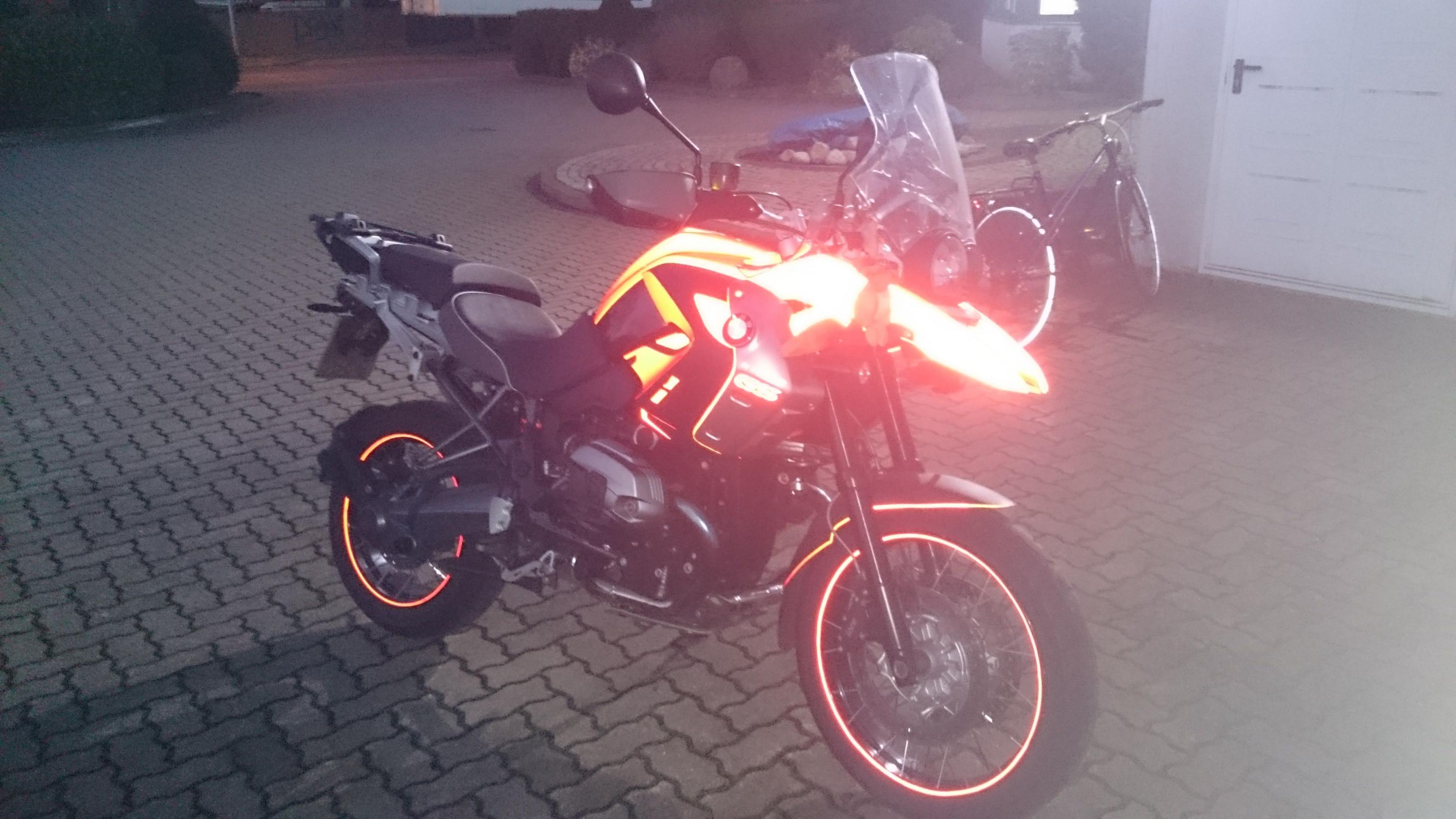

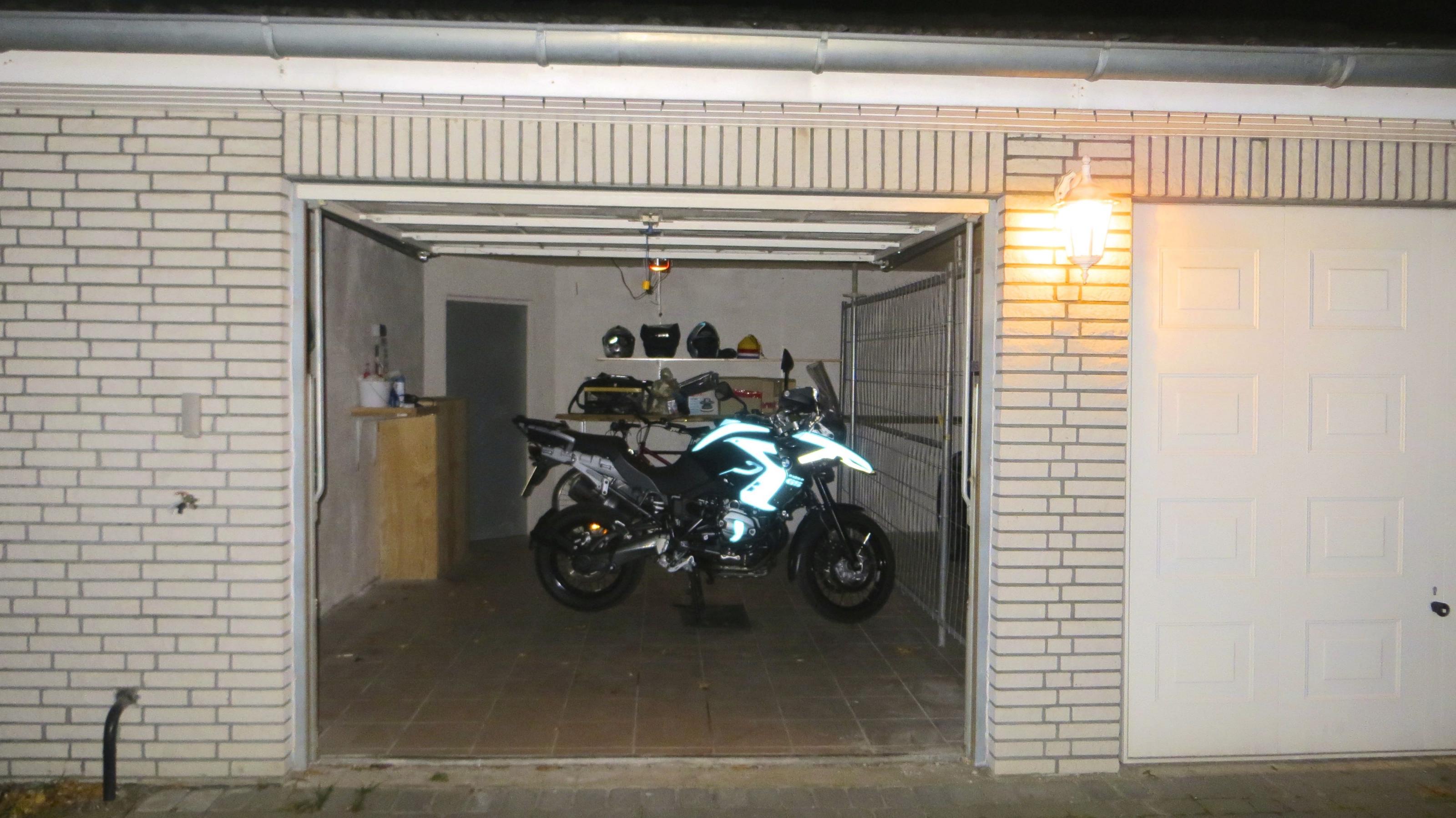

ok, hier mal meine selbstgemachten Beispiele.
Das Blaue und Rote ist retroreflektierende 3M Folie von den Stopp- bzw. Autobahnschildern.
Jeweils Tag und Nachtbilder.
Ist natürlich verboten, wie Alles was Spass macht.
Lässt sich nur auf planen Flächen verarbeiten, und reisst beim Abziehen sämtlichen Lack mit ab! Vorsicht!!!
Beim Entfernen von Carwrappingfolien generell mit Wärme und Vorsicht arbeiten arbeiten, da der BMW wasserbasierte Lack sonst sehr gerne an der Folie hängen bleibt.
Übrigens, hab ich noch einen Lacksatz für ne 08-12er GS in Biete-privat zu verkaufen, der genau diese Lackschäden hat.
Man kann das spurlos wieder Überfolieren nach ein bisschen anschleifen.
Also Vorsicht beim Folien abziehen.

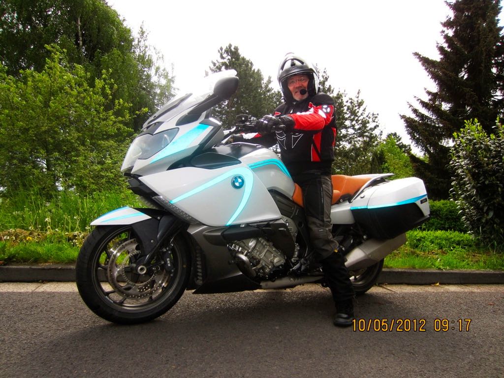

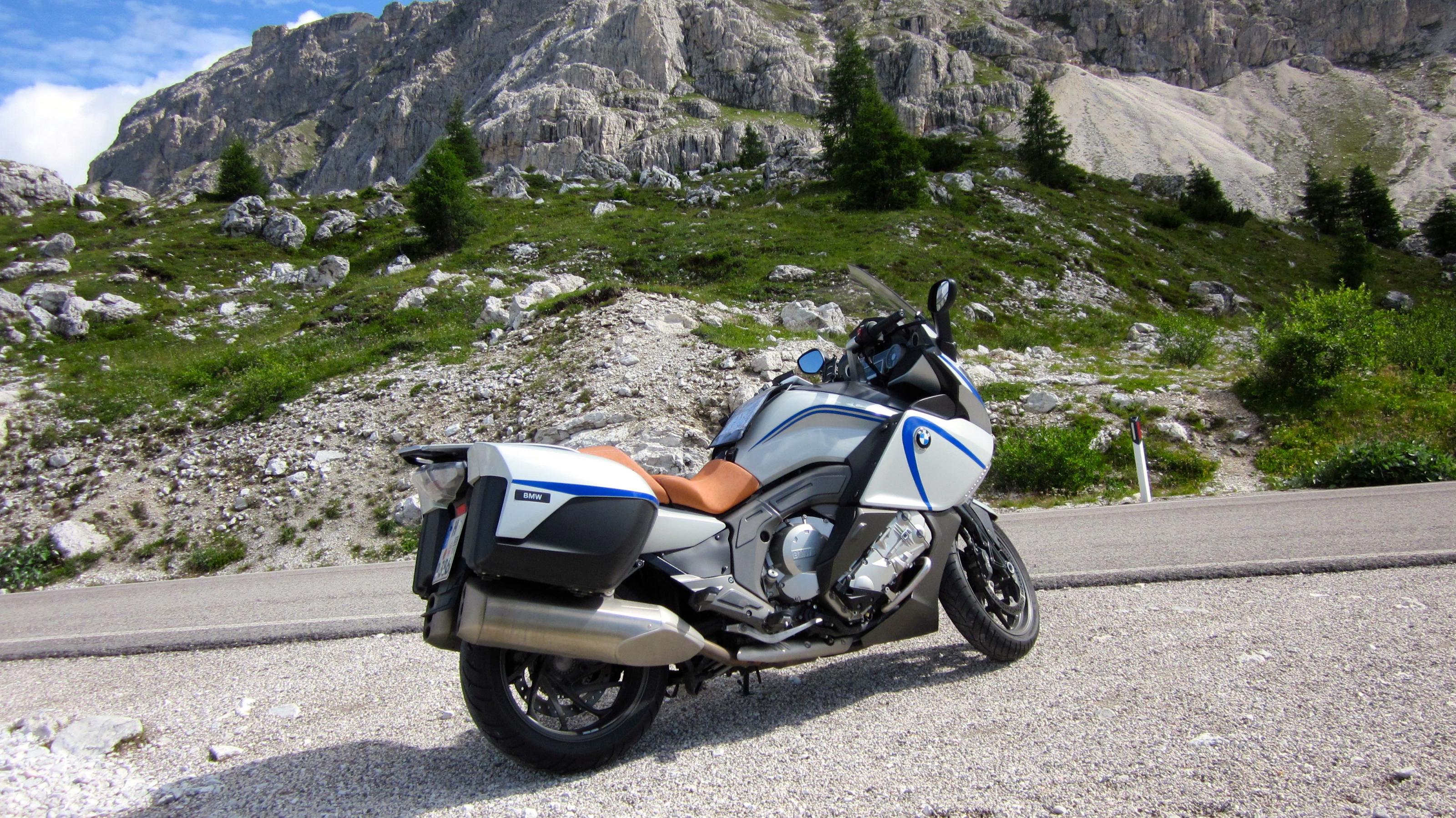

Die K1600 ist komplett in Klarsicht foliert und dann erst die Blaue drauf.
Foliencenter24 ist eine gute Einkaufsadresse, dort die Carwrappingfolien, da die sich sehr gut auch auf sphärischen Flächen kleben lassen. Nun noch etwas Übung mit der Heissluftpistole und es macht sogar Spass.
Noch n Tip: Knifeless Cut ist ein Schneidklebeband mit einem Karbonfaden, damit lassen sich Formen und Kanten super folieren.
Band in den später gewünschten Umrissen aufkleben, Folie über die Fläche kleben, anschliessend mit dem Karbonfaden die Kanten schneiden, fertig. Gibt super saubere Kanten, auch um Ecken herum. Keine Schneidmarken von irgendwelchen Scalpellen auf dem Lack. Teuer, aber sehr gut. Siehe Bilder. Videos unter dem Stichwort Knifeless Cut bei uTube.

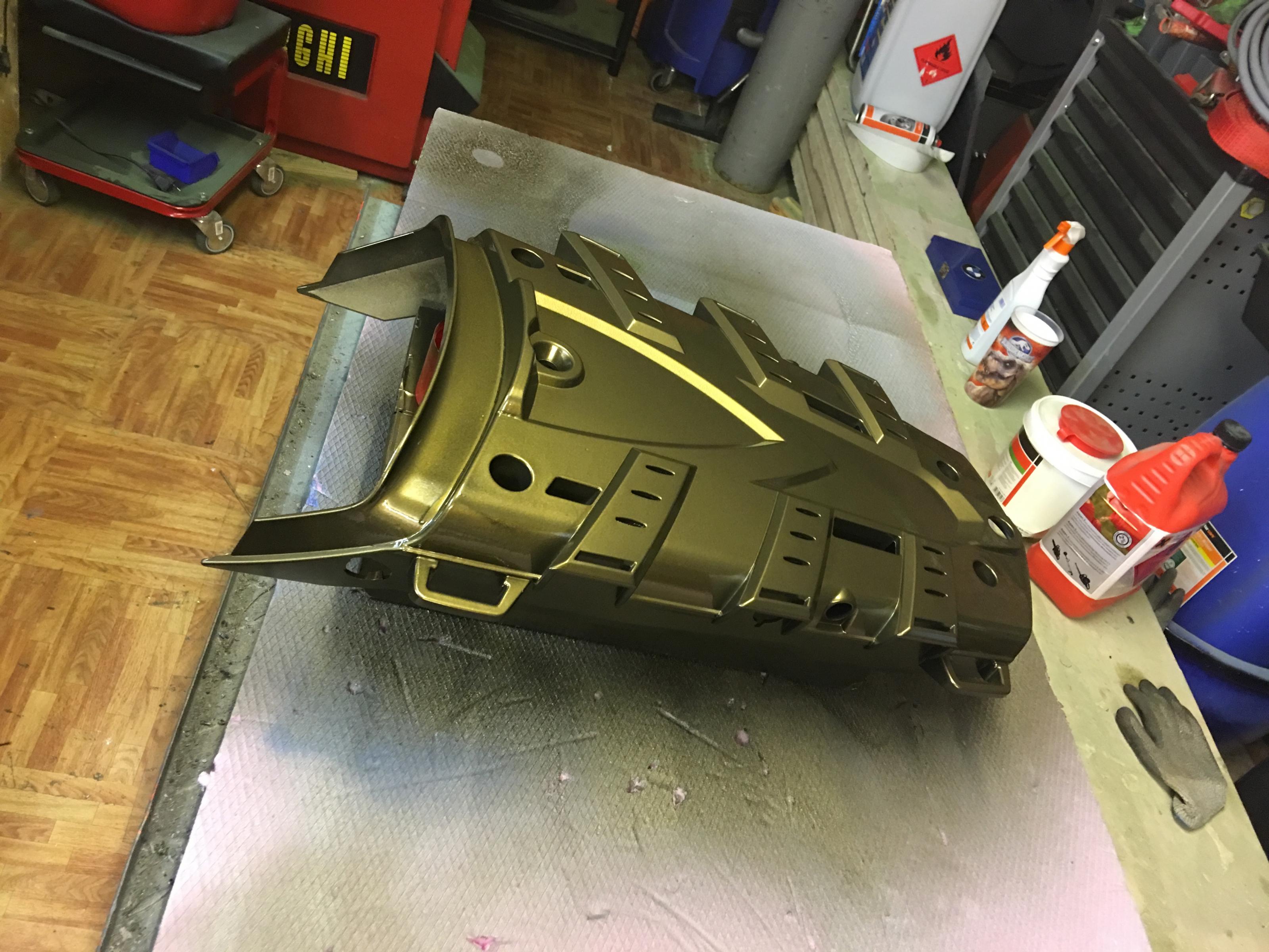

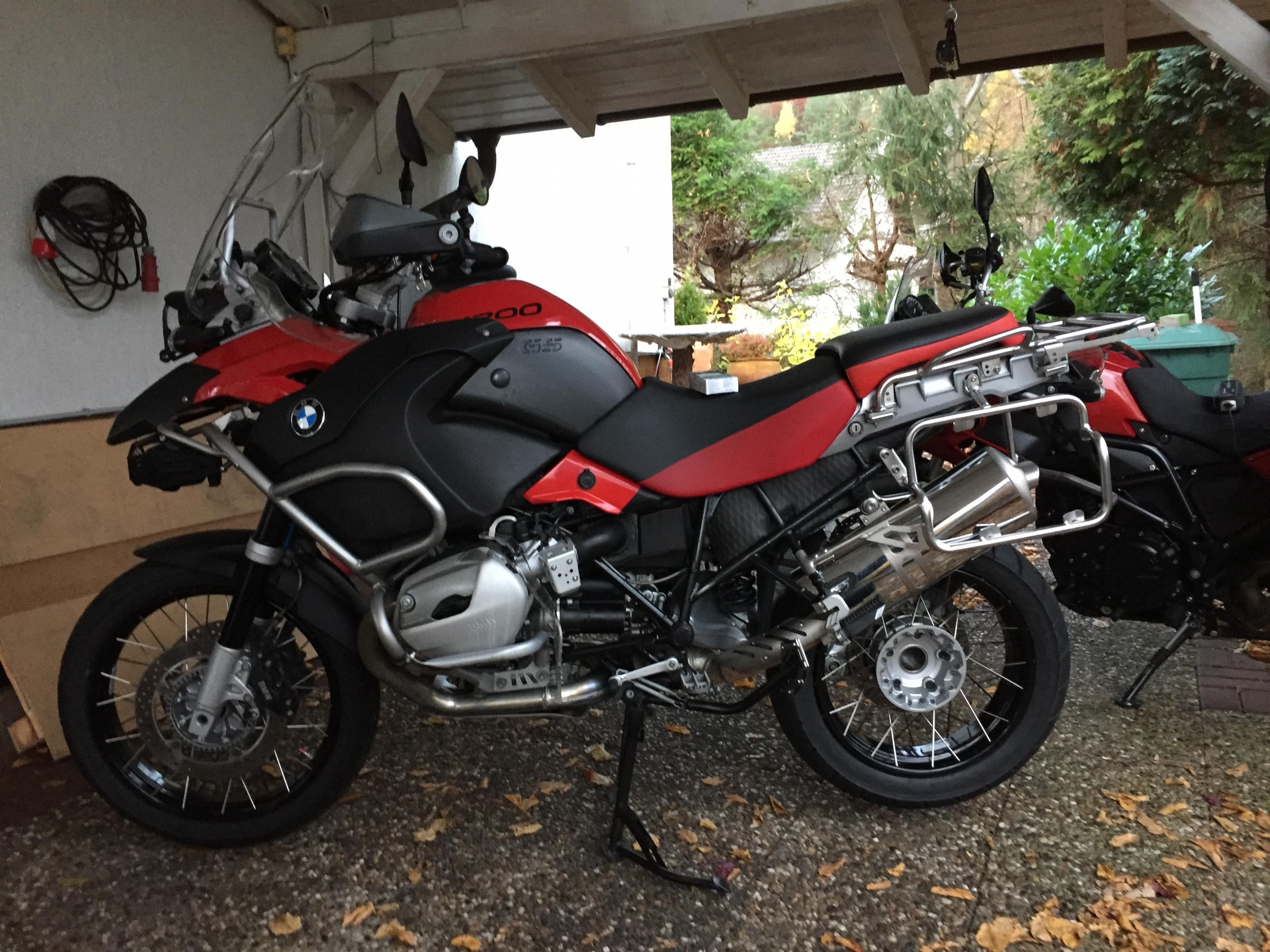

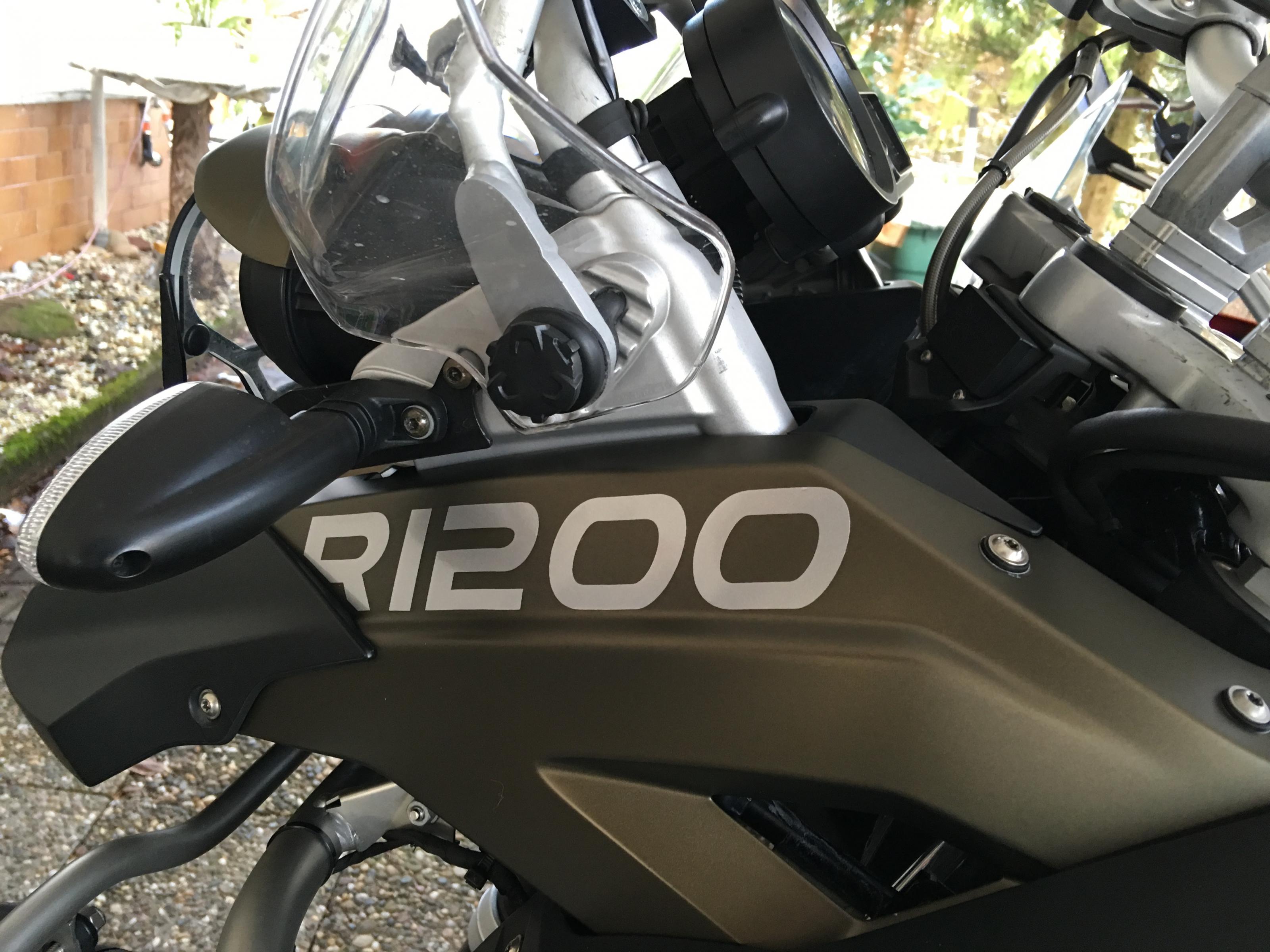

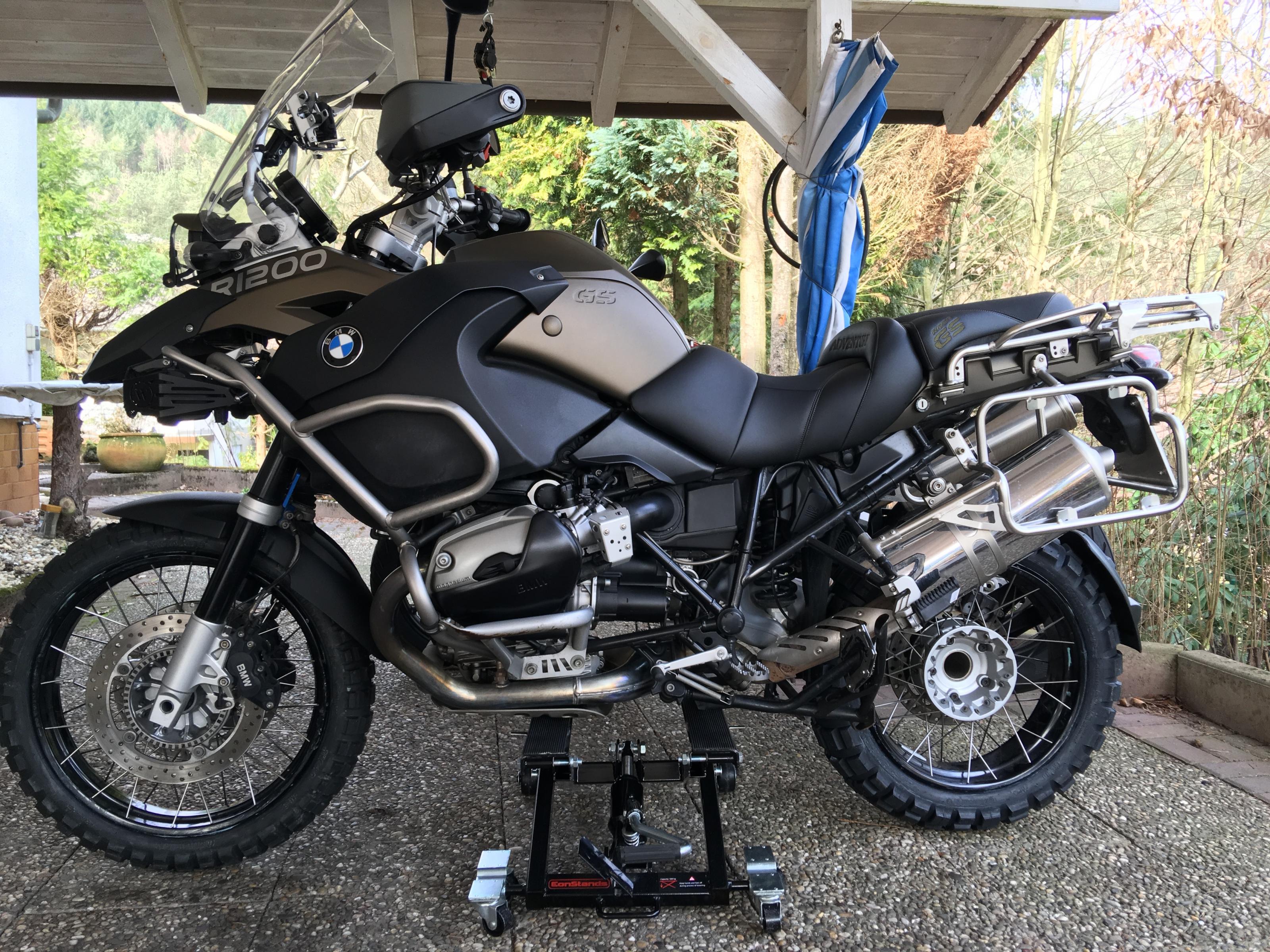

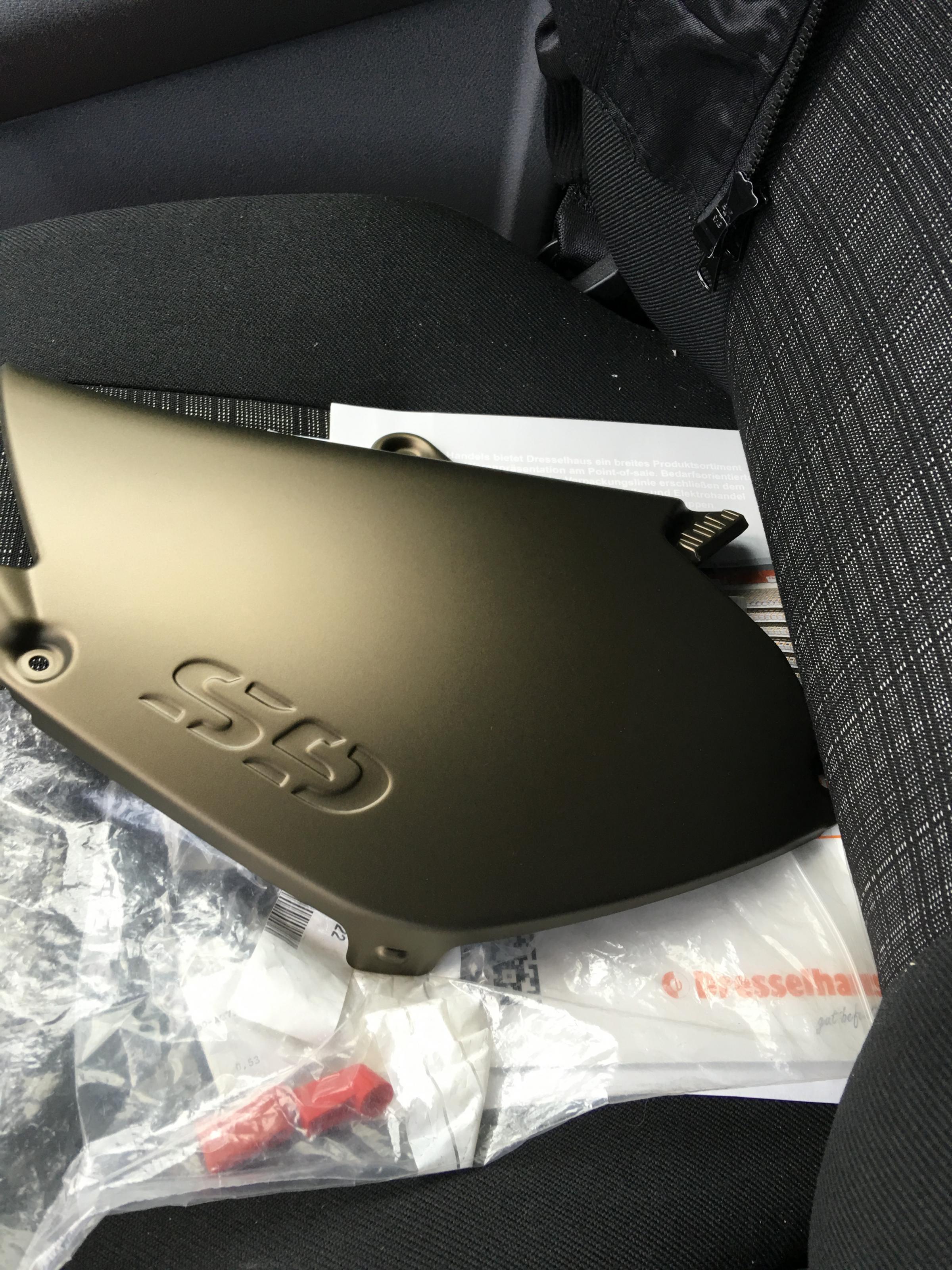

Hallo Leute, da mir Kalamata Matt metallic am besten gefällt vom BMW-Färbrepertoire, habe ich über Winter meine rote 1200GS Adventure umlackiert.IMG_0679.jpgIMG_0251.jpgIMG_0077.jpgIMG_0080.jpgIMG_0121.JPGIMG_0113.jpgDSC00300.jpgIMG_0070.jpg

Sieht sehr gut aus, foliert oder lackiert?

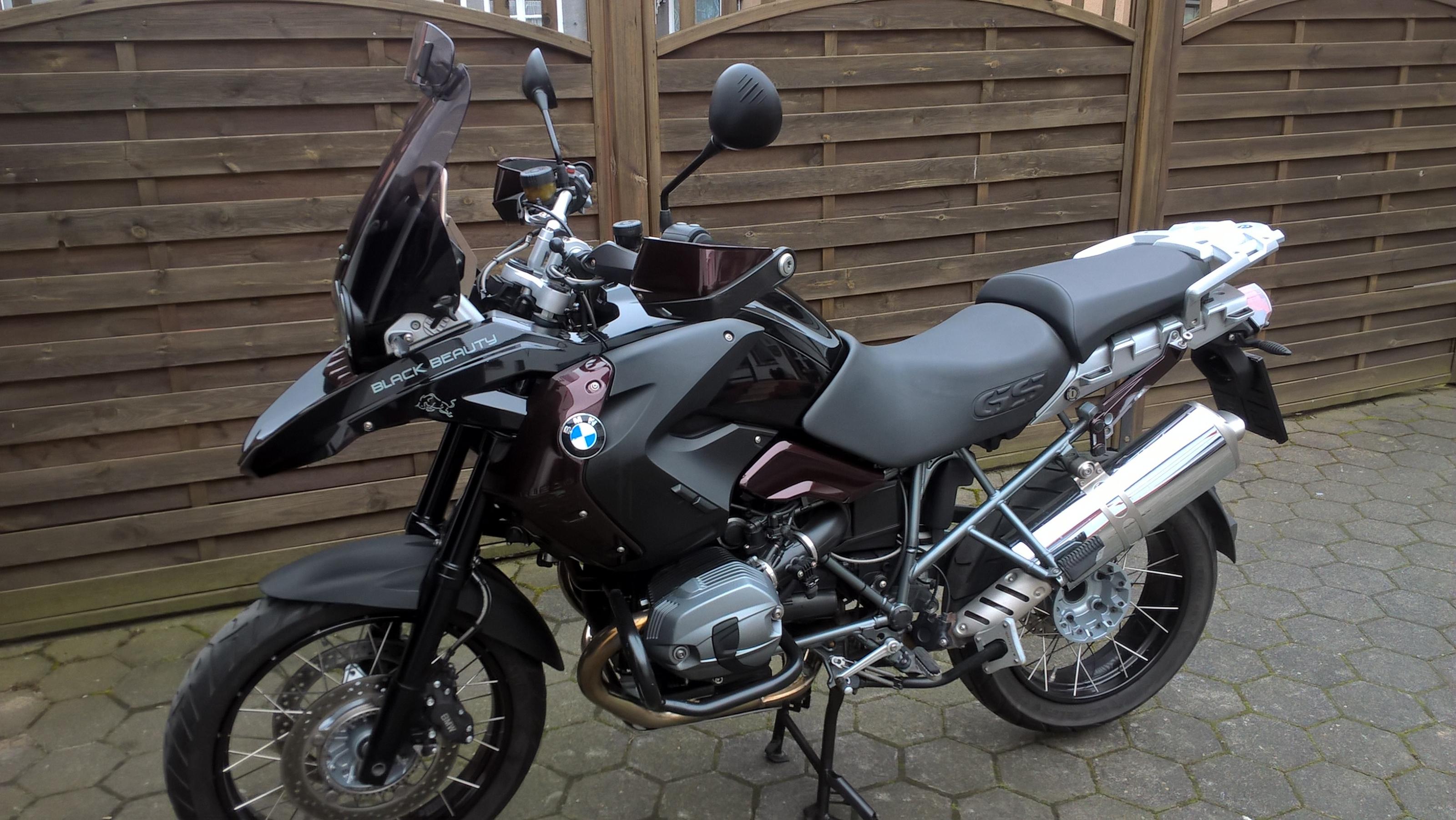

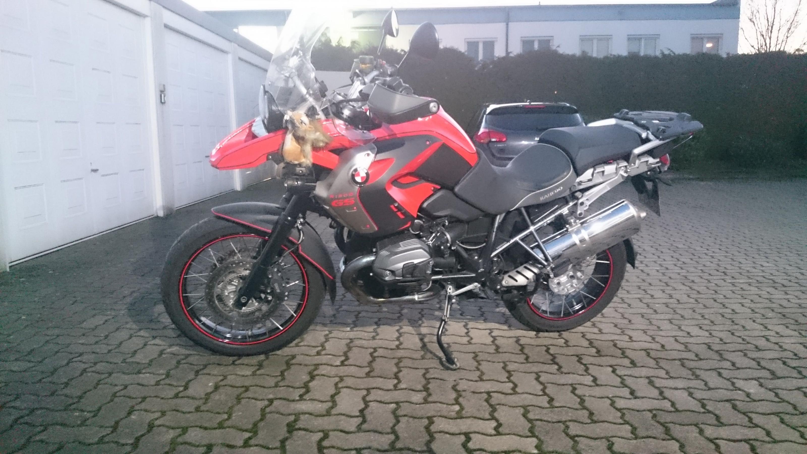

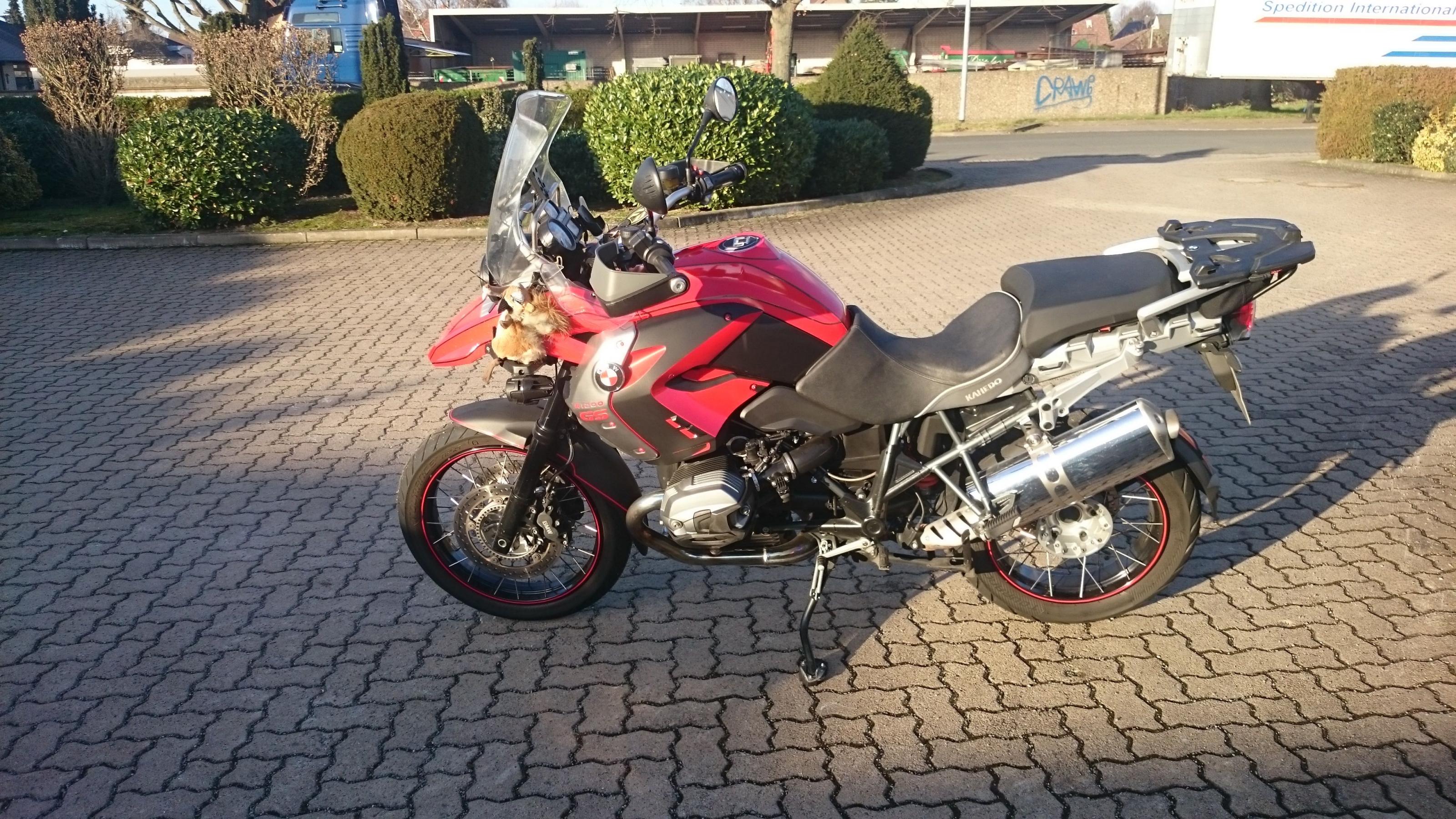

Hier dann mal ein Bild von meiner Triple Black Q.
Die dunkelroten Teile sind foliert mit Black Rose (Scotch). Die Gepäckbrücke (unter dem Soziussitz) und der Haltegriff am Heck warten noch darauf geschwärzt zu werden. Wird in den nächsten Wochen über die Bühne gehen.

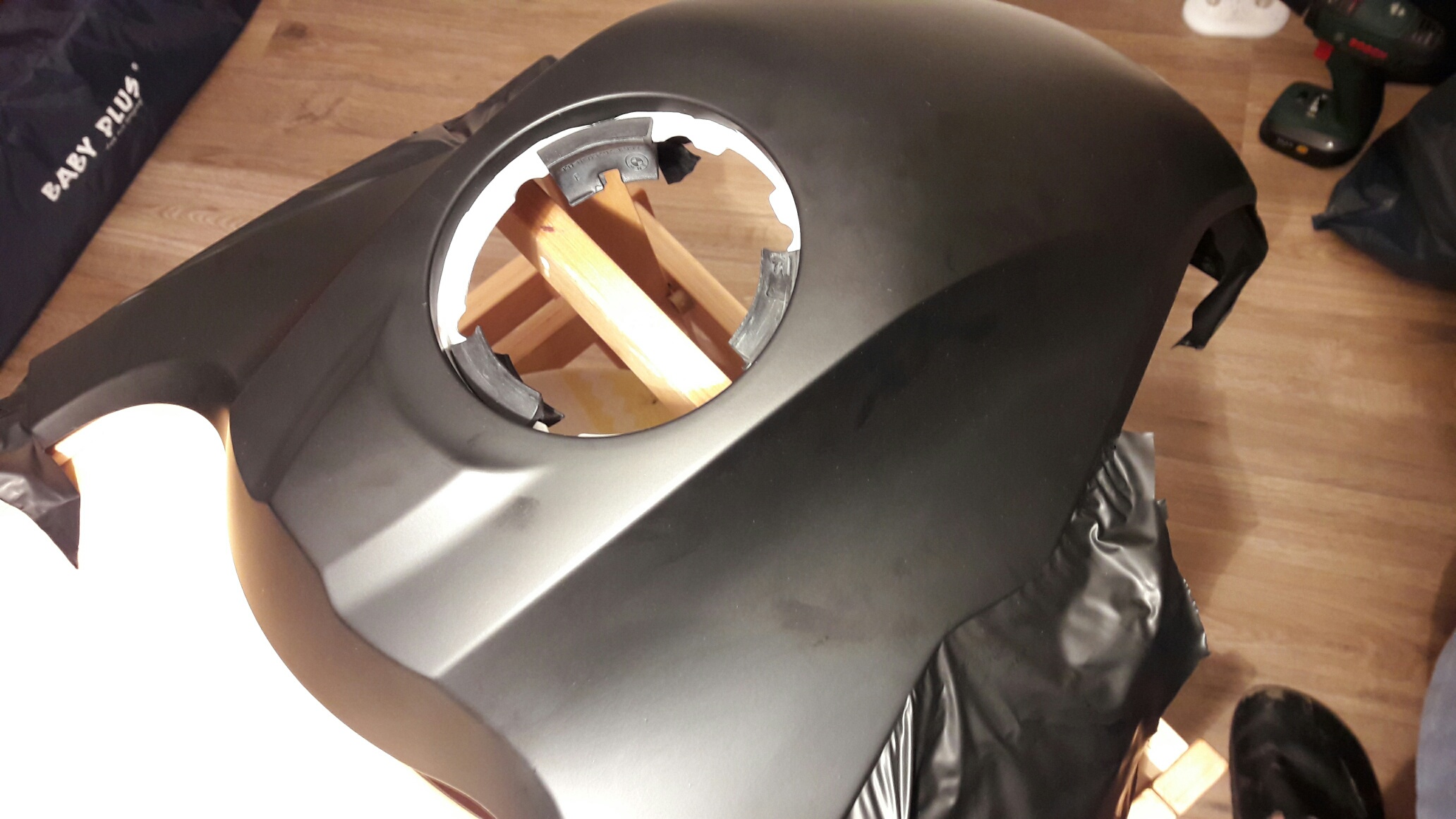

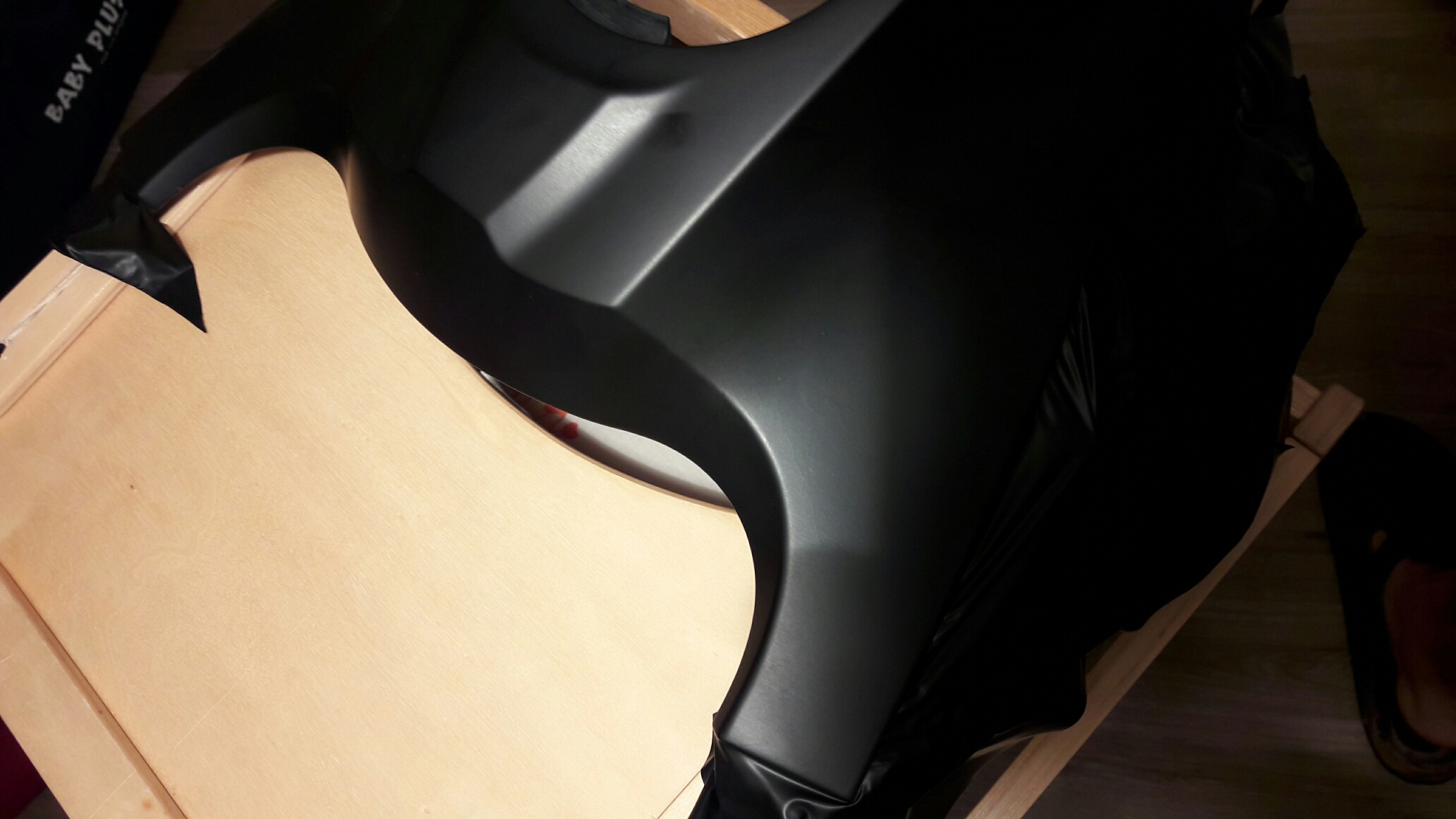

Lange nichts mehr passiert hier :)

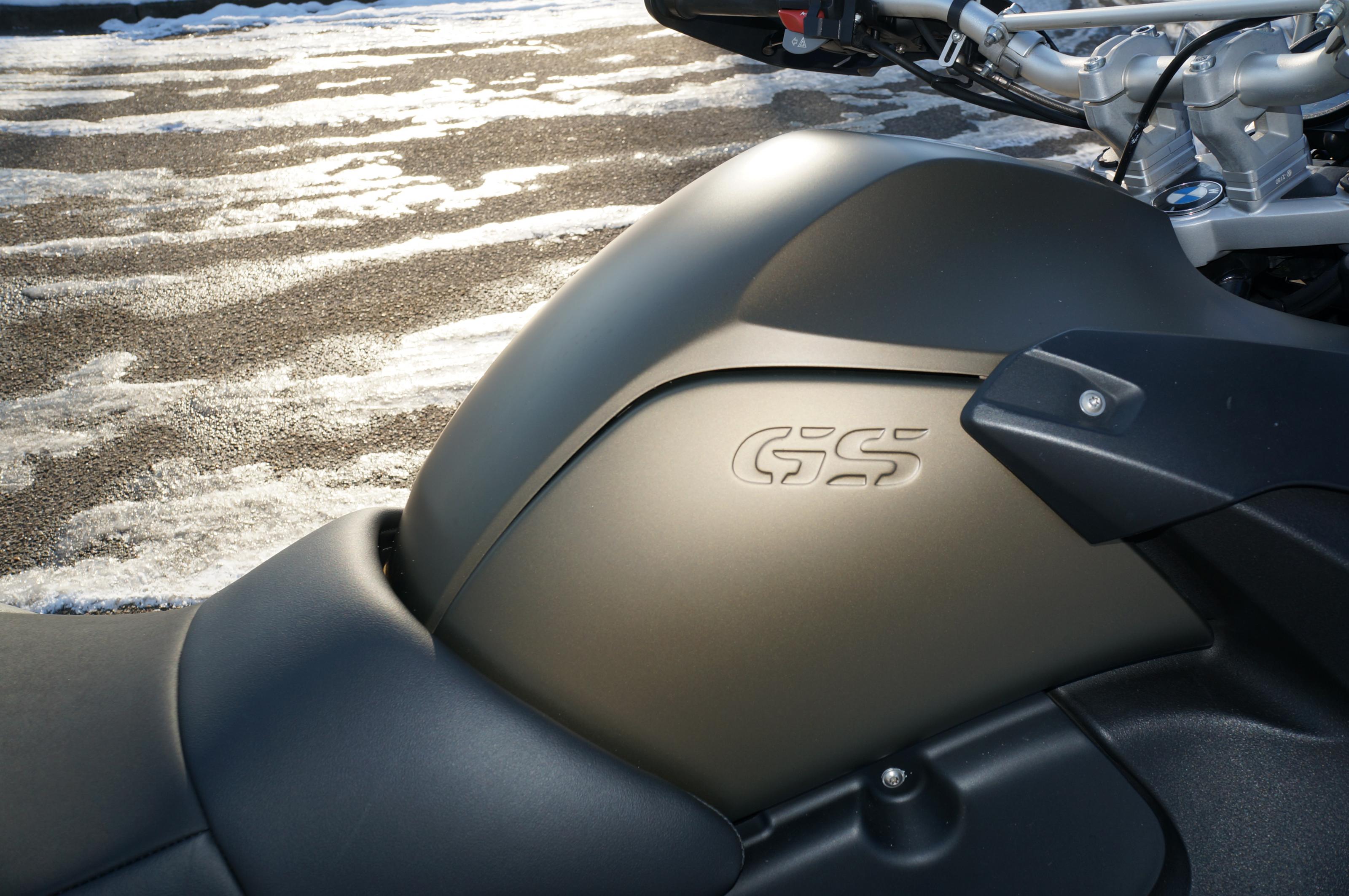

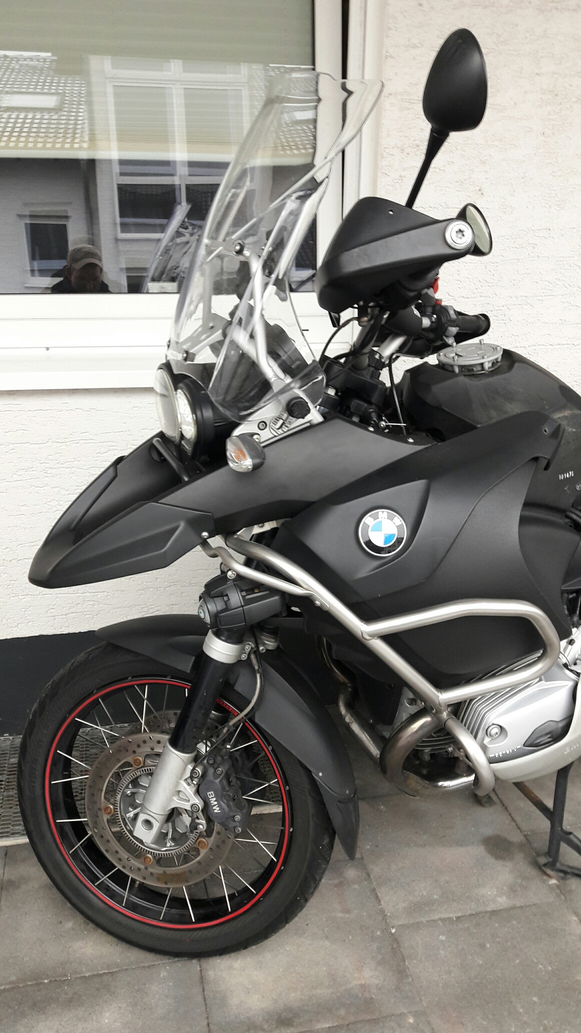

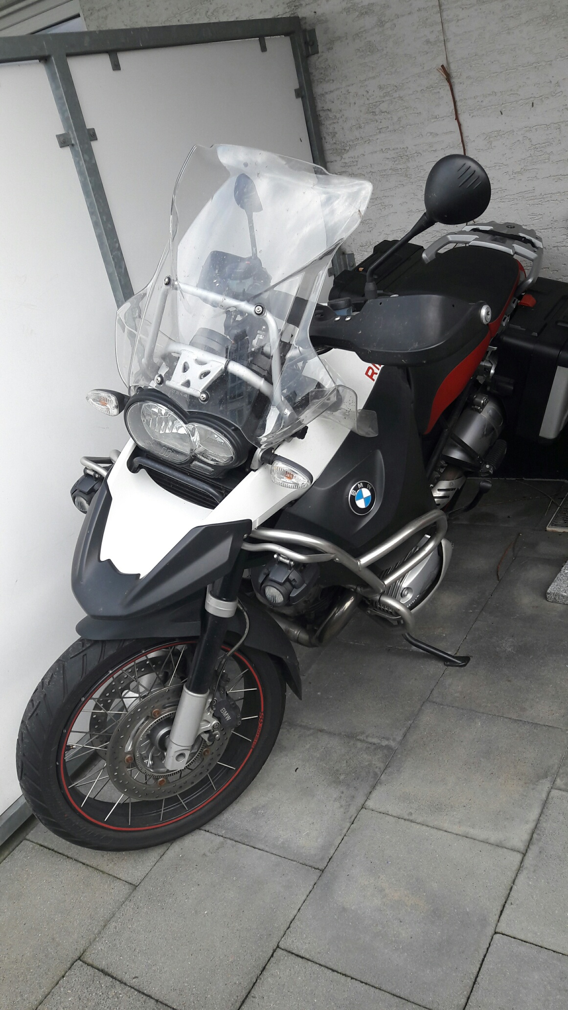

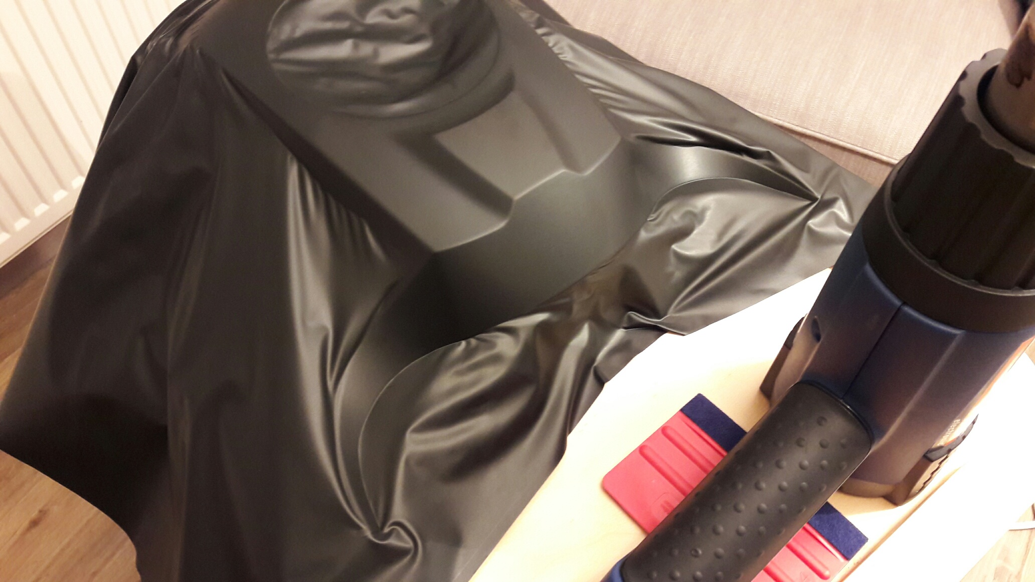

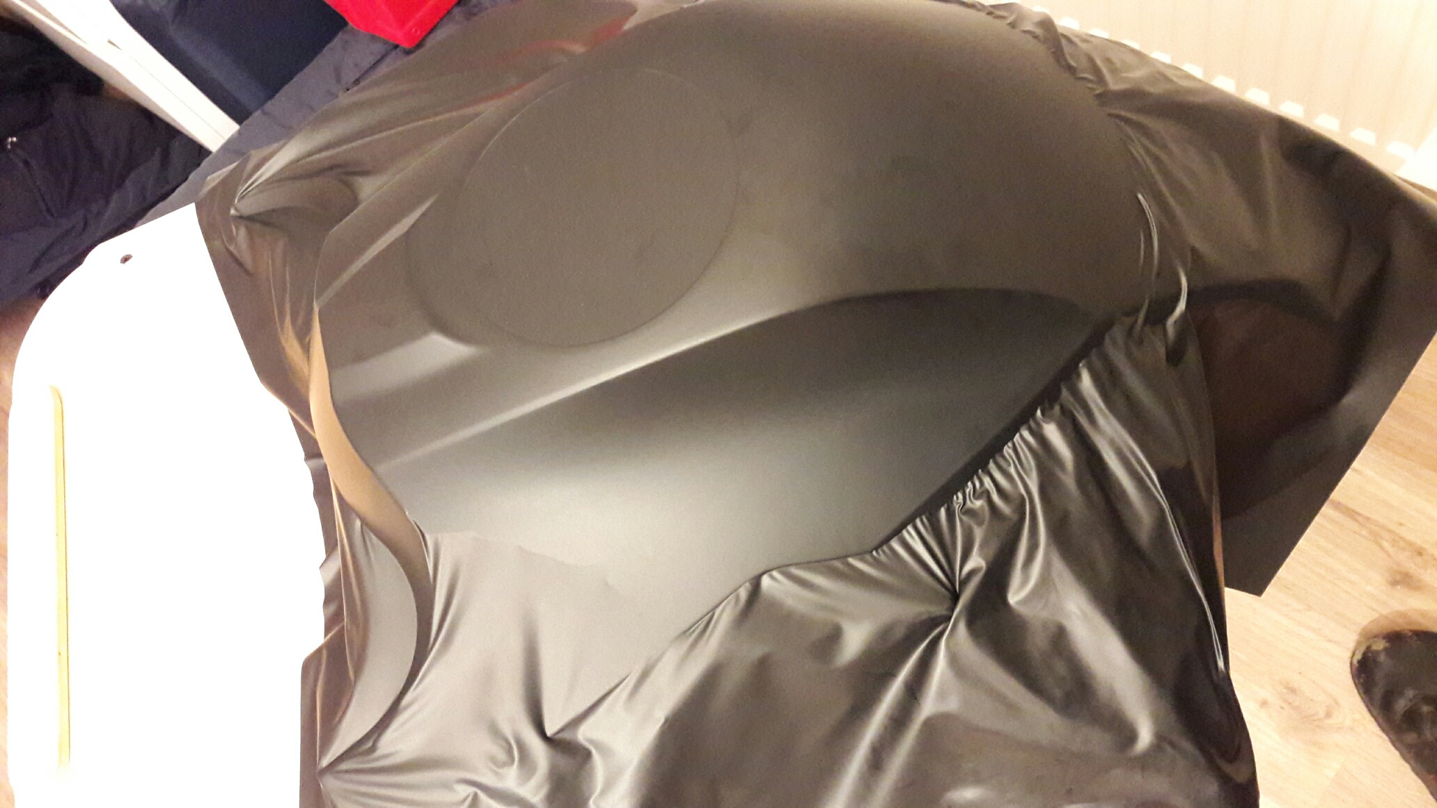

Habe die Winterpause mal genutzt, um meine Adventure von freundlichem Alpinweiß auf freundlicheres Mattschwarz umzufolieren.

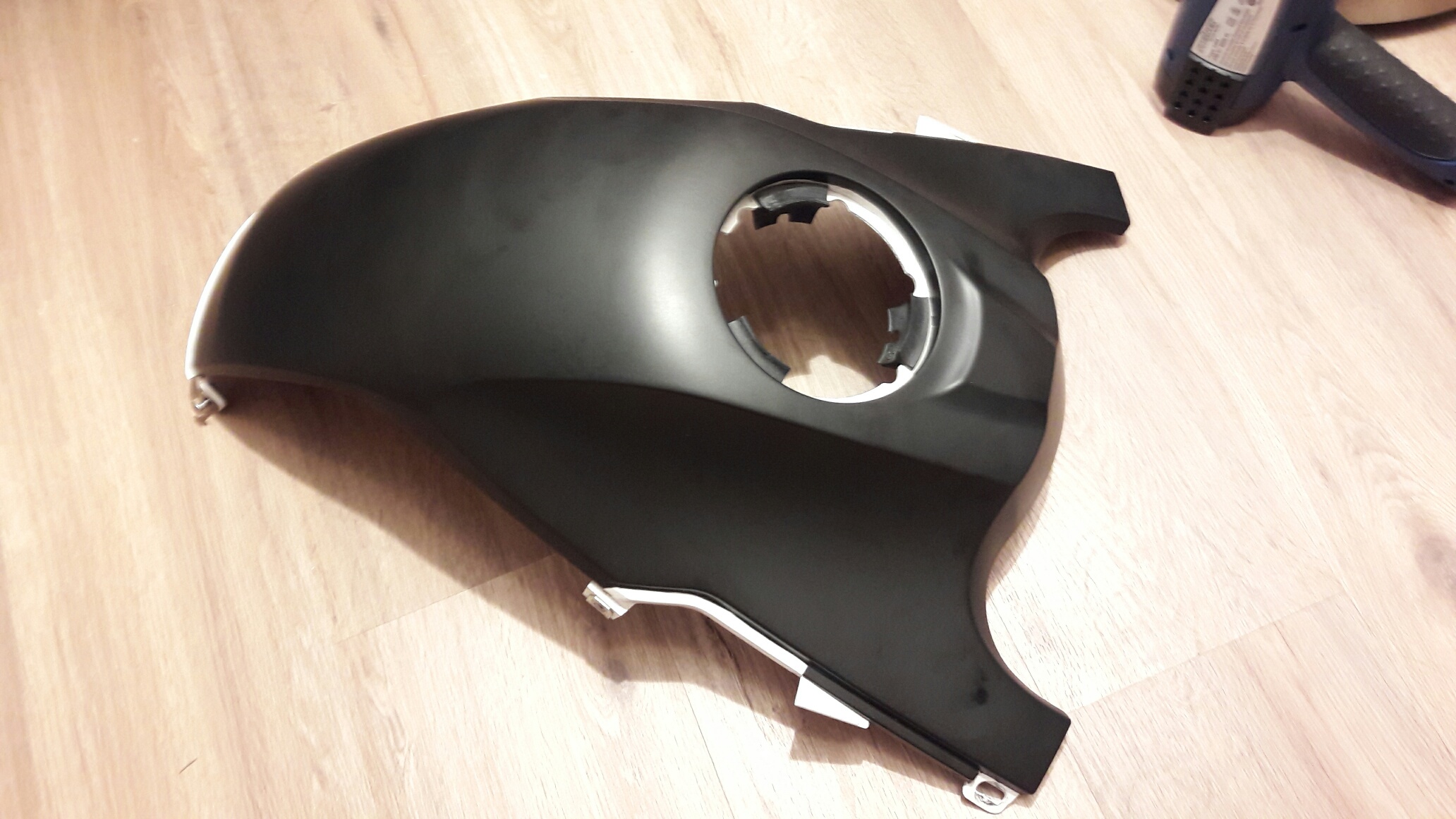

Die Teile habe ich alle in einem Stück foliert, ohne Schnitte. Schnabel und Seitenteile (habe noch die Blechversion, die so schön bräunlich anläuft) waren kein Problem.
Für den Tank brauchte ich zwei Versuche, weil ich die Folie von hinten (schmale Seite) nach vorne (Breite Seite) kaschiert habe, das hat dann leider oben nicht mehr gepasst und es war zuviel Folie übrig, das konnte ich nicht mehr wegziehen. Andersherum ist es definitiv leichter.
Kann die Folie nur empfehlen. Es handelt sich um 3M 1080 HD (M12), 100mic. Super zu empfehlen und über das 10fache dehnbar. Kommt um jede Ecke. Gibts in vielen bunten Farben -> FARBKARTE
Eine bessere Folie ist mir noch nicht begegnet und ich habe berufsbedingt sehr viele Folien in der Hand, diese ist nur leider von der Konkurrenz :cool:
Die Farbe kommt auf den Fotos nicht so gut rüber und es sind noch jede Menge Fingerabdrücke drauf. Nächstes Mal wird's "Matte Military Green"
Fertig montierte Photos gibt's nach dem Wochenende :)
20161029_130208_resized.jpg 20170107_154309_resized.jpg20170108_194926_resized.jpg20170108_201350_resized.jpg20170108_214114_resized.jpg20170108_214120_resized.jpg20170108_223809_resized.jpg

Dunnerlütchen, da haben sich aber zwei Experten gefunden (Folie und Verarbeiter). Ich glaube, besser foliert hab ich noch keine Mopedteile gesehen!
Das so 3 D ohne Falten, Blasen usw. hinzubekommen, ich denke, da benötigt man neben der perfekten Folie viel viel Übung. :rolleyes:

Booaaah, krass, der Hammer!!!! Ich habe mich mal mit einem anderen Produkt an einer SC 650 vergangen, das war eine Stümperei... das sieht ja super aus!!! Bingooo, 100 Punkte! Super.
Jetzt lach nicht, aber das war mein erster Tank :rolleyes: - kein Scherz! Die Folie ist absolut gut. Das kann damit fast jeder, mit ein bisschen Geduld. Kann ich nur empfehlen.
