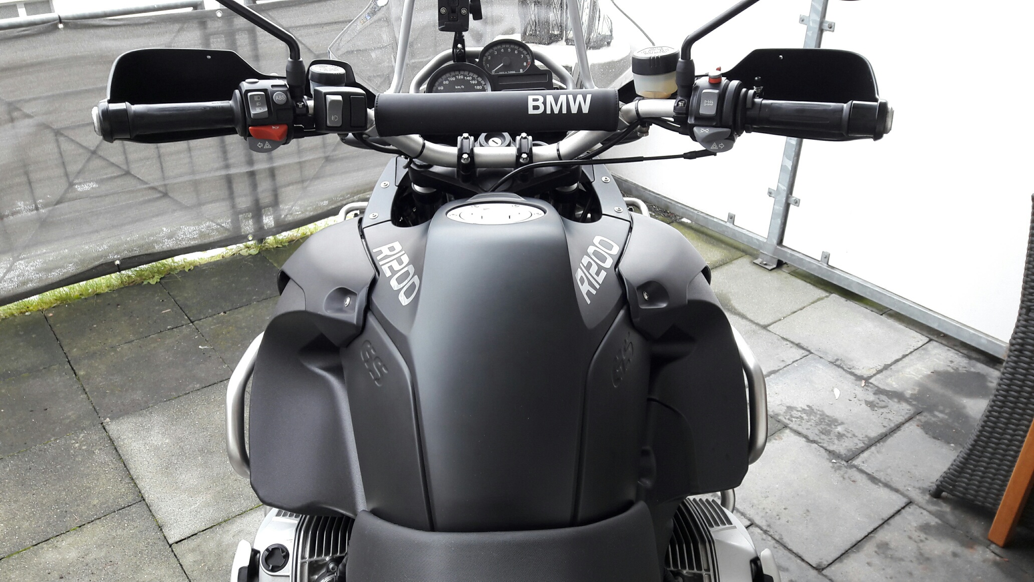

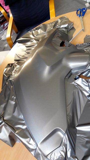

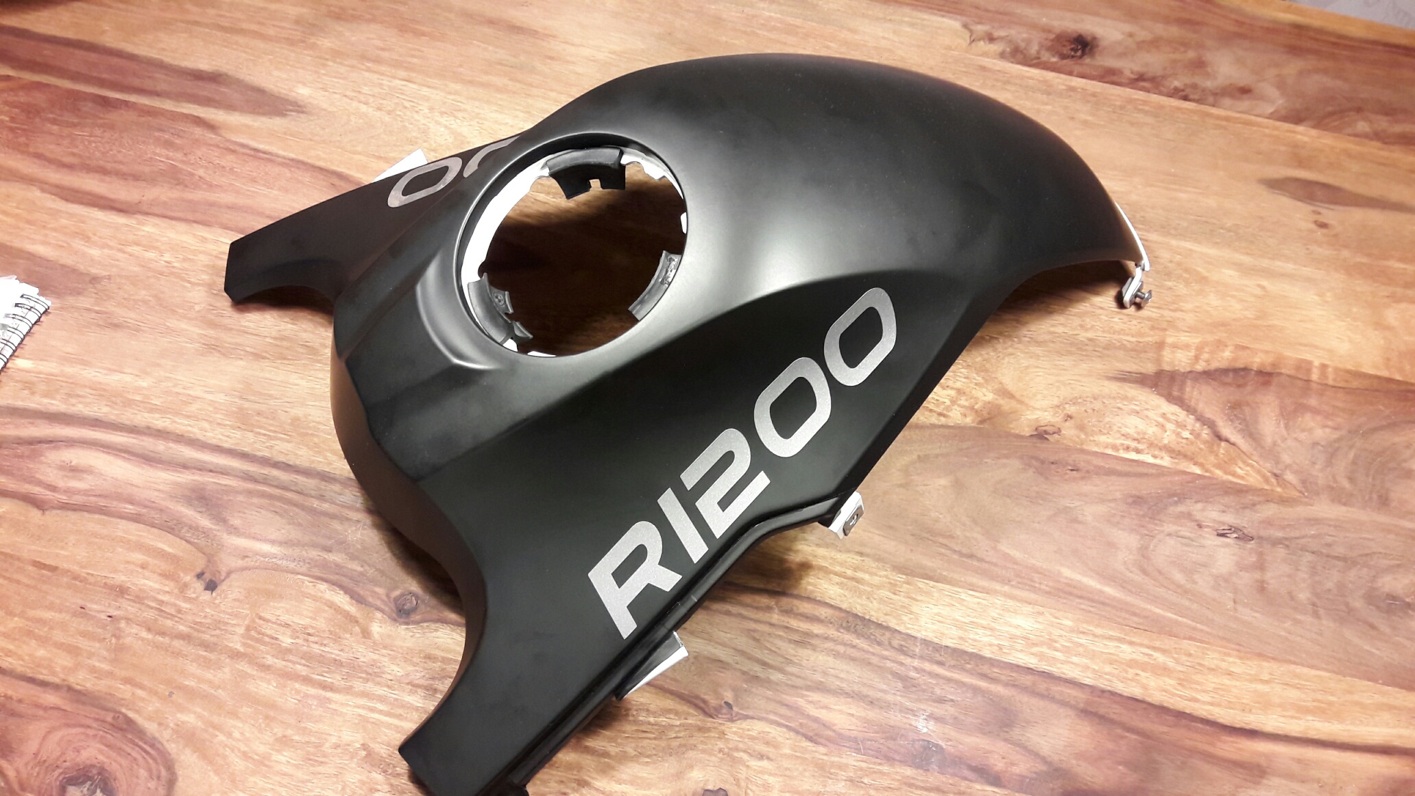

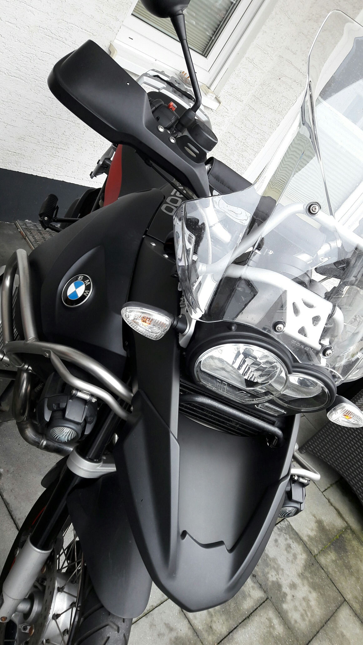

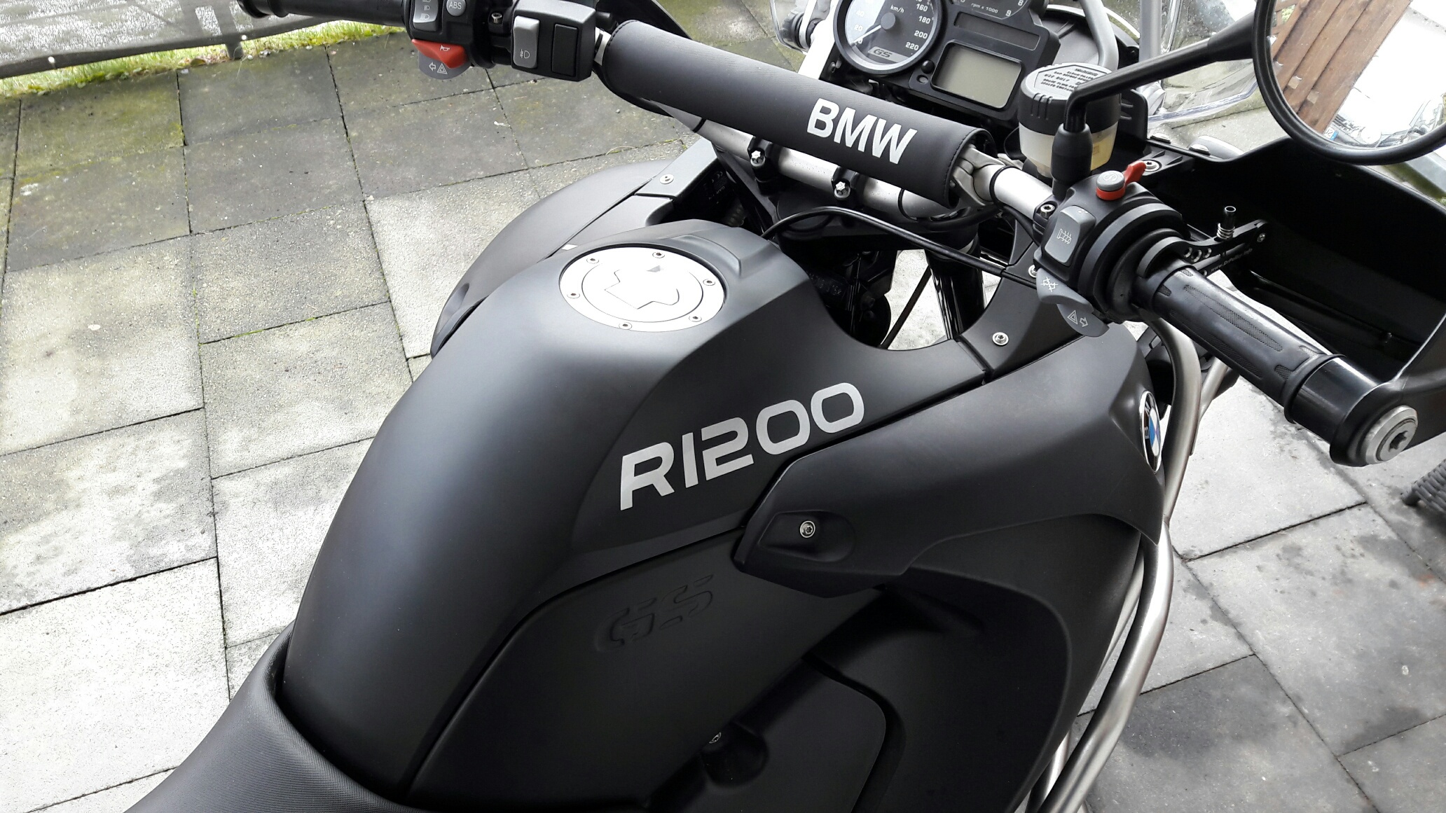

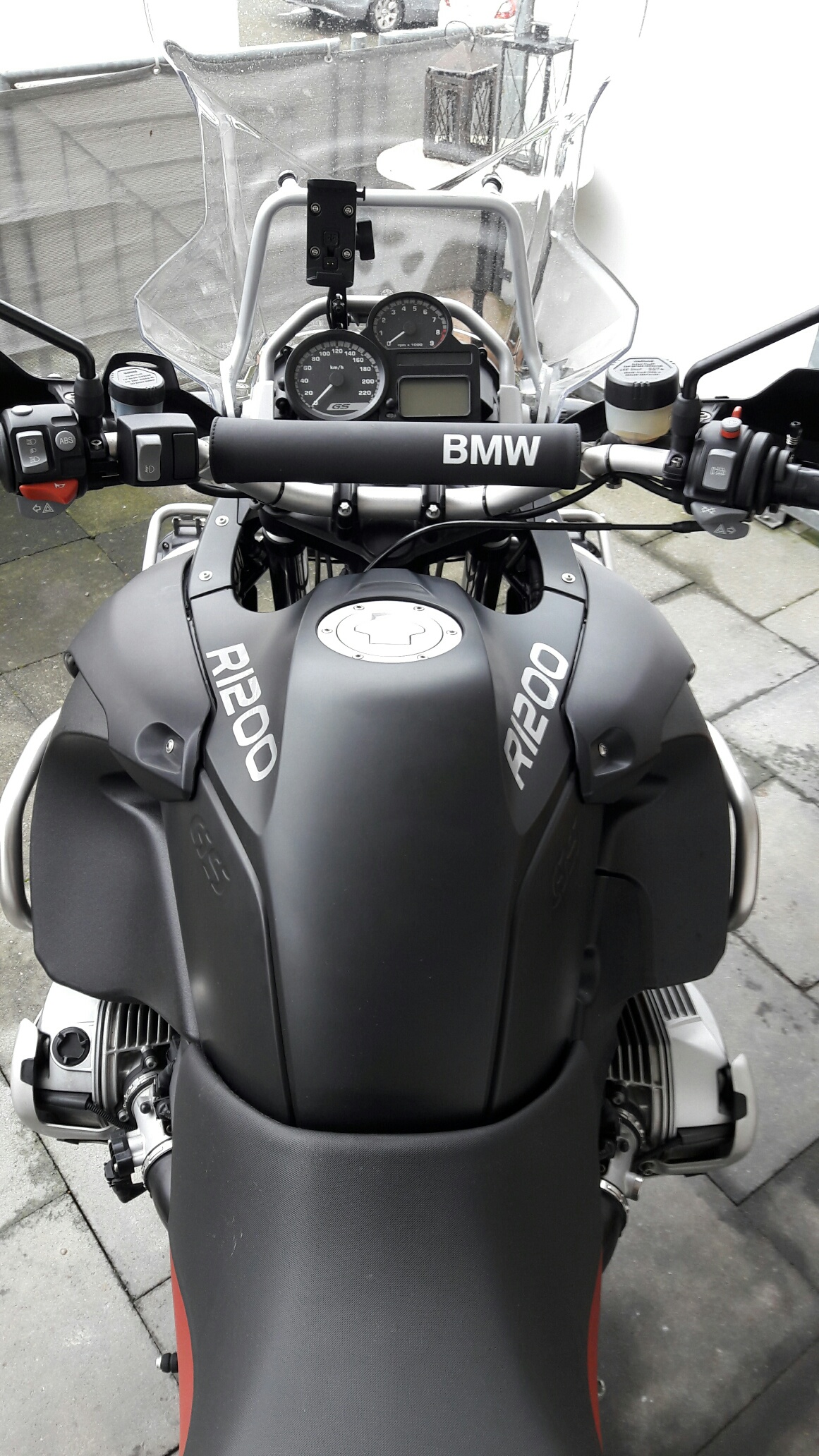

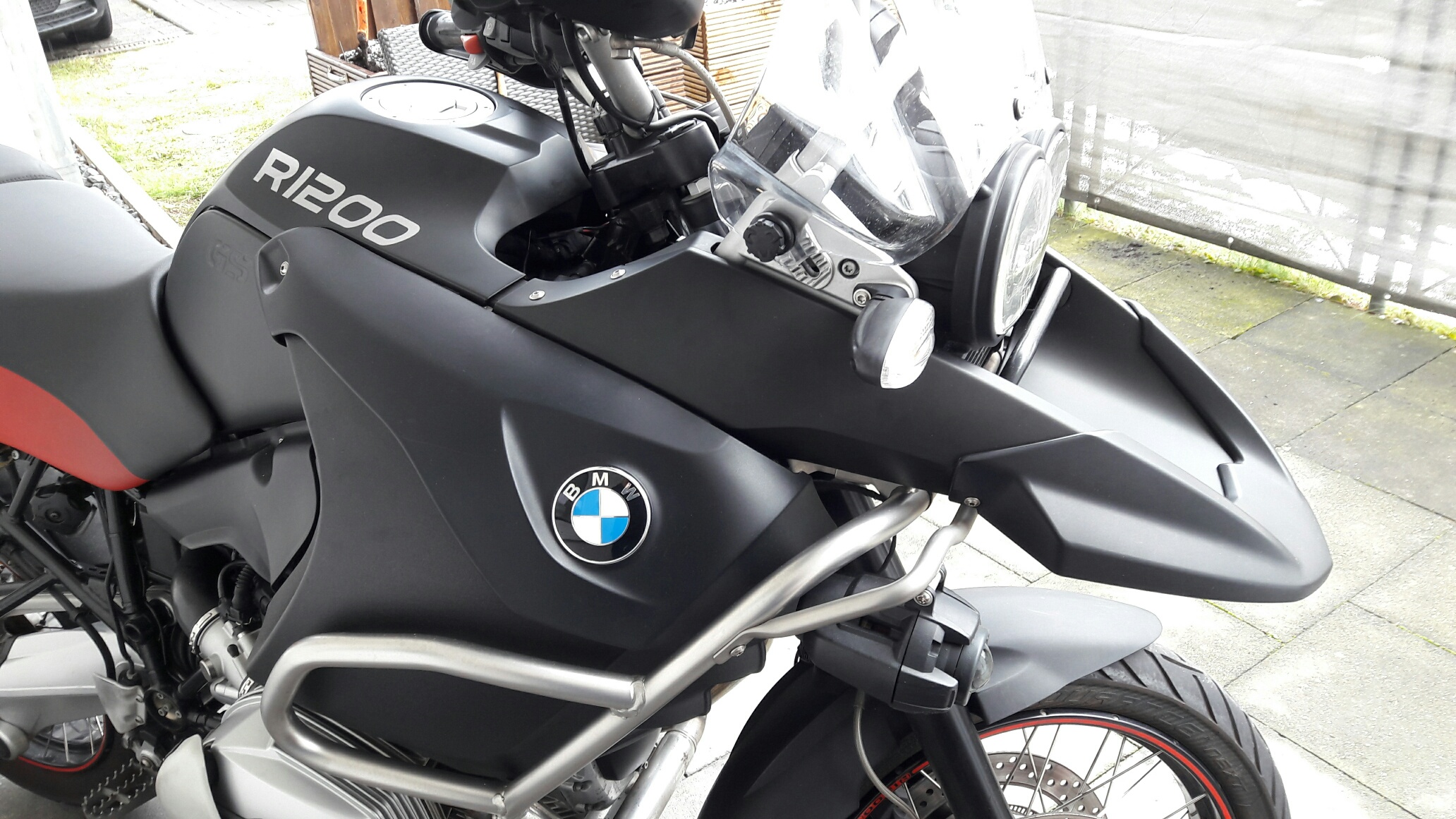

So, jetzt alles fertig.
Zusammenfassung:

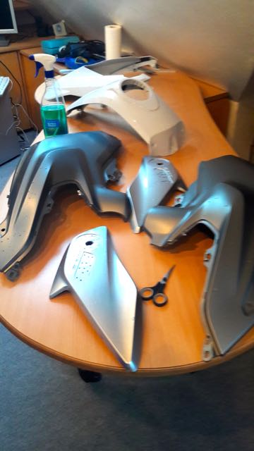

Seitenteile - je 1 Std.
Vorderer Kotflügel - ca. 4 Stunden
Tank - erster Versuch 2 Stunden, zweiter Versuch 3 Stunden, dritter versuch 2 Stunden

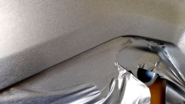

Tipp: Tank von der breiten Seite zur schmalen Seite Verkleben (nicht anders herum, auch wenn's einfacher ist). Folie dann vom höchsten Punkte beginnend im Kreis immer schön heiß machen, kurz warten, runterstreichen (also nicht erst linke Seite, dann rechte Seite - ihr bekommt Probleme mit der überschüssigen Folie, das bekommt man nicht mehr rausgedehnt.)
Utensilien:
- Avery Rakel Weich (Rot) mit Filzkante
- Avery Surface Cleaner
- Steinel Heißluftfön, muss schnell aufheizen (Haarfön reicht nicht)
- Scharfes Messer (Martor Cuttex 8mm)
Habe die Teile im abmontierten Zustand verklebt, da braucht man besser 3 Hände, also sollte jemand den Fön halten.
Nächstes Mal lasse ich sie am Moped, aber bei den Temperaturen aktuell draußen - das mag die Folie garnicht. Kleber nach Verklebung mindestens 24 Std. bei Raumtemperatur hätten lassen, sonst gibt's blasen oder Folie löst sich. Kritische Stellen nochmal mit 50-60° Nachheizen und ordentlich festrakeln.
Folie: 3M 1080 HD Mattschwarz (M12), 3qm (1,52x2m), ca. 50€ via Amazon
Schriftzug: Avery Supreme Wrapping Film, silber, mit Application Tape, ca. 10€ via Ebay
Habe mich für den silbernen Schriftzug entschieden, weiß wär optisch zu hart gewesen. Schriftzug ist leicht Pearl-glossy, passt wunderbar zum restlichen Aluminium :)
PS: Hat jemand zufällig noch eine schwarze oder schwarz/silberne komplette Sitzbank??
Das rot passt nun so garnicht mehr :rolleyes:

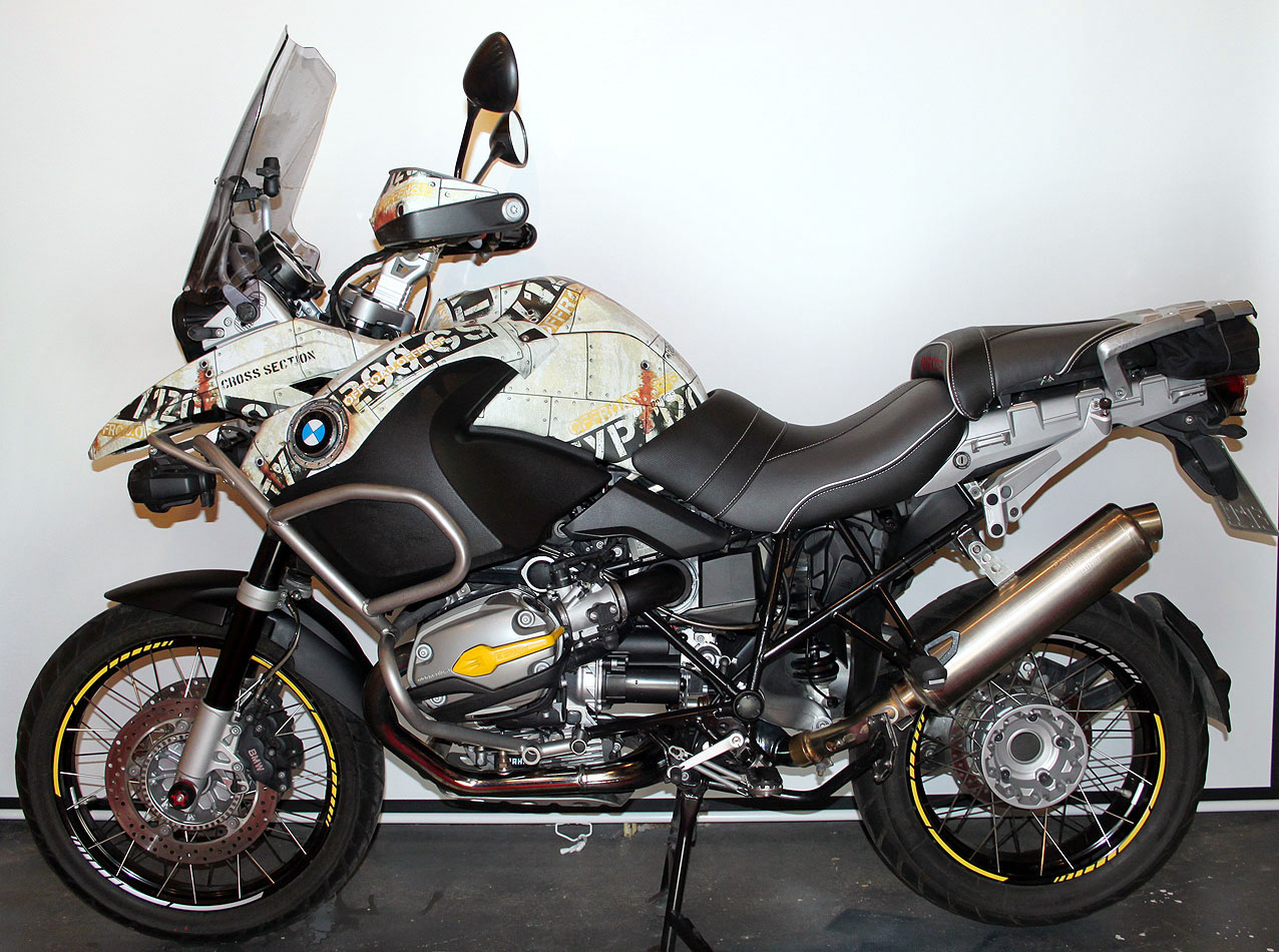

Motiv Aviator
Jupp. Als Illustrator und Grafik-Designer ist das mein tägliches Brot. Bislang war sowas mein Privatvergnügen. Da die Resonanz aber so groß ist - wird das Thema in Kürze auch beruflich offiziell. Habe gerade heute wieder drei prototypen mit verschiedenen Designs beklebt.... natürlich ist die beschriftung tricky. Kann man kaum mit farbfolie vergleichen. Und ohne verzerren gehts auch nicht. Ist aber bei den motiven auch nicht kriegsentscheidend. Je nach Baujahr habe ich aber verschiedene reinzeichnungen angelegt. Sehr aufwendig das Ganze....

Danke für die Blumen. Die Motive gestalte ich auf meinem Artpad. Für jedes Plastikteil ein separater Aufbau. Dann auf Folie drucken, laminieren und vollflächig verkleben. Aufgrund der großen Resonanz auf meinen Touren und in unterschiedlichen Foren wird aus dem Hobby jetzt (Daumen drücken) ein zweites Standbein.

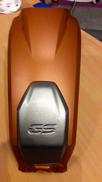

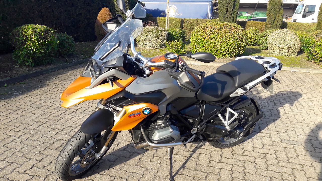

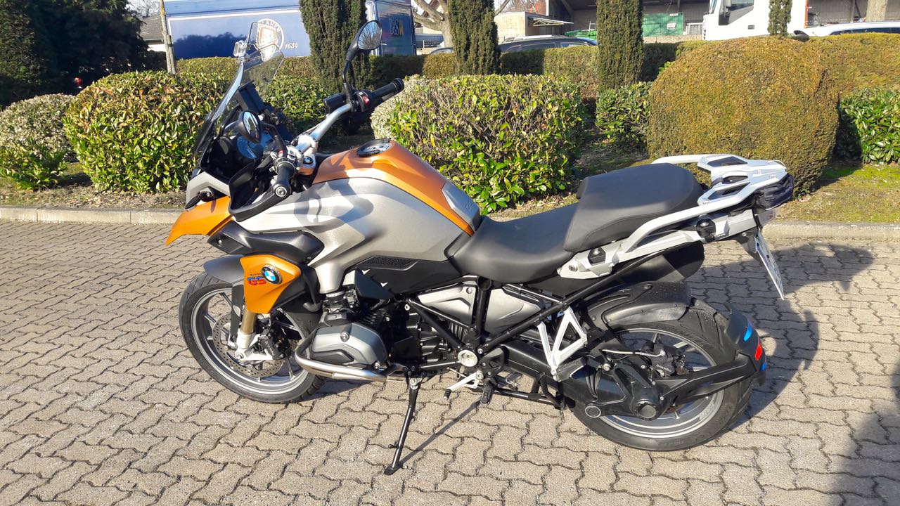

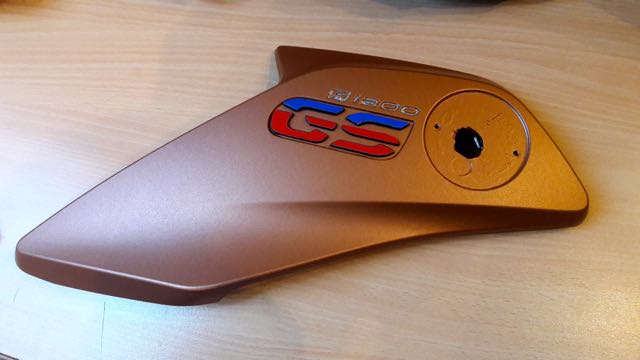

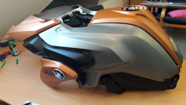

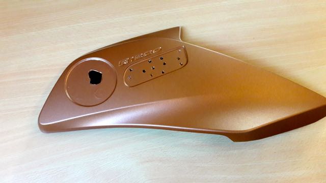

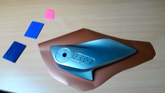

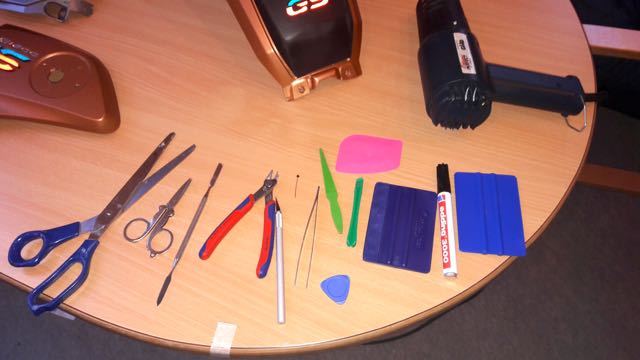

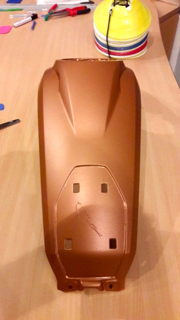

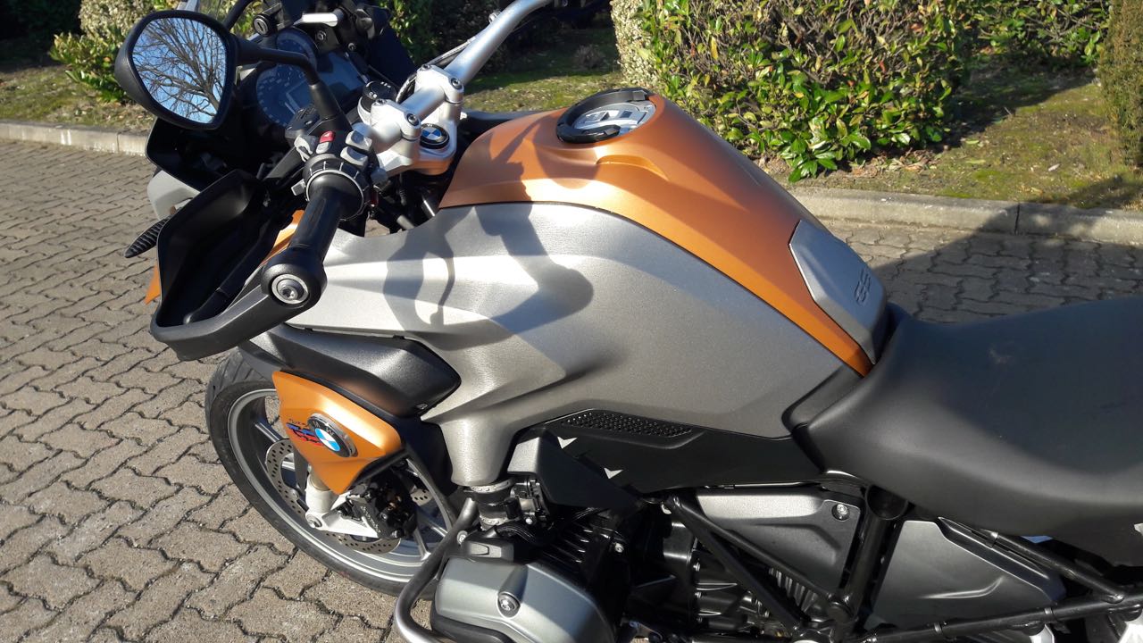

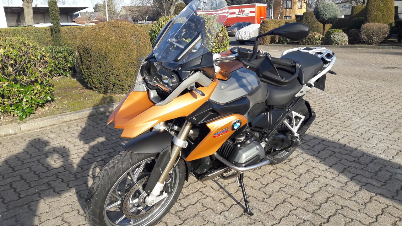

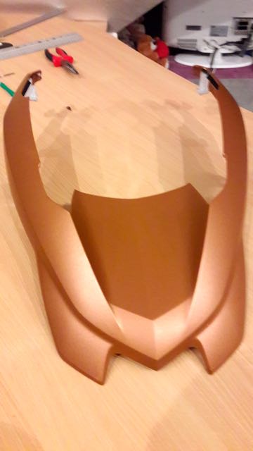

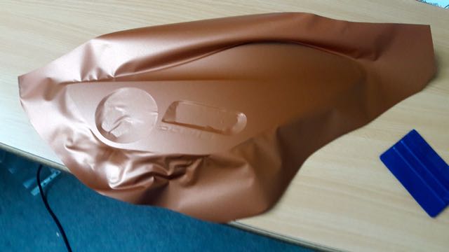

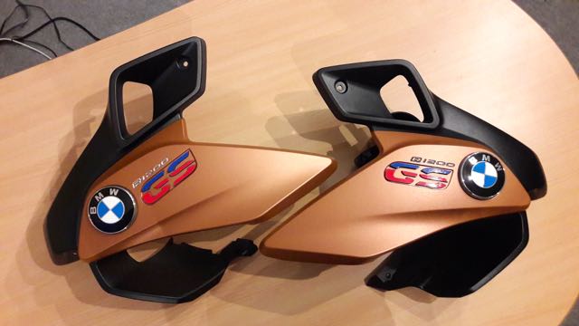

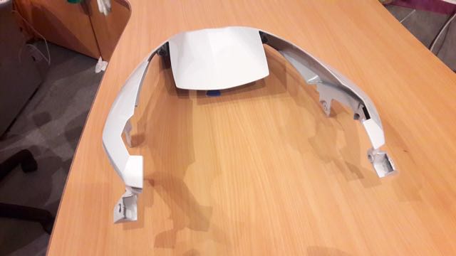

Hier noch n Mopped.
@Viehtreiber: Danke für den Tipp mit der 3M Folie, lässt sich um Klassen besser verarbeiten als Averi-Folie.
Seit 2011 bekommen meine Moppeds jeden Winter eine neue Farbe(Folie).
Hab mich dann auch mal an die Arbeit gemacht:
Material: 3M 1080 Folie Kupfer-Matt 2m x 1,52m , Titan gestrichen 2m x 152m
Bezug: Foliencenter24 ca. ca. 200 €
Werkzeug, siehe Foto
Zeitbedarf: Kühlerverkleidungen je 30 Min. allein
Schnabel: 45 Min, allein
TankCover: 1 Stunde, auf jeden Fall zu zweit, es fehlt immer eine Hand. Der Mensch ist ne völlige Fehlkonstruktion für solche Arbeit:-((
Seitencover: je 2 Std. zu zweit. 1 Fehlversuch, da von vorn nach hinten foliert, gab Mist. Von hinten nach vorn geht viel besser.
Verarbeitungsraumtemperatur: 24 Grad
Die von mir ausgesuchten Folien sind nicht die billigsten, man würde mit je 1 x 1,52 Meter hinkommen, aber dann ist kein Fehlversuch möglich. Bei der gestrichenen Folie ist auch auf den Strich zu achten. Absolute Staubfreiheit ist logisch, da schon ein Haar unter der Folie ein Gebirge ergibt.
Die Folien sind sehr gut zu verarbeiten, keine Wolken(Farbveränderungen) bei gedehnter Folie, auch der Strich bleibt bei Dehnung ordentlich. Sehr gut warm dehnbar, aber Alles hat seine Grenzen. Nach Fest kommt Lose ;-))
Der Entwurf ist ein Modellmopped für den besseren 3D Eindruck, hab keine Ahnung von Photoshop.
Endmontage am Mopped heute.
hier noch ein paar Bilder von der Arbeit.

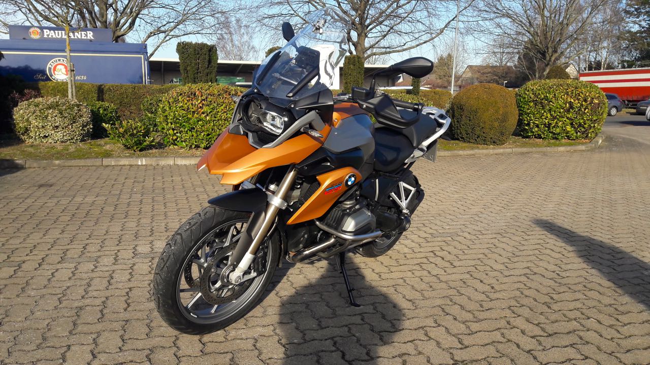

So sieht das Mopped fertig aus:
