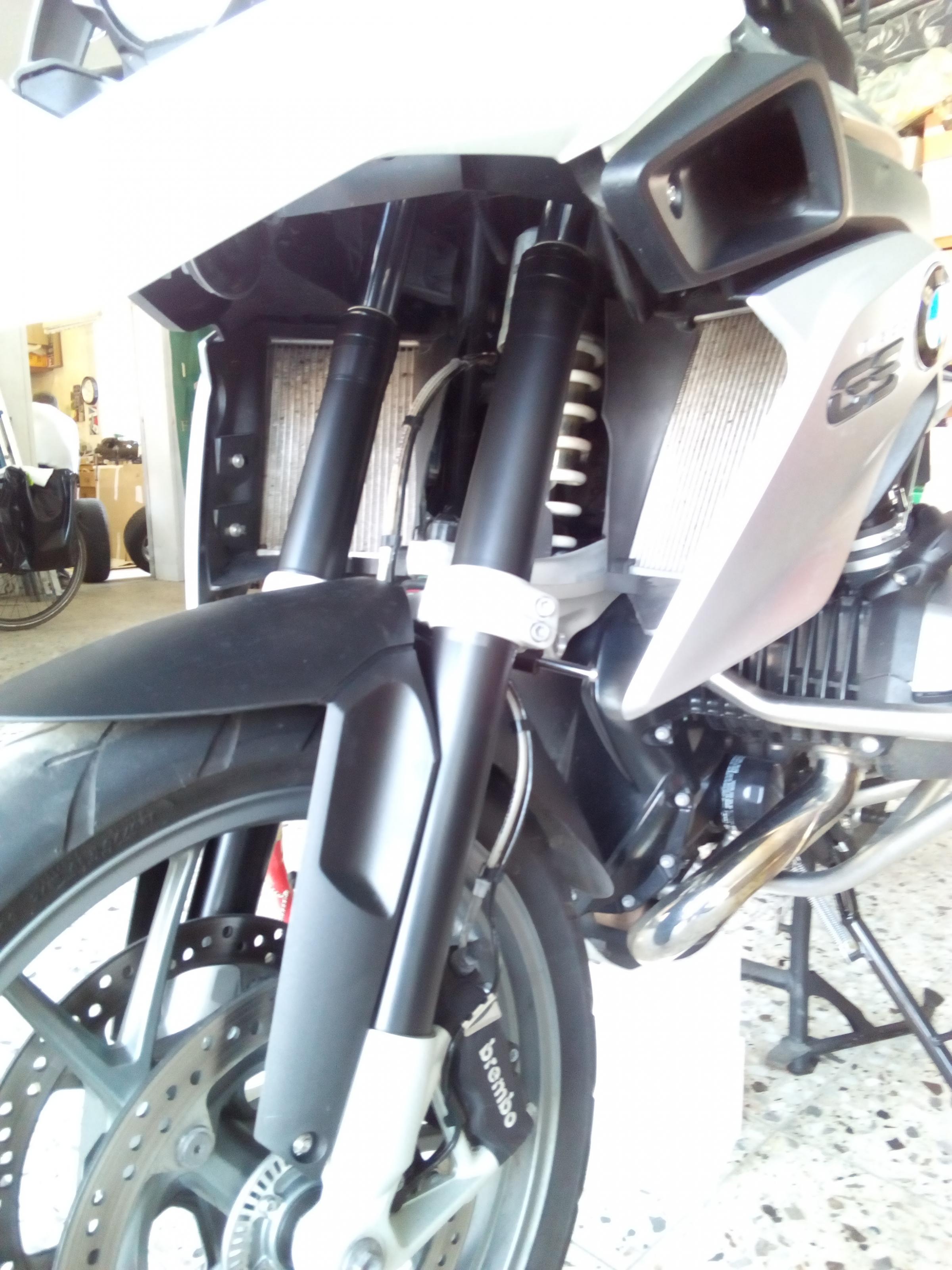

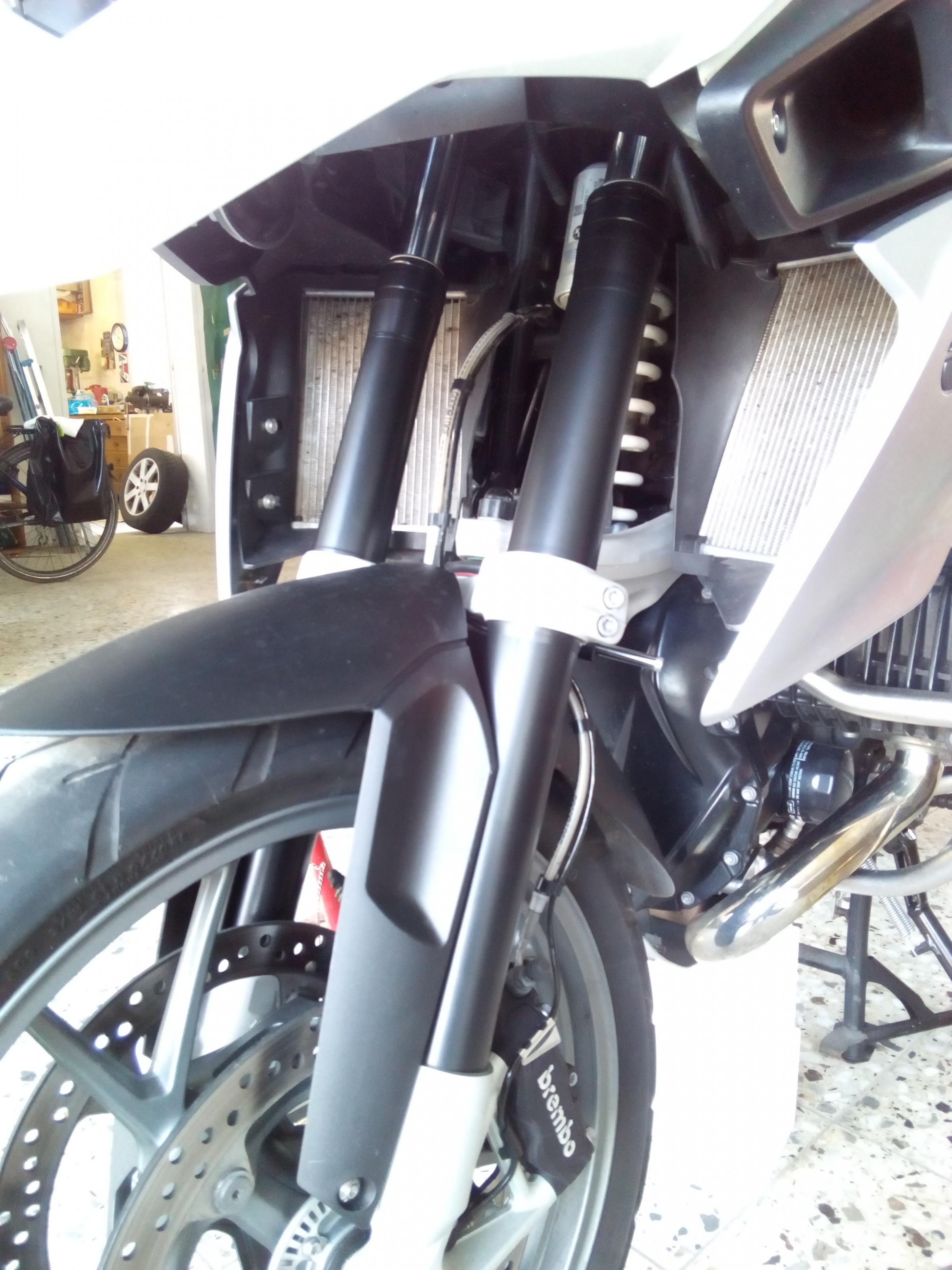

Neues Moped - gleiches Problem : ich mag die golden eloxierten Tauchrohre nicht :o
Also Folie her und die Rohre beklebt. Sieht doch gleich viel besser aus :cool:
Und wenn man einmal dabei ist , kann man gleich noch ein paar kleine Baustellen erledigen : die kleine Scheibe unter der Verkleidungsscheibe foliert und die Beifahrerfusrastenhalter schwarz gedipt

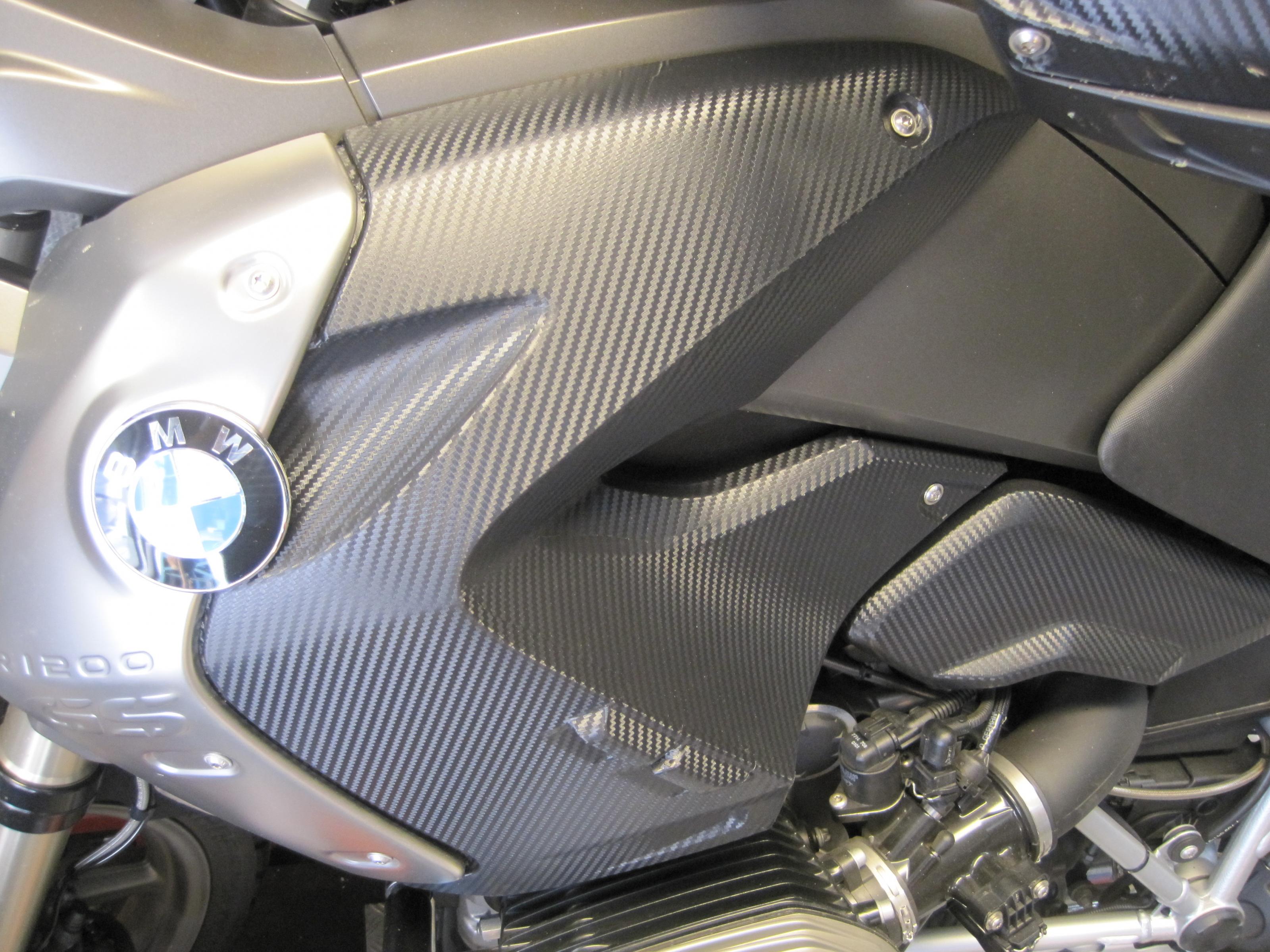

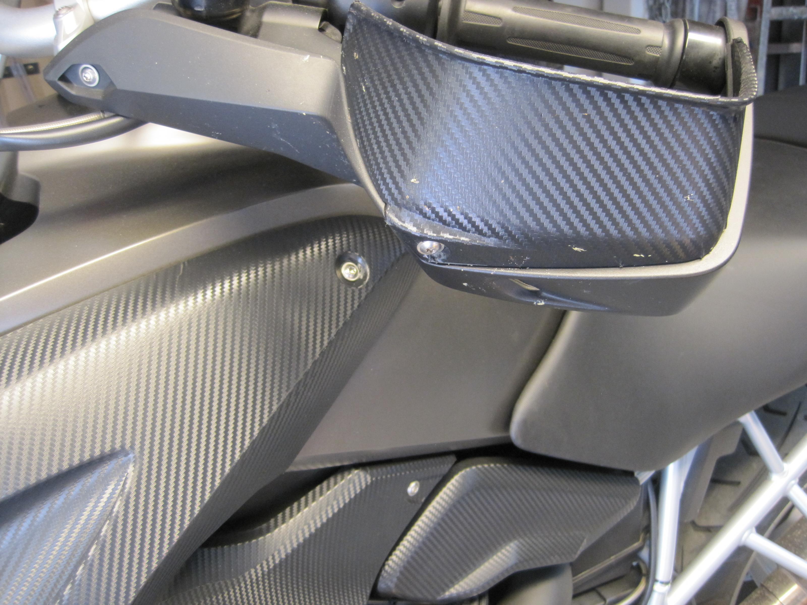

ich habe gestern bei dem miesen Wetter auch mal ein bischen mit meiner Carbonfolie gespielt. Werde mal versuchen euch ein paar Bilder zu zeigen. Nachein paar misslungenen Versuchen an den kleinen Teilen (Handschützer u. Seitendeckel) haben dann auch die seitlichen Tankverkleidungen das hässliche schwarze Kunstoffkleid abgelegt. Bin mal gespannt, wie lange das hält!

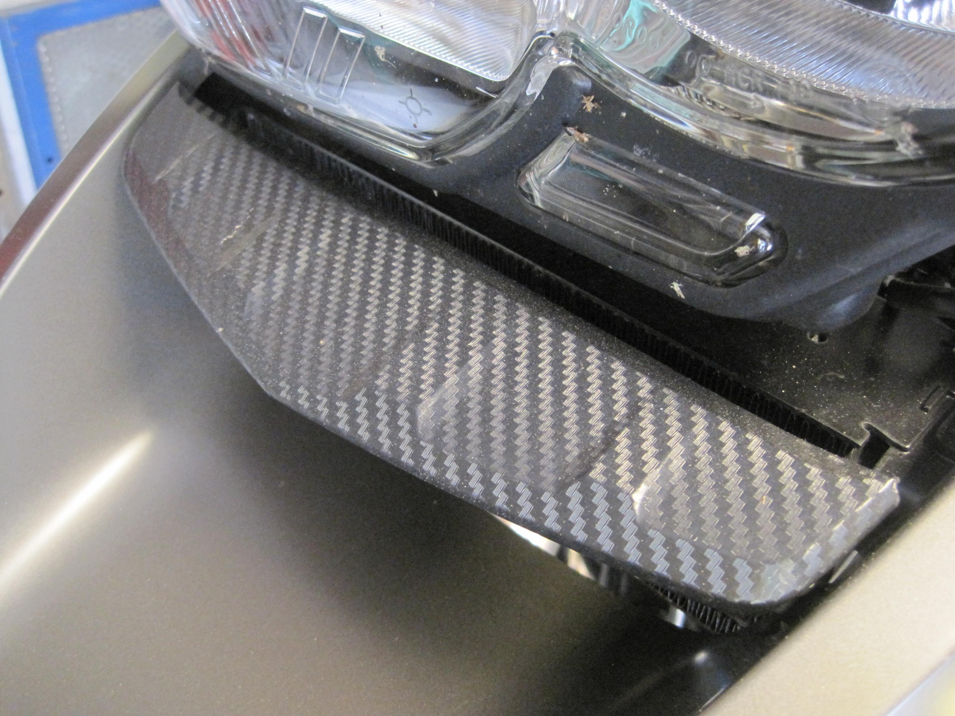

Hallo EdeBanatzke,
iat zwar schon ein wenig länger her dein Beitrag, aber für mich sehr aktuell.
Ich verzweifle beim Schnabel und der Tankverkleidung!
Wie hast Du die Teile so toll hinbekommen!?
Je detailreicher Deine Beschreibung um so besser für mich. ;-)
