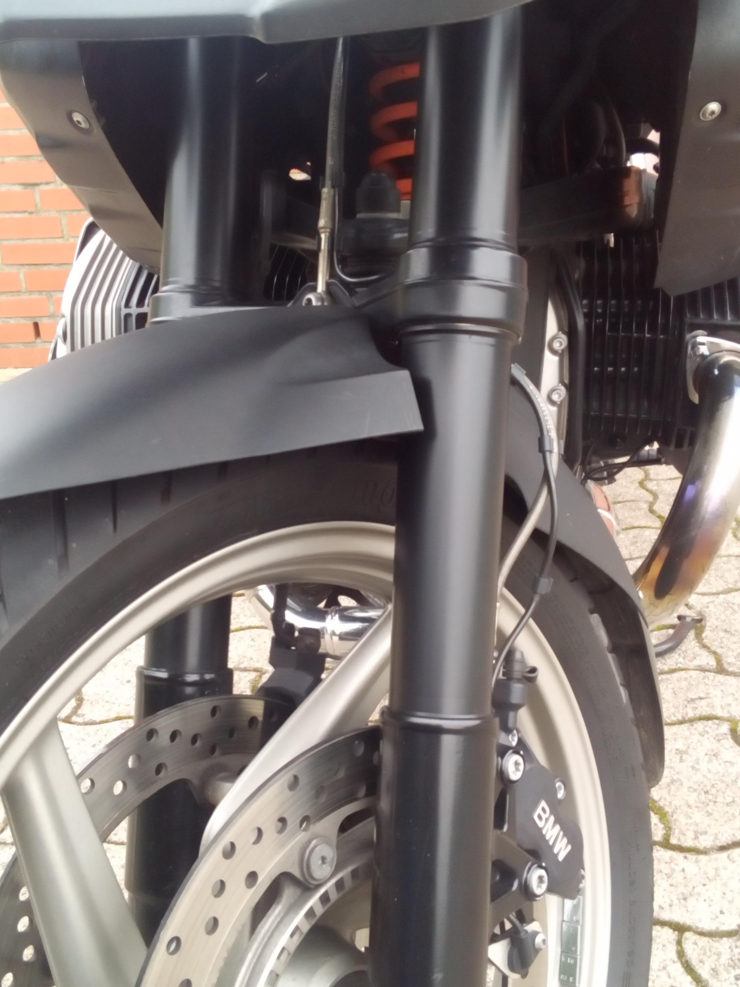

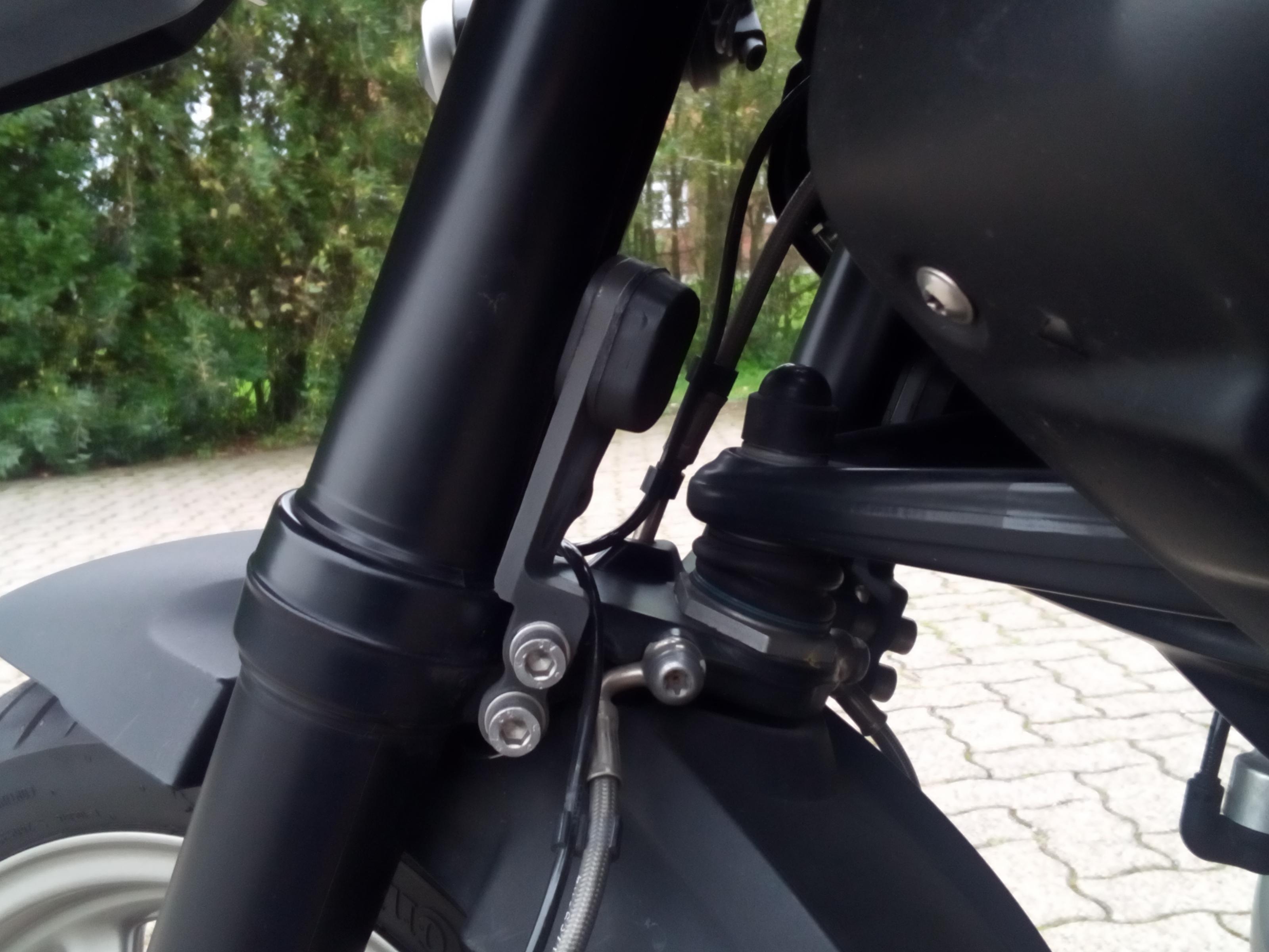

Geht gut , hält gut , schützt gut , und sieht gut aus (meine Meinung ):D
ist einfache car-wrapping Folie mit Luftkanälen aus der Bucht
Gabelbrücke und Gabelfuss mit foliert?
Hätte nicht gedacht, dass das klappt... Oder hast das lackieren lassen?

Foto Mitte: Mann, Deine Kiste ist ja sauber bis in die letzte Kühlrippe
Jeder so wie er mag , oder ? Dient außerdem der Werterhaltung :o
Bei der 08er sind die Teile werksseitig schwarz lackiert
Hallo, also Tauch- und Standrohr wurden foliert?
:eekek::eekek::eekek: Um Gottes willen nein , nur die Tauchrohre sind foliert. Die sind original golden eloxiert - soll wohl ein bisschen nach Öhlins aussehen.
Die Standrohre sind auf den Bildern nicht zu sehen. Bei manchen Sportlern gibts speziell dunkel beschichtete Standrohre , das dient aber dem geringeren Losbrechmoment , also dem besseren Ansprechverhalten der Gabel.

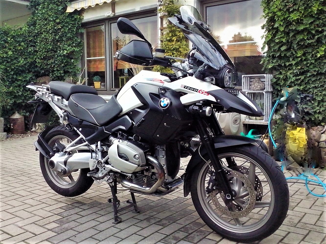

Ich bin auch gerade wieder dabei meine gs adv neu zu folieren, die jetzige Folie war Ca 3,5 Jahre drauf, lies sich ohne Probleme abziehen.
Ich habe die Farbe gewechselt, da mir die Alte ein bisschen zu viel ins lilane gegangen ist aber die neue ist mein absolutes Traum blau
Hier sieht man noch den farbunterschied ziemlich gut.

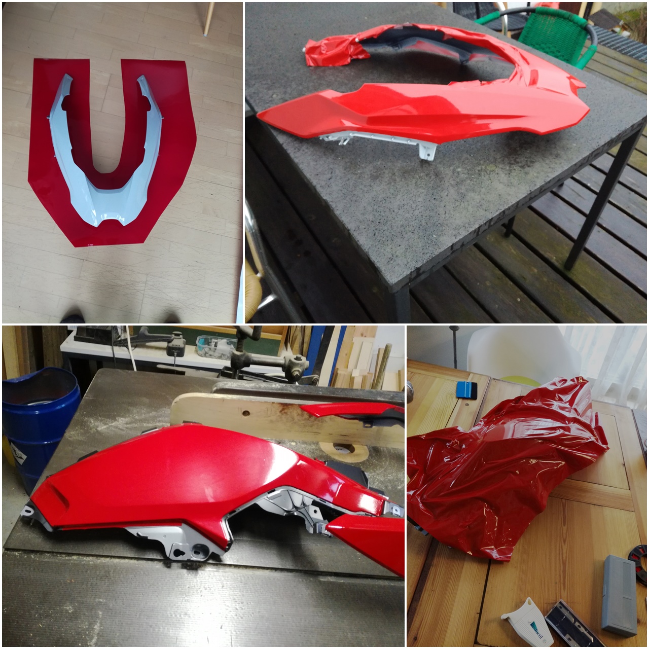

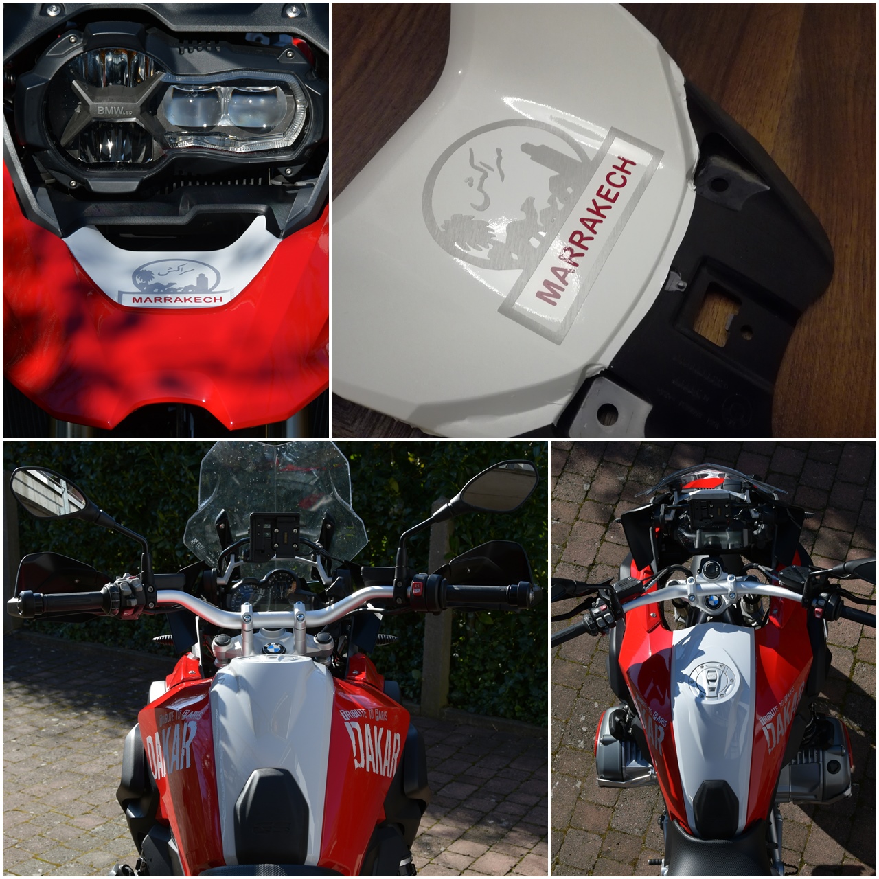

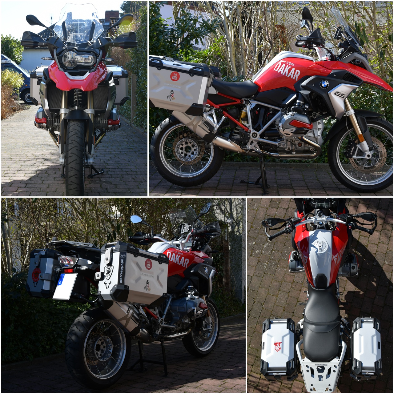

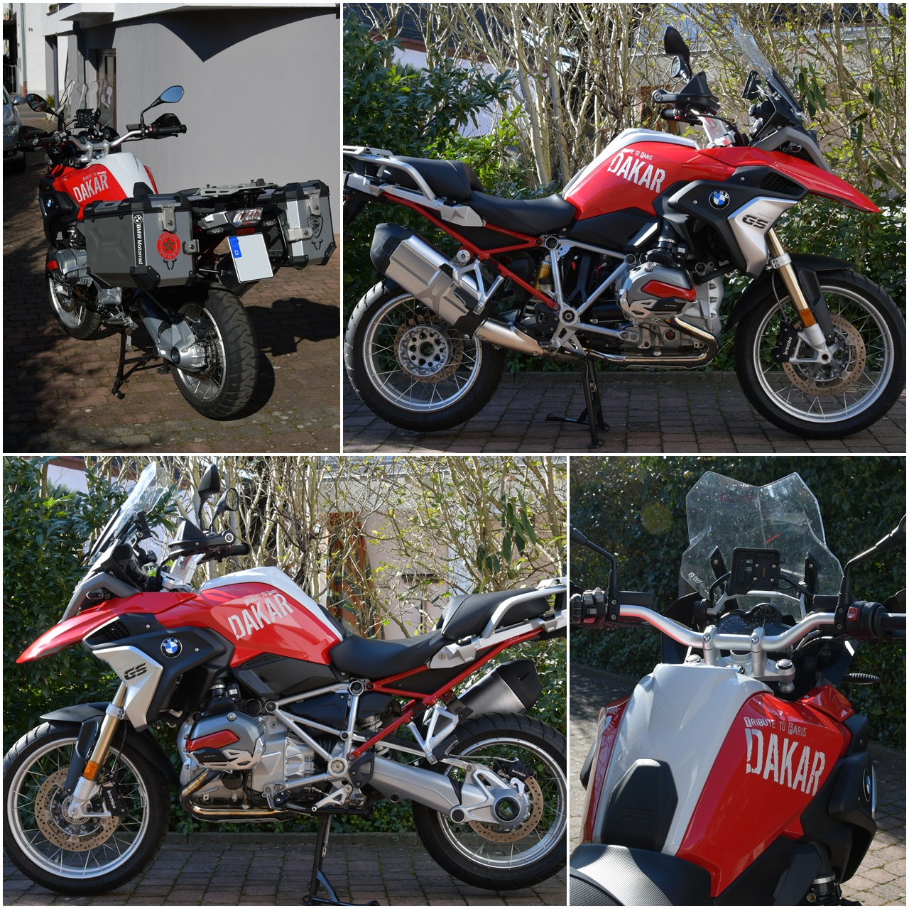

Nachdem ich hier viel mitgelesen habe und im letzten Jahr mal ein Mountainbike und einen Helm foliert habe, wollte ich meine weiße GS mal etwas erröten lassen.
Irgendwie sind und waren alle meine Motorräder rot?!
Aber was rot und was nicht? Inspiriert durch meine 94iger R100GS PD und einer weißen F800GS mit rotem Rahmen, hatte mein Projekt einen Namen und eine Idee.
Als Material habe ich "Avery Denisson Premium" Folie verwendet, das war dem Rotton "karminrot" geschuldet.
Ansonsten verwende ich fast nur Oracal 930ra oder für Aufkleber die 751iger Serie und Orafol refex.
Der Schriftzug ist Aluoptik gebürstet, Hersteller unbekannt.
Materialkosten waren ca. 110,-EURO, da ich mit einer Seite nicht zufrieden war, ist der Materialeinsatz etwas mehr gewesen.
Ehrlich gesagt, hier ließt sich das alles so einfach und man glaubt, das kann jeder, aber soviel geschwitzt, geflucht und mich immer wieder in Geduld üben müssen, war schon anstrengend.
Letztlich bin ich mit dem Ergebnis glücklich.
Hier einige Bilder zu meinem Projekt "Tribute to Paris Dakar"
Gruss Markus
