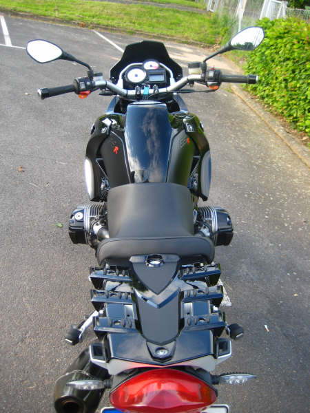

aber von der soziusabdeckung hab ich eins , da habe ich auch schwarzglanz
und schwarzmatt gemixt ;)
ich finde die kombination sehr gut .

...das Hochglanz schwarze ist lack , nur das matte ist Folie
...und ich dachte schon Du waerst mein Folien-Klebe-Master... :D ...sieht echt cool aus.

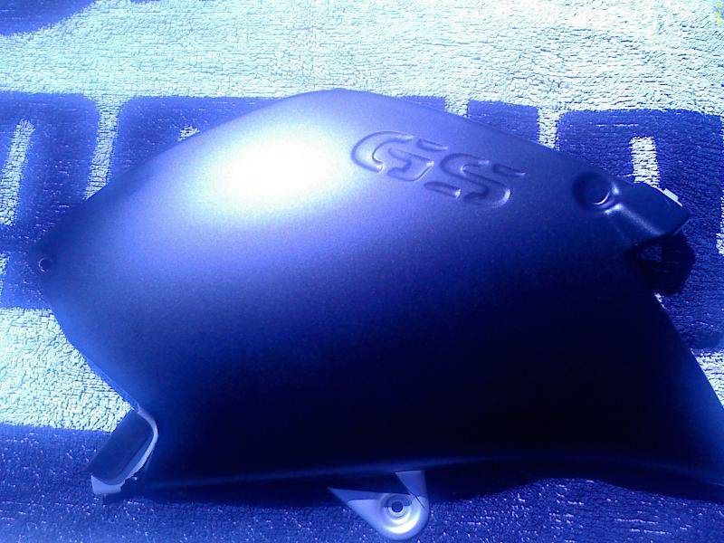

so ich hab heute mal meine Aluseitenteile foliert. Habe es zuerst ohne Wasser versucht und dann die Folie nochmal entfernt weil mir einfach zuviel kleine Luftbläschen unter der Folie waren. :p
Jetzt habe ich es nochmal mit ein bisschen Spüliwasser gemacht, und was soll ich sagen, ohne auch nur eine Blase das ganze hin bekommen :D
Bild ist leider etwas schlecht da mit Handycam gemacht.

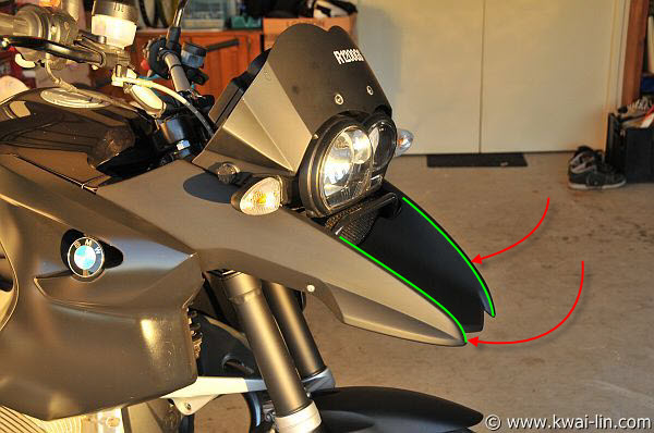

Hi Joerg,
den Schnabel habe ich in drei Teile geteilt. Die Innenwoelbung vor dem Oelkuehler und die beiden Seitenteile.
Fuer die Flaeche vor dem Oelkuehler habe ich mit Papier eine Form erstellt die von einer Seite zur Anderen reicht. Sie endet ziemlich genau an der oberen inneren Kante. Siehe gruene Linien.
Fuer die Seiten habe ich einfach einen langen Streifen geschnitten... glaube so 65x18cm... und diesen sehr grob angelegt und festgestrichen. Nachdem die Seitenflaechen sauber geklebt waren habe ich es an der Nase 2mm ueberlappen lassen (dort wo das zuvor angebrachte Stueck endete). Da es grob angelegt war habe ich mit einem scharfen Skalpell, waehrend die Folie straff gezogen ist so geschnitten dass es sauber ueberlappen kann. So sieht man nicht einmal den Schnitt.
Die Nase war echt ein Kinderspiel in Gegensatz zum Tank. Fuer die Spitze der Nase lass es erstmal haengen bis der Rest der Flaeche klebt. Dann bevor Du es umlegst verwende einen Foen um die Folie zu erwaermen. Sie wird so flexibel dass sie einwandfrei angelegt werden kann.
