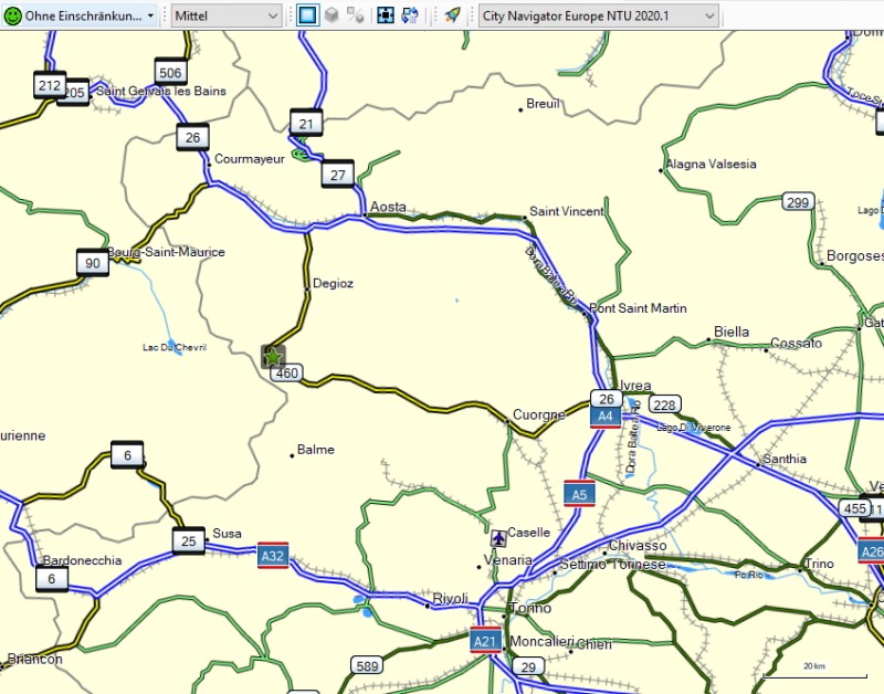

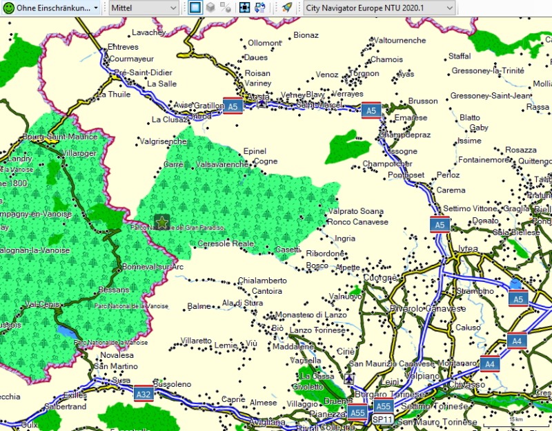

hat jemand eine Erklärung zu der unterschiedlichen Darstellung je nach Zoom?
"Gelbe Straße 460"?
Der Wegpunkt (grüner Stern) ist der Nivolet, ein Endpunkt.
15 Km: keine Straße sichtbar
20 Km: gelbe Straße sichtbar

Ohne es überprüft zu haben....
Bei 20 km könnte die Basiskarte sein.
Bei 15 km könnte die NTU-LKarte sein. Dort den Detailgrad erhöhen. Dann sollte diese eine Strasse auch angezeigt werden.
Gruß - Pendeline

Da Du den Detailgrad der Karte auf Mittel eingestellt hast kommt bei 15 Km Zoom die Detailierte Karte zur Ansicht und mit 20 Km Zoom eine grobe Übersichtskarte die sehr ungenau ist und so manche Strassen die in der Basiskarte zu sehen sind, gibt es gar nicht.

Basiskarte ist, so weit ich dies gerade geprüft habe, korrekt (Zoom 20 Km, Detailgrad "mittel").
Diese Straße wird mit höchstem Detailgrad und Zoom 7 Km angezeigt; ist aber (dann) keine "gelbe" Straße (= Bundesstraße). Ich vermute, dass mit der Straßenkategorisierung in der Basiskarte etwas nicht stimmt.
