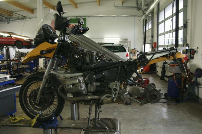

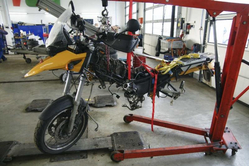

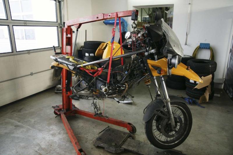

gestern war wie angekündigt großer Basteltag. Nach 352.497 km im Zeitraum von Februar 2000 (Produktionsdatum, ich habe die Maschine am 04.04.2001 mit 9.679 km) bis heute hatte ich mich im Herbst 2012 entschlossen, den Motor zu tauschen. Zudem hat Obelix erst kürzlich knapp 80 PS auf einem Prüfstand am Hinterrad gebracht. Die Entscheidung fiel mir reichlich schwer. Denn der Motor brauchte bis zuletzt wenig Öl (0,1 Liter auf 1.000 km) und lief stets zuverlässig. Aber die Einlassventile hatten sich tief nach innen gegraben, sicher über 2 mm. Selbst kenne ich mich technisch nicht wirklich gut aus, aber nach Aussage meiner technisch versierteren Freunde (vielen Dank an diese an dieser Stelle, zuallererst an Claus von Q-Rider der mich zuerst auf das Problem aufmerksam machte) komme ich so nicht mehr weit, jedenfalls keine Saison mehr mit wie üblich ca. 30.000 km. Ich hätte nun nur die Zylinderköpfe überholen lassen können. Aber für neue Nockenwellen, Tassenstößel und Dichtungen (die wenigstens fällig gewesen wären) hätte ich doch einen Batzen Geld in Teile investieren müssen. Demgegenüber lag seit Anfang 2008 ein Austauschmotor mit 20.000 km Laufleistung funktionstüchtig in der Garage. Zudem dachte ich mir, dass ich bei einem Motortausch gleich noch einen Blick auf eine ganze Reihe restlicher Teile werfen und bei Bedarf austauschen kann, nicht zuletzt unter Rückgriff auf einen gewissen Ersatzteilbestand in der Garage. Zudem wollte ich mein modifiziertes Getriebe (kurzer 1. Gang und langer 6. Gang), dass 2011 wegen eines Lagerschadens durch ein Austauschgetriebe mit normalen 1. Gang und kurzen 6. Gang ersetzt wurde, wieder einbauen.
Hier nun der Bericht vom Schraubersamstag am 10.11.2012. es lief alles bestens bisher, der Zusammenbau wurde wegen einer erforderlichen neuen Kupplung auf den 24.11.2012 verschoben.
Ich hatte 2004 schon einmal das Getriebe getauscht. Bleibt der Motor im Ramen, muss der Heckrahmen von allem möglichen gelöst werden, das dauert. Unser Plan lautet nun, Motor und Getriebe in einem nach unten rauszulassen, damit wir und die Arbeiten am Heckrahmen sparen.

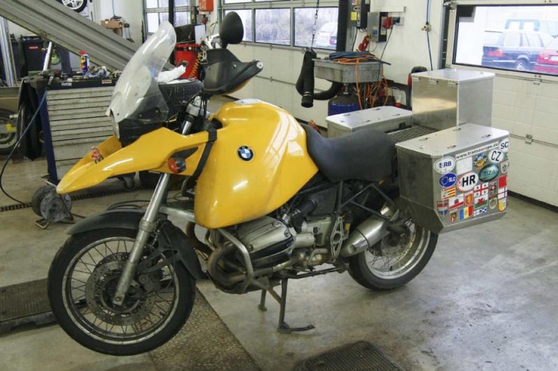

Obelix kurz vor der Zerlegung:
Start um kurz vor 8:30 Uhr, erst Mal Koffer weg und Tank runter:

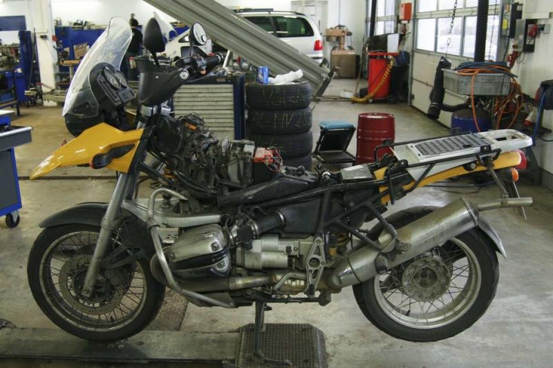

Hinterrad ausbauen, dazu gleich den Endtopf demontieren, Batterie auch. Wie auf dem Foto zu erkennen stand Obelix zunächst auf der Hebebühne auf dem Hauptständer, das Vorderrad fixiert mit 2 Zurrriemen. So konnten wir in angenehmer Höhe arbeiten:
Die Schrauben am Auspuff und fürs Getriebe ging auf, wenn auch erst (Getriebe) mit der gaaanz großen Ratsche. Hier gabs die ersten kleinen Probleme. Der ABS-Sensor hatte sich entschlossen, seinen Platz nicht mehr zu verlassen. Um den nicht demontieren zu müssen, haben wir den abgesteckt, das Kabel wollte aber erst nicht durch die kleine Lücke am Luftfilterkasten (der ja nicht demontiert wurde) schlüpfen, was dann aber nach etwas Gefummel doch gelang. Ferner haben wir Obelix nun schon an einen Motorkran gehängt, so konnten wir uns in Ruhe nach und nach mit dem Lösen des Motors befassen.

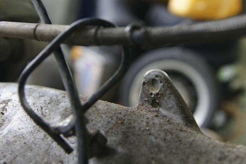

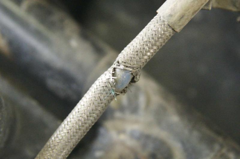

Da kam dann schon der erste Defekt raus. Die Bremsleitung (in meinem Fall Stahlflex seit Anfang 2005, seit dem knapp 250.000 km) wird ja im Bereich der Schwinge durch einen Metalbügel geführt:
Das bekommt der Bremsleitung nicht gut, die Stahlflexummantellung war bereits komplett durchgescheuert. Geht also mal nachschauen da hinten, wenn ihr auch reichlich Kilometer drauf habt!

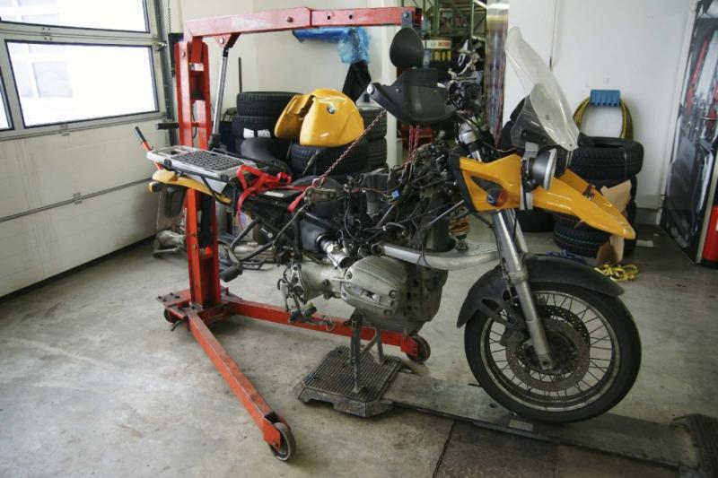

Dann wurde es etwas komplizierter, wir hatten ja noch nie einen Motor ausgebaut, auch wenn ansonsten (nicht bei mir sondern bei meinem Helfer) sehr gute Schrauberkenntnisse vorhanden sind. Immer wieder rundrumschauen, wo was weg muss und was dran bleiben kann. Haupt- und Seitenständer konnten dranbleiben, Anlasser mußte weg. Drosselklappen lösen, gelöste Fußrasten mit Kabelbindern hochbinden, die ersten Motorhalterungsstangen lösen, die Schrauben gingen alle auf. Dann ging es an die Schwinge vorne. Die ist oben am Lenker gummigelagert. Die Gabel läßt sich also nach dem Lösen ausreichend nach vorne zu schwenken.
Hier kommt die nächste kleine Baustelle zu Tage. Das Lager vorne an der Schwinge, wo die Gabel geführt wird (das war noch Original) war defekt. Die Funktionalität war zwar noch da, aber der Gummi war maustod:
Nun ging es an die letzten Schrauben des Motors. 2 weitere Aufhängungen für das Obelix haben wir am Motorkran befestigt, dazu noch eine des Länge nach passende Stange zwischen Lenkeraufnahme und Aufnahme des hinteren Federbeines geklemmt, damit nach dem Lösen des Motors alles in Form bleibt (den von BMW vorgesehenen Hilfsrahmen hatten wir nicht). Nun ging es an die letzten beiden Motorbefestigungsstangen. Hmm, Mist, da ist noch von oben der Kasten drangeschraubt, in welchem des ABS-Druckmodulator sitzt, hier auf dem Bild zu erkennen ca. 10 - 15 cm hinter der Lichtmaschine:
Den Druckmodulator wollten wir natürlich nach Möglichkeit nicht ausbauen. Der lies sich nach dem Lösen der Befestigungsschrauben aber ein ganzes Stück anheben, genug, um mit dem richtigen Werkzeug (Ratsche mit bewegliches Kreuzgelenkverlängerung oder wie das heißt) die 2 Muttern zu lösen. Nun noch die letzte Schraube, oben am Motor hängt noch ein Massekabel dran. Dann wurde es spannend, einer hielt den rechten Zylinder etwas fest, die letzte Befestigungsstange wurde ein Stück nach draußen geschoben und rechts von einer Verlängerung für die Ratsche ersetzt. Nun stand Obelix bereit für den letzten Akt. Auf jeder Seite am Motor ein kräftiger Helfer, die letzte Querstange sowie die Ratschenverlängerung raus, Obelix mit dem Kran etwas anheben, wackelig, aber hielt sehr gut. Dann haben die 2 den Motor etwas gehoben, der Hauptständer wurde eingeklappt, und draußen war dem Motor:
normal_Obelix_05.jpg sowie
Wir haben zu dem Ganzen etwas mehr als 3 Stunden gebraucht und dabei einiges an Zeit vertan bei der Orientierung. Ich behaupte, das ganze 5 Mal gemacht, und der Motor ist von 2 kundigen Leuten mit den entsprechenden Werkzeugen, sofern es keine besonderen Probleme gibt, in weniger als 2 Stunden, demontiert.

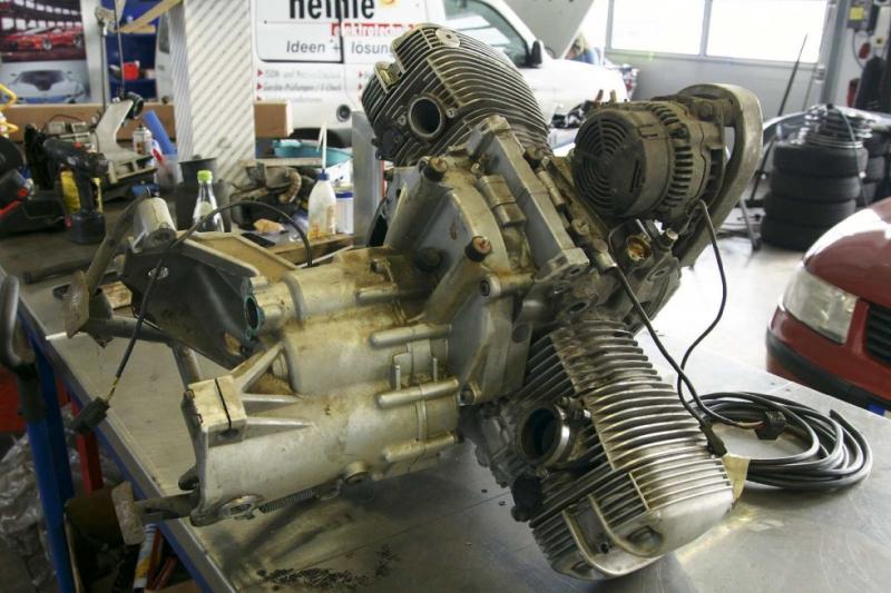

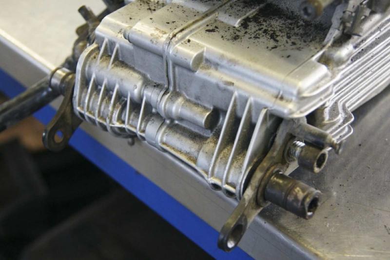

Der ausgebaute Motor mit Getriebe und Seiten- und Hauptständern:

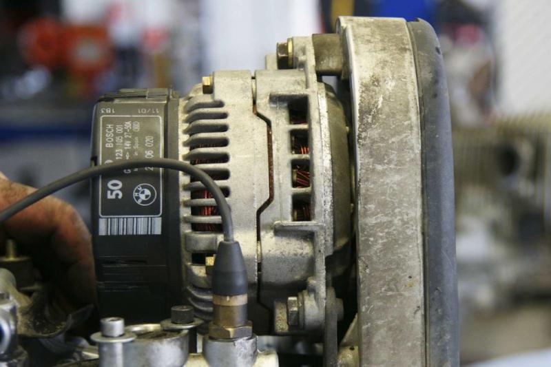

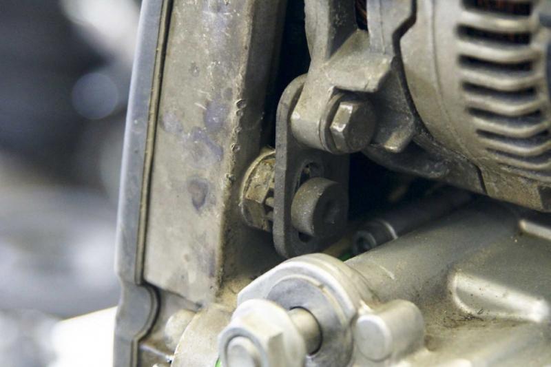

Die Lichtmaschine haben wir bei der Gelegenheit ausgetauscht. Es war noch das Originalbauteil mit demnach über 350.000 km verbaut, der Tausch der Lichtmaschine ist am ausgebauten Motor keine Schwierigkeit, hier 3 Bilder:
normal_Lichtmaschine_01.jpg und
normal_Lichtmaschine_02.jpg und

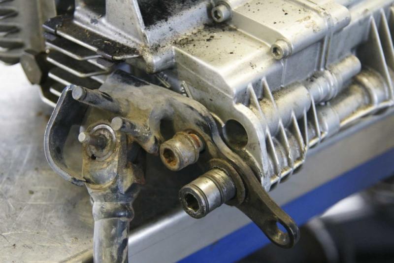

Dann kam der Umbau von Haupt- und Seitenständer, soweit auch kein Problem:
normal_Motor_03.jpg sowie
Hier kam noch ein ganz kleines Problem zu Tage. Der Bügel, mit dem die Feder des Hauptständers eingehängt wird, arbeitet sich in die Aufnahme ein:

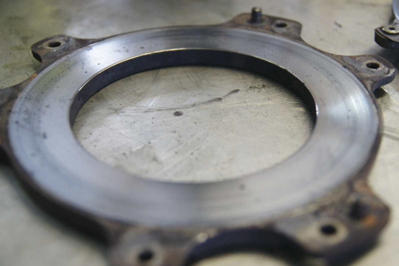

Obelix 2.0 - Fortsetzung Teil 2 weitere Fotos - Kupplung:

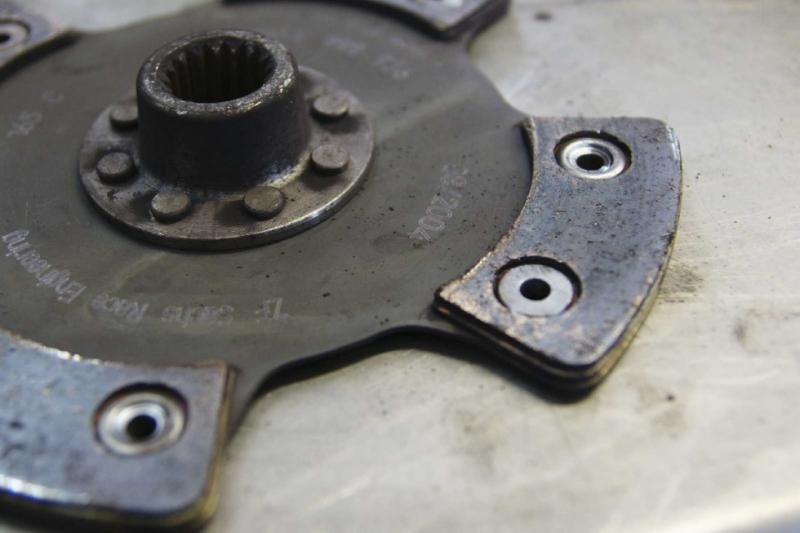

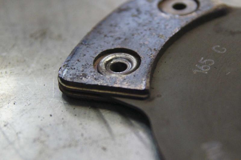

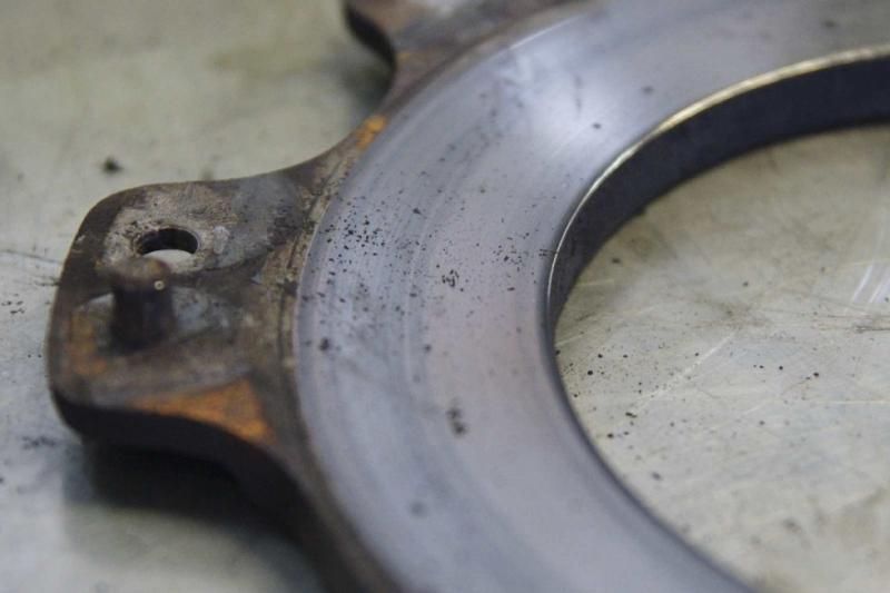

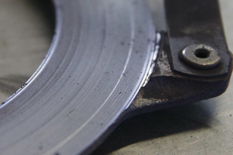

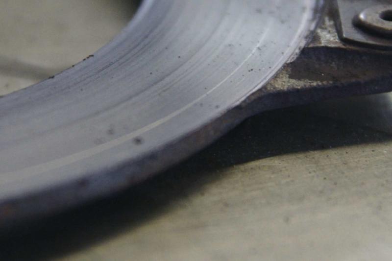

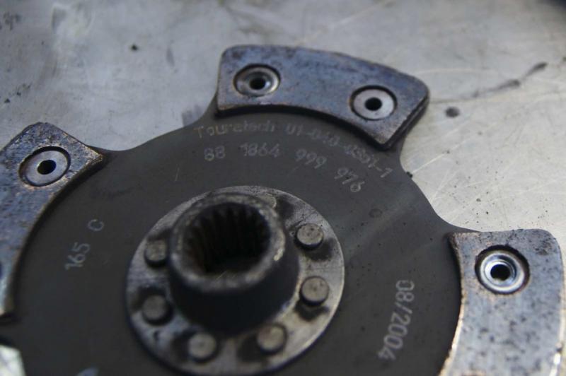

Ich hatte seit Anfang 2005 die Sintermetalltouratechkupplung verbaut:
Sinter-Kupplung BMW R1150GS 165mm | Touratech AG
Mit der war ich sehr zufrieden, natürlich kommt die knackig, aber zu 2 mit Gepäck ist es schon gut, wenn die Kupplung gut zupackt. Hier war meine Kalkulation so, dass ich dachte, die hält noch ne ganz Weile ca. 100.000 km. Diesen Wert habe ich aufgrund der Dicke der Reibscheiben geschätzt, so wie sich diese vor ca. 50.000 km bei ausgebauten Anlassen zeigten (man kann da etwas hinsehen). Ich hatte aber nicht bedacht, dass die Reibscheiben genietet sind und dafür auch Platz gebraucht wird. Lange Rede kurzer Sinn, es hätte wenig Sinn gemacht, nun diese Kupplung wieder zu verbauen, war diese doch auch schon satt auf den Kupplungskäfig (heißt doch so, oder?) eingelaufen, hier einige Bilder:
Touratech beschreibt die Kupplung wie folgt:
"(Bitte beachten Sie, dass die Sinter-Kupplung ein Bauteil für den Sporteinsatz ist!)
- 1,8 mm lasergeschnittener gehärteter Stahl
- 8 Sinter- Reibflächen (genietet)
- Rennsporttechnologie
- Hergestellt in Europa
- langjährig erprobt in Afrika und auf allen Pisten der Welt
- kaum Überhitzen der Kupplung unter Extremsituationen mehr
- sehr gute Verarbeitung und engste Toleranzen
- hält normalerweise ein "MOTORRADLEBEN" lang"

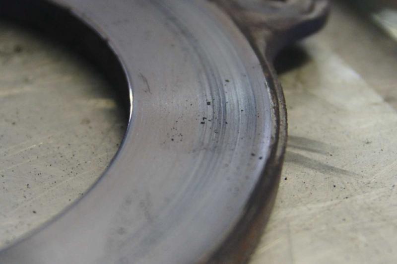

Berücksichtigt man auch noch, dass die Kupplung wohl schon noch einige 10.000 km gegangen wäre, bis sie ganz hin gewesen wäre, so kann man das wohl schon stehen lassen.
Obwohl ich mit der TT_Kupplung zufrieden war probiere ich nun diese aus:

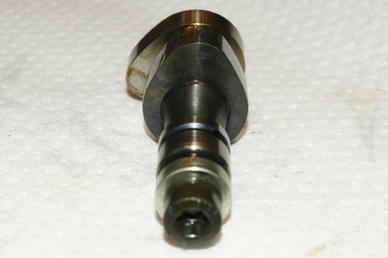

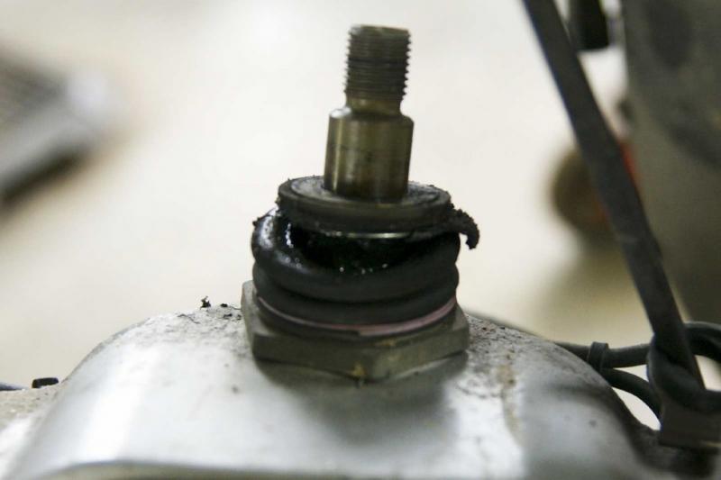

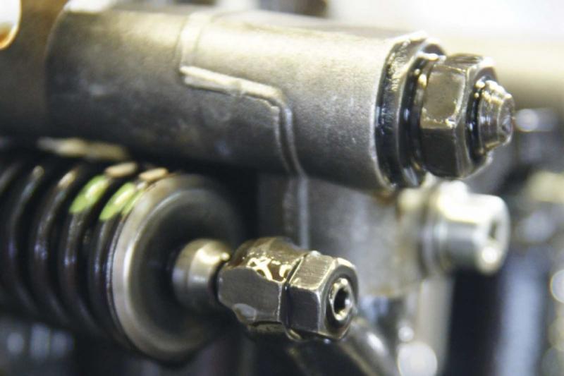

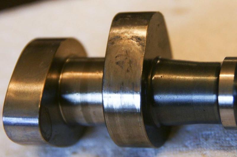

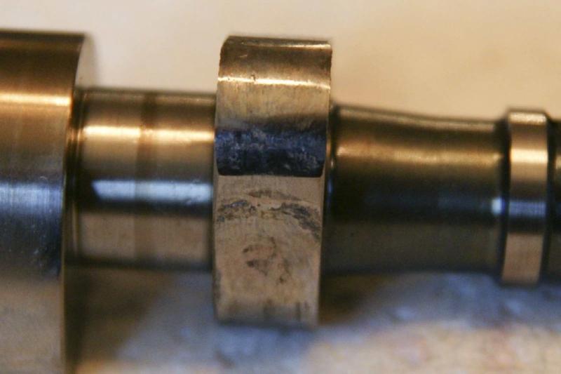

Der Anlass der Motortausches waren ja sich einarbeitende Einlassventile:

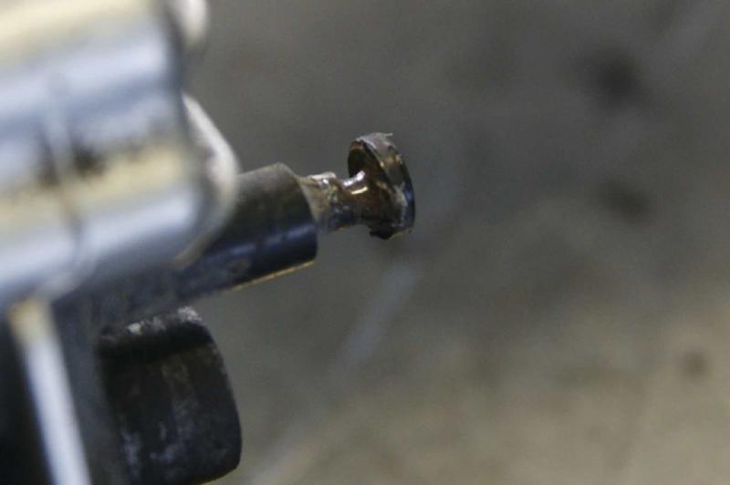

Hier auf dem Bild ist zu erkennen, wie die Gewindestange aus der Kontermutter fast schon plan ist. Dei dem Auslassventil schaute diese noch ca. 2,5 mm heraus :cry:
Da wir ja den Motor am 11.11.2012 wegen der noch zu besorgenden Kupplung und anderer Teile nicht mehr zurückbauten, blieb Zeit, um mit Spannung in den alten Motor reinzuschauen. An die Nockenwelle kommt man ja schnell ran, hier zunächst der Blick auf die Nocke für das Auslassventil (ich hoffe, ich verwechsle die 2 jetzt nicht):
Die sah noch ganz gut aus, aber da war ja auch nicht das Problem, sondern hier bei der "Einlassnocke":
Gehen wir mal näher ran:
normal_Nockenwelle_03.jpg sowie
normal_Nockenwelle_04.jpg und

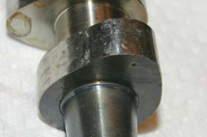

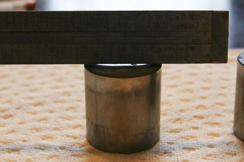

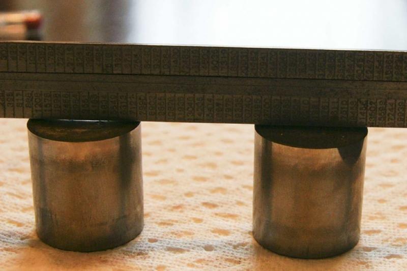

Ich habe mal versucht zu messen. Die Höhe der Einlassnocke betrug 2,92 cm, diejenige der Auslassnocke noch 2,84 cm, wobei ich nicht weiß, ob die anfangs gleich hoch sind.

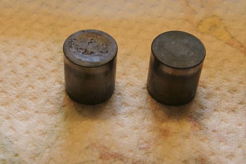

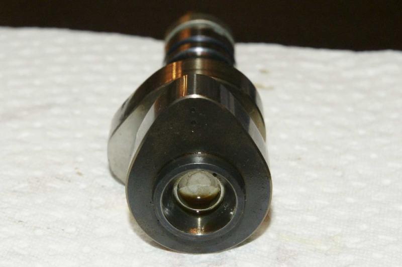

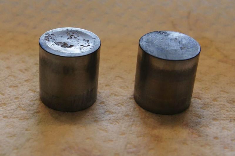

Nun zu den Tassenstössel, hier die 2 Teile vom Auslass und Einlass:
normal_Tassenstoessel_01.jpg sowie nochmals:
Ups, da fehlt schon einiges an Material, der Einlassstössel hat schon eine richtige Mulde, zudem sind schon richtige Zeile rausgebrochen.
Ich starte mal eine Rechnung:
Durchschnittlich dreht der Motor mit ca. 4000 Touren die Minute, dann kommt die jeweilige Nocke 2000 Mal am Tassenstössel an.
Das sind dann 120.000 Mal / Stunde.
Wenn ich mir die Erfassung im navi so ansehe liegt der Geschwindigkeitsdurchschnitt so bei ca. 60 km/h.
Bei 352.497 km ergeben sich da ca. 5900 Betriebsstunden.
Daraus folgt, dass die Nocken mit den Tassenstössel jeweils 708.000.000 in Kontakt kamen, sapperlot sage ich da nur.
Hier noch 2 Bilder von der Delle bei dem Einlasstassenstössel:
sowie
Ich bin nun kein Motorenteileexperte, aber ewig wäre das wohl nicht mehr gut gegangen.

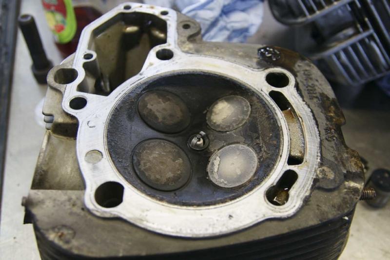

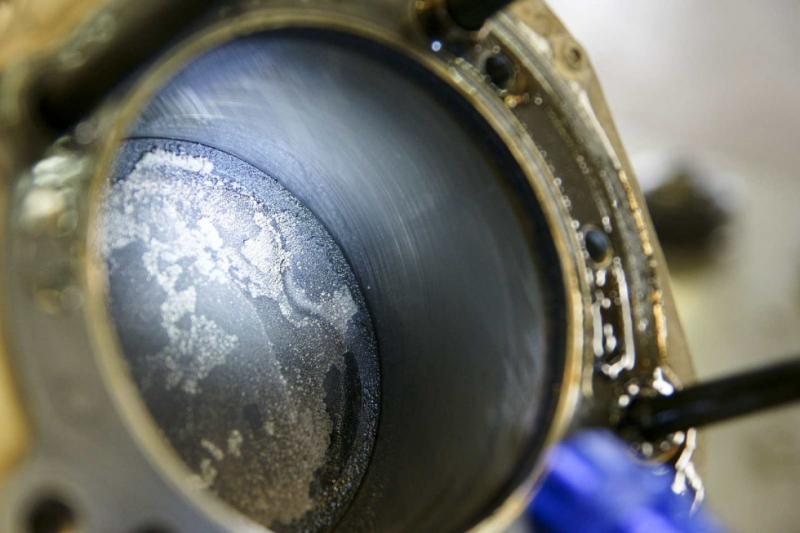

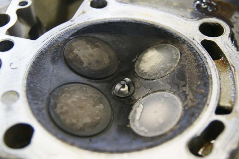

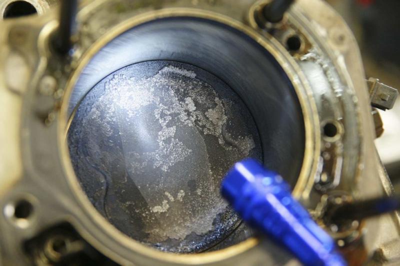

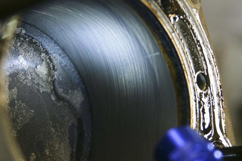

Wir haben den Motor nicht ganz zerlegt, aber der Brennraum interessierte uns doch:
Zur Vorgeschichte: Bei 105.000 km war der Hallgeber defekt. im Rahmen der Fehlersuche und weil Obelix keine Kompression mehr hatte (wurden die Zylinderköpfe demontiert und bei der Gelegenheit neue Kolbenringe verbaut. Ansonsten ist im Bereich Kolben / Zylinder / Brennraum nie etwas gemacht worden.
Der Ölverbrauch war im Laufe der Zeit von ca. 0,25 - 0,3 Liter / 1.000 km bis ca. 100.000 km Laufleistung auf
ca. 0,2 Liter / 1.000 km bis ca. 170.000 km Laufleistung und ab dann bis heute auf
ca. 0,1 Liter / 1.000 km gefallen.
Ehe es zu den Bildern geht eine kleine Begleitgeschichte dazu. Es war in der Werkstatt auch ein Kfz-Meister zufällig da, der wurde hinzugerufen.
Mein Freund zum Meister: "Hey, komm mal her und schau dir das an."
Meister: "Ja, was ist schaut gut aus."
Freund: "Der Motor hat über 350.000 km gelaufen."
Meister. "Hääähhh!!!
Heißt übersetzt ins Deutsche soviel: "Verarsch mich nicht!"
Keine Riefen vom Kolbenlauf zu erkennen, vielmehr sieht man noch einwandfrei die Spuren vom hohnen:
Nun noch ein Blick auf die Ventile, normaler Zustand bzw. ebenfalls gut für die Laufleistung:

klasse Bilder Christian, schöner Bericht.
Zur Kupplung: ich hätte auch die Lucas empfohlen, soll genauso gut sein und kostet nur die Hälfte der TT Kupplung. Wir werden von dir sicher erfahren, welche ihren Preis wert ist. 100tkm sollte ne Kupplung schon halten, je nach Beanspruchung.
Bonsai

Hallo Christian,
schöne Doku von Eurer Bastelei! Nur gut, daß mir so umfangreiche Schraubereien bis jetzt erspart geblieben sind!
Die Nocken und Tassenstößel sehen schon schlimm aus: Das wurde Zeit.
Aber die TT-Mitnehmerscheibe sieht doch gar nicht übel aus! Könnte wetten, daß die neue Reibscheibe auch nicht viel mehr Belagstärke hat! ...Aber wenn schon wechseln, dann komplett mit Schwungscheibe und Druckplatte.
Viel Spatz beim Zusammenbau!

Hallo Erich,
wie dick ist denn die Original TT Kupplung neu?
Ich gebe die Frage mal in die Runde.
Na letztlich egal, die andere Sinterkupplung kostet knapp 200.- €, wenn ich den Restmaterialwert der TT-Kupplung sehe im Verhältnis zum Aufwand, den in nun (hoffentlich) so schnell nicht haben werde, wenn ich das jetzt mitmache, muss ich nicht nachdenken lage nachdenken, was ich tue.

Hey Chris,
die Belagstärke von der Sinter kenn ich nicht, ...aber bei der Orginalen sind Neuwert 5,5 mm und Verschleißmaß 4,5 mm.
Ich denke, die Kupplung hätte sicher noch locker 100 000 km gemacht! ....Aber wenn man schon mal dran ist,.... gell!
Bei meiner 12er ADV war bei 360 000 Km die (Original-)Kupplung ja auch noch fast neuwertig.

Hallo Erich,
na ganz so kupplungsparend bin ich nicht unterwegs, die erste Originalkupplung habe ich nach 110.000 km runtergenudelt. Ich habe halt kein so zartes Händchen wie du.
