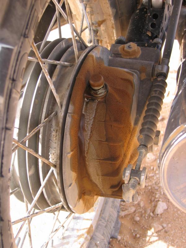

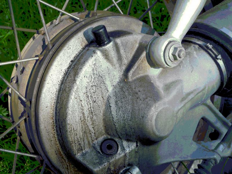

bei mir sah das so aus ...
ist nicht weiter gravierend auf holprigen pisten gemischt mit hitze kommt das öl im hag in wallung. irgendwann verirren sich einige tropfen durch die entlüftungs-schnecke nach draussen.
auf ruppig-holperingen pisten gehört sich das so;)
wenns auf geschlecktem asphalt passiert dann .... viel glück bei der suche :confused:
dass das öl nur durch die entlüftung rausdrückt bist du dir sicher? normalerweise läuft das öl nach hinten weg und verteilt sich nicht über den ganzen hag.
