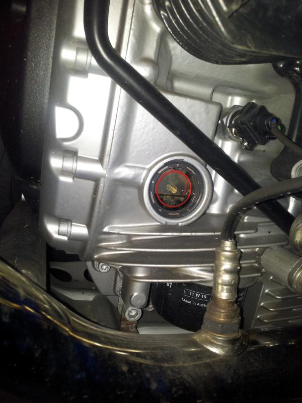

OK, die KW wohl schlechter.....die Welle darunter planscht dann aber heftig im Öl rum....wenn es zu voll wird:rolleyes:
Das Ölschauglas ist ja fast direkt unter den Zylindern;)

nur dass die welle darunter (zwischenwelle) nicht panschen kann weil da keine "ausleger" dran sind die ins öl schlagen könnten.
und viel zu hoch sitzt auch diese noch, da kommt man höchstens dran, wenn 2-3l zuviel im motor sind.

Bei dem Bild mit dem Schauglas hab ich kein gutes Gefühl.
Zu der Theorie mit dem Wasser, ist am Öldeckel Wasserkondensat (feine Tröpfchen) zu sehen? Öl ist auch dazu da das Kondenswasser im Motorenraum zu binden und normal wird es bei erwährumg wieder abgegeben normaler weise über Motorentlüftungen. Aber es kondensiert auch gerne an den höher liegenden Teilen, eben auch am Ölstopfen.
Aber das ist auch egal. Wechsel Öl und Filter. Beobachte was dann mit dem Öl passiert.
das Wasser bildet keine Tröpchen, es Emulgiert mit dem Öl...eine Emulsion entsteht...dann fällt das Parafin aus und bildet so einen Seifenartigen Schaum da wo es sich niederschlägt...man nennt das auch verseifen....diese Seife macht die Kanäle dich und verstopft die Kurbelhausentlüftung....dazu kommt dann noch das die Kolben ein großes Luftvolumen hin und her pumpen was vllt eine Erklärung dafür sein kann wie das Wasser ins Kurbelhaus gekommen sein könnte.....mal so als Idee
